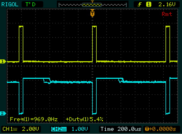

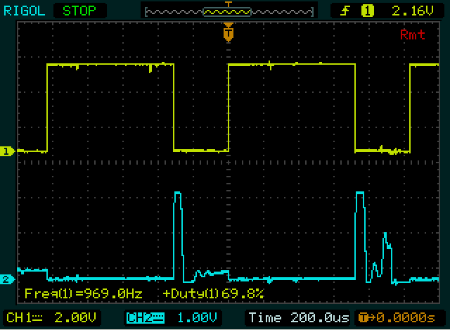

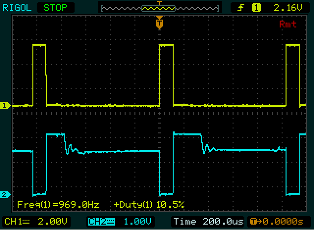

peratron писал(а):ШИМ - регулятор сам по себе линейный от скважности.
Так, что нелинейность целиком обуславливается нелинейной зависимостью ШИМ от кода - и ничем иным.
Что, к слову, подтверждается осциллограммами - для чего я их и запрашивал.
Значит нелинейность - целиком продукт МК-управления. Вопреки документации (её ещё не анализировал - надо будет проверить своими средствами, что б было надёжней).
выше замеры именно шим сигнала
http://www.cnc-club.ru/forum/viewtopic. ... 80#p417473
он как раз линейный

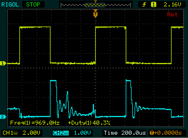

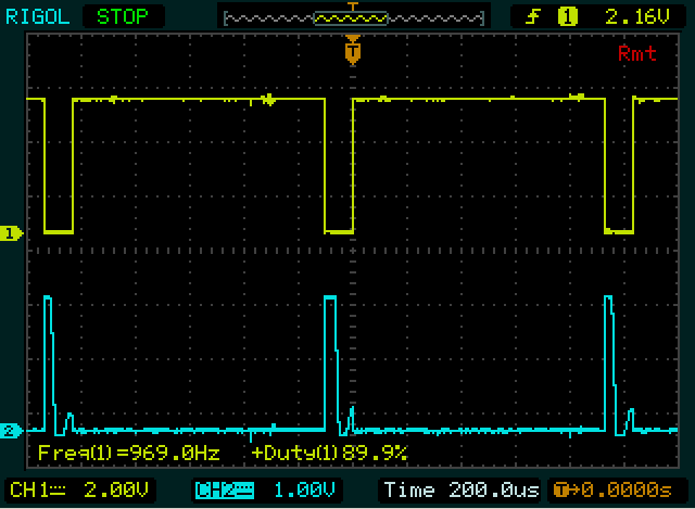

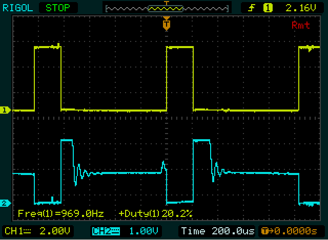

mazepa писал(а):подключен через ttl драйвер
Чем обусловлены отличия в ваших измерениях?
mazepa
Сообщения: 41
Зарегистрирован: 06 фев 2018, 02:38
Настоящее имя: Денис
Откуда: Moscow
Сообщение mazepa »
у меня замер непосредственно управляющего сигнала
в общем-то, в замерах выше осциллом коэффициент заполнения также меняется линейно, видно по картинкам
а вот обороты линейно меняться не будут, т.к. индуктивная нагрузка, к тому же инерционная
peratron
Сообщения: 602
Репутация: 36
Настоящее имя: Eugene
Сообщение peratron »
mazepa писал(а):в общем-то, в замерах выше осциллом коэффициент заполнения также меняется линейно, видно по картинкам
Мне видно, что нелинейно - и синхронно с оборотами.
mazepa писал(а):а вот обороты линейно меняться не будут, т.к. индуктивная нагрузка, к тому же инерционная
Индуктивность влияет только на конструкцию фильтра - позволяет от него избавиться.
Передаточная характеристика зависит исключительно от скважности.
Баланс энергий...
mazepa
Сообщения: 41
Откуда: Moscow
Сообщение mazepa »
peratron писал(а):Мне видно, что нелинейно - и синхронно с оборотами.
на тех картинках импульс - это 0. там же инверсия на ключе.
например на картинке 250 он четверть от периода, где 500 - полпериода, 700 и 800 соответственно 70 и 80% заполнения
на остальных аналогично. настройки grbl судя по всему $30=1000.
где же там нелинейность?

Сообщение mazepa »
шпиндель если отключить тогда четче видно будет, без эффектов от противоэдс

Сообщение dale »
Не спорьте, вот вам сигнал с затвора и сигнал с минуса мотора. Все линейно.
50 попугаев:
100 попугаев:
200 попугаев:
400 попугаев:
700 попугаев:
900 попугаев:

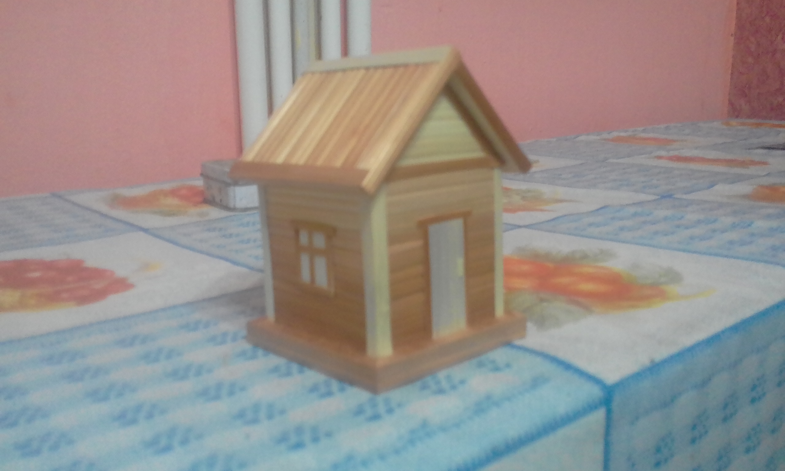

Кроил до 12мм. В основном 6-4мм. Кукурукзу использую от 1мм, в основном 1.5-1.6 (под мои нужды оптимальные). Заглубление 1 мм за проход (для 1мм кукурузы) скорость 600 мм/мин, или 2мм за проход (1.5 мм кукуруза) скорость 500мм/мин. Скажем домик размером 6х6х9 см (жена фигней страдает, домой приду выложу фото) режется около 30 минут.
UPD:
Возможно комуто будет интересно какие фрезы я использую для раскроя.
3.175*1.5*7 мм прямая фреза (нормальный такой середнячек, кукуруза лучше)
Кукуруза 1мм (при больших подачах легко ломает фрезу)
Двухзаходная концевая 3.175 (для раскроя 12мм фанеры)
Однозаходная 3.175*1.5*7 мм (бякоть еще та, ломает на ура при большой подаче, рез сильно лохматит)
Самая оптимальная кукуруза (для моих целей) 1.6мм пробовал на подачу и 1000 мм/мин ставить с заглублением 1мм
Все фрезы покупал по ссылкам которые выложил и опробовал лично (это не значит что нужно именно у этих продавцов брать :), просто мой опыт и впечатления)
Предполагая некоторые вопросы по скорости, скажу что у меня на станке скорость подачи максимальная выставлена 1500 мм/мин, пробовал и 2000, но не рискнул оставить. Свыше 2000 шаговики начинают впадать в ступор и регулировка тока на драйверах не помогает.
UPD2: фото только готовой поделки от жены. К сожалению не видно самого раскроя. Но домик сделан со шпонпазом и полностью сборный из фанеры 4мм. На выходных буду еще пару штук резать тогда сниму более качественно начальное состояние после резки.
20180207_175442.jpg (3678 просмотров) <a class='original' href='./download/file.php?id=131820&mode=view' target=_blank>Загрузить оригинал (1.09 МБ)</a>

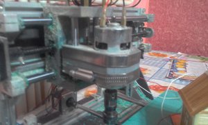

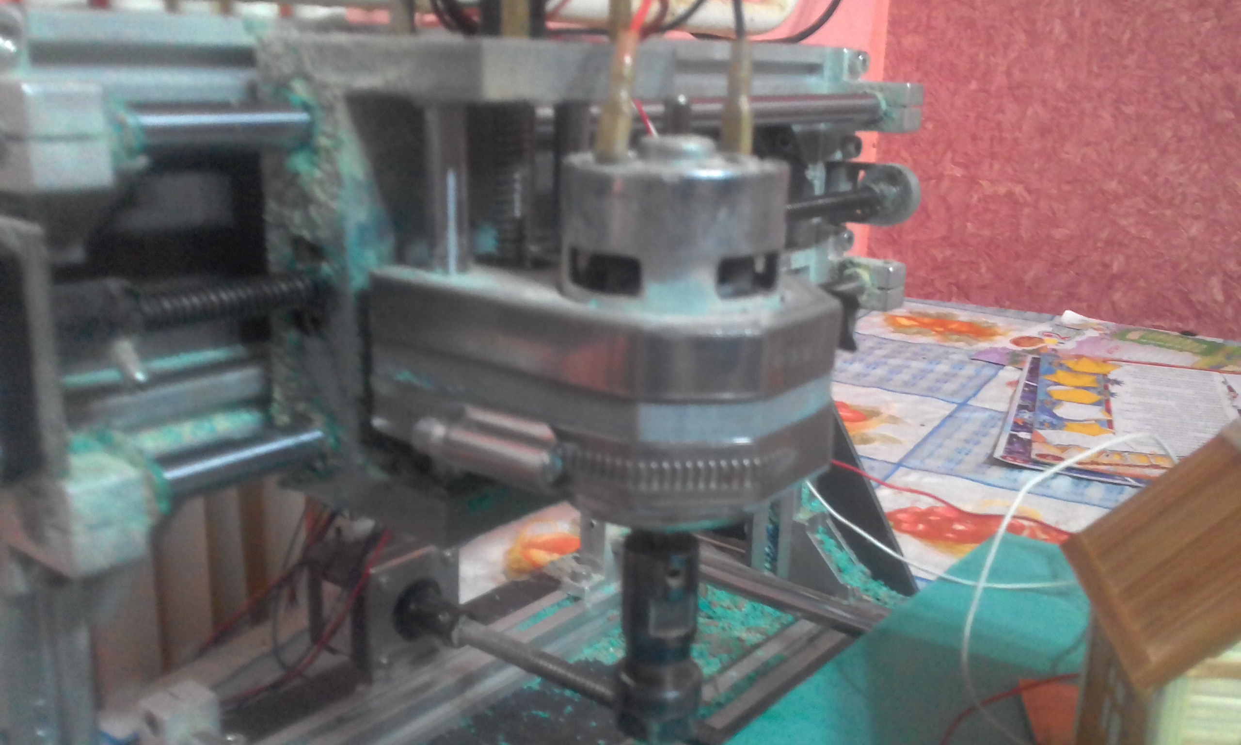

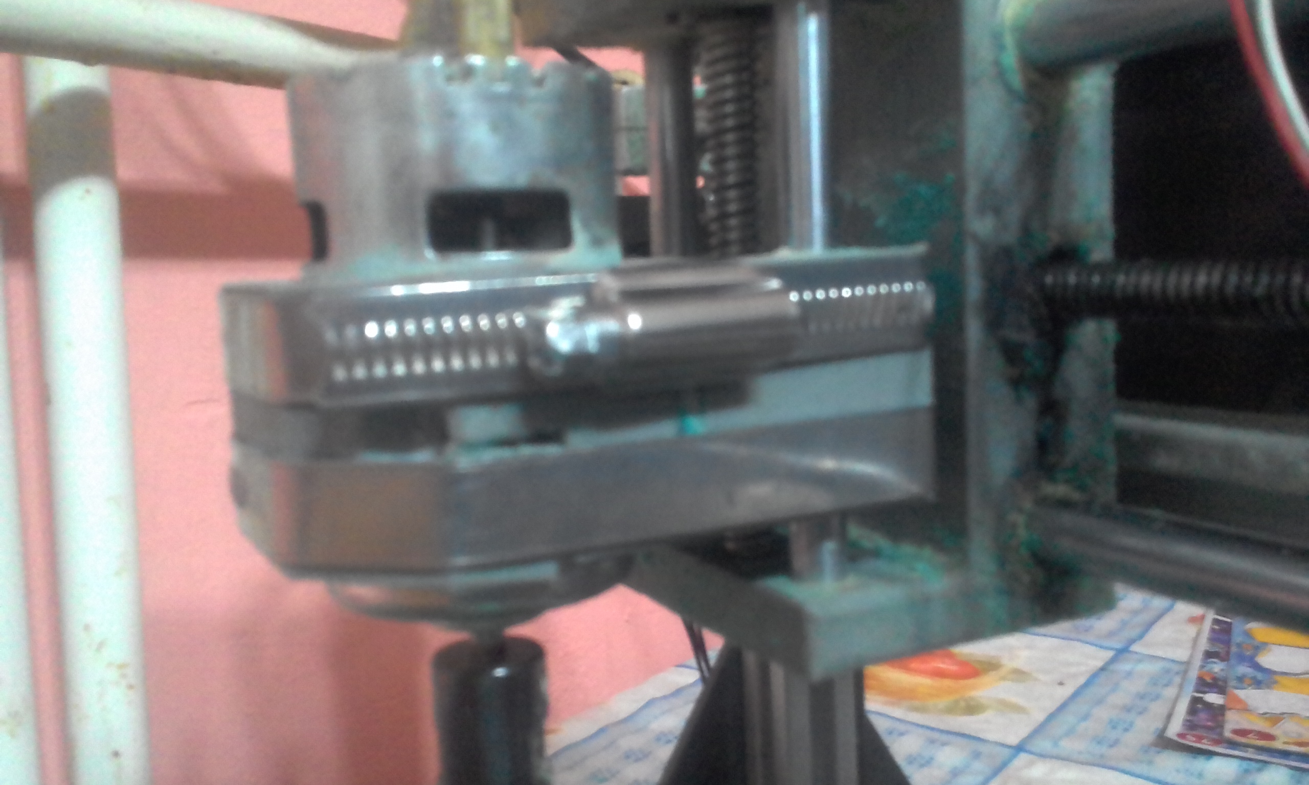

Писал как то по поводу родной каретки оси Z. она у меня лопнула там где стоит болт стяжки. И вот сегодня повесил хомуты на нее. Хомут 70-90. Вот что вышло:
20180207_203034.jpg (3656 просмотров) <a class='original' href='./download/file.php?id=131834&mode=view' target=_blank>Загрузить оригинал (1.24 МБ)</a>
20180207_203303.jpg (3656 просмотров) <a class='original' href='./download/file.php?id=131835&mode=view' target=_blank>Загрузить оригинал (1.18 МБ)</a>
В общем зажало очень хорошо. Завтра проверю в работе.

Сообщение Gas »
Mkishimoto писал(а):И вот сегодня повесил хомуты на нее. Хомут 70-90. Вот что вышло:
по-моему, лучше, чем было, и уж точно надёжнее
I_am_the_Lexx
Сообщения: 164
Зарегистрирован: 04 апр 2017, 14:15
Репутация: 15
Откуда: Подольск
Сообщение I_am_the_Lexx »
Напишите, не появились ли новые звуки(вибрации). Вдруг появятся новые резонансы! Надеюсь, ясно о чем. Если станок поставить на стол, а рядом положить ключ или отвертку, но они начнут звенеть. Не будет ли здесь такого эффекта.

Сообщение Amitoris »
Mkishimoto писал(а):Писал как то по поводу родной каретки оси Z. она у меня лопнула там где стоит болт стяжки
Родные пластиковые детали были печатные или цельнолитые? Они совсем дряхлые я смотрю?
dale
Сообщения: 23
Зарегистрирован: 25 янв 2018, 23:21
Репутация: 5
Настоящее имя: Andrey
Сообщение dale »
Печатные. Я бы не сказал что они совсем дряхлые, просто пластик - он и в африке пластик. Сейчас я убежден что все детали должны быть из металла.
