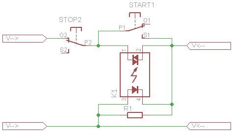

aftaev писал(а): Обычно в таких реле на вход подается постаянка.
мое левое
IMG_0834[1].JPG (5916 просмотров) <a class='original' href='./download/file.php?id=18962&sid=49a61f3774c443369b068e3d1677415c&mode=view' target=_blank>Загрузить оригинал (2.66 МБ)</a>
PKM, схему...
как-то типа так. только на внутренние символы не смотрим.
nik1 писал(а):Алекс, а если сделать типа триггер защелку и им включать это реле ?
По идее оно должно управляться постоянным током
так это и должна была получиться защелка.
я такое делал, только через более длинную цепочку, включающую atx блок питания. тоесть кнопкой влючаю atx, он подает 5 вольт на включение реле, которое стоит параллельно кнопке пуск. но сложно и влок питания я убил помпой.
хочу по простому, как в родной электронике станка сделано.
UAVpilot, Serg-tmn, о резисторе R1 говорим ?
PKM
Сообщения: 4263
Репутация: 705
Re: Мой CNC китаес Bernardo KF25 Top (клон BF20)
Сообщение PKM »
Алексс писал(а):как-то типа так. только на внутренние символы не смотрим.
Я ж говорю, что-то не так. Управляющий вход реле надо подключить параллельно нагрузке, а не кнопке.
А иначе генератор выходит: на входе напряжение -> реле срабатывает -> напряжение на входе пропадает -> реле отпускает -> напряжение появляется на входе и т.д.
Алексс
Сообщения: 2210
Репутация: 266
Заслуга: IQ32
Откуда: Прага
Сообщение Алексс »
PKM, да, напутал
PKM
Сообщения: 4263
Репутация: 705
Сообщение PKM »
И это не работает? С резистором?
Алексс
Сообщения: 2210
Репутация: 266
Заслуга: IQ32
Откуда: Прага
Сообщение Алексс »
без резистора не работает. вернее работает всегда.
с резистором не пробовал.

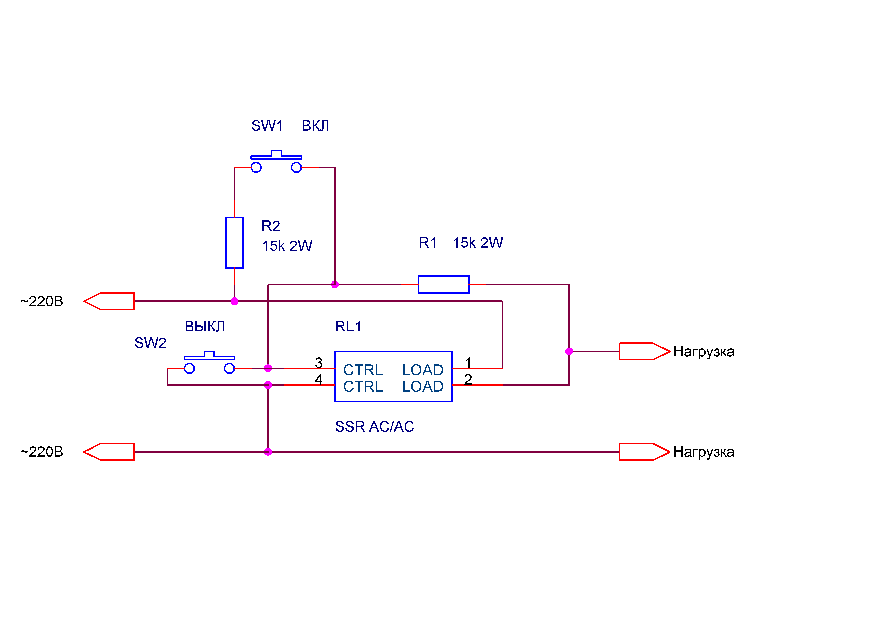

Сообщения: 9116
я проверил тот вариант, о котором ты говоришь. Да, иногда при подключении сети происходит самопроизвольное включение SSR. Видимо, из-за броска тока через защитную RC-цепочку, если подключать на горбе синусоиды.
Вот рабочая и проверенная (только что) схема, того, что тебе надо.
Обе кнопки - нормально разомкнутые.
SSR вполне китайское, Ruichi SSR4825A (40-240VAC 25A LOAD, 90-280VAC IN)
SSR.png (5854 просмотра) <a class='original' href='./download/file.php?id=19011&sid=49a61f3774c443369b068e3d1677415c&mode=view' target=_blank>Загрузить оригинал (54.81 КБ)</a>
А в той, которую ты нарисовал, есть одна проблема - кнопки должны быть рассчитаны на полный ток нагрузки. Особенно "не повезло" в этом плане кнопке STOP - у нее будут неплохо гореть контакты в момент размыкания. Особенно при индуктивной нагрузке.

Serg-tmn, спасибо!!
надо будет при случа попробовать. приятно что кнопки можно взять маломощные.

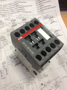

однако меня смущает, беря во внимание привычку совать руки куда не следует, что нет полной развязки с сетью.
уже заказал пускатель ABB AS16-30-10-26, буду на нем делать. чтобы на 100% все обесточивалось.
мощноват он для моего случая, но, лучше больше чем меньше :)

чтобы не забыть, выложу сюда схемку с пускателем:
картинку честно спер у cs-cs

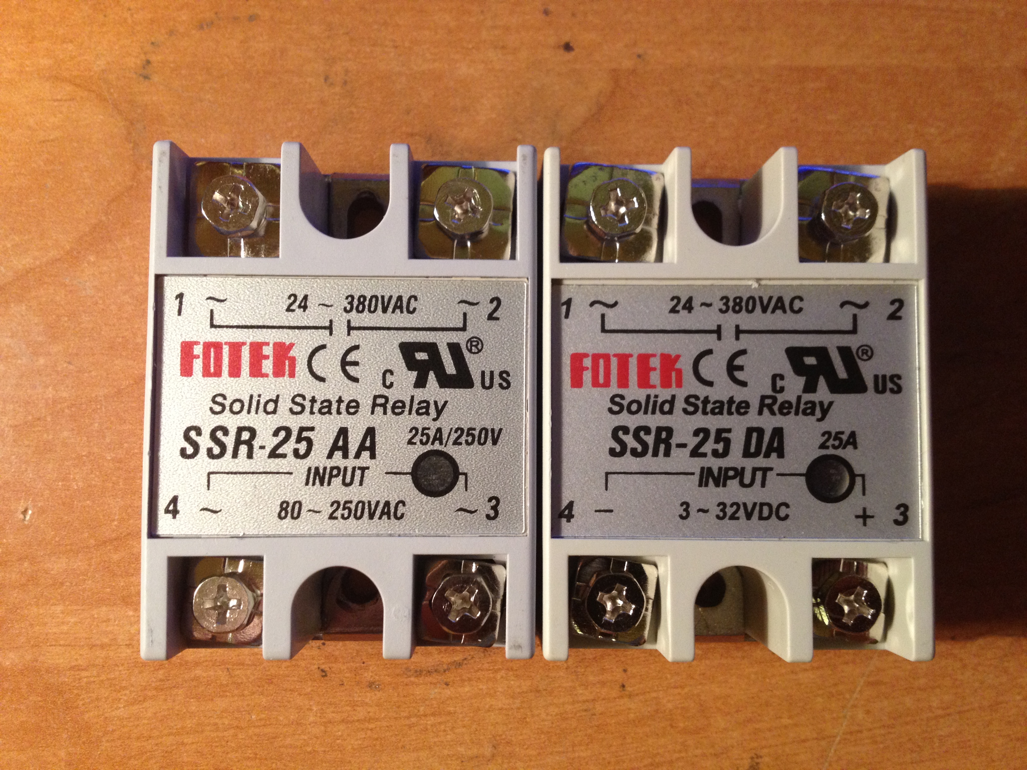

Тима, зачем ssr когда есть вот что:
IMG_0887.JPG (5569 просмотров) <a class='original' href='./download/file.php?id=19281&sid=49a61f3774c443369b068e3d1677415c&mode=view' target=_blank>Загрузить оригинал (1.94 МБ)</a>
я думал будет больше, а он совсем игрушечный.
качество сборки очень порадовало: такой плотный кирпичик.

Алексс, где и почем такие? На сколько ампер?
Алексс
Сообщения: 2210
Репутация: 266
Заслуга: IQ32
Откуда: Прага
Сообщение Алексс »
на местном аукционе купил за 10баксов.
7.5kw - мне выше головы.

Алексс писал(а):Тима, зачем ssr когда есть вот что:
Так Вопрос об управлении твердотелкой поднимался Тобой, если я не ошибаюсь... Я просто предложил как им проще управлять без премудростей.
Дорогу осилит идущий!
Алексс
Сообщения: 2210
Репутация: 266
Заслуга: IQ32
Откуда: Прага
Сообщение Алексс »
Тима писал(а):Так Вопрос об управлении твердотелкой поднимался Тобой
действительно, тамже я показал почему эта затея провалилась.
для управления чем-то ssr пойдет, но для включения самого себя - imho нет. тем более что оно не дает полной развязки с сетью.
