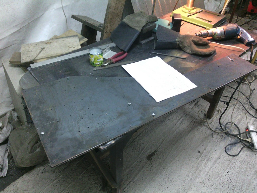

master_70
прикрутил рельсы оси У .
IMG_20140404_223830.jpg (3004 просмотра) <a class='original' href='./download/file.php?id=26611&mode=view' target=_blank>Загрузить оригинал (4.89 МБ)</a>

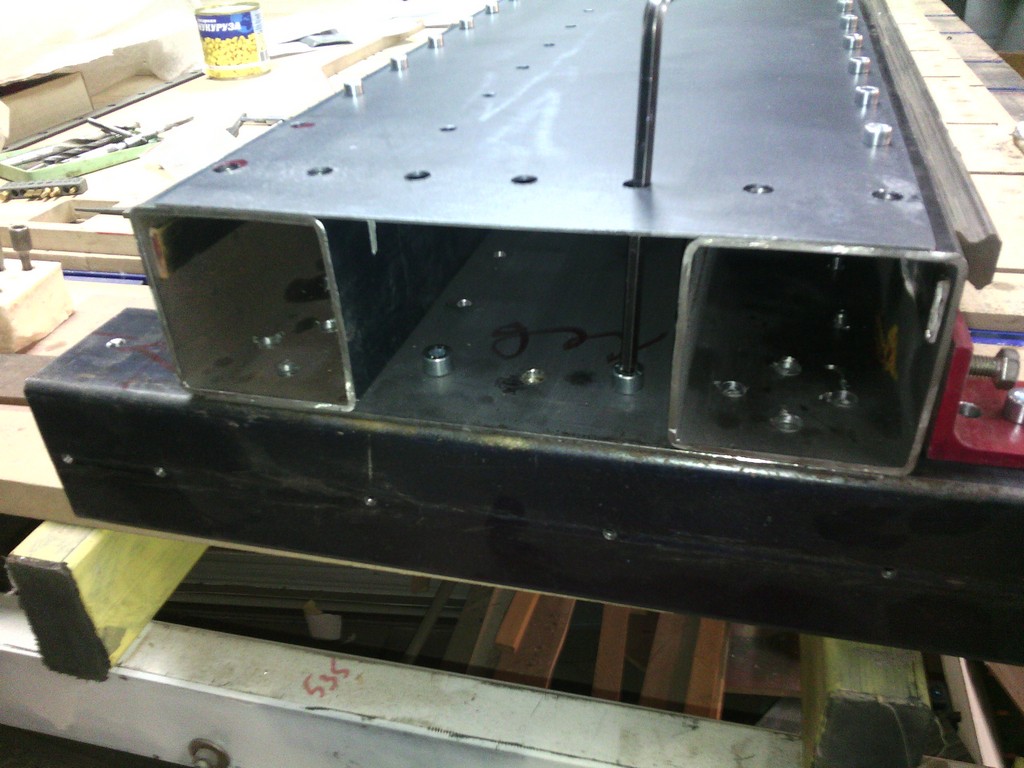

сегодня немного прикидочно собрал для выявления крсяков
IMG_20140407_204404.jpg (2778 просмотров) <a class='original' href='./download/file.php?id=26730&mode=view' target=_blank>Загрузить оригинал (201.62 КБ)</a>
IMG_20140407_204425.jpg (2778 просмотров) <a class='original' href='./download/file.php?id=26731&mode=view' target=_blank>Загрузить оригинал (234.14 КБ)</a>
IMG_20140407_211826.jpg (2778 просмотров) <a class='original' href='./download/file.php?id=26732&mode=view' target=_blank>Загрузить оригинал (177.09 КБ)</a>
IMG_20140407_211959.jpg (2778 просмотров) <a class='original' href='./download/file.php?id=26733&mode=view' target=_blank>Загрузить оригинал (180.82 КБ)</a>
IMG_20140407_212230.jpg (2778 просмотров) <a class='original' href='./download/file.php?id=26734&mode=view' target=_blank>Загрузить оригинал (265.91 КБ)</a>
IMG_20140407_212237.jpg (2778 просмотров) <a class='original' href='./download/file.php?id=26735&mode=view' target=_blank>Загрузить оригинал (247.9 КБ)</a>
IMG_20140407_212244.jpg (2778 просмотров) <a class='original' href='./download/file.php?id=26736&mode=view' target=_blank>Загрузить оригинал (254.71 КБ)</a>
IMG_20140407_212310.jpg (2778 просмотров) <a class='original' href='./download/file.php?id=26737&mode=view' target=_blank>Загрузить оригинал (162.12 КБ)</a>

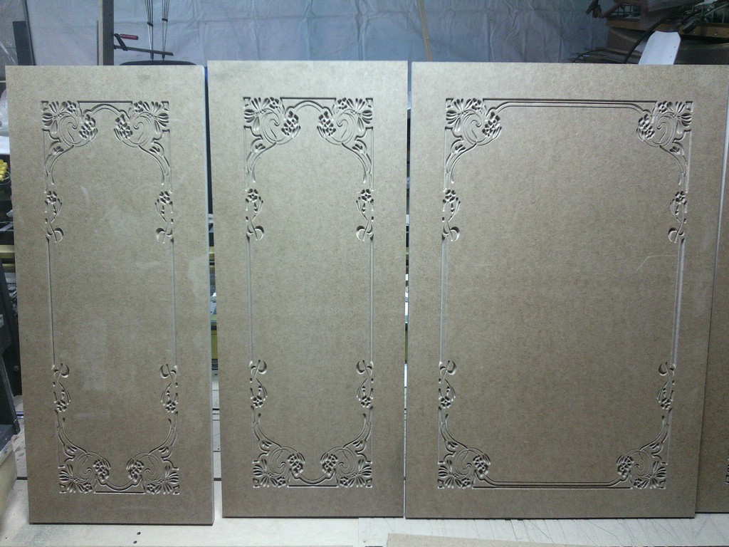

пока резал сверлил станок резал фасады .
IMG_20140407_180118.jpg (2778 просмотров) <a class='original' href='./download/file.php?id=26738&mode=view' target=_blank>Загрузить оригинал (198.02 КБ)</a>
IMG_20140407_183731.jpg (2778 просмотров) <a class='original' href='./download/file.php?id=26739&mode=view' target=_blank>Загрузить оригинал (191.26 КБ)</a>
IMG_20140407_183743.jpg (2778 просмотров) <a class='original' href='./download/file.php?id=26740&mode=view' target=_blank>Загрузить оригинал (224.17 КБ)</a>

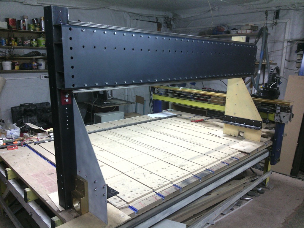

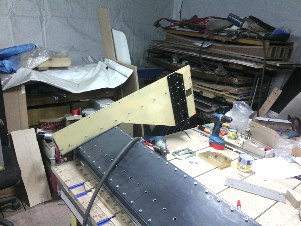

Добавлено: 09 апр 2014, 01:32
master_70
продолжаю слайд шоу :hehehe:
портал получается тяжолый зараза.
надо както взвесить.
IMG_20140408_090823.jpg (2700 просмотров) <a class='original' href='./download/file.php?id=26766&mode=view' target=_blank>Загрузить оригинал (157.53 КБ)</a>
IMG_20140409_011312.jpg (2700 просмотров) <a class='original' href='./download/file.php?id=26767&mode=view' target=_blank>Загрузить оригинал (165.76 КБ)</a>
IMG_20140409_011337.jpg (2700 просмотров) <a class='original' href='./download/file.php?id=26768&mode=view' target=_blank>Загрузить оригинал (165.61 КБ)</a>
IMG_20140409_011352.jpg (2700 просмотров) <a class='original' href='./download/file.php?id=26769&mode=view' target=_blank>Загрузить оригинал (249.46 КБ)</a>
IMG_20140409_011402.jpg (2700 просмотров) <a class='original' href='./download/file.php?id=26770&mode=view' target=_blank>Загрузить оригинал (242.58 КБ)</a>
IMG_20140409_020240.jpg (2700 просмотров) <a class='original' href='./download/file.php?id=26771&mode=view' target=_blank>Загрузить оригинал (141.03 КБ)</a>

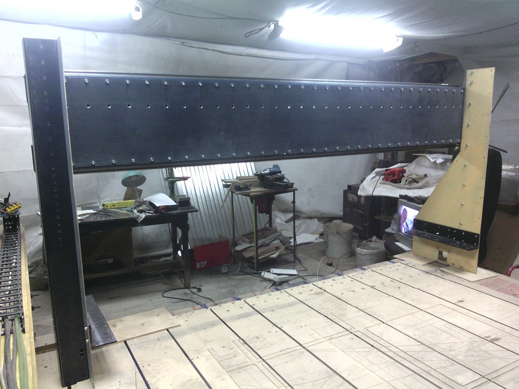

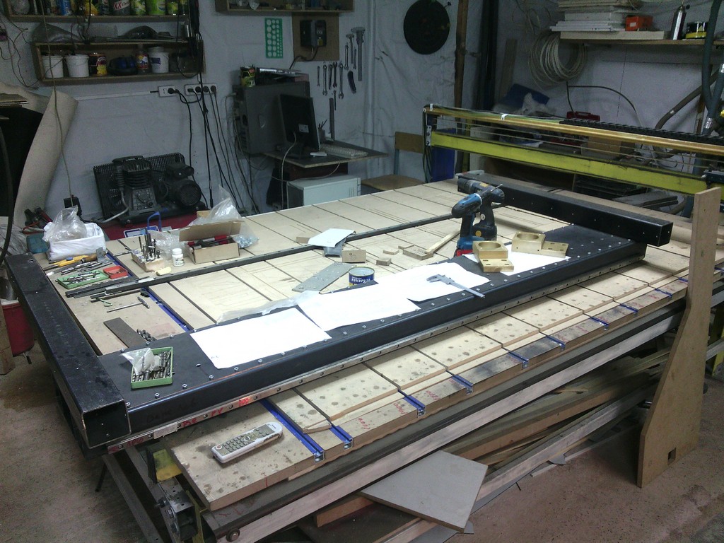

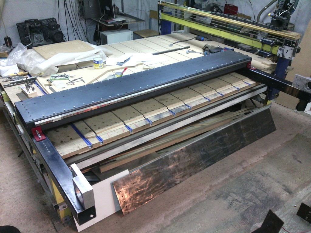

Добавлено: 09 апр 2014, 21:16
master_70
собрал пробно портал . чтоб проверить как оно все подходит
пршлось несколько отверстий расверлить. но это менелочи.
вес незнаю сколько но поднять не могу только контовать .
IMG_20140409_203345.jpg (2635 просмотров) <a class='original' href='./download/file.php?id=26811&mode=view' target=_blank>Загрузить оригинал (235.93 КБ)</a>
IMG_20140409_203355.jpg (2635 просмотров) <a class='original' href='./download/file.php?id=26812&mode=view' target=_blank>Загрузить оригинал (210.17 КБ)</a>
IMG_20140409_220318.jpg (2635 просмотров) <a class='original' href='./download/file.php?id=26813&mode=view' target=_blank>Загрузить оригинал (221.34 КБ)</a>
IMG_20140409_220329.jpg (2635 просмотров) <a class='original' href='./download/file.php?id=26814&mode=view' target=_blank>Загрузить оригинал (222.66 КБ)</a>
IMG_20140409_220346.jpg (2635 просмотров) <a class='original' href='./download/file.php?id=26815&mode=view' target=_blank>Загрузить оригинал (207.4 КБ)</a>
IMG_20140409_220400.jpg (2635 просмотров) <a class='original' href='./download/file.php?id=26816&mode=view' target=_blank>Загрузить оригинал (206.01 КБ)</a>

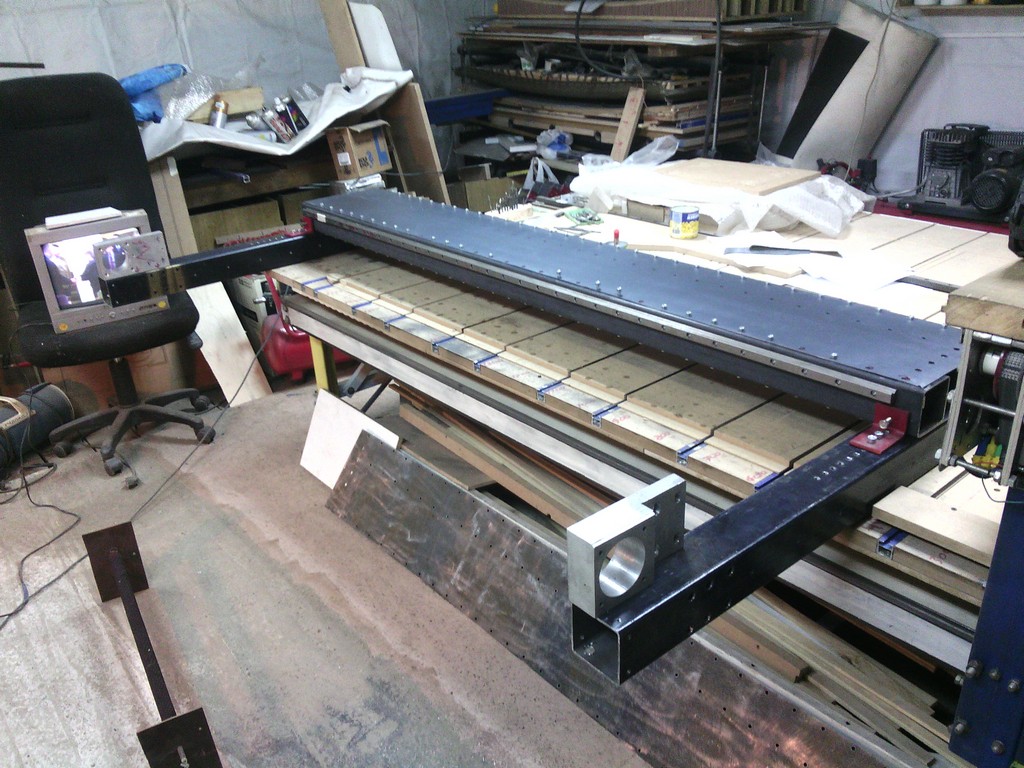

Добавлено: 10 апр 2014, 12:25
master_70
прикрутил рейку .
IMG_20140410_001025.jpg (2592 просмотра) <a class='original' href='./download/file.php?id=26826&mode=view' target=_blank>Загрузить оригинал (177.43 КБ)</a>

Добавлено: 11 апр 2014, 16:48
FHouse
Сегодня то же задумался о весе получившегося портала. Дайка думаю зайду в самую крутую тему про ЧПУ ))
У меня получился 40 кг только каркас это без шпинделя, рельс и оси Z.
Сколько должен весить портал ?
И пришел к такому выводу, что применение сварки для изготовления станков по возможности надо избегать.
Вроде пытался не торопиться, давал швам остыть и обваривал за несколько подходов. Но все равно повело портал, легкий винт получился. Придется теперь рельсами выводить. Хотя в 5% из 100 дело может быть не в сварке а в геометрии самих профилей, они порой то же идут и винтом, и саблей. Даже лучше сказать редко когда прямые.

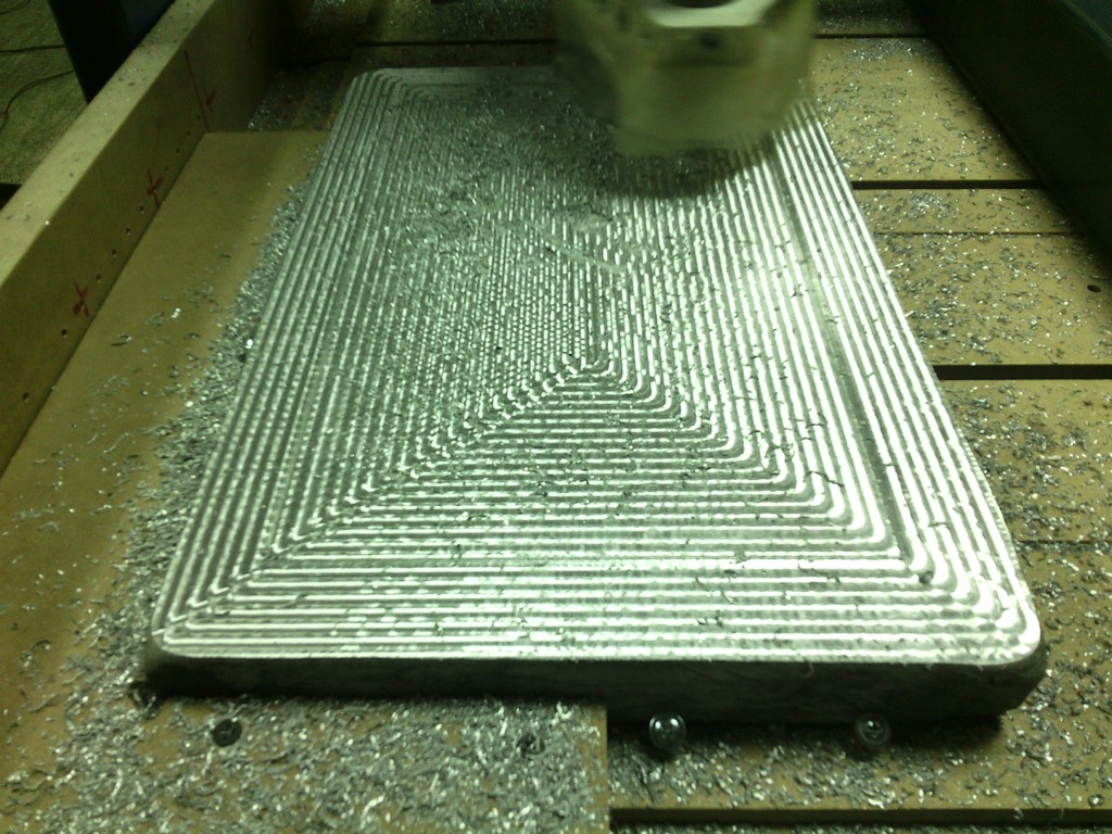

master_70 писал(а): залил и до головокружения крутишся
а если оторвется ручка или форма развалится будет дождь из алюминия :)
Добавлено: 11 апр 2014, 17:54
aftaev писал(а):а если оторвется ручка или форма развалится будет дождь из алюминия
Это лучше, чем перспектива стоять рядом центрифугой, от которой может что-то оторваться.

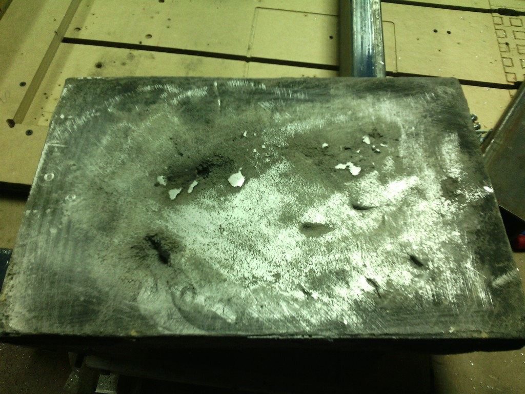

Добавлено: 12 апр 2014, 00:52
master_70
не чего неоторвалось
это предусмотрел
случиось другое
пластины 3 мм деформировало так что все на смарк у
за 1 день сжог 1 болон газа
еи пробывал 3 заливки на третью делал в землю
но для эксперпемента добавил нефти побольше
и итог плачевный . невть закипела , стала дымить, и сделала кратеры .
обработал 1 сторону вроде терпимо
вторую потом сфоткал
но запас в олшине 15 мм так что останется 2 маленьких кратера порядка 10 мм гшлубиной
думаю оно мне не помешает
IMG_20140411_223630.jpg (2414 просмотров) <a class='original' href='./download/file.php?id=26859&mode=view' target=_blank>Загрузить оригинал (259.79 КБ)</a>
IMG_20140411_230552.jpg (2414 просмотров) <a class='original' href='./download/file.php?id=26860&mode=view' target=_blank>Загрузить оригинал (204.66 КБ)</a>
IMG_20140411_230631.jpg (2414 просмотров) <a class='original' href='./download/file.php?id=26861&mode=view' target=_blank>Загрузить оригинал (224.2 КБ)</a>
Добавлено: 12 апр 2014, 00:55
master_70
FHouse писал(а):Сегодня то же задумался о весе получившегося портала. Дайка думаю зайду в самую крутую тему про ЧПУ ))
скорее всего в сварке
один раз покупал трубу и пока ходил оформлять . уроды порезали пополам ее не болгаркой а автогеном
так я эту трубу использовал как некондицию потом при строительстве гаража
увело винтом.
