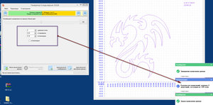

selenur писал(а):
wip85 писал(а):Уважаемый автор подскажите что я делаю не так. Просто очень надо сделать плату. Но что-то не работает у меня.
Для каждого модуля в программе свое окно предварительного просмотра, вот так выглядит окно предварительного просмотра 300-го модуля:
Т.е. все имеющиеся контуры выделены пунктиром, т.к. они являются лишь исходными данными, которые уже дальше в следующие модули, передаваться не будут.
Они служат лишь для получения новых данных.
Если кликнуть правой кнопкой в таблице, то можно выделить все строки:
Это нужно для установки направления генерации траектории, есть 3 варианта:
1) не генерируется для указанной траектории ничего (по умолчанию это и стоит)
2) генерировать внешний контур, с отступами
3) генерировать внутренние отступы.
После запуска вычисления получаем вот такое:
Где видна вычисленная траектория.
А вот как выглядит вычисление, если не на все траектории, установить вариант вычисления:
Поэтому как мне показалось проблема была в этом.

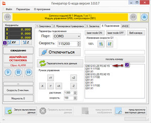

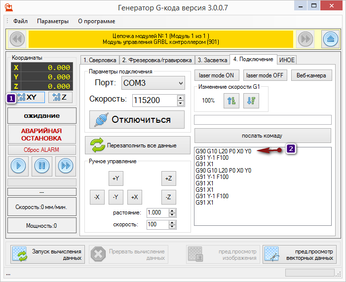

Еще такой вопрос. Почему то не обнуляются координаты ху когда сбрасываешь их на ноль. Указывают текущее полохение шпинделя.
wip85 писал(а):Еще такой вопрос. Почему то не обнуляются координаты ху когда сбрасываешь их на ноль. Указывают текущее полохение шпинделя.
Хорошо посмотрю ;-)
Хорошо посмотрю ;-)
При нажатии кнопки №1, отправляется команда №2 в контроллер, и должно происходить обнуление
2017-09-08_234726.jpg (3093 просмотра) <a class='original' href='./download/file.php?id=119947&mode=view' target=_blank>Загрузить оригинал (286.74 КБ)</a>
Проверенно на версии 3.0.0.7, у тебя что получается при нажатии?

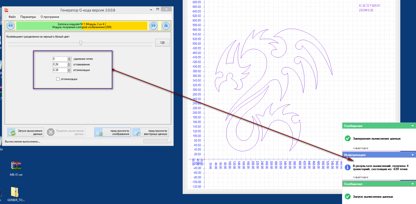

Новая версия: http://selenur.ru/wp-content/uploads/3.0.0.8.zip
Что сделано:
1) В модуле 200 заменил свой алгоритм на алгоритм с этого проекта: https://github.com/arkypita/LaserGRBL что позволило более качественно получать контуры, что за собой привело к добавлению ряда параметров:
2017-09-11_002623.jpg (2984 просмотра) <a class='original' href='./download/file.php?id=120032&mode=view' target=_blank>Загрузить оригинал (816.79 КБ)</a>

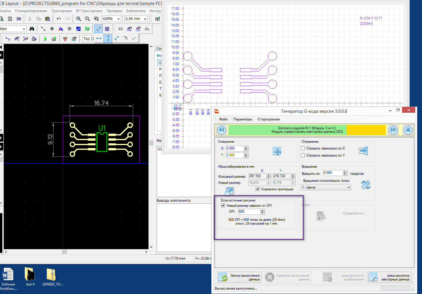

2) В модуле 302 добавил пересчет данных, благодаря чему, если рисунок был сохранен с учётом DPI, то в последствии, можно получить траектории, и пересчитать их размер согласно DPI.
2017-09-11_003325.jpg (2984 просмотра) <a class='original' href='./download/file.php?id=120033&mode=view' target=_blank>Загрузить оригинал (670.48 КБ)</a>
