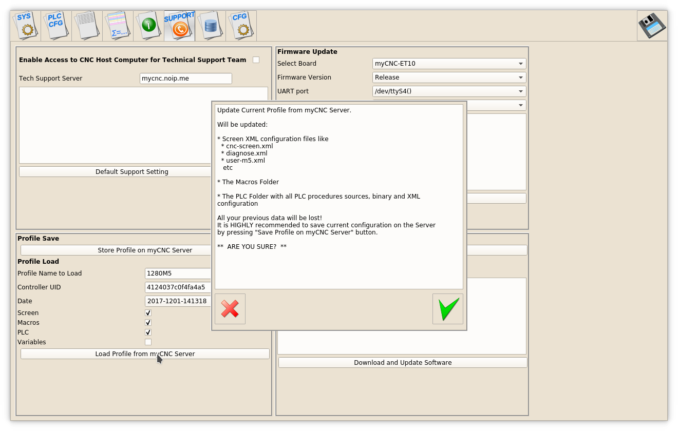

Появилась возможность сохранить/восстановить/обновить профиль с нашего сервера
При записи на сервер сохраняется информация о имени профиля, дате и идентификационном номере контроллера.
Поэтому восстановить можно профиль для конкретного контроллера (машины) или профиль с заводскими настройками.
mycnc-configuration--67.png (3168 просмотров) <a class='original' href='./download/file.php?id=130535&mode=view' target=_blank>Загрузить оригинал (128.02 КБ)</a>
Можно выбрать, что обновлять - конфигурацию экрана, макросы, PLC, конфигурацию машины.
Хотя, уже понятно, что нужна возможность выбора обновляемых файлов.
На примере с кнопками парковки - надо обновить только 3 файла, а не все макросы и весь экран. Работаем над этим.
