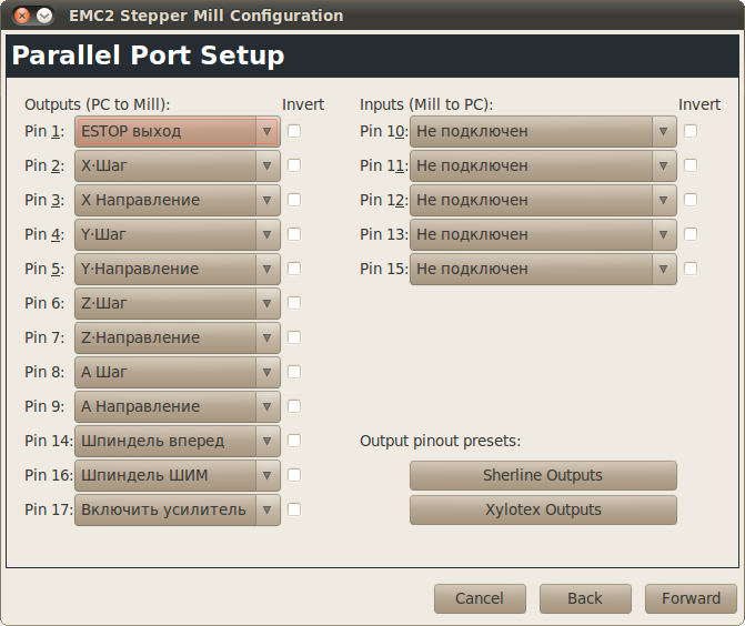

Настройки пинов LPT
На этой странице мы можем настроить значения всех пинов параллельного порта.
Значения для этих настроек смотрите в документации к контроллеру.

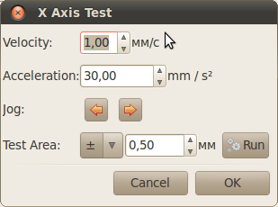

После введения всех параметров ось можно протестировать. Для этого нажимаем Test this axis.

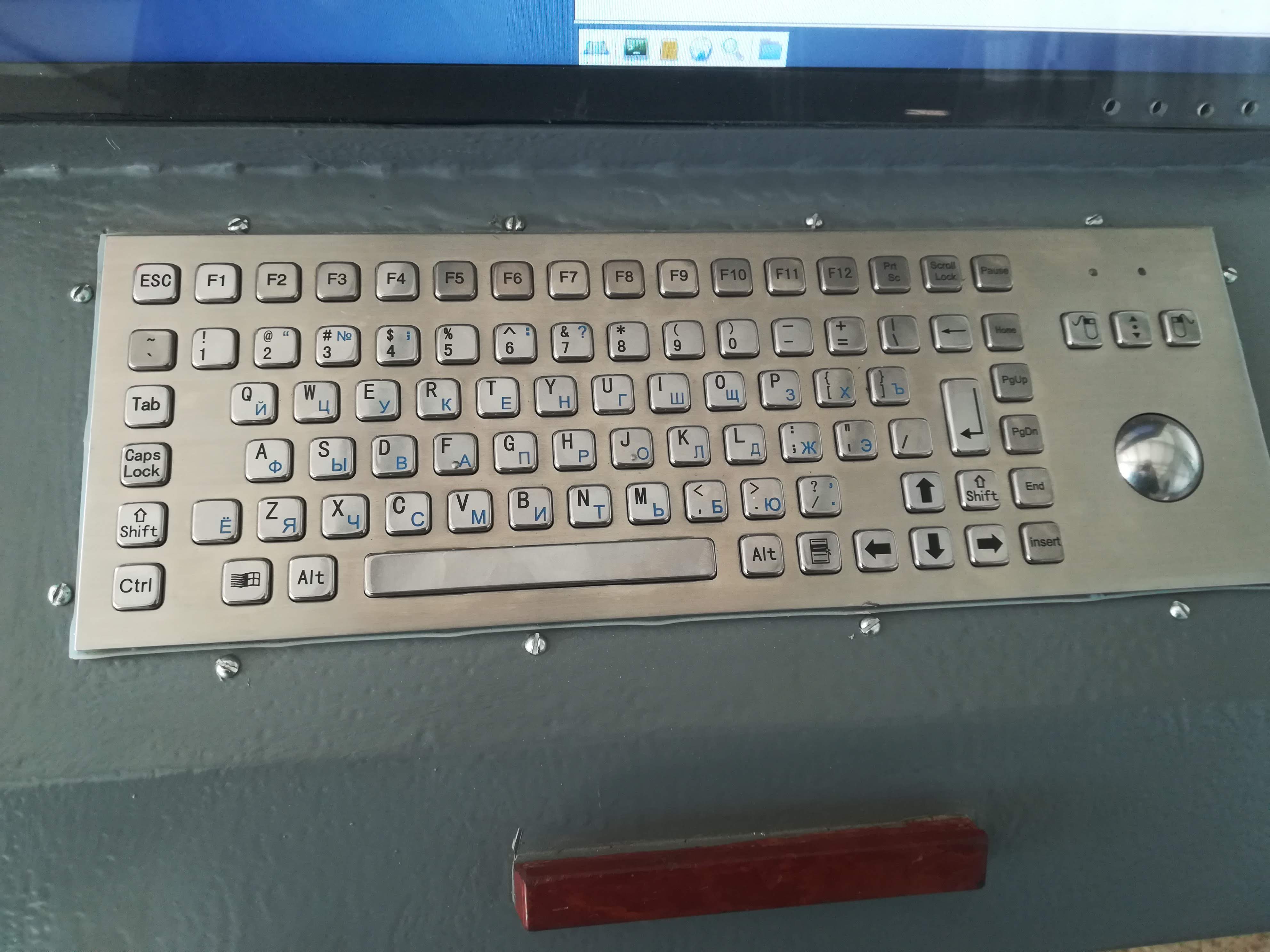

Приветствую всех. Возникла проблема такого характера - никак не могу вырубить автоповтор клавиатуры. В настройках вырубил, однако он все равно работает... Выражается это в том, что в AXIS при ручном перемещении осей (при удержании стрелочных клавиш) ось сначала разгоняется до установленной скорости, а через пару секунд начинает притормаживать, перемещаться рывками и вовсе останавливается. посмотрел через Hal-метр на сигнал axis.2.kb-jog-active - в начале движения висит TRUE, потом начинает прыгать TRUE-FALSE (видимо когда начинается автоповтор с клавы)...
Сообщения: 21923
Re: Конфигурация EMC2 LinuxCNC
это делается командой xset, подробности в мануале на неё.
hazard_saint
Сообщения: 15
Зарегистрирован: 22 ноя 2017, 15:44
Сообщение hazard_saint »
UAVpilot писал(а):это делается командой xset, подробности в мануале на неё.
пробовал - не помогло.
уже разобрался - дело оказалось (!) в клавиатуре... Сам пребываю в шоке. Клавиатура из нержавейки с встроенным трекболом.
Подключаю обычную клавиатуру, зажимаю кнопку - все хорошо, автоповтора нет. Зажимаю кнопку на железной - автоповтор есть. Похоже автоповтор встроен в саму клавиатуру...
Грустно, но двигать оси с клавиатуры не получится, придется городить джойстик...
