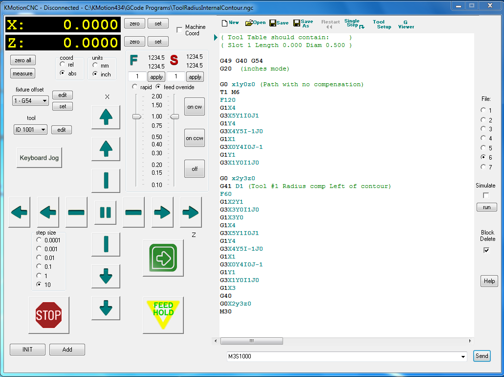

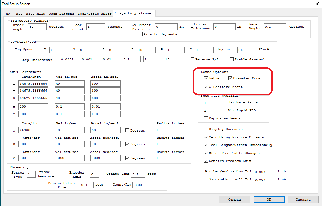

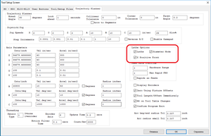

Занимаюсь ЧПУ круглошлифовального станка Келленбергер (тема http://www.cnc-club.ru/forum/viewtopic. ... 53#p494653 )
После пары недель метаний выбран Кфлоп для ЧПУ.
На днях дошел до подключения и шевеления сервами, все удалось с первого раза в основном благодаря курению этой темы!
Теперь вопрос -
переключил КмоушенСНС в стандарт токарного представления, когда подключали драйвер и энкодер
2019-03-09_11-11-46.png (5937 просмотров) <a class='original' href='./download/file.php?id=158601&mode=view' target=_blank>Загрузить оригинал (110.92 КБ)</a>
и все хорошо, только стрелки по Z управляют реально осью Х (ch0). Т е шкала Х на дисплее положение меняет, и движок реально к ch0 подключен, а работают стрелки управления осью Z.
Где собака порылась (посмотреть и поменять настройки)?

123.png (5890 просмотров) <a class='original' href='./download/file.php?id=158638&mode=view' target=_blank>Загрузить оригинал (40.67 КБ)</a>
