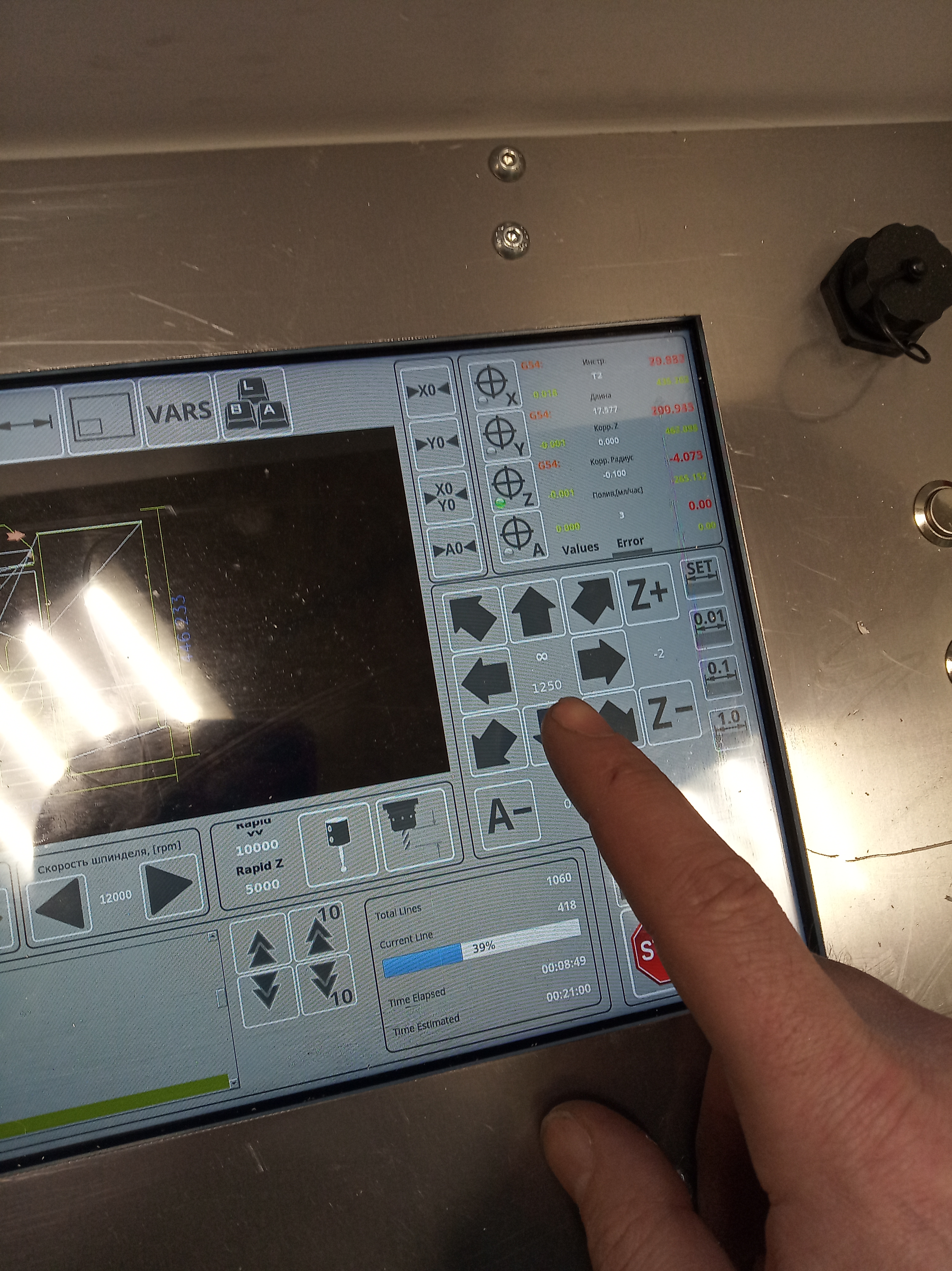

Вот мой тач, 13 дюймов.
Вот так на нем выглядят кнопки ручных перемещений:
IMG_20210326_202701.jpg (1037 просмотров) <a class='original' href='./download/file.php?id=193899&mode=view' target=_blank>Загрузить оригинал (4.25 МБ)</a>
Если попытаться не глядя на экран тыкать в кнопки, и при этом ошибиться сантиметра на полтора, то можно запросто въехать не туда, куда хотелось бы - в тиски, заготовку, деталь и т.д.
А если см на 3 промазать, то можно и шпиндель запустить))
Так это у меня ещё средних размеров тач, у Макса он 10 дюймов диагональю.
Надо быть или зело смелым дядей, или просто дурачком, чтобы тыкать в тач не глядя на него.

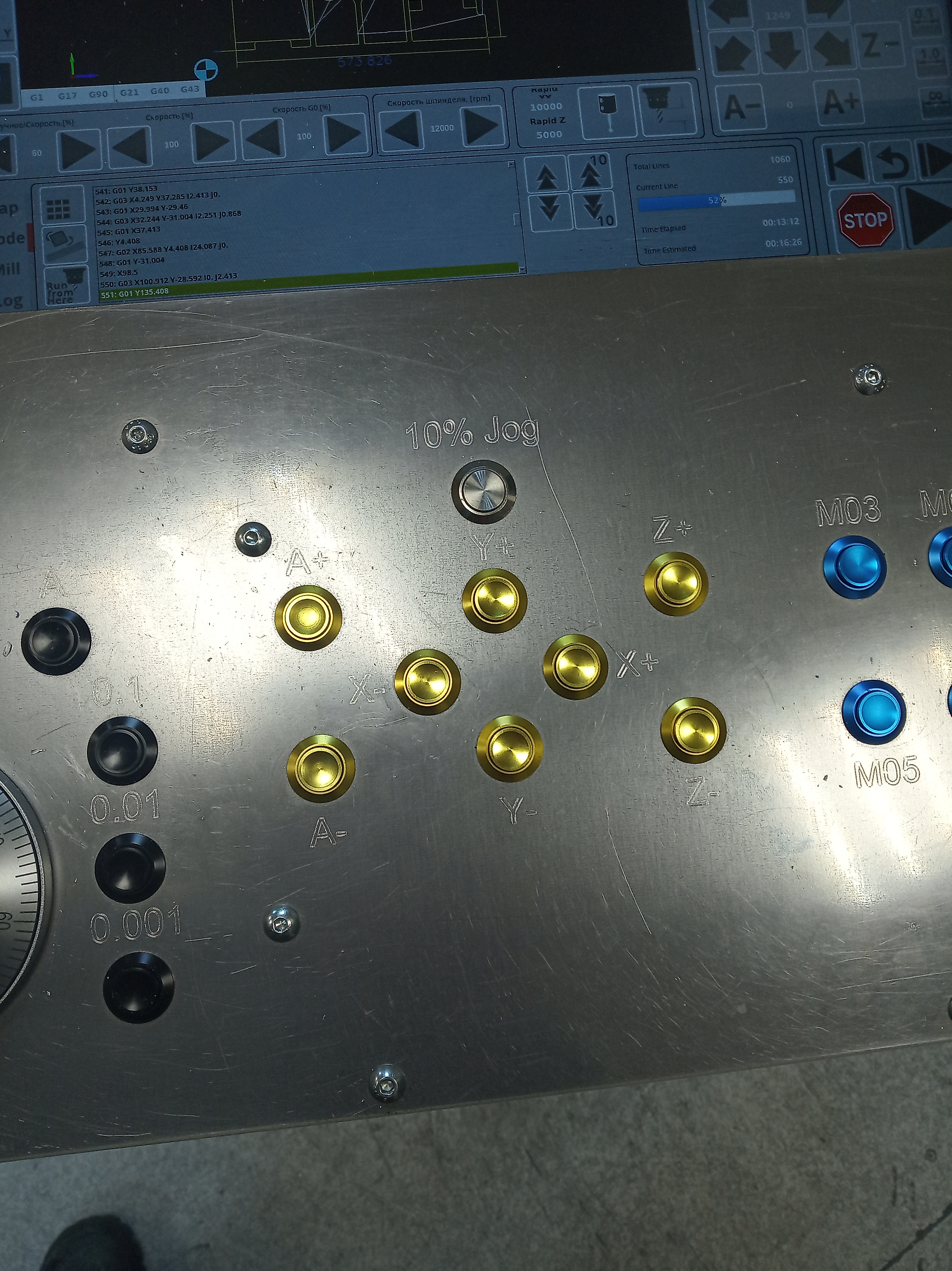

С физическими кнопками все понятно просто наощупь, перепутать достаточно сложно:

а почему тач нужно связывать с таким стилем интерфейса?
думаю при разумном подходе и 5" достаточно. не то что 10.
по крайней мере я на стандартной клавиатуре медленнее набираю текст чем молодежь в смартфонах.
да без разницы
плохо выглядят.
вот что делает даже такая важная красная кнопка как "стоп" если вы заняты ручными перемещениями? нажал едешь отпустил - не едешь, так зачем тут "стоп"? Не говоря уже об остальных .. - они просто занимают место
