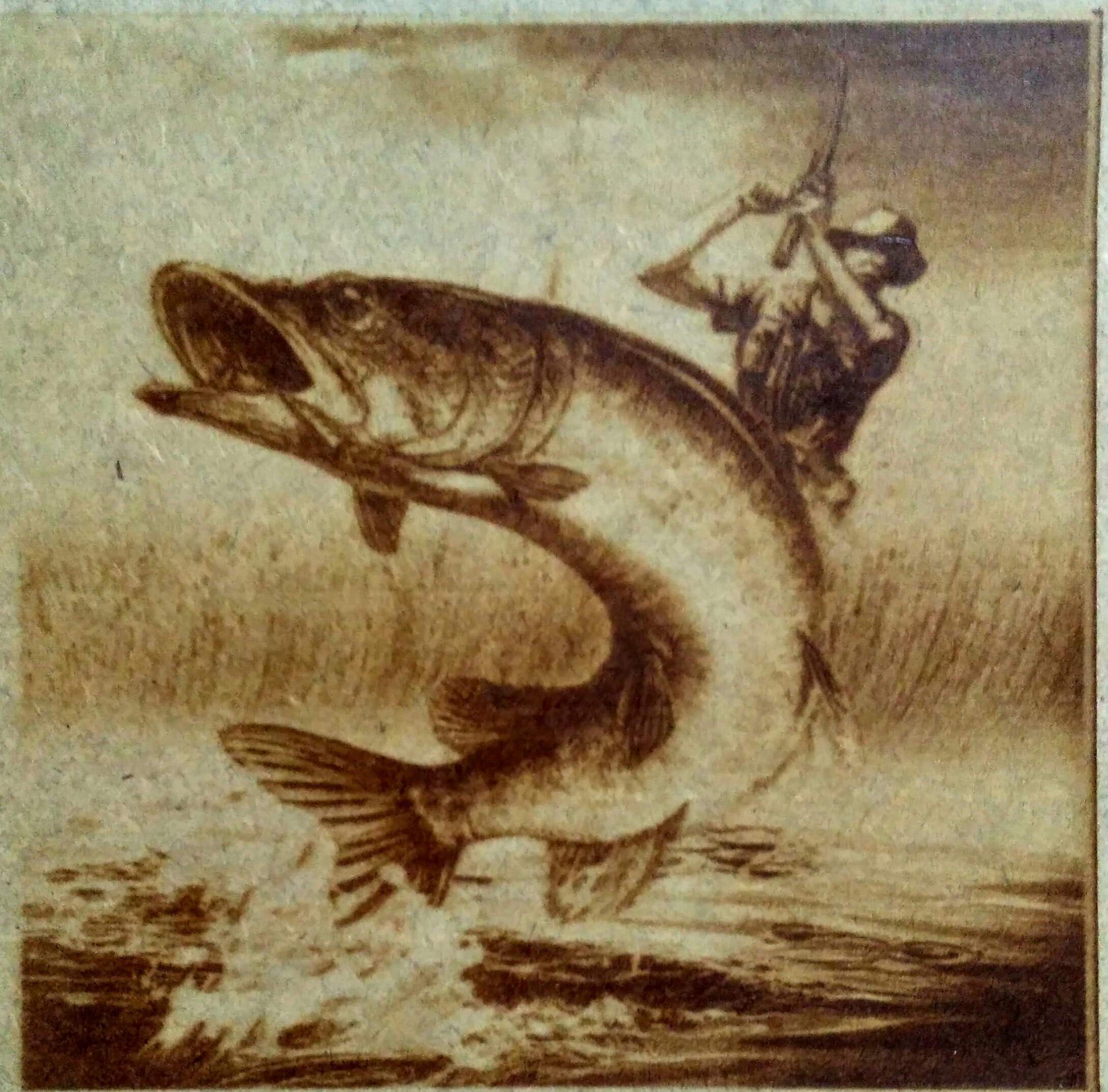

Andrey_Pavkin
Сообщения: 211
Репутация: 293
Настоящее имя: Andrey
Сообщение Andrey_Pavkin »
Добрался потихоньку до нихрома , профи - сильно не критикуйте, первые пробы , 150 на 130 мм. ,шаг 0.254 , нихром 0.8, материал МДФ время по факту 1.20 но из добавки чистить жало 1.50.
Видео - https://cloud.mail.ru/public/88ib/YEfHtbyJd и оригинал фото.
IMG_20180702_150612.jpg (3711 просмотров) <a class='original' href='./download/file.php?id=142219&mode=view' target=_blank>Загрузить оригинал (1.23 МБ)</a>
ArrSoft
Сообщения: 424
Репутация: 235
Сообщение ArrSoft »
Andrey_Pavkin писал(а):Добрался потихоньку до нихрома , профи - сильно не критикуйте, первые пробы , 150 на 130 мм. ,шаг 0.254 , нихром 0.8, материал МДФ время по факту 1.20 но из добавки чистить жало 1.50.
на мдф жало не пригарает , его можно не чистить, только картинки некрасивые выходят из за его серого цвета.

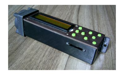

Из первого поста ссылка не рабочая, от кель качать?
У меня есть только вариант от 04.09.2017. Сегодня пол дня проковырялся - по осям гоняет нормально, а вот на кнопки ( которые "лазер", хоум" , >0< ) не понял как реагирует. Может монтаж кнопок на косячил ( я на макетке собирал ). Ардуина на разъёме не криминал?
evdroniy
Сообщения: 18
Зарегистрирован: 26 сен 2017, 17:25
Репутация: 20
Сообщение evdroniy »
Q-starь писал(а):По осям гоняет нормально, а вот на кнопки ( которые "лазер", хоум" , >0< ) не понял как реагирует
У меня контроллер собран ещё на первой прошивке. Я собирал на коленке, а только потом облагораживал. Затем, со временем стал заливать новые прошивки. И некоторые кнопки тоже не работали. В итоге разобрался с этим - у меня стояли резисторы на 2.2к а по схеме надо именно 2к. на втором контроллере поставил всё как надо и кнопки заработали. Ну а на первом контроллере мне было уж очень лень перепаиваться поэтому и остался на старой прошивке. Возможно у вас такая же проблема с кнопками.
Q-starь
Сообщения: 839
Репутация: 604
Настоящее имя: Гэн
Откуда: Казахстан
Сообщение Q-starь »
У меня всё по схеме ( 2 кОм ) только на все кнопки повесил кондёры 0.15 мкФ.
Andrey_Pavkin
Сообщения: 211
Репутация: 293
Q-starь писал(а):
Кнопка "лазер" не работает потому что у вас лазер 6 ват , в новой прошивке выставлено на 1 %, вам нужно добавить методом проб, кнопка "домой" работает если вы подключили концевеки и поставили галочку в программе в настройках, в новой прошивке кнопка работает как переключатель для ручных передвежений с шагом 1 мм или 0,5 мм , так как концевеки не поддерживает.
