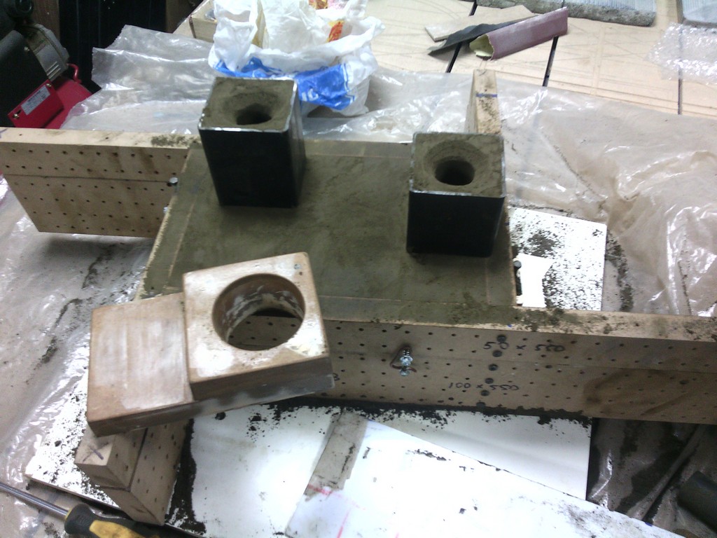

Fisher писал(а):Из пенопласта делают выжигаемые модели - одноразовые.
я пробывал , первая попытка не получилась. а сейчас надо таких 2 заготовки на каждую сторону оси Х
заодно потренеруюсь
сейчас деталька многог разовая
тольк формуй
и ее проще оказалось сделать чем из пенопласта.
да и пенопласт портит землю , которой итак не много и не дешего она обходиться.
Добавлено: 27 мар 2014, 15:58
А какая у тебя в итоге земля? Песок с нефтью или что-то другое?

сделал мастер модель на станке вчера , а сегодня отлил первую детальку для станка .
такое делал первый раз . вроде как получилось

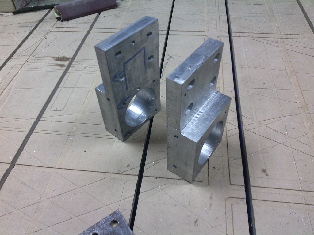

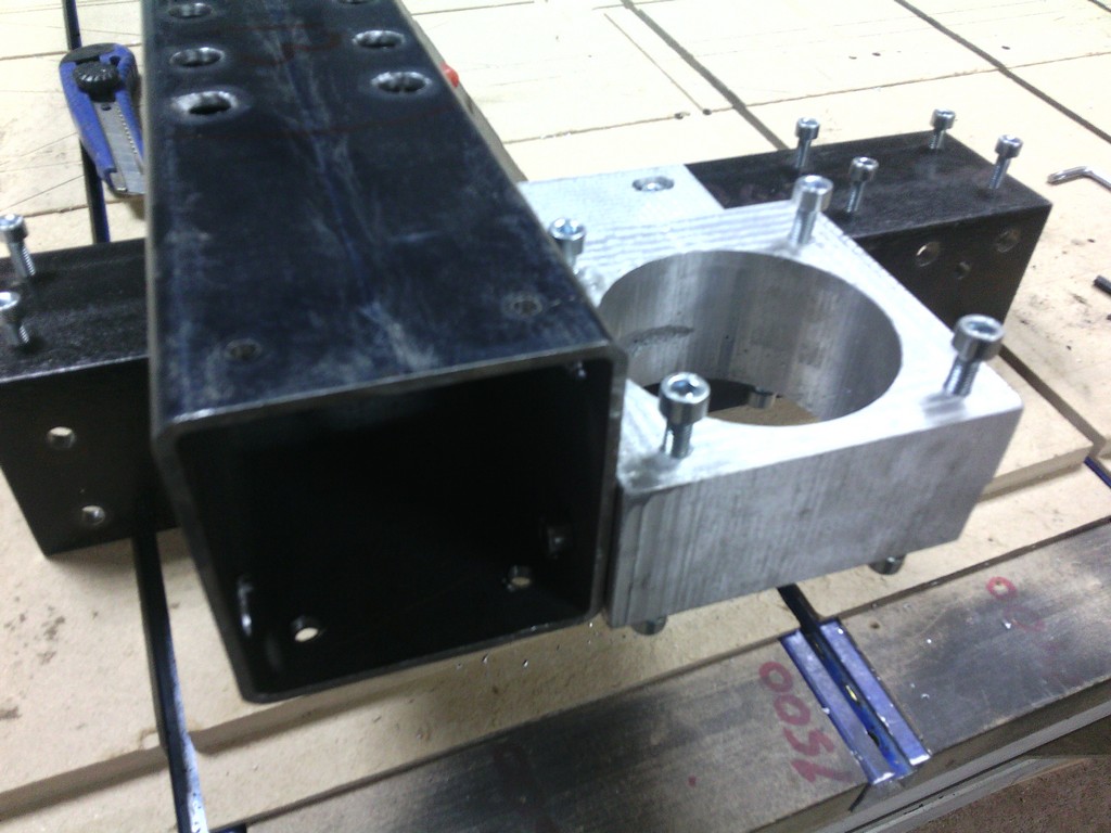

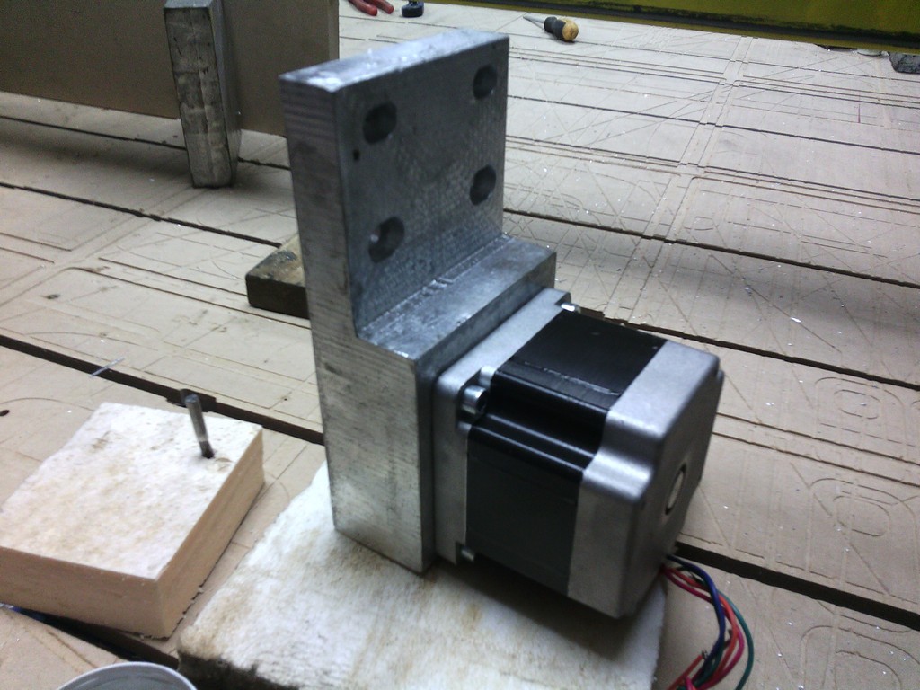

сегодня резал детальки для крепления ШД каретки Х .
на своем танке для нового станка. много потратил времени на то чтоб придумать, найти из чего и сделать крепление детальки на станок чтоб можно было обработать все 3 детальки лденакого с одинаковой привязкой . вроде получилось.

Добавлено: 31 мар 2014, 10:46
А какой фрезой резал?
Добавлено: 31 мар 2014, 12:56
master_70
Nick писал(а):А какой фрезой резал?
что было тем и резал , причем старой и тупой . пазовая кратон 12мм.
сегодня новую такуюже купил
и готовлю заказ на фрезы для АЛ от 3 до 8 мм
хотябы пока по паре купить а первое время.
Добавлено: 31 мар 2014, 12:58
Возьми правильные фрезы, результат будет гораздо лучше!

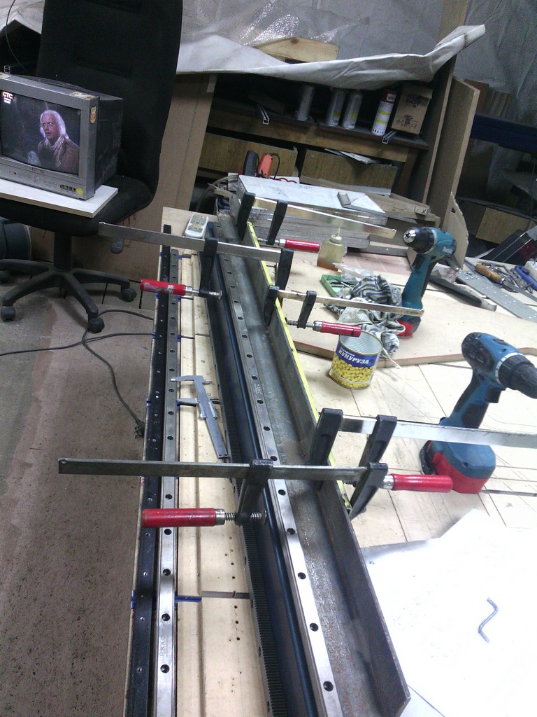

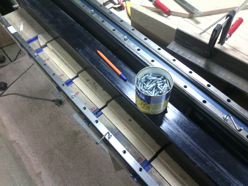

руки дошли до рельс . радует !

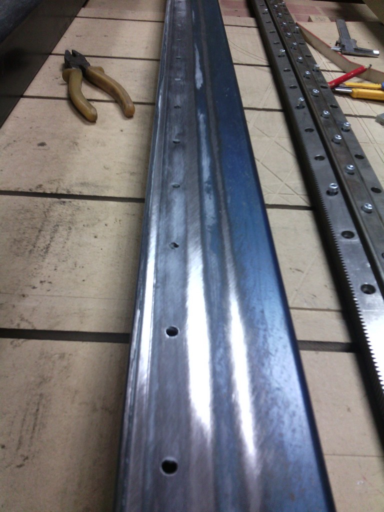

Добавлено: 04 апр 2014, 13:27
master_70
немного выровнял поверхность под рельсы
IMG_20140404_002546.jpg (3126 просмотров) <a class='original' href='./download/file.php?id=26598&mode=view' target=_blank>Загрузить оригинал (229.14 КБ)</a>

Добавлено: 04 апр 2014, 13:43
А как плоскости ровнял?
Добавлено: 04 апр 2014, 18:53
master_70
Nick писал(а):А как плоскости ровнял?
ленточной шлив пмашинкой у нее снизу большая ровная твердая плоскость
потом стеклошпатом . потом снова шлифанул до металва
. стеклошпата осталось не более 2-4 % потом просто тонким слоем краски брызнул
