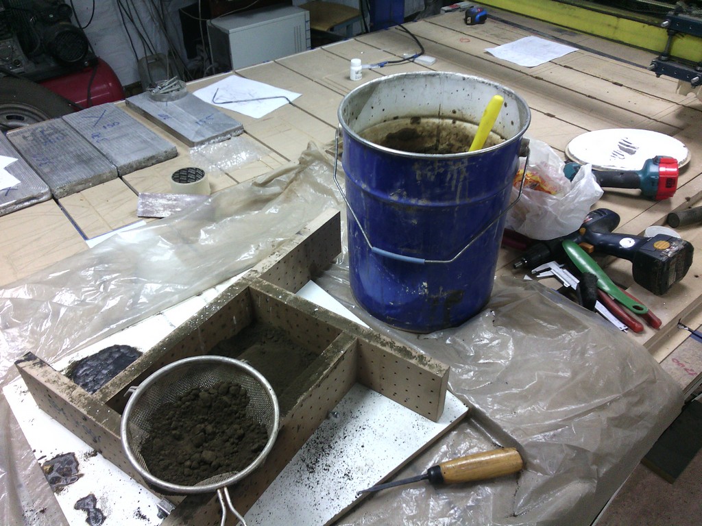

Fisher писал(а):Из пенопласта делают выжигаемые модели - одноразовые.
я пробывал , первая попытка не получилась. а сейчас надо таких 2 заготовки на каждую сторону оси Х
заодно потренеруюсь
сейчас деталька многог разовая
тольк формуй
и ее проще оказалось сделать чем из пенопласта.
да и пенопласт портит землю , которой итак не много и не дешего она обходиться.
http://www.zavetrom.ru
А какая у тебя в итоге земля? Песок с нефтью или что-то другое?

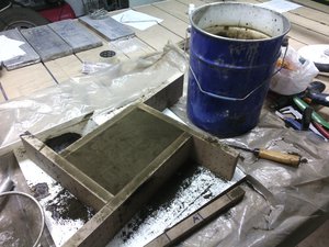

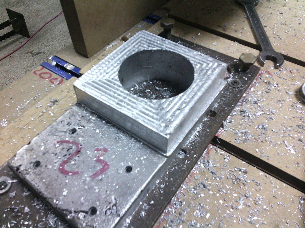

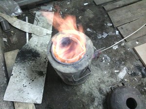

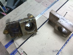

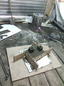

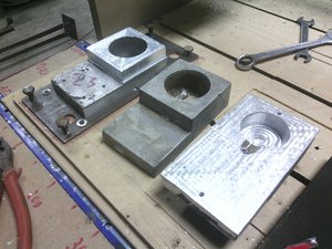

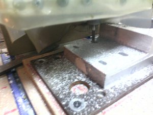

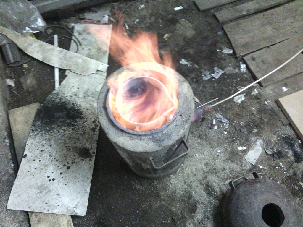

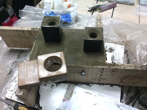

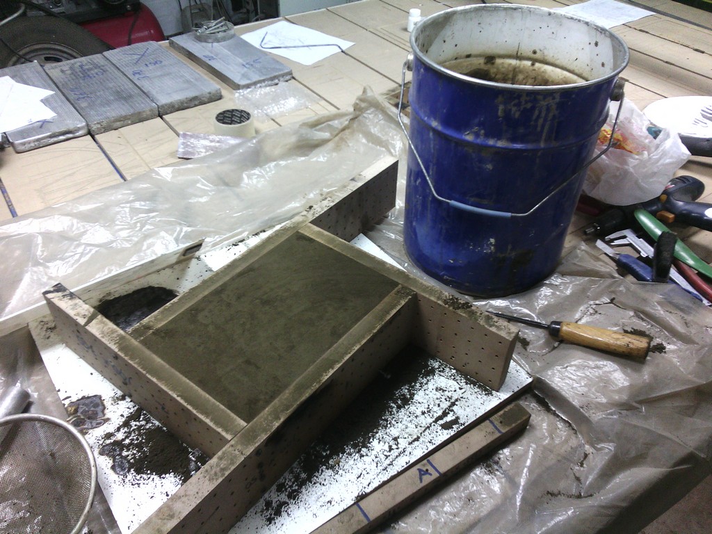

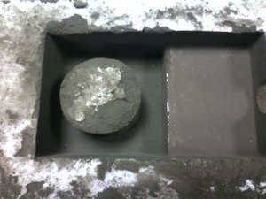

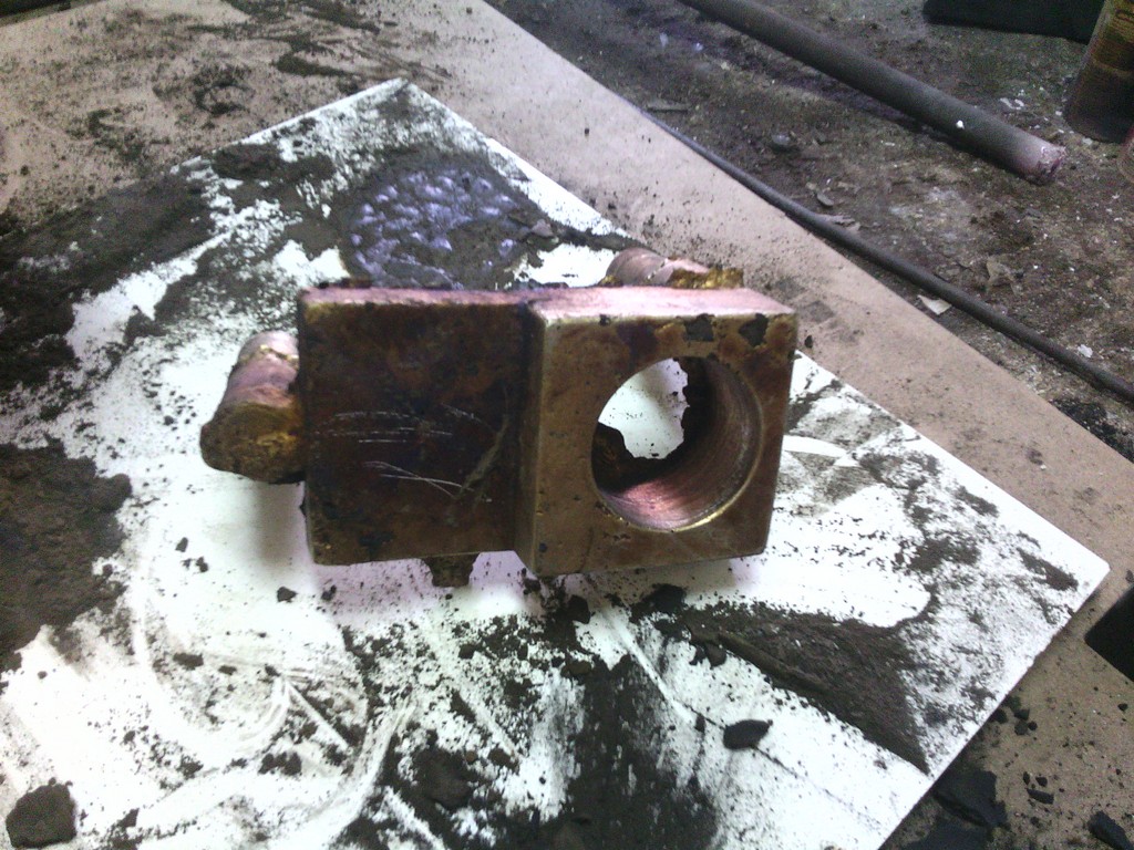

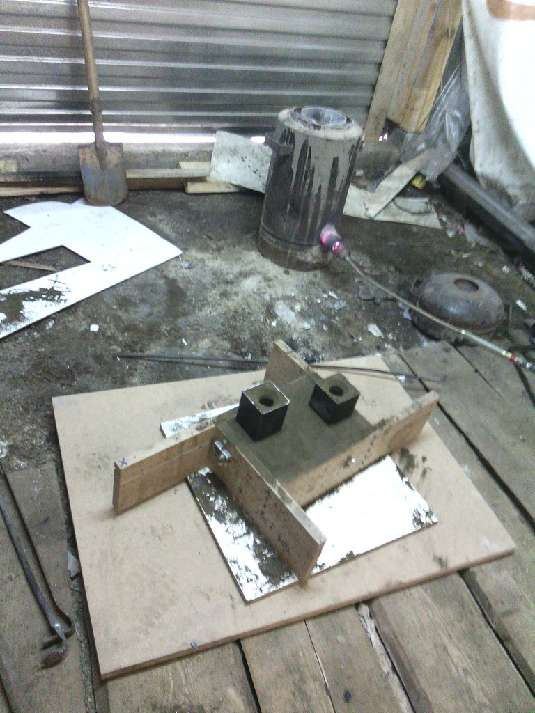

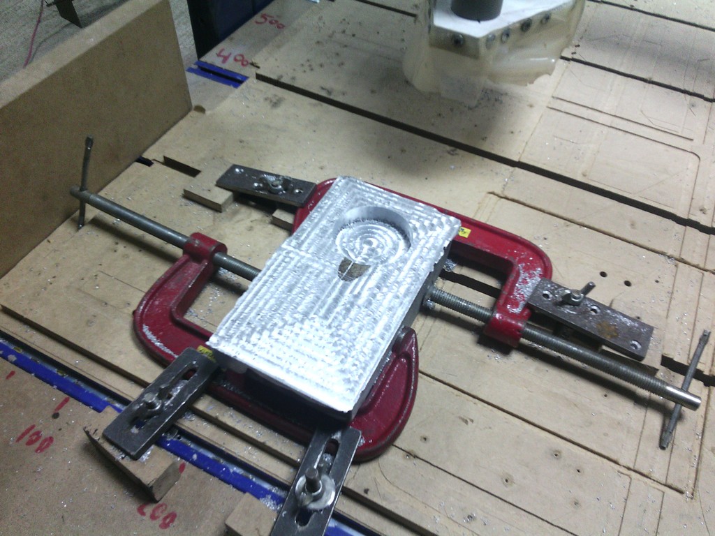

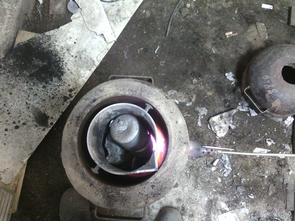

сделал мастер модель на станке вчера , а сегодня отлил первую детальку для станка .
такое делал первый раз . вроде как получилось
заодно новый тигель опробывал. супер получился и удобный .

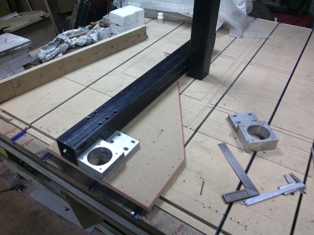

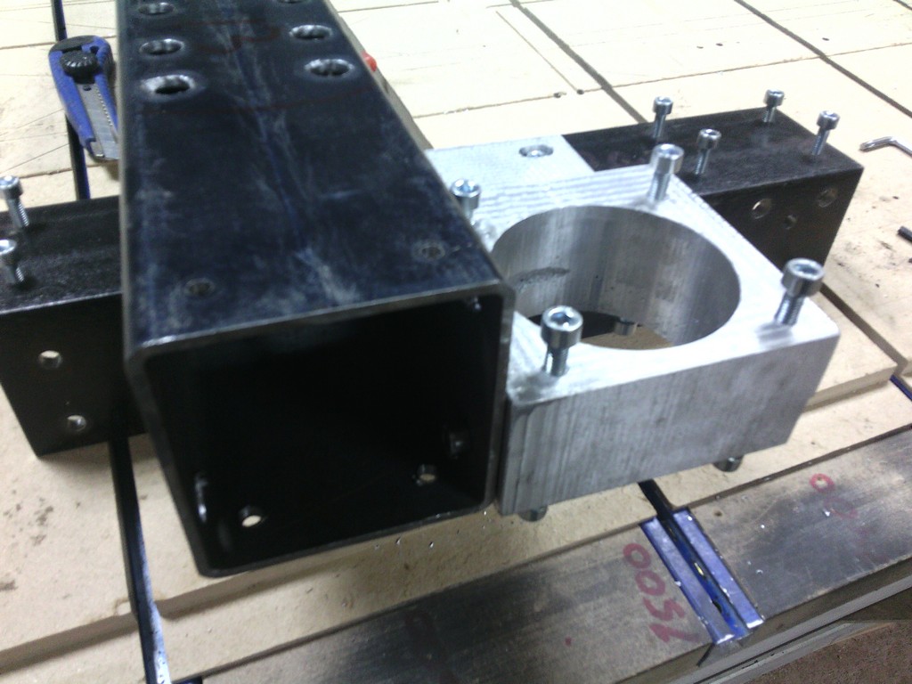

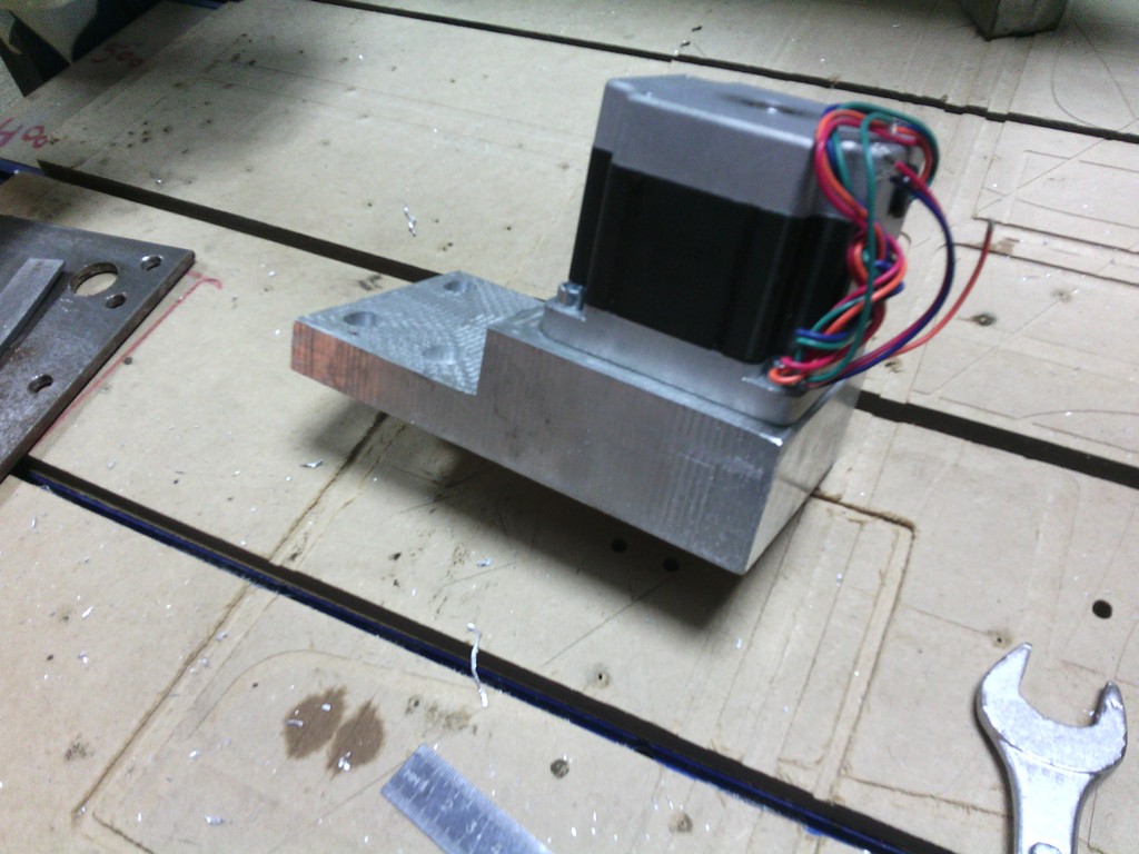

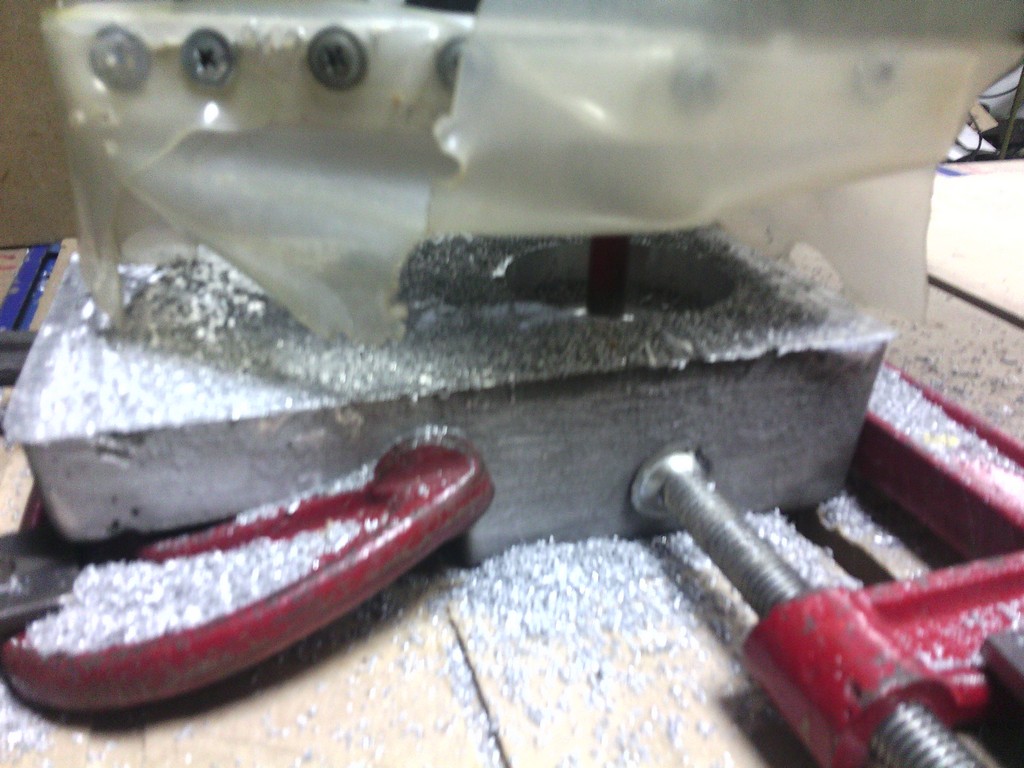

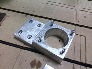

Сообщение master_70 »

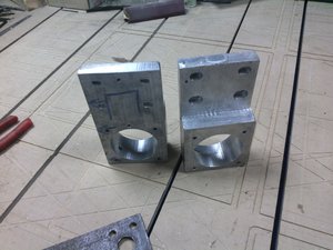

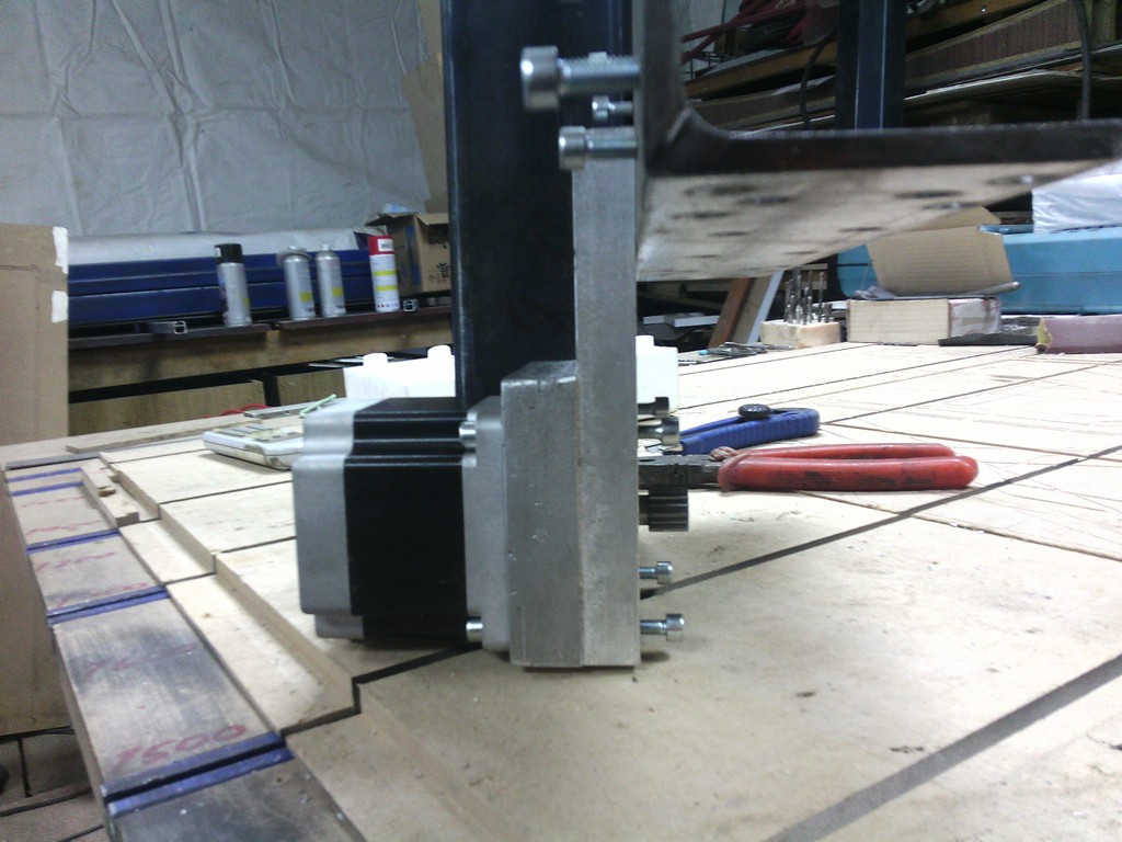

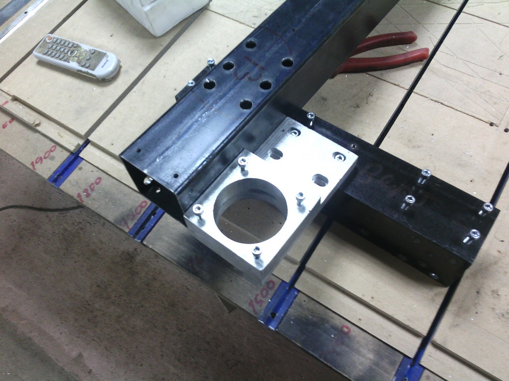

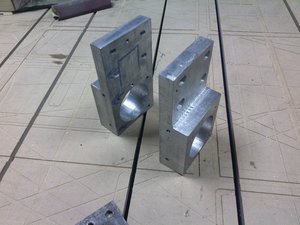

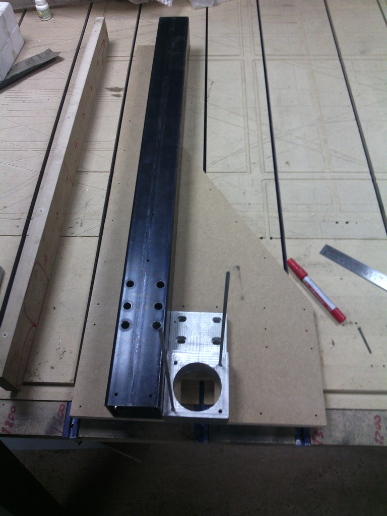

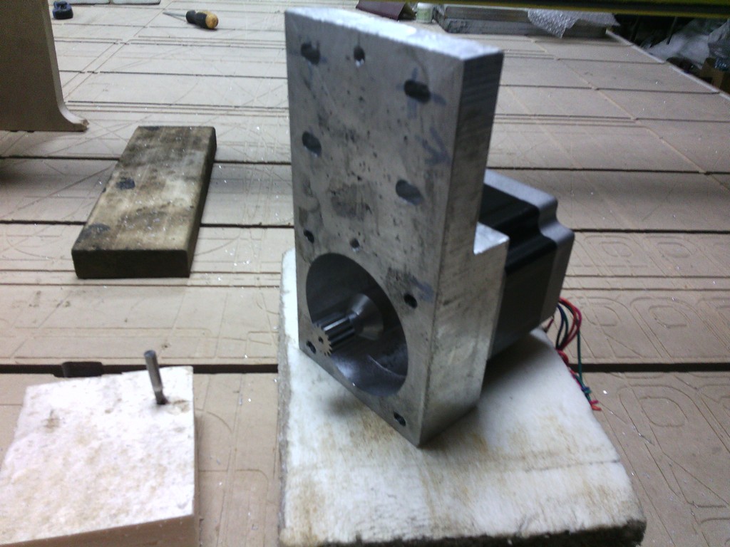

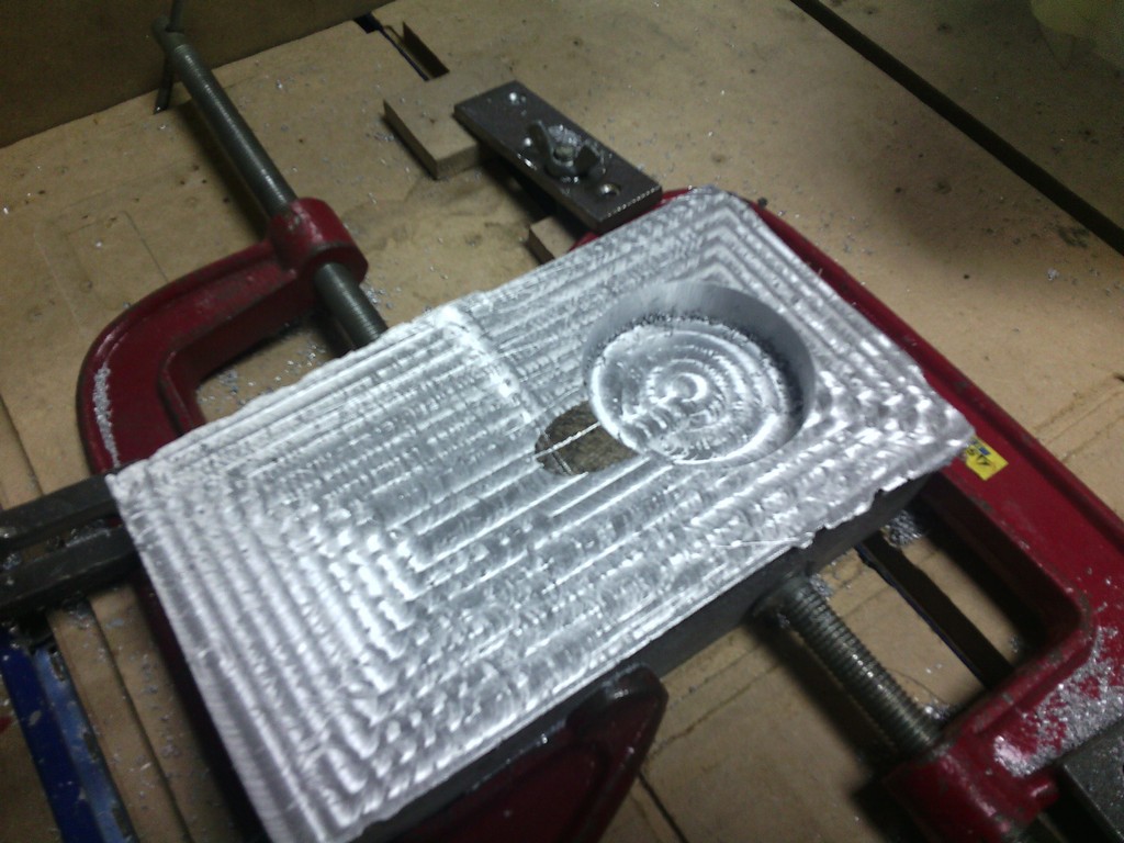

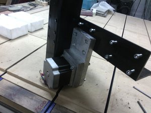

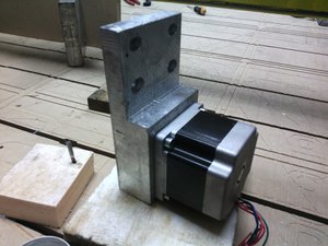

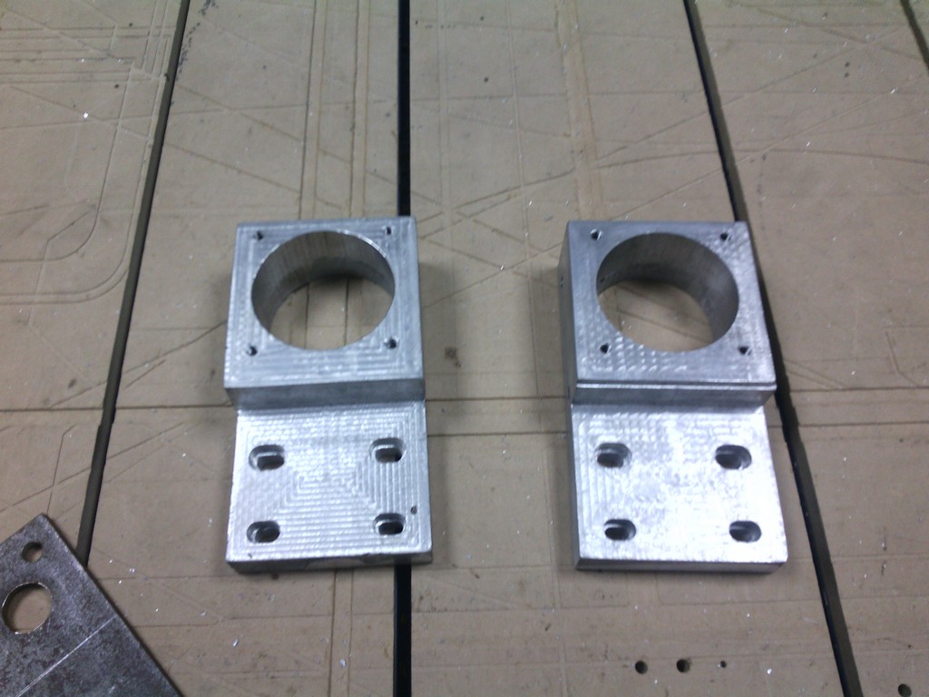

сегодня резал детальки для крепления ШД каретки Х .
на своем танке для нового станка. много потратил времени на то чтоб придумать, найти из чего и сделать крепление детальки на станок чтоб можно было обработать все 3 детальки лденакого с одинаковой привязкой . вроде получилось.

А какой фрезой резал?
master_70
Сообщения: 1922
Репутация: 317
Откуда: Московская_обл
Nick писал(а):А какой фрезой резал?
что было тем и резал , причем старой и тупой . пазовая кратон 12мм.
сегодня новую такуюже купил
и готовлю заказ на фрезы для АЛ от 3 до 8 мм
хотябы пока по паре купить а первое время.
Возьми правильные фрезы, результат будет гораздо лучше!

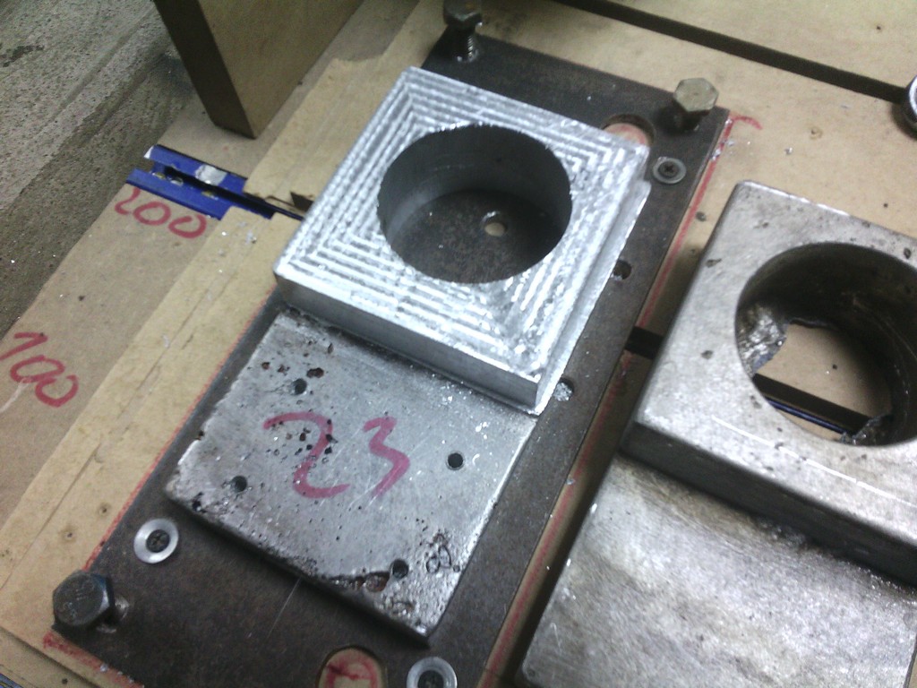

закончилась эпопея с 2 детальками
сделал наконец то.

сделал шаблон для боковины из МДФ

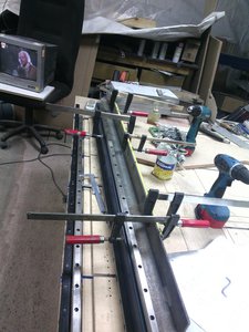

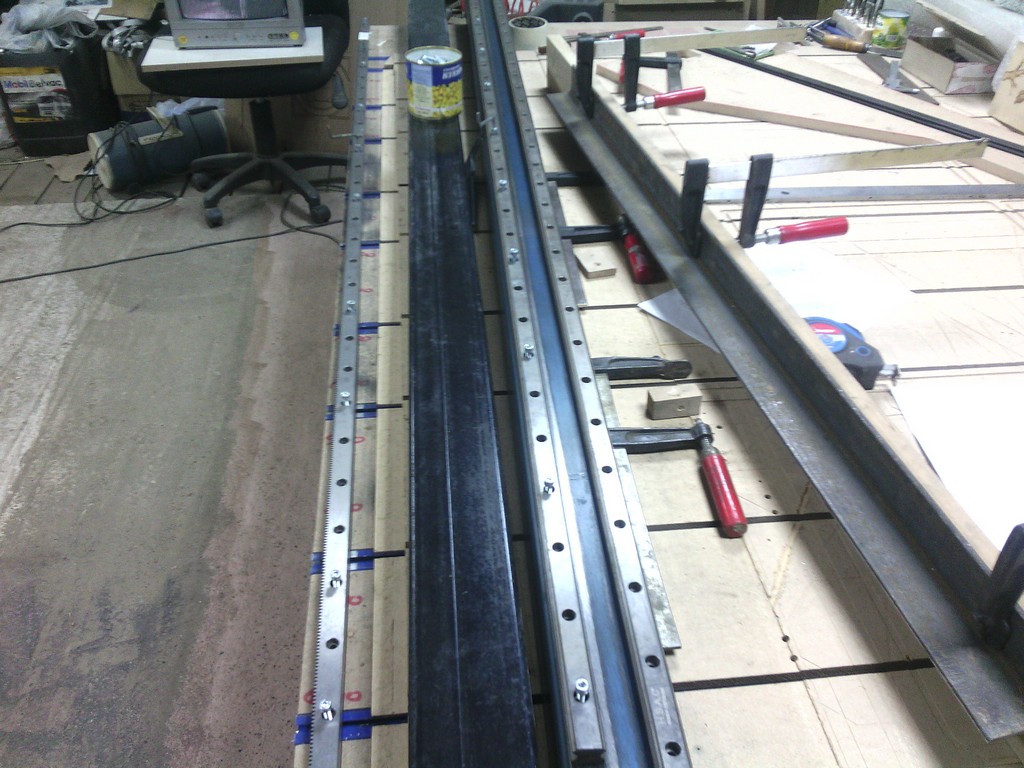

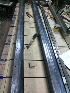

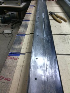

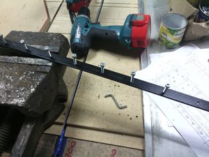

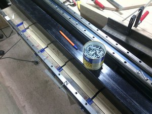

руки дошли до рельс . радует !

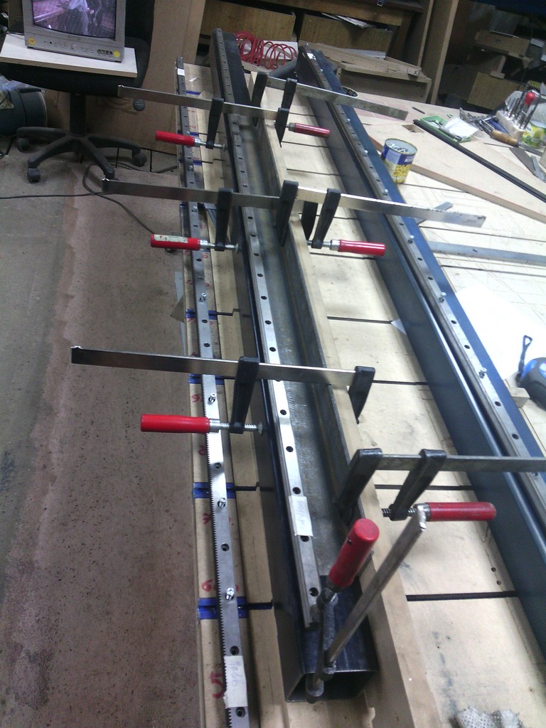

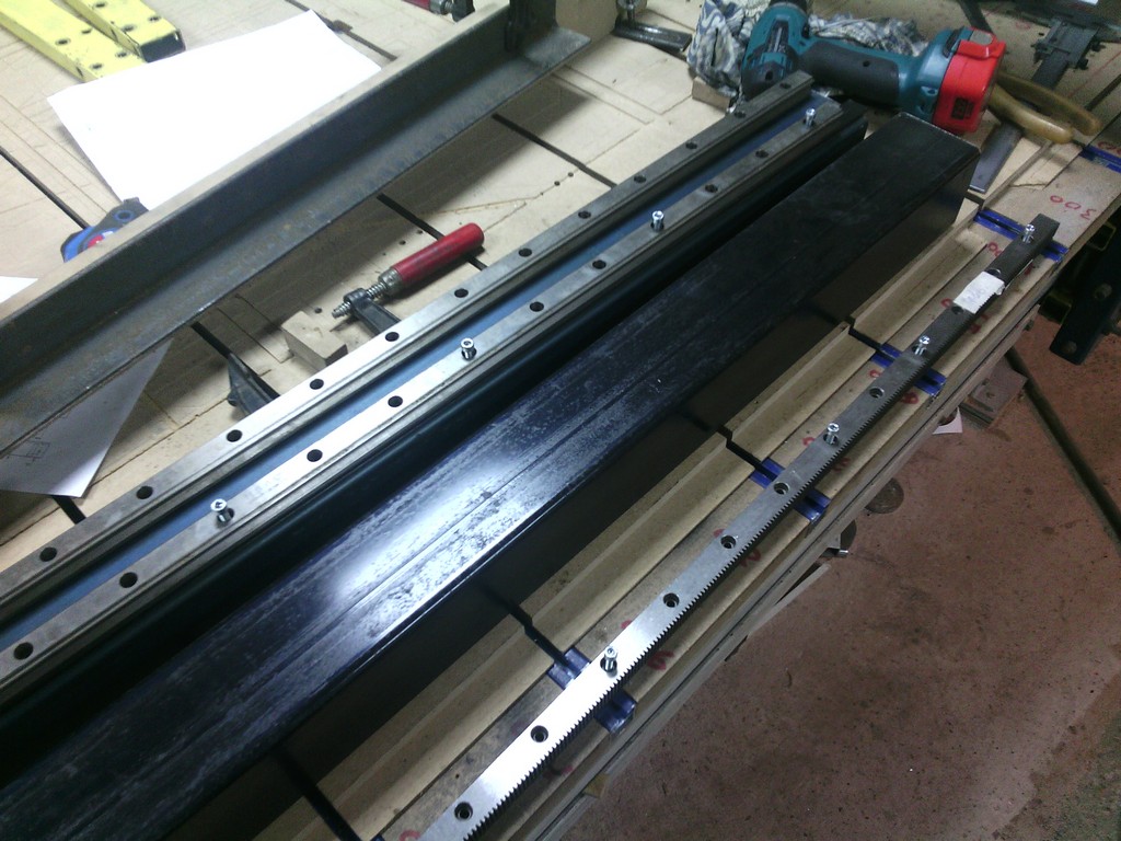

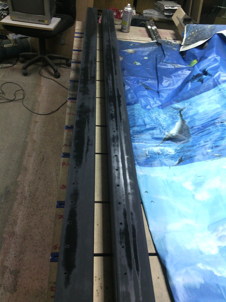

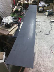

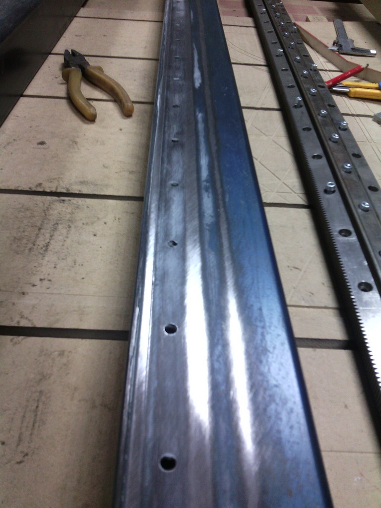

немного выровнял поверхность под рельсы

А как плоскости ровнял?
master_70
Сообщения: 1922
Репутация: 317
Nick писал(а):А как плоскости ровнял?
ленточной шлив пмашинкой у нее снизу большая ровная твердая плоскость
потом стеклошпатом . потом снова шлифанул до металва
. стеклошпата осталось не более 2-4 % потом просто тонким слоем краски брызнул
