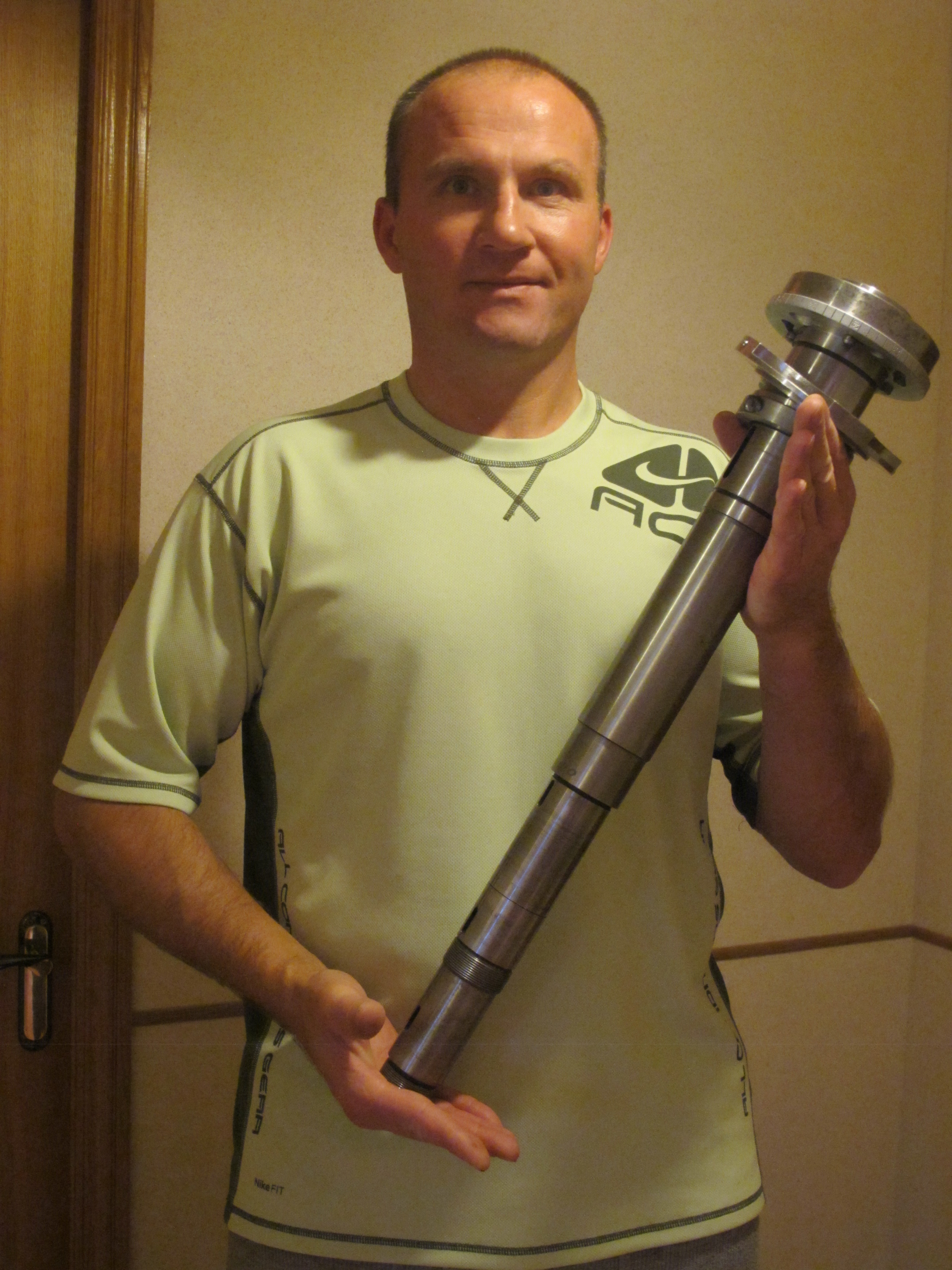

нарисовался маленький заказик
снял видео
https://www.youtube.com/watch?v=vJG6LhQKoJo

Сообщения: 22776
Re: Мой CNC китаес Bernardo KF25 Top (клон BF20)
А зачем такой длинный ведущий вал к насосу? Чтобы двигатель сухим был?
