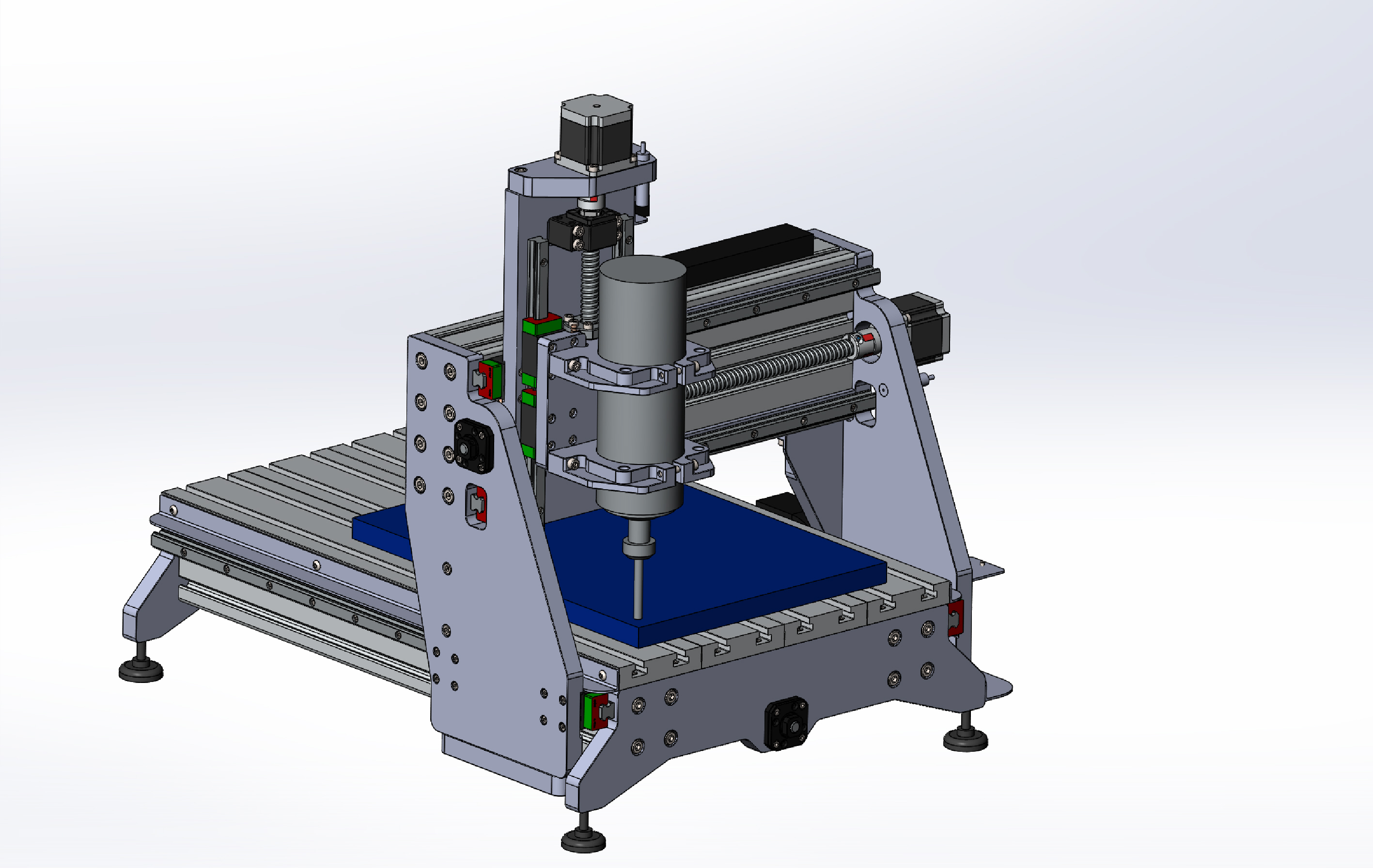

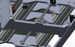

сделал рестайлинг проекту и добавил в архив папку A43R еще не решил станет ли она основной но всеже плюсов больше чем минусов.
1) каретки оси X и Y максимально разнесены с выпуском пластиковой части за пределы детали что положительно скажется на жесткости на перекос плиты Z и на перекос портала. также из за этого теперь рельсы Z не перекрывают крепеж кареток Y. еще такая модификация теперь позволяет легко снять с рельса любую каретку открутив только 4 винта например для промывки.
2) крепеж гаек X,Y модифицирован и теперь позволяет легче снимать швп откручивая только крепеж опоры и гайки. 3) нижняя плита теперь имеет расширения по краям для большего разноса точек крепежа а также тоже измененный крепеж гайки. все изменения никак не влияют на размер заготовок и сложность изготовления. даже наоборот сборка будет немного проще.
недостаток вижу только один это немного более убогий внешний вид поскольку в стойках портала и торцевых пластинах появились вырезы под каретки.

- Lafayette
- Мастер
- Сообщения: 3349
- Зарегистрирован: 11 фев 2017, 21:25
- Репутация: 445
- Настоящее имя: Михаил
- Контактная информация:
Re: 400х300х100 открытый проект
Есть некоторые спорные моменты, но хозяин барин.

например? но хуже то точно не будет.

- sima8520
- Почётный участник
- Сообщения: 3953
- Зарегистрирован: 24 ноя 2016, 23:35
- Репутация: 1617
- Настоящее имя: Илья
- Откуда: Беларусь, Гомель
Макс, что за боковины стола? Что за перегородка портала под столом? Где твоя любимая симметрия?
Ты там не приболел?
Да какая разница, всё равно никого не слушаешь.frezeryga писал(а):например? но хуже то точно не будет.
sima8520, не пойму о чом ты
Раньше всё было красиво и симметрично, а сейчас топорно. Будто топором всё вырублено
Lafayette, если конструктивно то впитываю потихоньку. а если усложни в 5 раз и получи теоретическое какоето улучшение которого по факту может и не быть то это лишнее. в данном проекте усложнение и удорожание никак не интересно. только оптимизация того что есть или наоборот упрощение с сохранением характеристик. сделать сложно дорого из цельного куская я умею но это кроме меня никому не интересно поскольку дорого.
sima8520, ну как бы да внешность пострадала немного.
С каретками хорошо я думаю.. а вот нижняя балка что такой хитрой формы стала?
