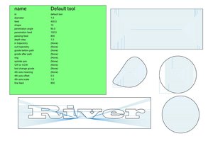

Nick, вот такой глюк Fill area. Залилась нормально только одна фигура.
Мой набор: WinXP, Inkscape 0.48, Gcodetools 1.7.
Что это может быть?
001.jpg (5521 просмотр) <a class='original' href='./download/file.php?id=32103&mode=view' target=_blank>Загрузить оригинал (158.5 КБ)</a>
рисунок001.svg
(60.29 КБ) 773 скачивания
Re: Gcodetools - plug-in Inkscape для экспорта в Gcode
хмм... что-то подглючивает....
некоторые проблемы решаются изменением угла заполнения, скажем ставим 0.1 и получаем более хороший вариант...
