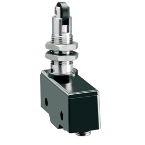

nik1, не помню сколько там у тебя в магазине инструмента 3 бита(отверстия) даст 7-8 инструмента 4 бита(отверстия) даст позицию 15-16 инструмента
Можно взять в твоем барабане фрезернуть лунки. Сверху них поставить 4 микровыключателя с колесиком типо такого
есть и по проще микрики. Можно оптопары поставить. Можно индуктивные датчики
Когда барабан вращается какие то микрики "падают" в лунку, а какие то нет. Когда барабан встает на место происходит кодирование. Например 1110 то есть 3 микрика упали в лунку. 1+2+4 = 7 инструмент
Нужно чтоб на твоем контроллере было 4 свободных пина и потом кодировку в скрипте прописать.

абсолютный энкодер можно сделать из 4х микровыключателей :hehehe:

aftaev писал(а):в барабане насверлить отверстий + оптопару = бинарный код 10011 типо энкодера
Точнее - сделать прорези в виде частей кольца: 1/2, 1/4 и т.д.
