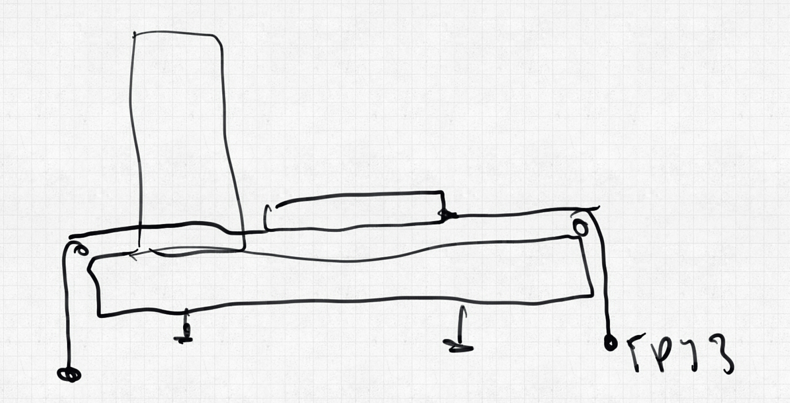

Сообщения: 8408
Re: Портальник по металлу (дубль 2)
Я бы на скоряк сделал так
Кусок линолиума и груз на конец, делается за час и стоит копейки
по защите получше гофры

Lafayette
Сообщения: 3514
Репутация: 445
Сообщение Lafayette »
Не пойму в чём проблема? Говорю же временная мера, а тут всё равно говорят хоть и временную, но сделай по другому.
Накой мне кусок линолиума, если и так есть у меня ленточка. Если делать грузы с двух сторон, то ещё и место под них нужно, которого и так впритык.
Да обычно делаю горбатой.
Фрезерюга, а разве на ширине ленты 400 мм. она не прогибается под весом стружки?
P.S. Да, миньёны прикалывают :D
Сообщения: 13713
Может и прогибается немного но это абсолютно не приносит проблем поскольку в случае движения в край с кучей стружки ие просто сбросит а вот гофра не сбросит а зажует.

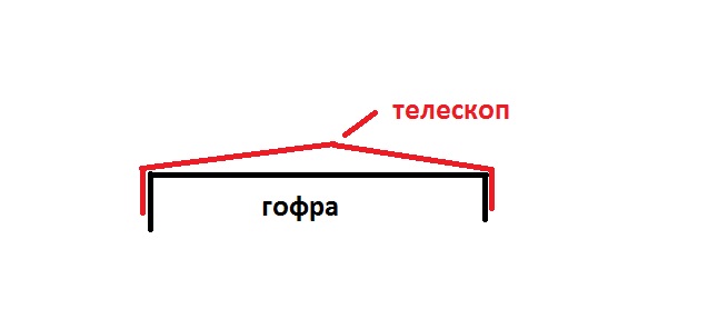

Lafayette
Сообщения: 3514
Репутация: 445
aegis писал(а):Lafayette, поставь как на снегоуборочном комбайне пластину и будет в одну сторону сгружать
позже сделаю как на рис. вот только не решил оставлю гофру или нет под телескопом
Безымянный.jpg (2213 просмотров) <a class='original' href='./download/file.php?id=116813&mode=view' target=_blank>Загрузить оригинал (14.33 КБ)</a>
Chili
Сообщения: 1277
Репутация: 1074
Откуда: Таганрог
Сообщение Chili »
да закажи же форумчанам телескоп ...все равно станок еще не пашет...может кто и возьмется или подскажет где, да че.
Lafayette
Сообщения: 3514
Репутация: 445
Chili писал(а):да закажи же форумчанам телескоп ...все равно станок еще не пашет...может кто и возьмется или подскажет где, да че.
зачем заказывать если у самого руки не из задницы, видел на али, но ценник кусается :wik:
