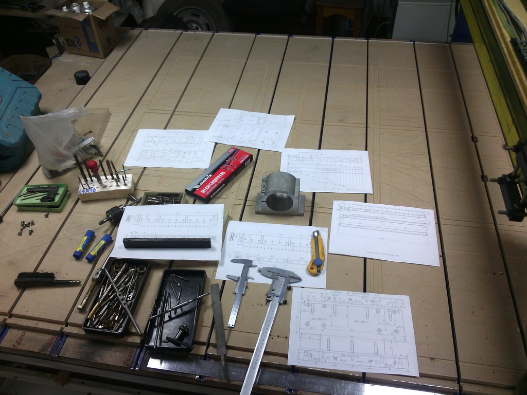

master_70
вот распоковал рельсы , и рейки . отфрезировал 1 плоскостть пластин
. доделаю чертижи и настанок на обработку
IMG_20140125_230700r.jpg (3737 просмотров) <a class='original' href='./download/file.php?id=24017&mode=view' target=_blank>Загрузить оригинал (622 КБ)</a>
IMG_20140129_000839a.jpg (3737 просмотров) <a class='original' href='./download/file.php?id=24018&mode=view' target=_blank>Загрузить оригинал (1.23 МБ)</a>
IMG_20140129_000856a.jpg (3737 просмотров) <a class='original' href='./download/file.php?id=24019&mode=view' target=_blank>Загрузить оригинал (546.11 КБ)</a>
IMG_20140129_000919a.jpg (3737 просмотров) <a class='original' href='./download/file.php?id=24020&mode=view' target=_blank>Загрузить оригинал (621.35 КБ)</a>
IMG_20140129_000928a.jpg (3737 просмотров) <a class='original' href='./download/file.php?id=24021&mode=view' target=_blank>Загрузить оригинал (684.41 КБ)</a>
IMG_20140129_000942a.jpg (3737 просмотров) <a class='original' href='./download/file.php?id=24022&mode=view' target=_blank>Загрузить оригинал (652.88 КБ)</a>

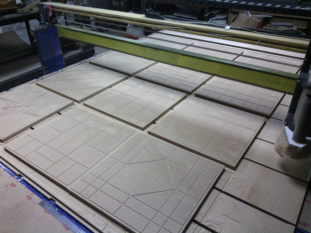

master_70
Pavel-84 писал(а):Круто, кажется размеры рабочего поля опять увеличатся.
на 10 см всеволишь . но както так получается. :D
у кареток опоры будут шире , у Х было 200 сстанет 350ьь , у У было 150 , станет 250мм
длина рельс 2640 на Х и 1920 на У. так в пкрике режут . но меня вполне устраивает
хотя надо было брать 3м
еще дозанять и все
но на что хватило на то и ладно.
эо просто доработка своего станка
работает хорошо радует
жескасти манеха не хватает
. ал дерет по 0.3 мм с шагом 4 мм на скотости 6 м в мин.
IMG_20140129_233252a.jpg (3639 просмотров) <a class='original' href='./download/file.php?id=24133&mode=view' target=_blank>Загрузить оригинал (660.37 КБ)</a>

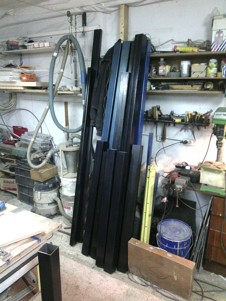

вот уже немного трубы покрасил для рамы и направляющих.
IMG_20140131_004343a.jpg (3623 просмотра) <a class='original' href='./download/file.php?id=24146&mode=view' target=_blank>Загрузить оригинал (598.3 КБ)</a>

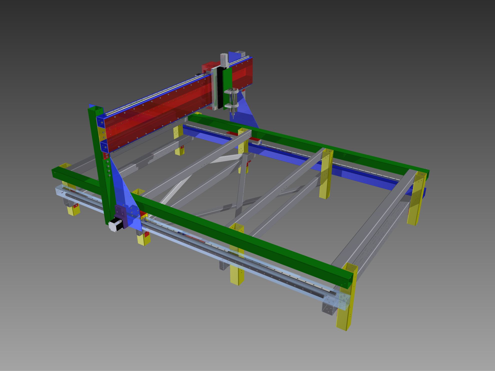

master_70
Всем привет ,
давненько меня небыло -болел .
теперь спроектировал станок CNC4 и переложил в чертежи и началась движухва
итог по финансам + 80000р учитывая что купил новые больее мощьные движки взамен имеющимся, новый шпиндель , можно было и не поккупать но упил . и нестал пока разбирать свой CNC3, пришлось потратиться на железо для нового станка заного .
Image00020.jpg (2775 просмотров) <a class='original' href='./download/file.php?id=25910&mode=view' target=_blank>Загрузить оригинал (262.21 КБ)</a>
Image00022.jpg (2775 просмотров) <a class='original' href='./download/file.php?id=25911&mode=view' target=_blank>Загрузить оригинал (164.2 КБ)</a>
Image00025.jpg (2775 просмотров) <a class='original' href='./download/file.php?id=25912&mode=view' target=_blank>Загрузить оригинал (266.01 КБ)</a>
Image00032.jpg (2775 просмотров) <a class='original' href='./download/file.php?id=25913&mode=view' target=_blank>Загрузить оригинал (203.39 КБ)</a>
вот что было .
станок CNC2 .jpg (2775 просмотров) <a class='original' href='./download/file.php?id=25916&mode=view' target=_blank>Загрузить оригинал (54.85 КБ)</a>
вот что будет
CNC 4.0  r1980.jpg (2775 просмотров) <a class='original' href='./download/file.php?id=25915&mode=view' target=_blank>Загрузить оригинал (145.17 КБ)</a>
