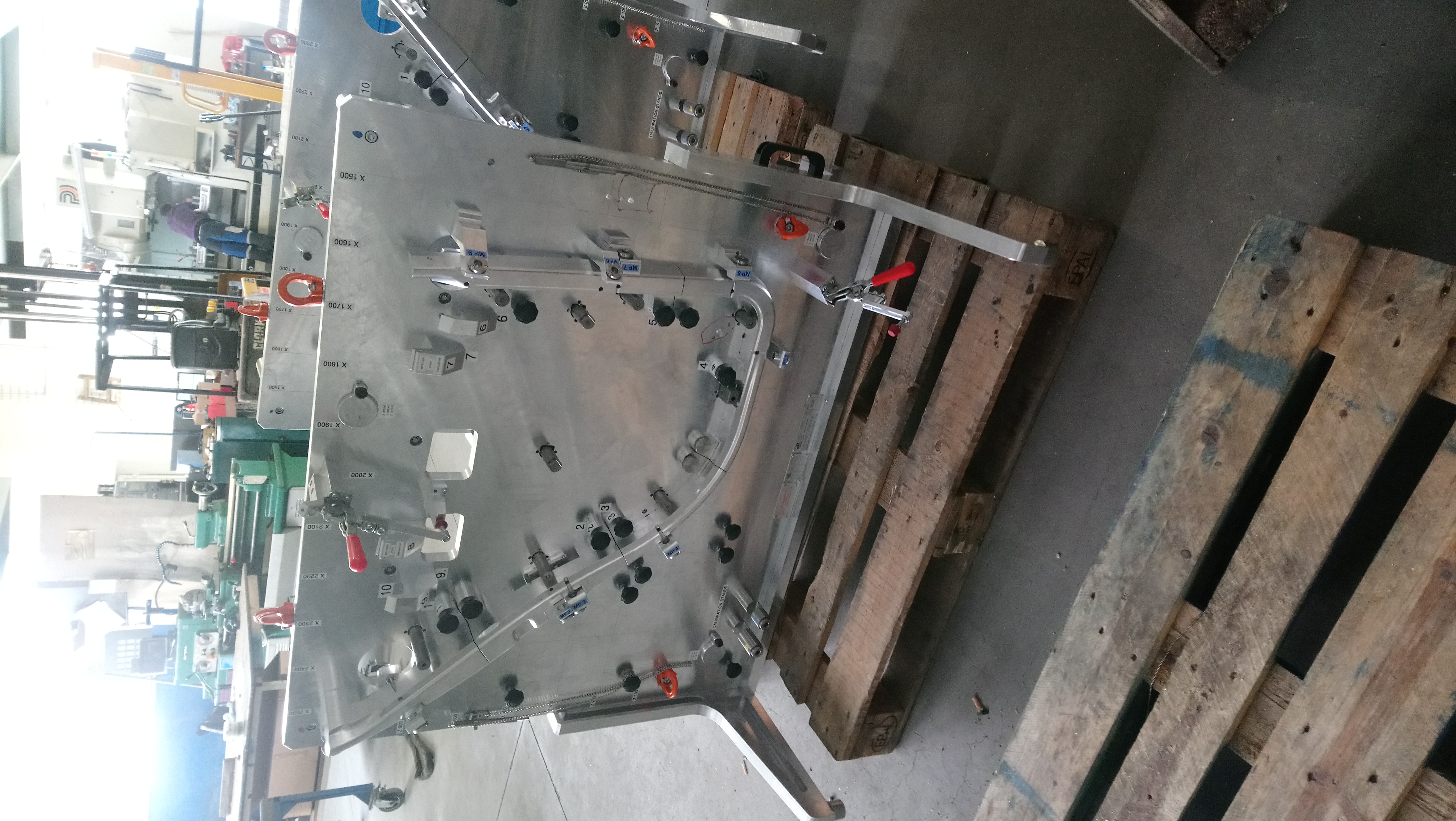

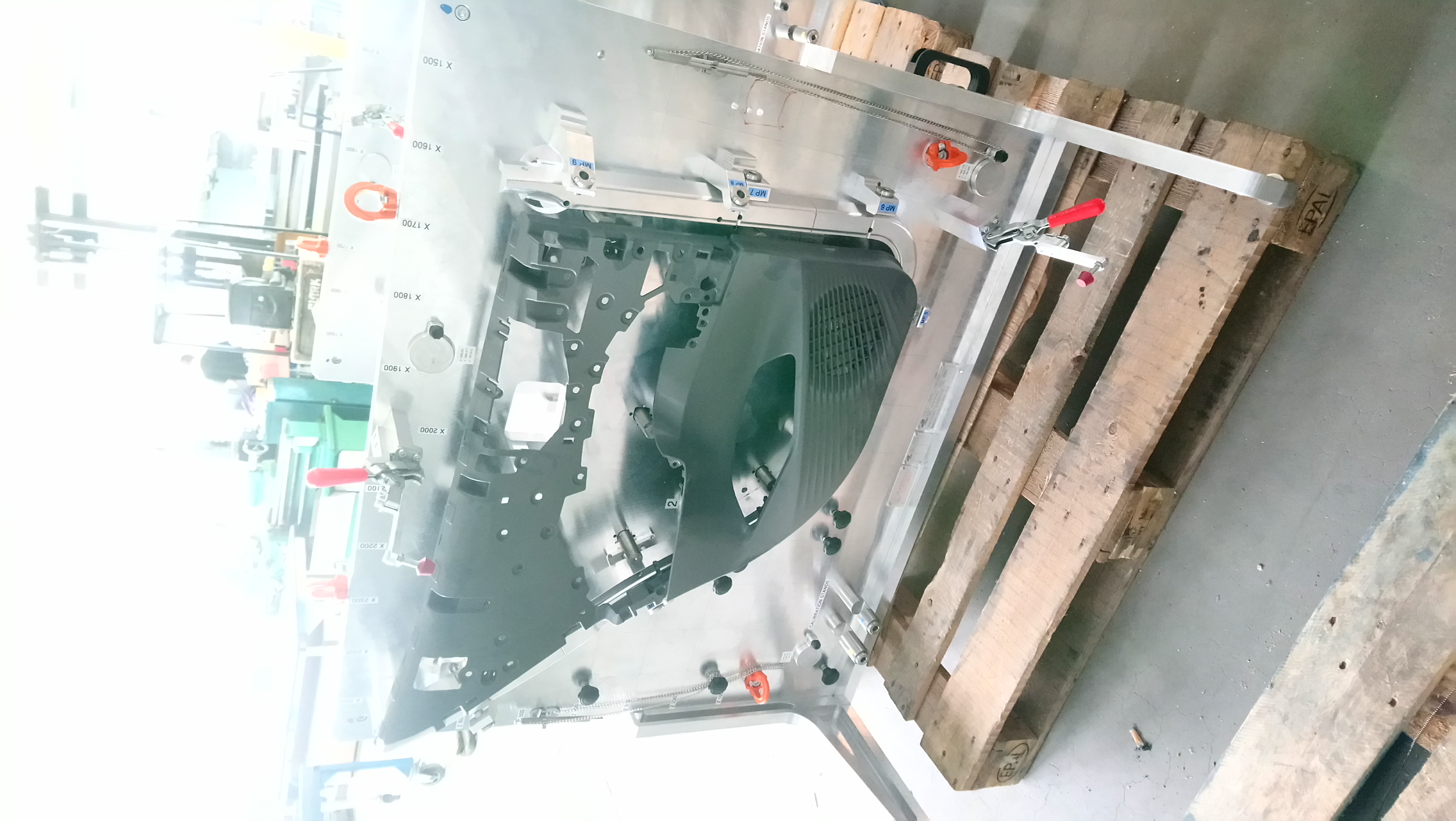

Применяется шпакля не только в хобби-цнц. Деталька идёт на такие стенды.
DSC_0238.JPG (5026 просмотров) <a class='original' href='./download/file.php?id=160472&mode=view' target=_blank>Загрузить оригинал (5.88 МБ)</a>
DSC_0239.JPG (5026 просмотров) <a class='original' href='./download/file.php?id=160473&mode=view' target=_blank>Загрузить оригинал (6.34 МБ)</a>
DSC_0240.JPG (5026 просмотров) <a class='original' href='./download/file.php?id=160474&mode=view' target=_blank>Загрузить оригинал (4.14 МБ)</a>

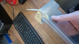

А я когда деталь на шпаклю креплю, подкладываю проволоку 0,45мм как паралельки. Получается достаточно точно по высоте, и шпакля легче чистится, слой равномерный, толстый. Саму шпаклю пользую с алю наполнителем. Она идет на толстые слоя. Более плотная и менее эластичная чем финишная (soft). При нагреве феном отваливается всем пластом.
Re: Способы крепления детали.
Я щупы подкладываю для ровного зазора. Отчищаю или феном или кидаю в растворитель на отмокание.
Туда все годится ,что более менее ровное
Сперва ложил кусочки 0.8 мм текстолита
Теперь режу из картона квадратики
Можно брать пластик от прозрачных упаковок , тоже довольно ровные

frezeryga писал(а):inFamous, предложи свой вариант как бы ты делал кучку деталей как на фото? Сколько материала бы лишнего перевел? Сколько раз инструмент поменял? А главное сколько времени бы потратил.
Я делал эту кучку 2 дня между делом,утром приклеил, быстренько ободрал плоскость сковородкой, потом запустил раскрой в щадящем режиме фрезой 6мм по 0.5мм за проход послойно всю заготовку, пока пилилось резал резьбы в бомжах и повез детали в анод в другой город, еслиб был у станка снимал бы по 1мм.
Термин "технологическое отверстие" тебе о чем то говорит? Плита остается такого же размера, просто появляются в местах зазора отверстия которые вкручиваешь в стол. Если плита нормальная, а не купленная у Вазгена на приёмке - она достаточно ровная должна быть. Ну а про прогрев детали для отваливания шпакли смешно - видел такие поводки на детальках от простого нагрева до 100-160 градусов, что читать про параллельность плоскостей в 1-2 сотки после шпакли можно только с фейспалмом. Да и про сотки на столах с модельного пластика это отдельный разговор. Люди тут прихваты придумали, майтибайты всякие, тиски КУРТ с правильным зажимом, кондуктора для переворота делают и т.д., а тут ребята на шпаклю садят и в ус не дуют. Умора :mrgreen:
