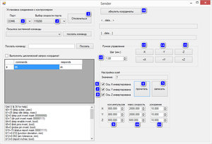

а так-же начал обустраиваться в плане софта, для удобной настройки работы, набросал небольшую утилиту:
sender.zip
(17.4 КБ) 1609 скачиваний
Краткое описание, использования:
2016-09-25_230856.jpg (17944 просмотра) <a class='original' href='./download/file.php?id=91107&sid=f7085d97602378988bf110f7a89d22df&mode=view' target=_blank>Загрузить оригинал (277.72 КБ)</a>
1) выбор ком-порта
2) выбор скорости связи
3) Кнопка подключения/отключения от контроллера
4) Получить настройки из контроллера
5) Записать настройки в контроллер
6,7,8) Настройка, инвертирования осей
9) количество импульсов на 1мм
10) максимальная скорость по осям
11) применяемое ускорение
12) Настройка расстояния на которое будет выполнено движение, при нажатии кнопки
13,14,15) Кнопки запуска движений (при первом запуске!!! настоятельно рекомендую нажать кнопку №16, для обнуления пользовательских координат)

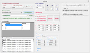

Еще немного доделал утилиту:
2016-09-27_230750.jpg (17876 просмотров) <a class='original' href='./download/file.php?id=91314&sid=f7085d97602378988bf110f7a89d22df&mode=view' target=_blank>Загрузить оригинал (369.3 КБ)</a>
setuper.rar
(18.68 КБ) 1262 скачивания
Правда из-за компактности, разрисовал цветами :-)

selenur писал(а):Еще немного доделал утилиту:
Таки твоя прога проигрывает по интерфейсу Хайруллинскому grblControl. Его юзабилити мне нравится! Элементы управления, не используемые при работе постоянно (типо, настройки) убирай куда-нить в закладки. Не загромождай рабочую зону!
Вообще мне в grblControl не хватает программируемых кнопок (макросов). И не нравится, что он в последней версии изменил действие кнопки Restore XYZ. Ему о этом печалились, но он походу болт на это забил. К часто используемым кнопкам (сброс, разблокировка, обнулить XY, обнулить Z ) пусть хоть гвоздями команды прибьет, а остальные - хорошо бы пользователю оставить настройку. Команды Z-щупа у него же настраивается?! Что мешало остальные кнопки также расписать. Впрочем, там идет обсуждение о скриптомоторе, но пока с неясными целями.

Re: Китайский Ардуино и Grbl Controller
yurayerz писал(а):Таки твоя прога проигрывает по интерфейсу Хайруллинскому grblControl. Его юзабилити мне нравится! Элементы управления, не используемые при работе постоянно (типо, настройки) убирай куда-нить в закладки. Не загромождай рабочую зону!
Я с ним как-раз недавно познакомился, и его программа по функционалу меня абсолютно устраивает, и я уже, не собираюсь писать альтернативный сендер для GRBL, т.к. поддержка "скриптомотора" позволит добавлять различные модули в его программу, в виде плагинов. А утилиту я делаю только для возможности быстро настроить станок, подобрать оптимальные настройки, скорости, ускорения, датчики, концевики.
Плюс staltech делает сендер для лазерной гравировки.
Что позволяет заняться ещё другими проектами, облегчающими жизнь ЧПУ-ушников :-)
