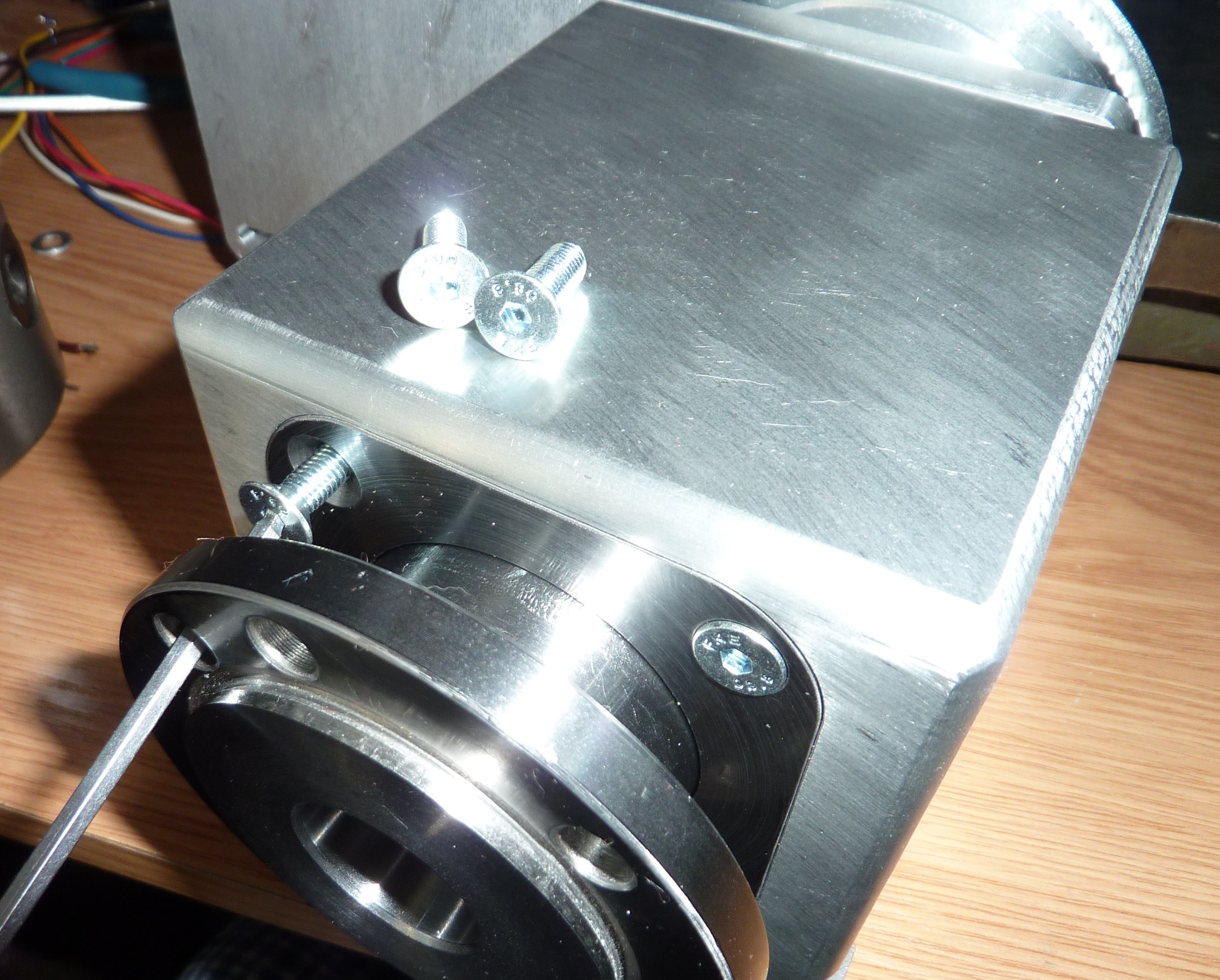

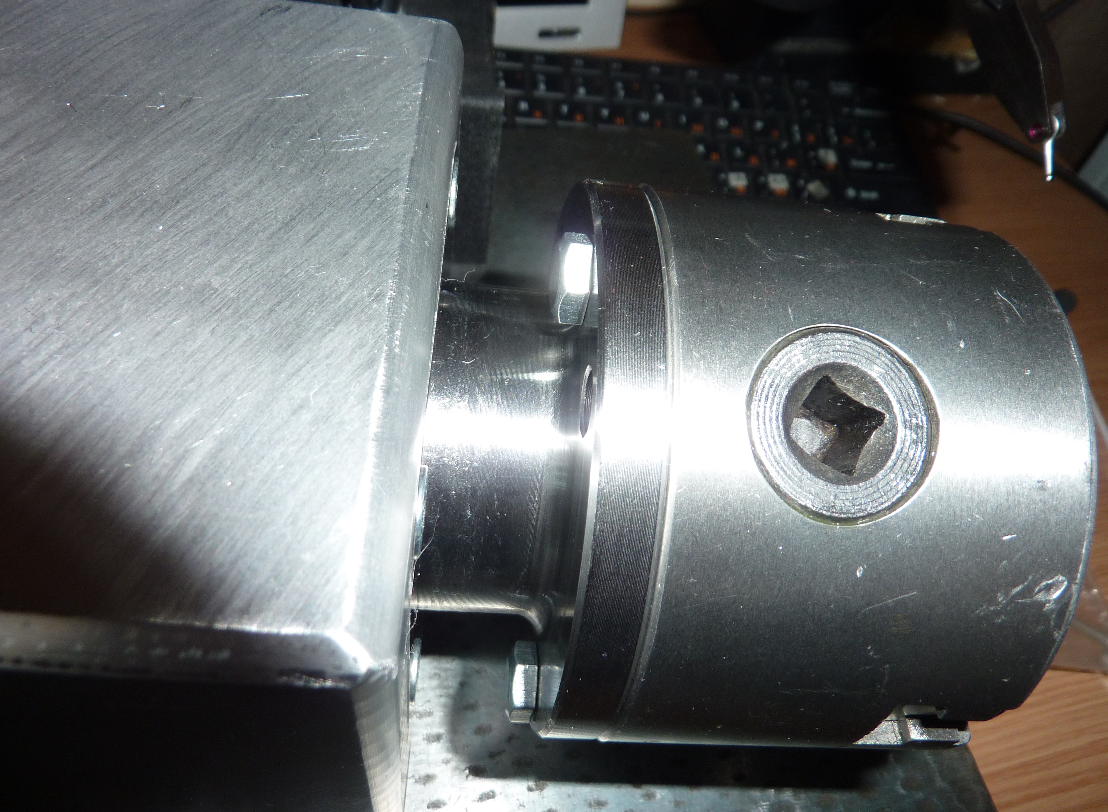

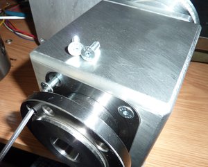

Так, сбегал в магаз прикупил винтиков.
Сделал тест радиального и торцевого биения шпинделя и до кучи шкива.
С учётом того, что сама ось на поверочном столе не закреплена, то это тоже накладывает проблемы вращения рукой.
https://www.youtube.com/watch?v=UZV3jTY7xUw
P1080851.JPG (5576 просмотров) <a class='original' href='./download/file.php?id=60606&mode=view' target=_blank>Загрузить оригинал (1.64 МБ)</a>
P1080852.JPG (5576 просмотров) <a class='original' href='./download/file.php?id=60607&mode=view' target=_blank>Загрузить оригинал (1.37 МБ)</a>
P1080853.JPG (5576 просмотров) <a class='original' href='./download/file.php?id=60608&mode=view' target=_blank>Загрузить оригинал (2.11 МБ)</a>

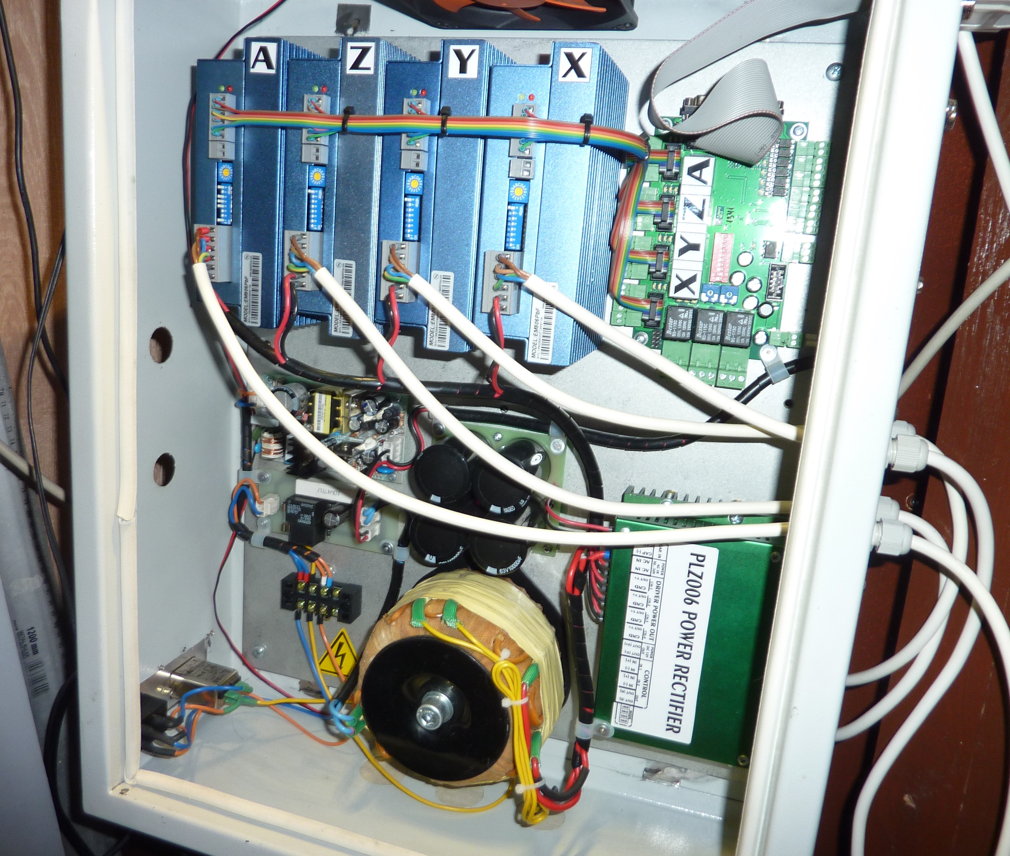

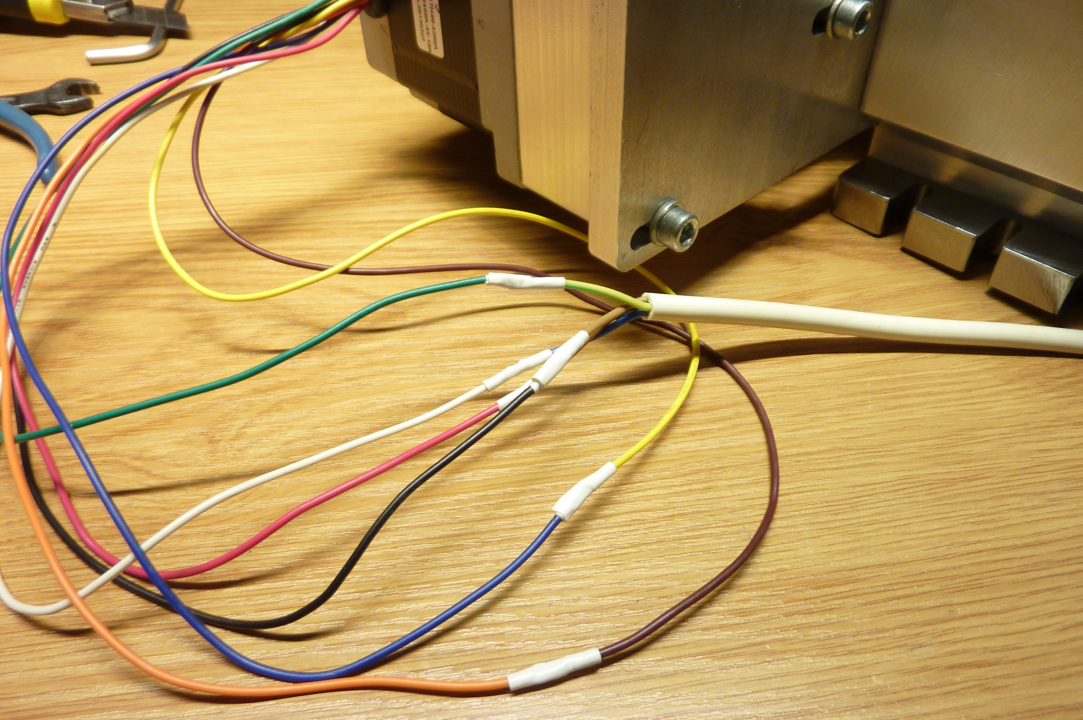

Так ну первый тест.
Лезем в чудо шкафчик, подключаем проводочки.
P1080855.JPG (5509 просмотров) <a class='original' href='./download/file.php?id=60627&mode=view' target=_blank>Загрузить оригинал (2.13 МБ)</a>
Двигатель имеет 4 обмотки, подключаю последовательно, для большего крутящего момента, но при этом нагрев двигателя больше, по этому ток выставить на 70% от номинала двигателя,
если нужна скорость, то параллельно нужно соединять обмотки.
P1080854.JPG (5509 просмотров) <a class='original' href='./download/file.php?id=60626&mode=view' target=_blank>Загрузить оригинал (2.17 МБ)</a>
Осталось отстроить двиглу антирезонанс.
https://www.youtube.com/watch?v=SCuW_Lw9f-o

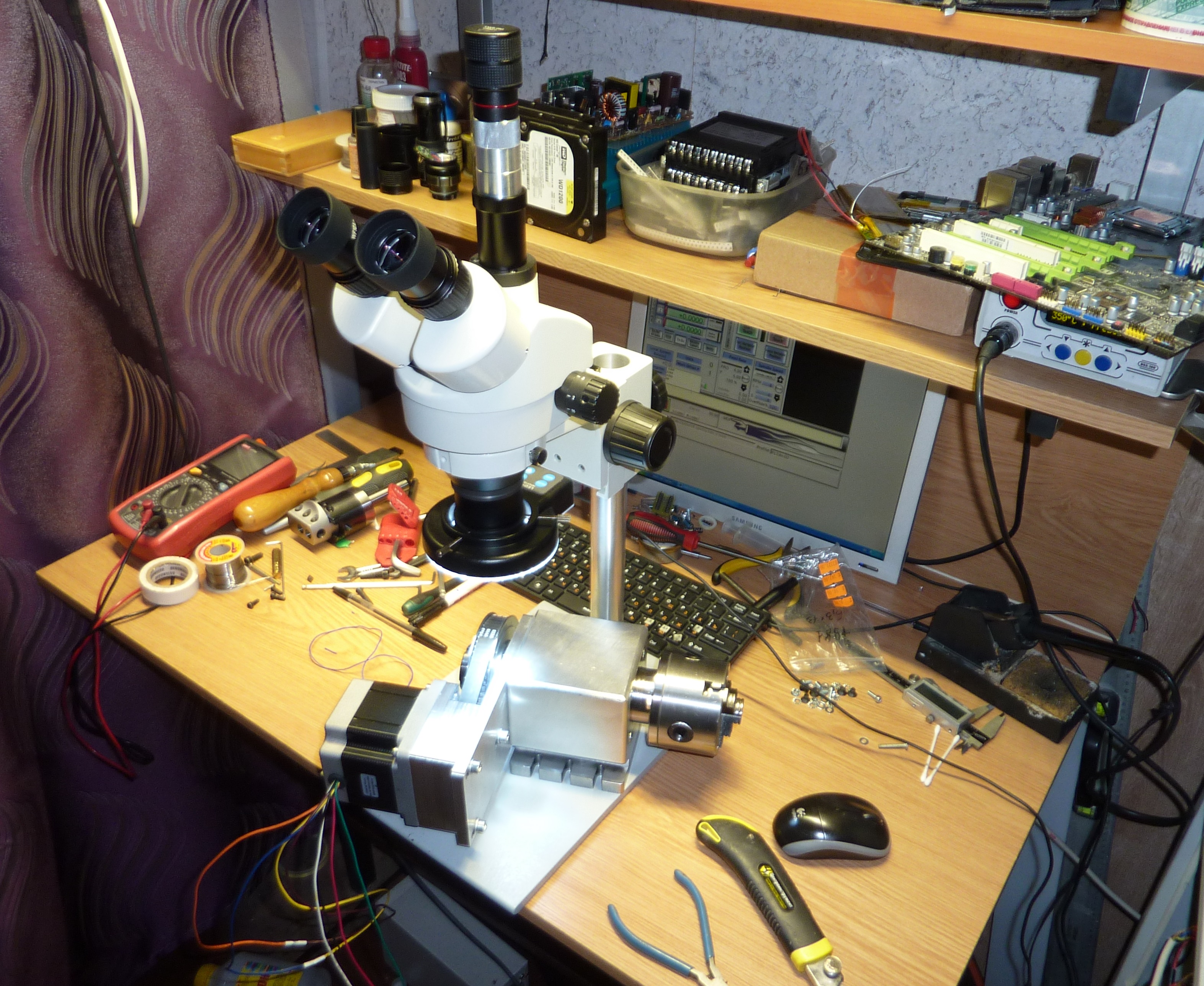

Так, вбил математику в мячик, вроде верно вращение.
Для 1 градуса, значение должны быть рассчитаны следующим образом:
(Шаг двигателя * драйвер микро шаги * редукция)/360 градусов
(200 × 18 × 3) ÷ 360 = 30
CNC Works
Re: Поворотная ось 4x Axis

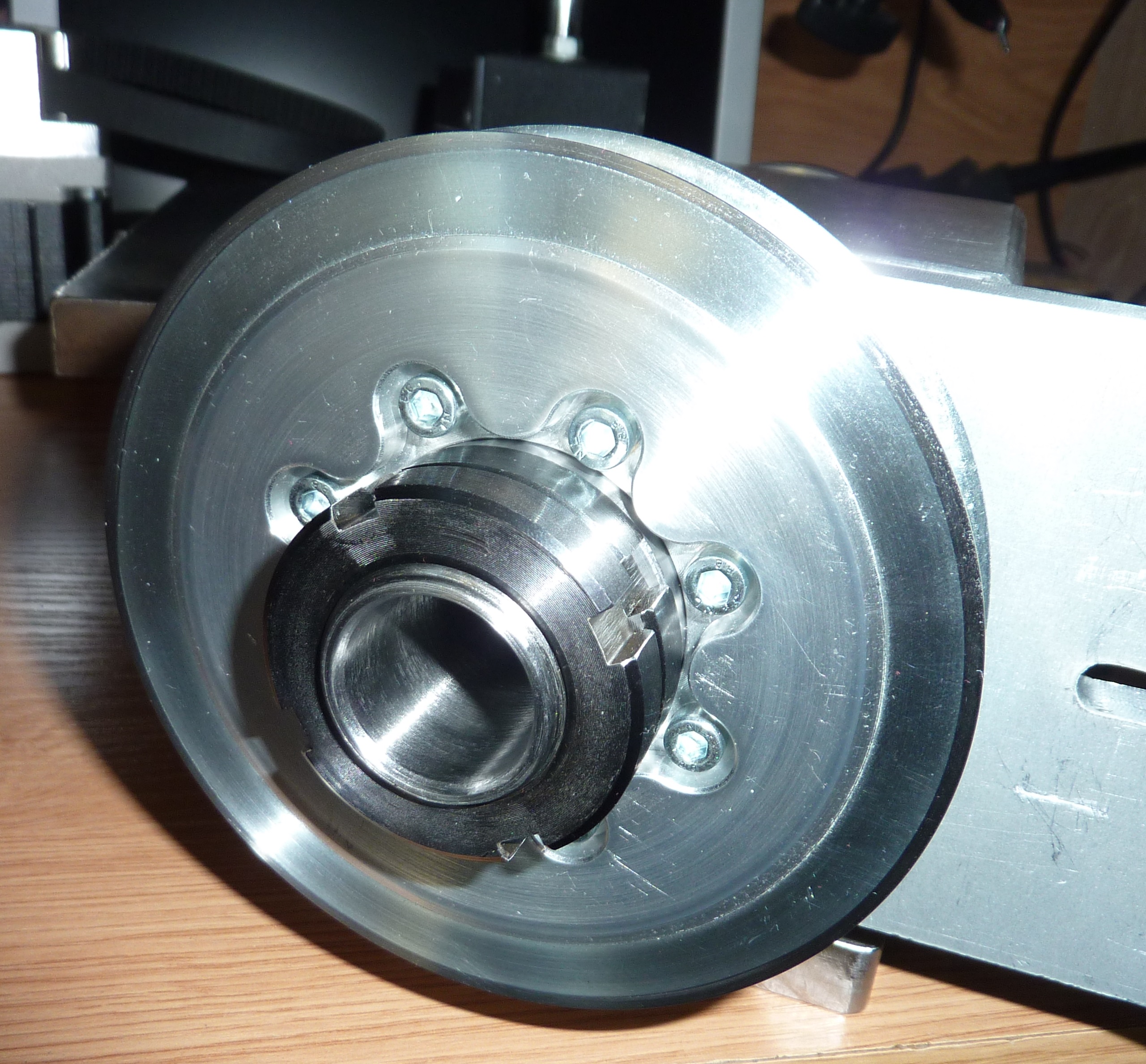

DeNew Lab, если есть микроскоп обычный аль юсб, делаешь риску на шкиве, вращаешь на 360 град. и смотришь правильно или нет :)
DeNew Lab
Сообщения: 442
Зарегистрирован: 09 июл 2015, 03:48
Репутация: 327
Настоящее имя: Даниил
Откуда: Москва, Зеленоград
Сообщение DeNew Lab »
aftaev писал(а):DeNew Lab, если есть микроскоп
Да испытания прошли, спасибо, сложно это выглядит ))), но результат как в аптеке риски сошлись, под 100х увеличением риски толщиной 0,001м. по шкале градуировке.
P1080856.JPG (5457 просмотров) <a class='original' href='./download/file.php?id=60644&mode=view' target=_blank>Загрузить оригинал (1.97 МБ)</a>
