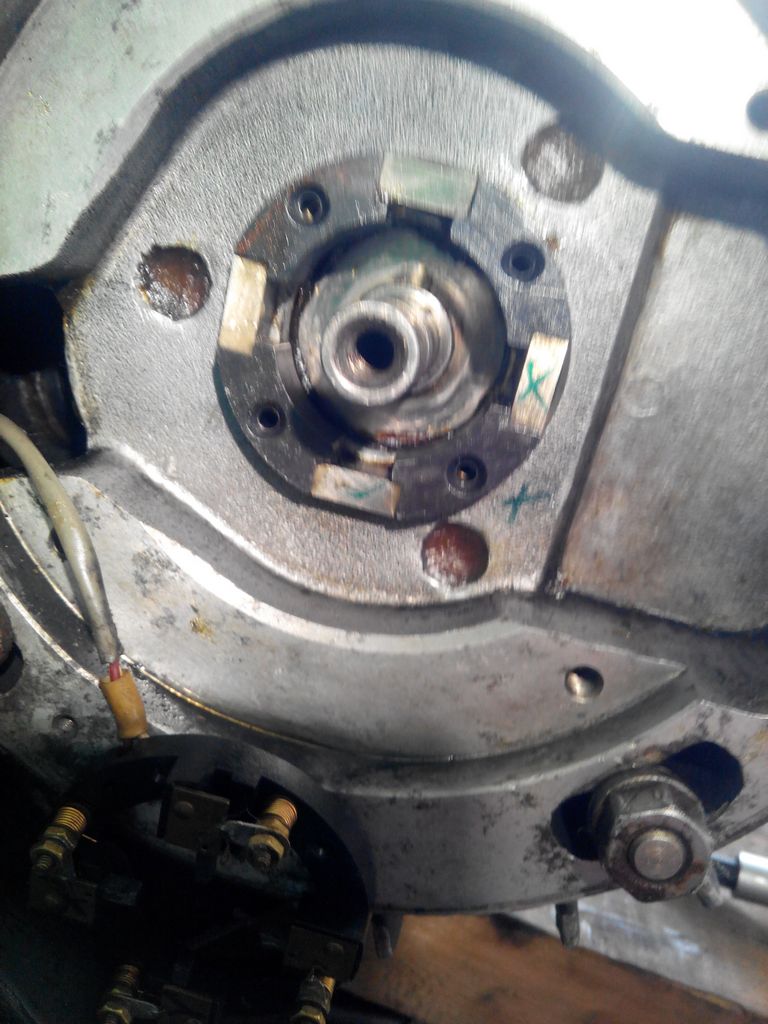

Повозился сегодня. Докладаю.
Сначала снял тахогенератор, фото без него
Сзади (4146 просмотров) <a class='original' href='./download/file.php?id=56703&mode=view' target=_blank>Загрузить оригинал (125.27 КБ)</a>
Сзади
Сбоку (4146 просмотров) <a class='original' href='./download/file.php?id=56702&mode=view' target=_blank>Загрузить оригинал (191.77 КБ)</a>
Сбоку
Вид спереди (4146 просмотров) <a class='original' href='./download/file.php?id=56701&mode=view' target=_blank>Загрузить оригинал (99.38 КБ)</a>
Вид спереди
Скрип остался

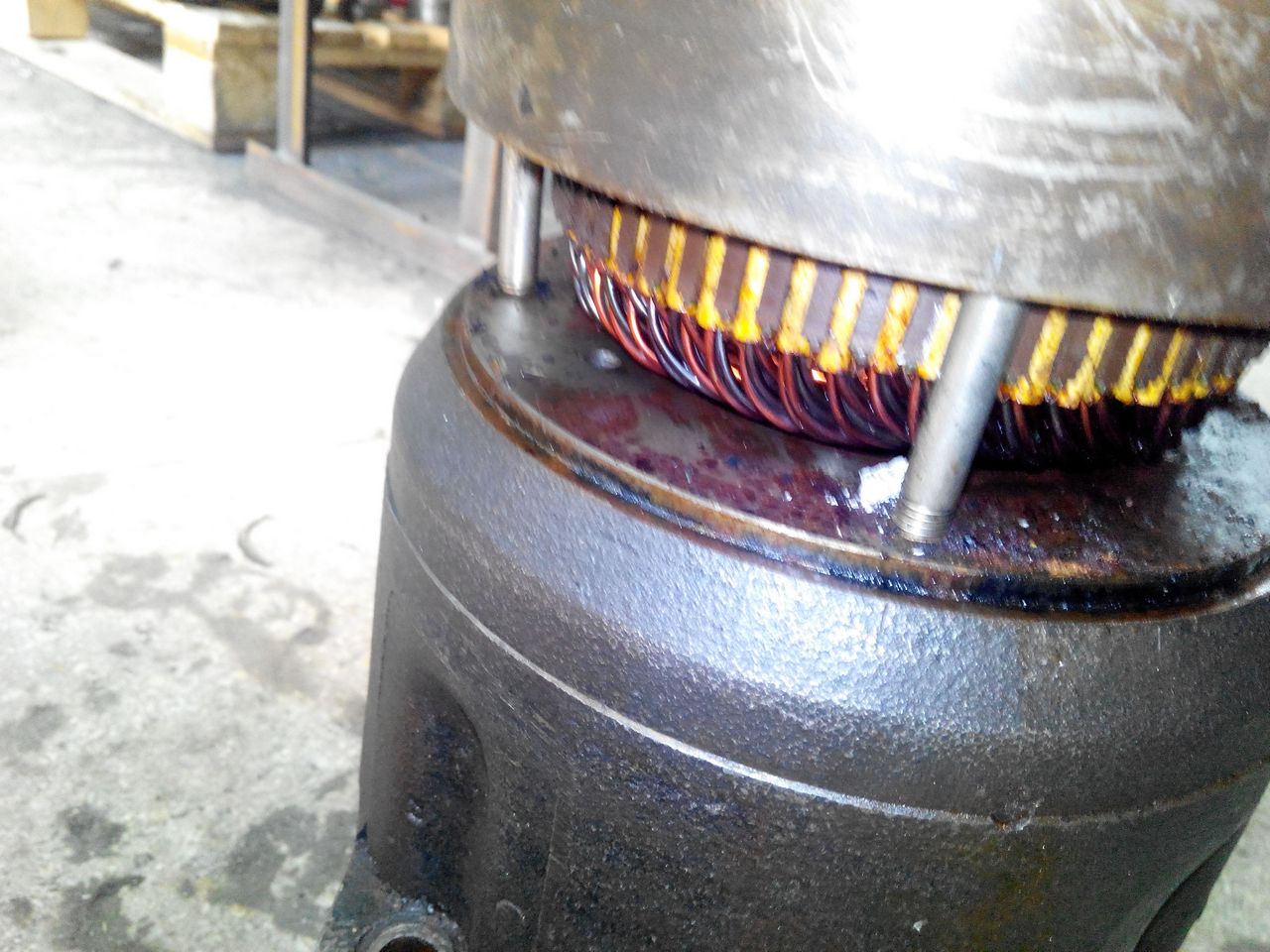

Снял заднюю крышку, которую держали шпильки
Задняя крышка (4146 просмотров) <a class='original' href='./download/file.php?id=56704&mode=view' target=_blank>Загрузить оригинал (128.21 КБ)</a>
Задняя крышка
Ротор Сзади (4146 просмотров) <a class='original' href='./download/file.php?id=56705&mode=view' target=_blank>Загрузить оригинал (93.1 КБ)</a>
Ротор Сзади
Крышка на удивление легко снялась - просто руками. Даже не прикасался чем либо тяжелым.

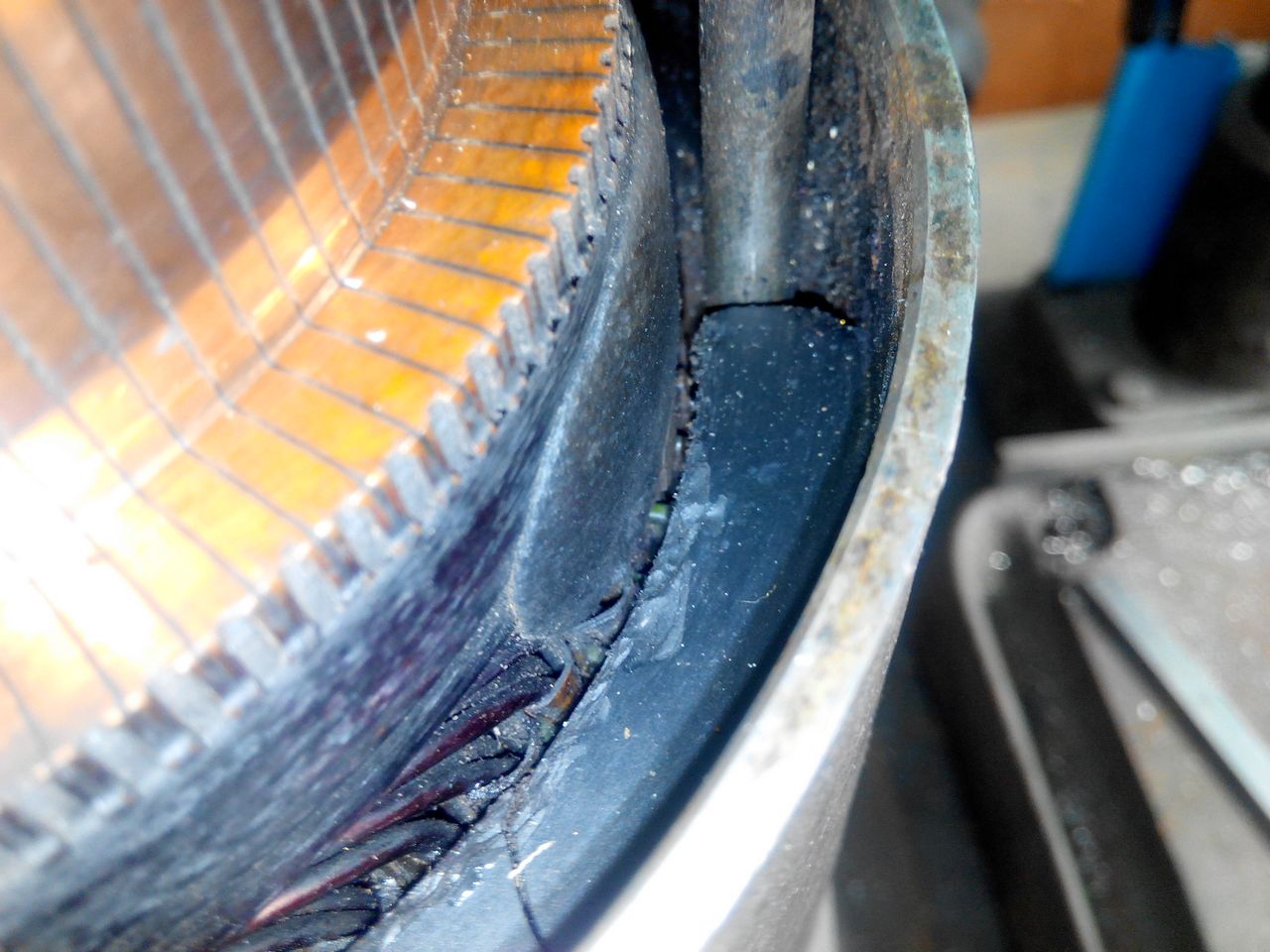

Оказалось, что задний подшипник в полном порядке, но есть большие сколы на двух магнитах
Скол 1 (4146 просмотров) <a class='original' href='./download/file.php?id=56706&mode=view' target=_blank>Загрузить оригинал (165.41 КБ)</a>
Скол 1
Скол 2 (4146 просмотров) <a class='original' href='./download/file.php?id=56707&mode=view' target=_blank>Загрузить оригинал (110.6 КБ)</a>
Скол 2

Вот теперь чешу затылок и хочу посоветоваться.
Сколы глубокие , куски отколоты примерно на 90мм глубины - т е весь магнит расколот.
Теперь варианты
1. Не вытаскивать ротор из магнитов, поскольку
Сергей Саныч писал(а):И при разборке двигателя с постоянными магнитами нужно иметь в виду, что многие из них плохо переносят разомкнутую магнитную цепь (частичное размагничивание).
да и есть риск побить еще что нить
а просто аккуратно затолкать в щели магнитов эпоксидки, прижать фторопластовыми пластинками между ротором и отколотыми кусками, и посмотреть что получится. Скорее всего все приклеется более менее нормально.
2.Все таки вытащить ротор из корпуса (либо если получится снять боковую стенку с наклеенными магнитами , не выпрессовывая передний подшипник из передней площадки). Риск конечно есть, но зато а) можно качественно приклеить отколовшиеся куски магнитов, б) почистить и помыть внутри корпус и обмотку, представляю, что там сейчас за срань из магнитной крошки
Склоняюсь ко второму варианту, но
- насколько криминально магниты потеряют, если их разъединить с ротором,
- может посоветуете, как лучше вытаскивать ротор, чтобы окончательно не поломать все еще целые магниты? Отцентровать его нечем, т е он будет выползая драть по магнитам со всей дури...

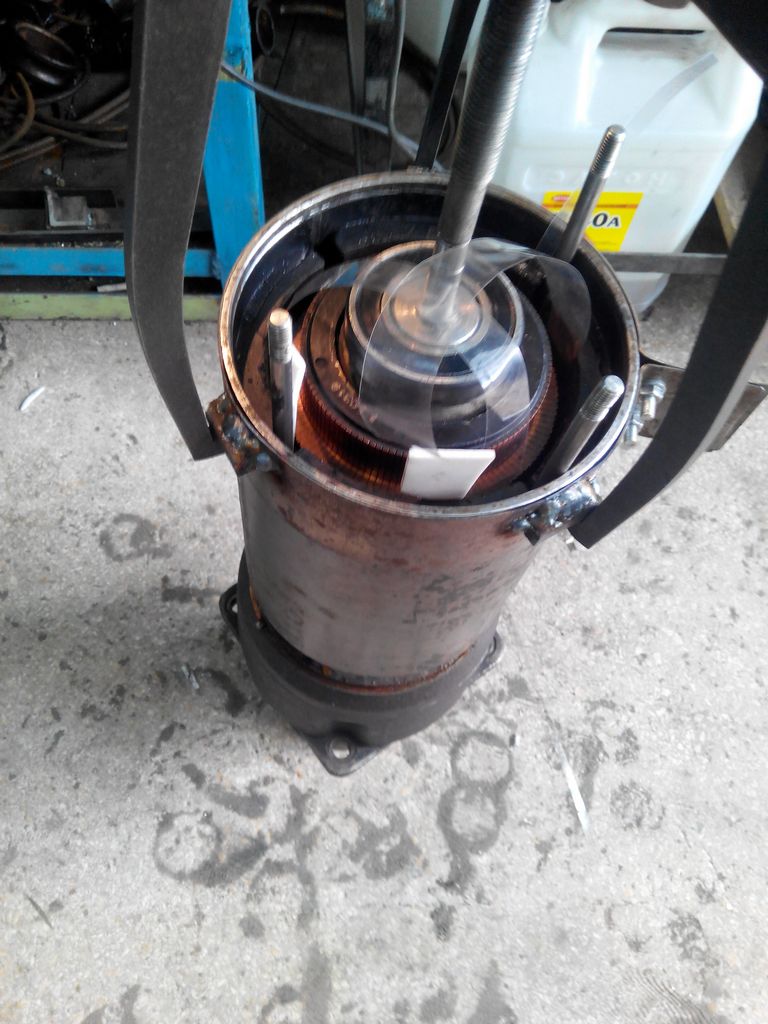

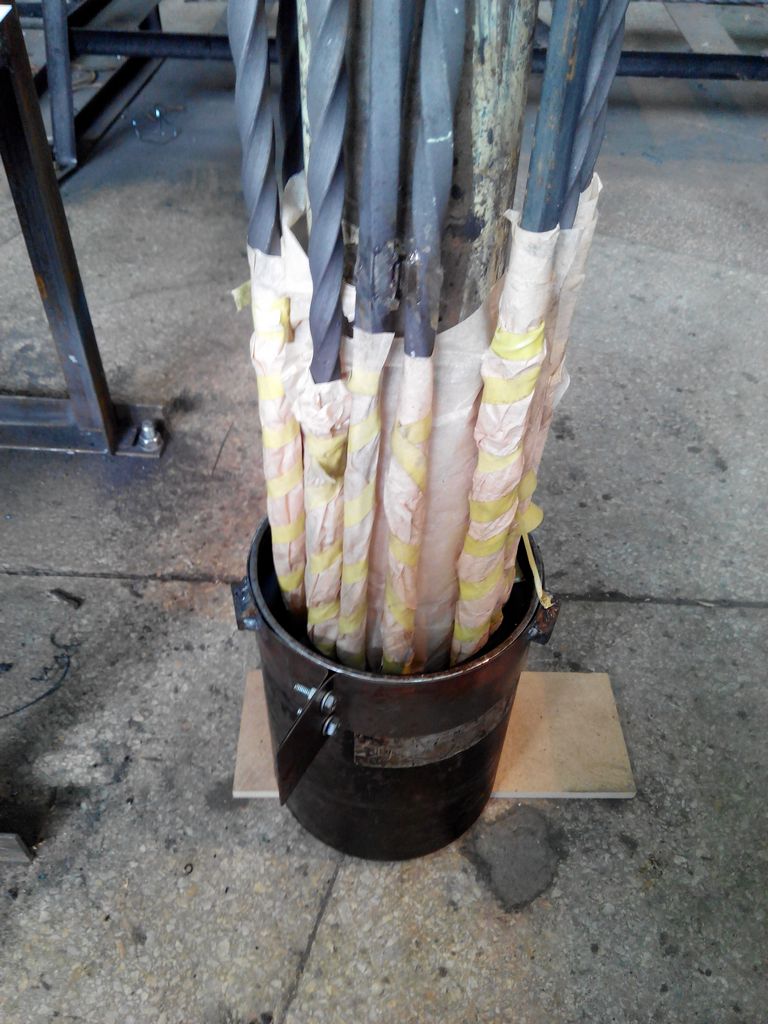

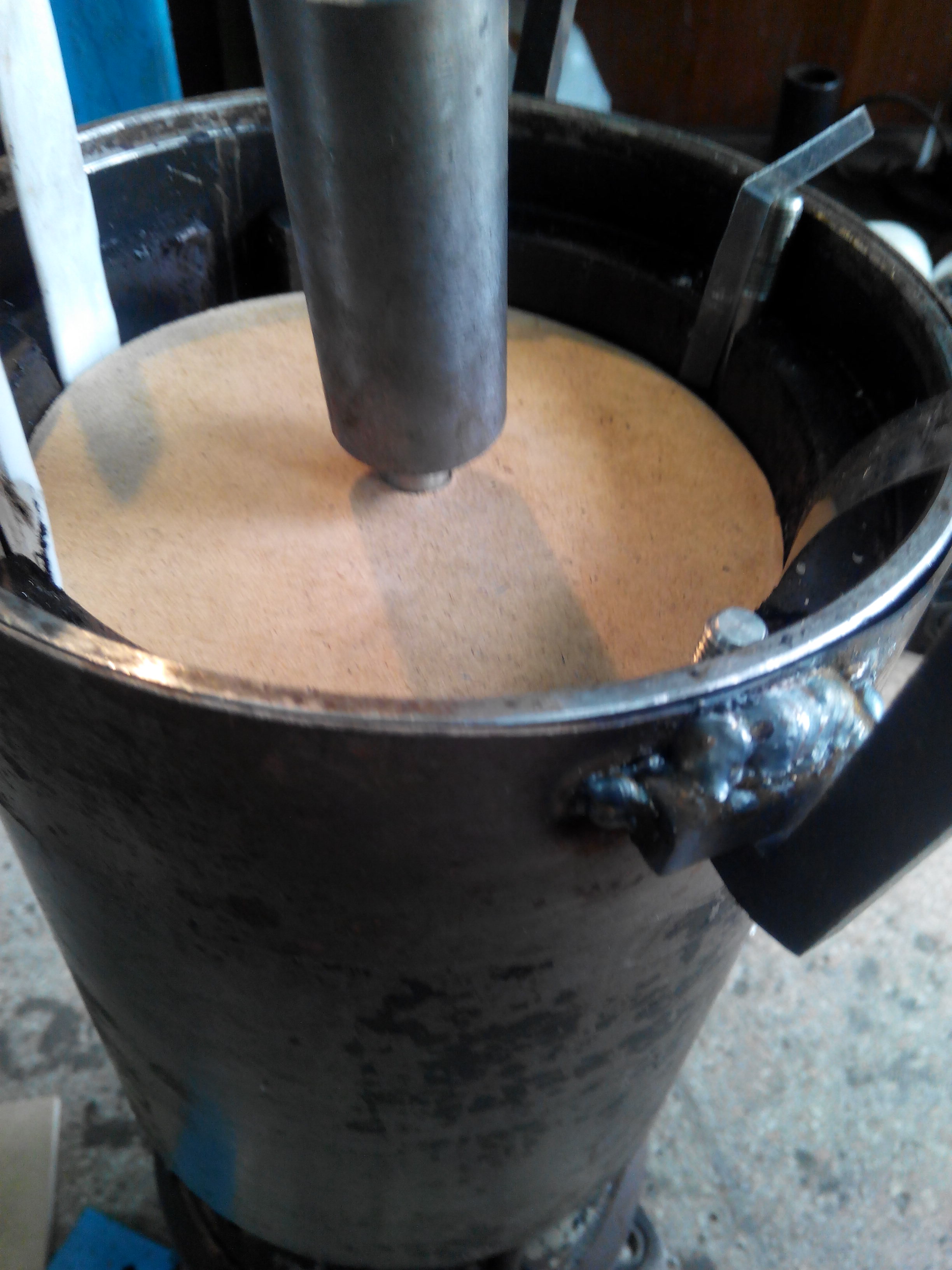

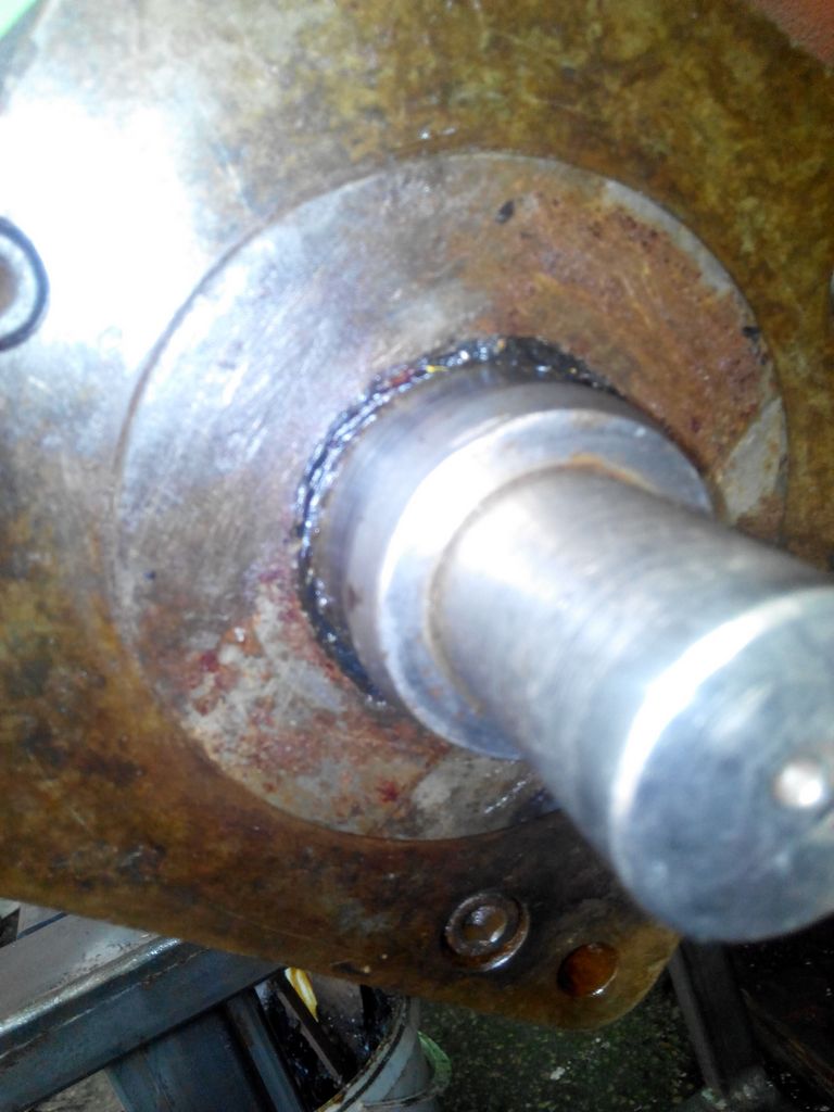

Разборка состоялась, как только сделали из 1мм стальной полосы обжим корпуса сбоку
Вытаскивание_Бок_Магн1.jpg (4000 просмотров) <a class='original' href='./download/file.php?id=56932&mode=view' target=_blank>Загрузить оригинал (133.29 КБ)</a>
Начало пути
СходСнизу.jpg (4000 просмотров) <a class='original' href='./download/file.php?id=56933&mode=view' target=_blank>Загрузить оригинал (192.46 КБ)</a>
Выточили и обели на вал круг ДВП по диаметру ротора,
между магнитами и ротором полоски фторопласта и полосы из ПЭТ бутылки
КругДВП.jpg (4000 просмотров) <a class='original' href='./download/file.php?id=56934&mode=view' target=_blank>Загрузить оригинал (136.91 КБ)</a>
IMG_20150828_133829.jpg (4000 просмотров) <a class='original' href='./download/file.php?id=56935&mode=view' target=_blank>Загрузить оригинал (707.39 КБ)</a>
В снятый корпус пока вставили арматуру по стенам, обмотанную бумагой + трубу в центр, не полноценная болванка, но хоть так
Арматура_Болванка.jpg (4000 просмотров) <a class='original' href='./download/file.php?id=56936&mode=view' target=_blank>Загрузить оригинал (139.89 КБ)</a>

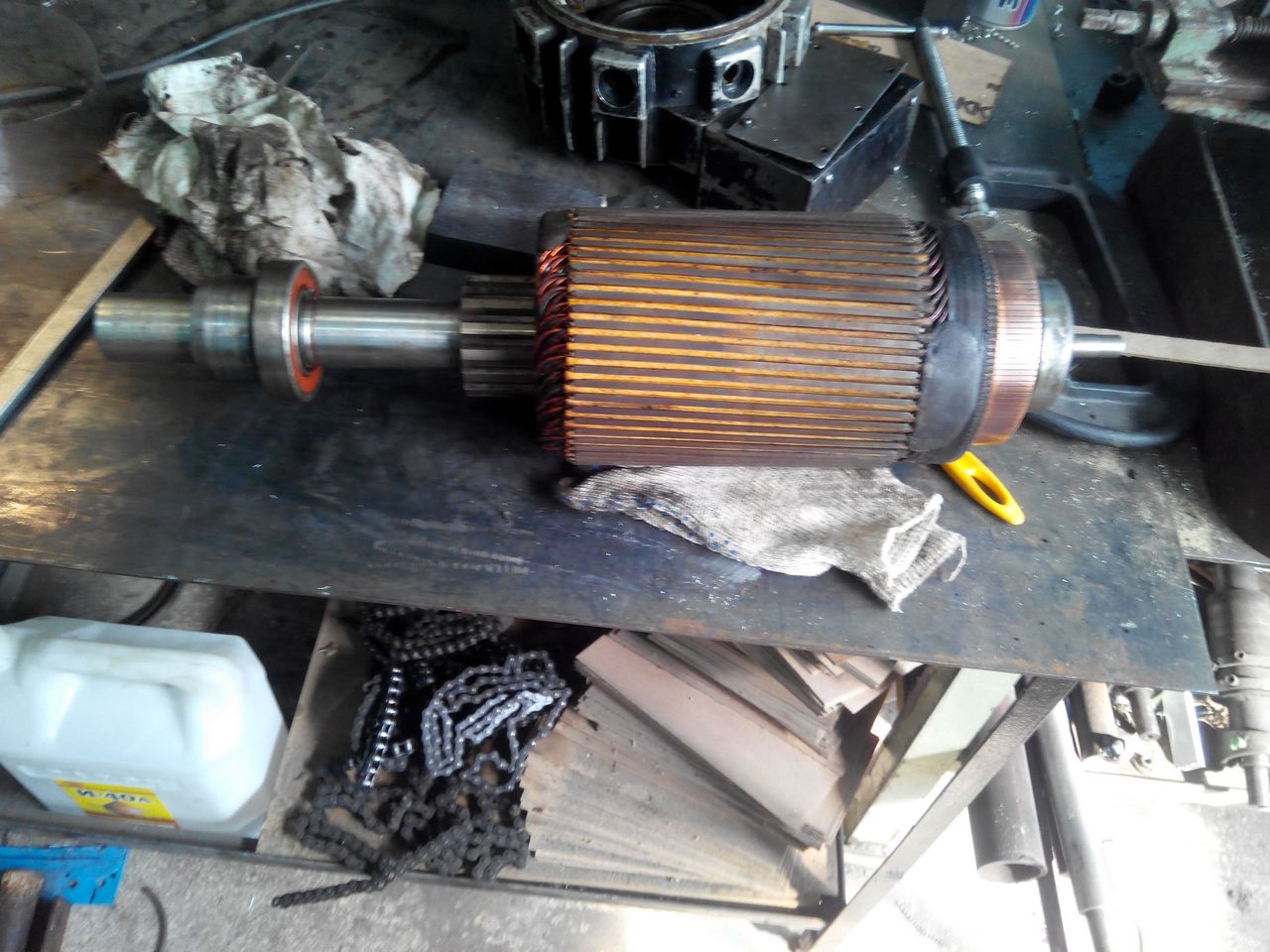

Ротор на валу с подшипниками
ВалРотор.jpg (4000 просмотров) <a class='original' href='./download/file.php?id=56937&mode=view' target=_blank>Загрузить оригинал (192.69 КБ)</a>

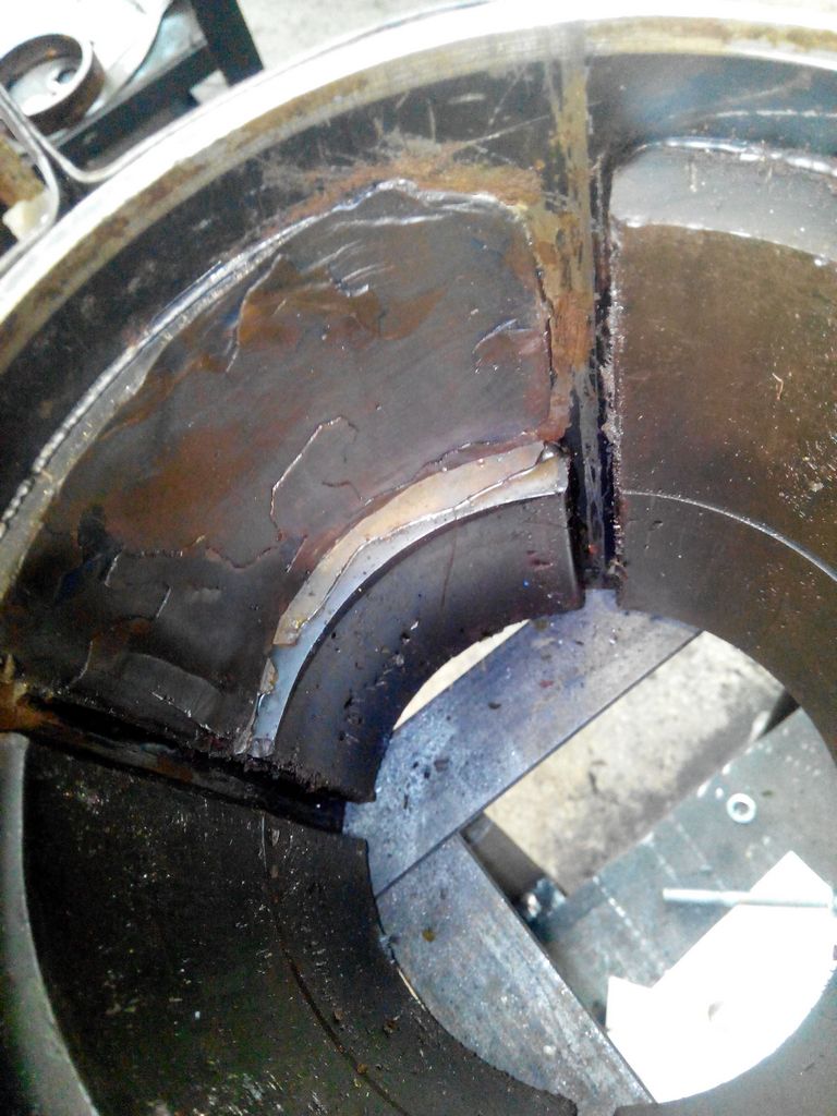

Один из магнитов уже клеили эпоксидкой, остатки - почти 0,3мм слой, из за чего возникает щель
Эпоксидка_Сколе.jpg (4000 просмотров) <a class='original' href='./download/file.php?id=56938&mode=view' target=_blank>Загрузить оригинал (137.25 КБ)</a>
Передний подшипник на замену.
Два вопроса.
1. Подшипники и спереди и сзади входят в крышки без усилия, даже проворачиваются. Что можете посоветовать для уплотнения, кроме как накернить посадочные места?
2. Чем можно отодрать , возможно, растворить эпоксидку, чтобы не повредить саму поверхность магнита?
Re: ЧПУ на 16К20Т1
Добавлено: 28 авг 2015, 17:49
ukr-sasha
Alex63 писал(а):1. Подшипники и спереди и сзади входят в крышки без усилия, даже проворачиваются. Что можете посоветовать для уплотнения, кроме как накернить посадочные места?
Анаэробный фиксатор подшипников.
Re: ЧПУ на 16К20Т1
Добавлено: 30 авг 2015, 15:30
Alex63
Это да, но как потом их снимать если что?
Re: ЧПУ на 16К20Т1
Добавлено: 30 авг 2015, 17:17
ukr-sasha
Alex63 писал(а):Это да, но как потом их снимать если что?
Феном нагреть.
Re: ЧПУ на 16К20Т1
Добавлено: 03 сен 2015, 17:31
Alex63
Мотор восстановлен, поставлен на место, все работает.
В моторе
- приклеено на место два куска магнита. Начитавшись разных форумов, понял, что правды не найдешь - клеят всем подряд и при этом все хают что то другое. Поэтому был выбран по своим соображениям вариант Клей Момент-Гель, голубой тюбик - что то там с поливинилом - если кому интересно, сфотаю. Не знаю, как себя проявит со временем, пока все держится, а два куска стали склеенные для пробы долго отбивал молотком друг от друга.
- заменен передний подшипник - шарики заржавели до того, что один вообще мертво стоял в обойме. Похоже, вместо СОЖ лили воду и она таки пробралась через винты и щели в переднюю часть.
- заменены два сальника на валу за компанию, поскольку задубели,
- свободно болтающийся задний подшипник посажен на анаэробный фиксатор.
После сборки сам двигатель работает ровно и бесшумно.

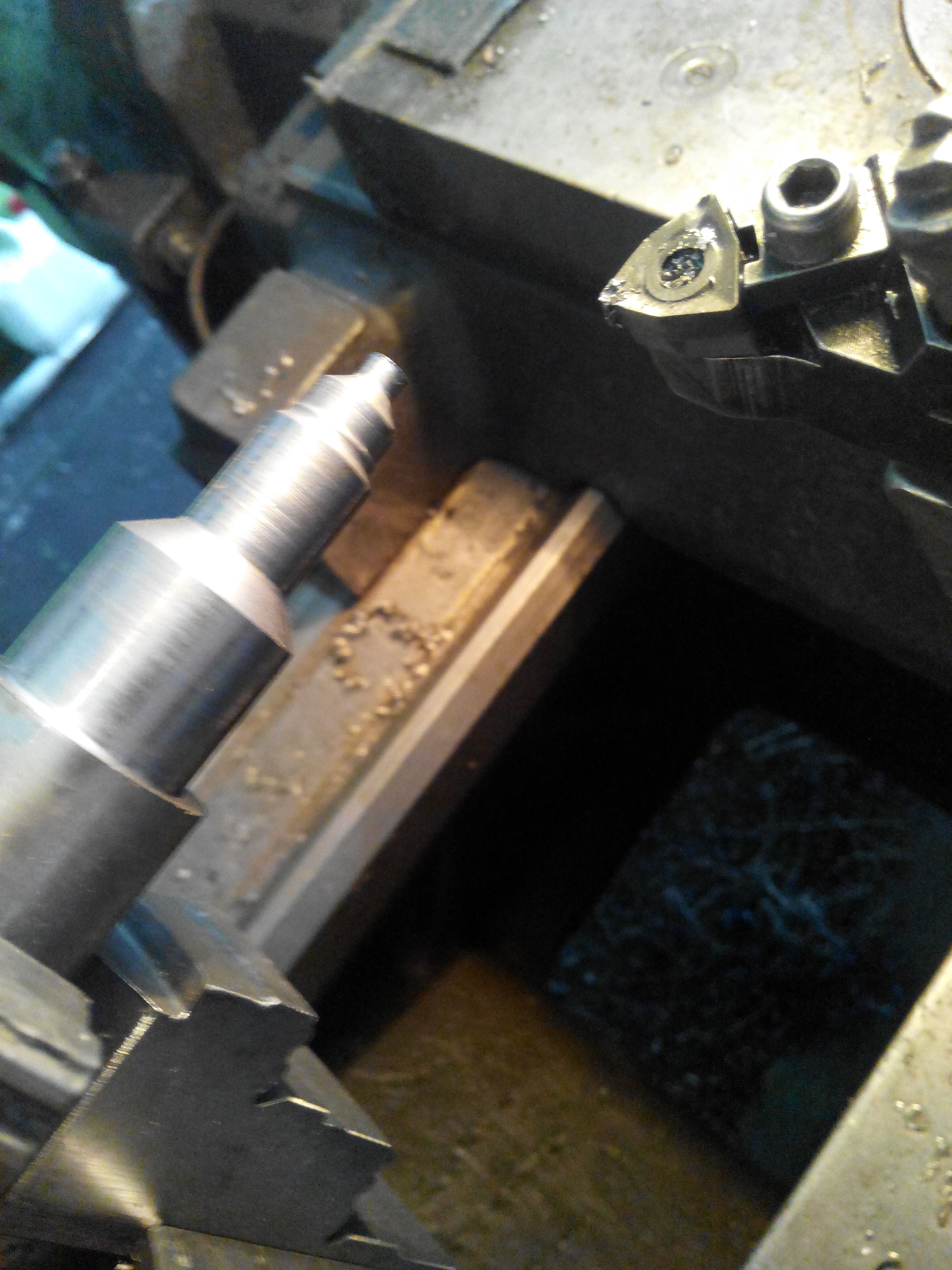

Re: ЧПУ на 16К20Т1
Добавлено: 05 сен 2015, 11:55
Alex63
Сделал первые детали по программе под управлением НЦ31!
Хвастаться пока нечем, поверхность не гладкая, учусь составлять программы для НЦ31 и работать с разными резцами :oops: . В понедельник сделаю пару - тройку деталей, в т ч резьбу, сферу - выложу фото. Сегодняшняя проба - в бороздах (примерно 0,03 мм. Обороты шпинделя 500об/м, подача 0,2 мм/ оборот)
IMG_20150904_164515.jpg (3824 просмотра) <a class='original' href='./download/file.php?id=57514&mode=view' target=_blank>Загрузить оригинал (921.77 КБ)</a>
