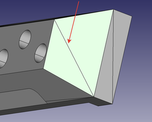

А кто нибудь знает, как избавиться от диагонального ребра?
_taras_
- Мастер
- Сообщения: 541
- Зарегистрирован: 16 мар 2011, 15:19
- Репутация: 69
- Контактная информация:
Re: Освоение FreeCAD
Ежели деталь импортирована из STL, то преобразовать в твердое тело и далее уже редактировать.
- Rampy
- Кандидат
- Сообщения: 57
- Зарегистрирован: 07 дек 2016, 16:36
- Репутация: 0
- Настоящее имя: Rampy
оно уже преобразовано и уточнить геометрию сделано.
