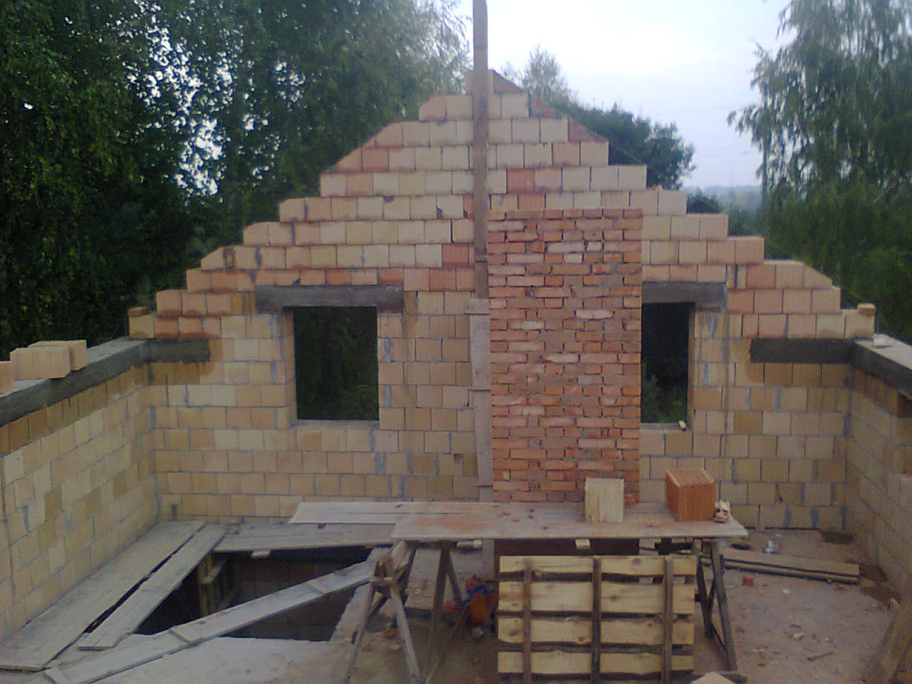

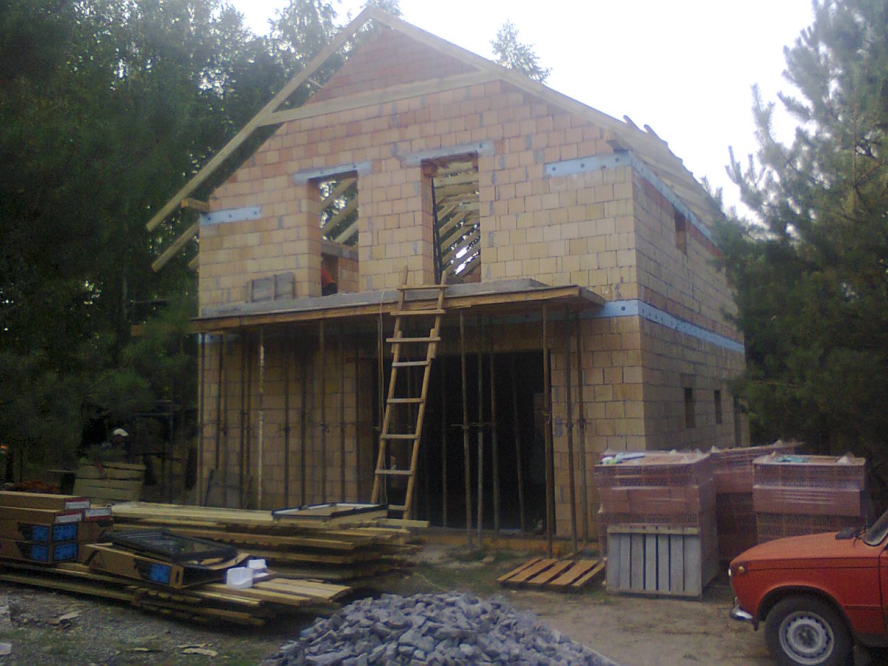

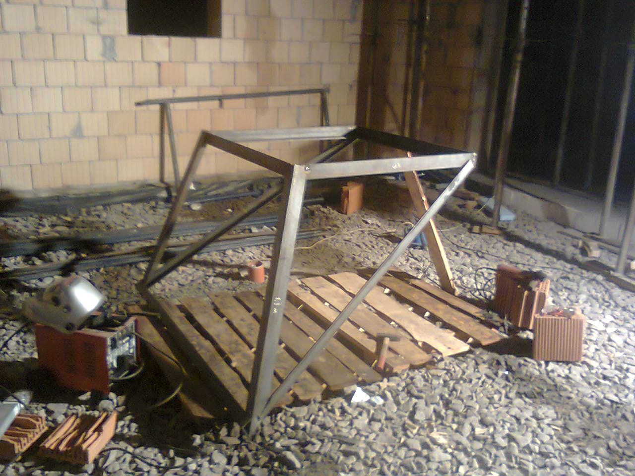

Ну вот и сдвинулось дело немного еще. Есть много промежуточных фоток, но т.к. тема не совсем строительная, добавлю парочку основных..
Фото3158.jpg (6315 просмотров) <a class='original' href='./download/file.php?id=57500&mode=view' target=_blank>Загрузить оригинал (122.38 КБ)</a>
Фото3156.jpg (6315 просмотров) <a class='original' href='./download/file.php?id=57499&mode=view' target=_blank>Загрузить оригинал (154.28 КБ)</a>
Фото3170.jpg (6315 просмотров) <a class='original' href='./download/file.php?id=57501&mode=view' target=_blank>Загрузить оригинал (163.89 КБ)</a>
Из минусов - катастрофически быстро закончились финансы. Пришлось снять с себя последнюю резинку от трусов, но таки купил немецкие окошки Roto. Качество на высоте, хотя выбрал самые бюджетные
Фото3163.jpg (6315 просмотров) <a class='original' href='./download/file.php?id=57502&mode=view' target=_blank>Загрузить оригинал (160.09 КБ)</a>
Фото3164.jpg (6315 просмотров) <a class='original' href='./download/file.php?id=57503&mode=view' target=_blank>Загрузить оригинал (165.37 КБ)</a>
Попутно в процессе изготовление крана, типа такого http://www.vasha-tehnika.ru/#!pioner/c1kfl . Опять же без станков за такую идею нефиг браться. Для одной из деталей подвернулась заготовка Ф150. Два сверла сгорели после первого же касания. На помощь пришли мицевские пластины. Дырочку Ф50 прорезали, шо пластмассу
Фото3159.jpg (6315 просмотров) <a class='original' href='./download/file.php?id=57504&mode=view' target=_blank>Загрузить оригинал (191.68 КБ)</a>
Фотки крана добавлю позже.
Больной вопрос - ворота в мастерскую. Выложу эскизик, буду советоваться. Как обычно - нестандарт. Еще одна задумка: на крыше на стропила перед укладкой черепицы сделать что-то типа постамента или подиума под солнечную батарею. В задумках она должна вращаться и наклоняться, следовать за солнцем. Габариты 4-5мх2-2.5. Поэтому основание должно быть мощным и стойким к ветру. Стропила и обрешетка корректировались под вес цементно-песчанной (бетонной)черепицы, вес которой на всю крышу 5 тонн. Возможно к стропилам в местах крепления подиума нужно будет добавить по бокам стальные уголки 50-80мм для большей жесткости на излом..
Пока всё :)

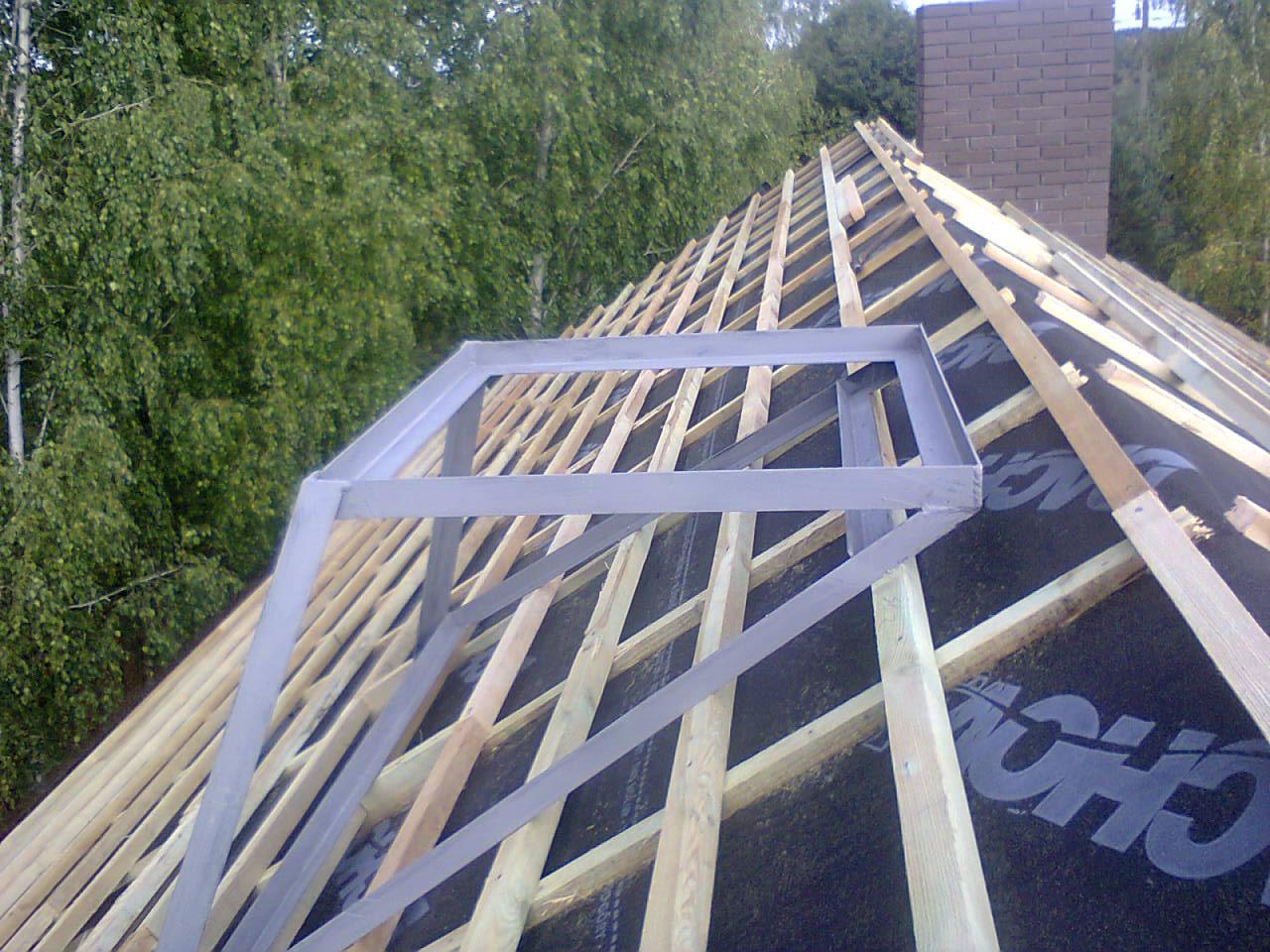

alexandr_st писал(а): на крыше на стропила перед укладкой черепицы сделать что-то типа постамента или подиума под солнечную батарею.
Саш , ерунду задумал , батарею обслуживать надобно , периодически . Даже самый минимум , пыль протирать ,
и иногда возможно делать ремонт . Ставь в огороде , балка из профтрубы , с одной стороны опора на шарнире ,
с другой подвижная тележка . Сектор хода тележки 180 градусов , будет достаточно . Под батареей клубнику посадишь. Да , и не забывай что зимой иногда выпадает снег , иногда много , этот вопрос надо проработать . А батарее одинаково , что на крыше , что в огороде , А вот тебе - нет , тем более что годки бегут .

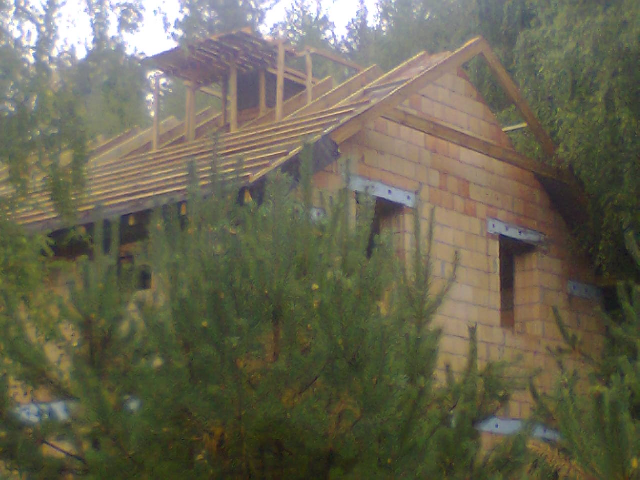

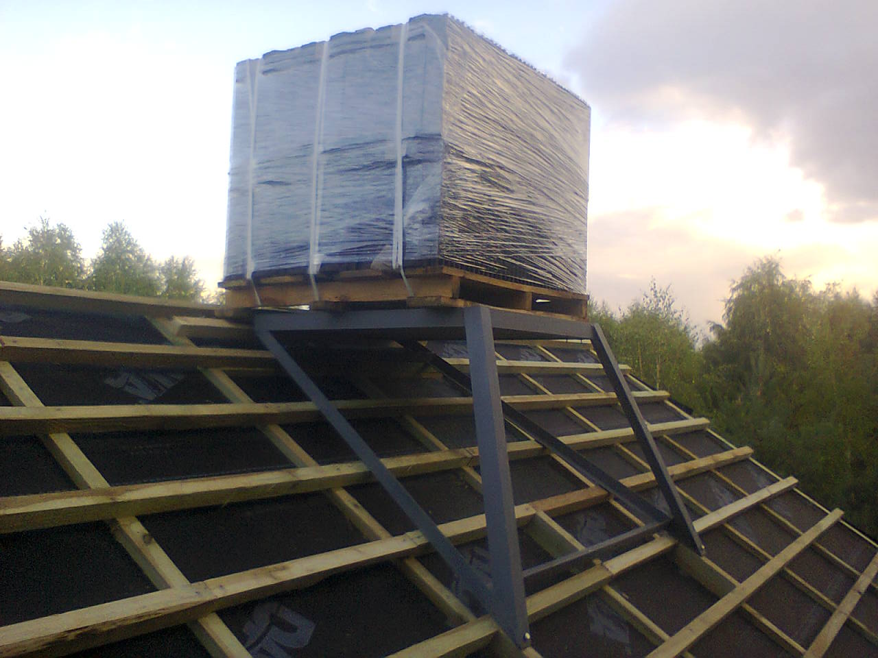

Саш, много в чем ты конечно прав, но процесс уже пошел, отступать некуда :) Каркас на крышу уже сварил сегодня, пока, правда, на прихватках. Завтра примерю, подкорректирую, если надо будет и можно окончательно доделать. В твоем предложении есть одна засада : огорода нету. И места под него нету. Деревья валять не буду ни при каких обстоятельствах. Еще один момент: во второй половине дня везде тень. Солнце заходит за деревья. А сами деревья достаточно высокие. Поэтому в огороде ставить смысла вообще нет, эффективность такой батареи будет мизерная. Буквально вчера говорил со знакомым, у него на крыше стоят три панели. Ну он примерно с них снимает 2.5-3 кВт. Сильно он любит вольты и амперы везде мерять. Сказал по своей батарее, мол эффективность её процентов 40-50 от того, что она может. Если бы система слежения за освещенностью стояла, то кил 5-6 мог бы снимать. В общем, я лучше на крыше еще какой-нибудь дополнительный трап сделаю для легкого доступа. В конце концов для мытья можно каких-нибудь керхеровских форсунок натыкать прямо сверху каркаса, тогда и с мытьем проблем не будет, все равно есть в планах купить мойку высокого давления. Снег струсить тоже можно: переключился в ручной режим, наклонил батарею, снег и ссыпался.. Над конструкцией я еще детально подумаю. Как вариант под стекло из углеволокна подогрев сляпать..
Крыша потихоньку обрастает мясом
Фото3171.jpg (6199 просмотров) <a class='original' href='./download/file.php?id=57551&mode=view' target=_blank>Загрузить оригинал (165.08 КБ)</a>
Фото3176.jpg (6199 просмотров) <a class='original' href='./download/file.php?id=57552&mode=view' target=_blank>Загрузить оригинал (139.98 КБ)</a>
Фото3184.jpg (6199 просмотров) <a class='original' href='./download/file.php?id=57553&mode=view' target=_blank>Загрузить оригинал (130.55 КБ)</a>

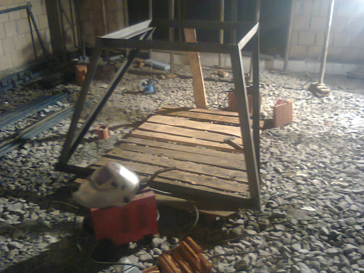

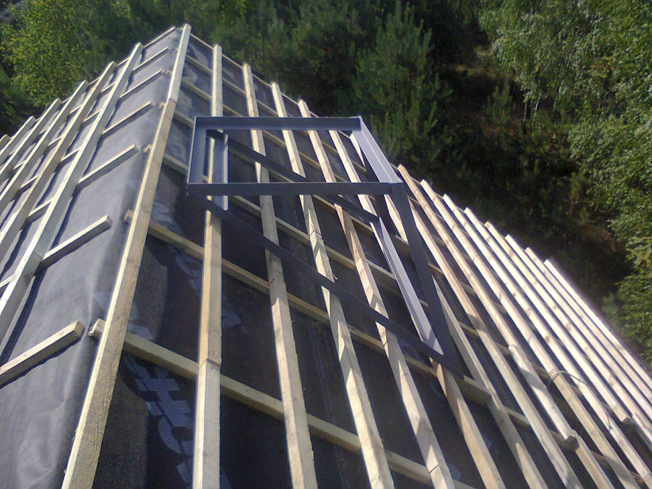

А вот и каркас для панелей. На него же можно сбоку еще и кондей подцепить. Сделан из уголка 63 и 50. Верх тумбы квадрат 1х1м, тяжелая зараза
Фото3200.jpg (6199 просмотров) <a class='original' href='./download/file.php?id=57554&mode=view' target=_blank>Загрузить оригинал (176.19 КБ)</a>
Фото3203.jpg (6199 просмотров) <a class='original' href='./download/file.php?id=57555&mode=view' target=_blank>Загрузить оригинал (174.85 КБ)</a>
На худой конец на эту штуку можно просто кресло поставить и сидеть вечерком, втыкать на закат солнца :D
Дождило. Поэтому варить и болгарить пришлось внутри дома уже в будущей мастерской. В 11 вечера в дверном проеме появилась шерстяная морда. Думал сперва псина. А она внутрь зашла, вся рыжая такая, хвост пушистый, кончик хвоста белый. Лиса оказалась.. Жаль сфоткать не успел. Покосилась на меня секунд 10 и сбрилась.

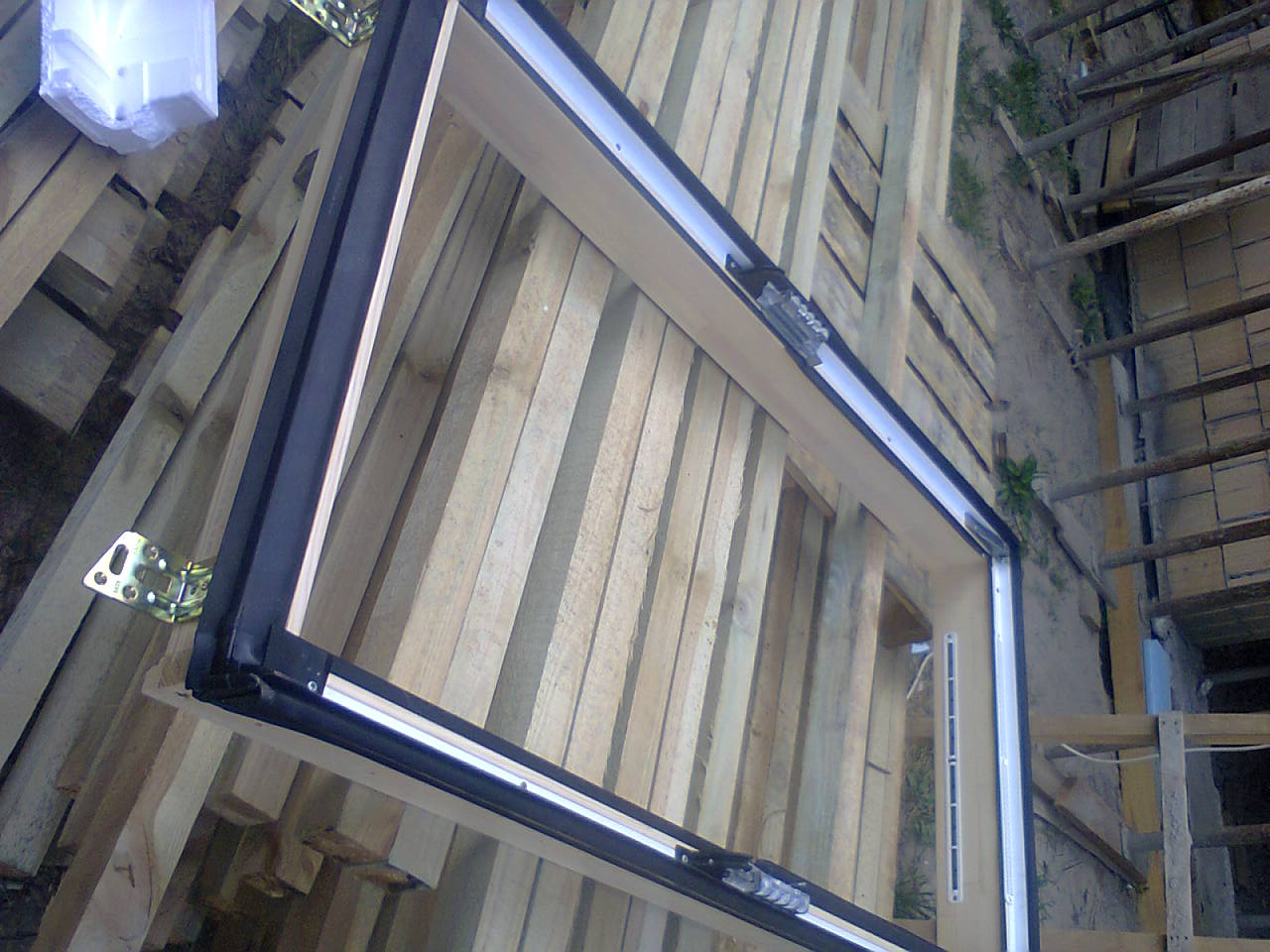

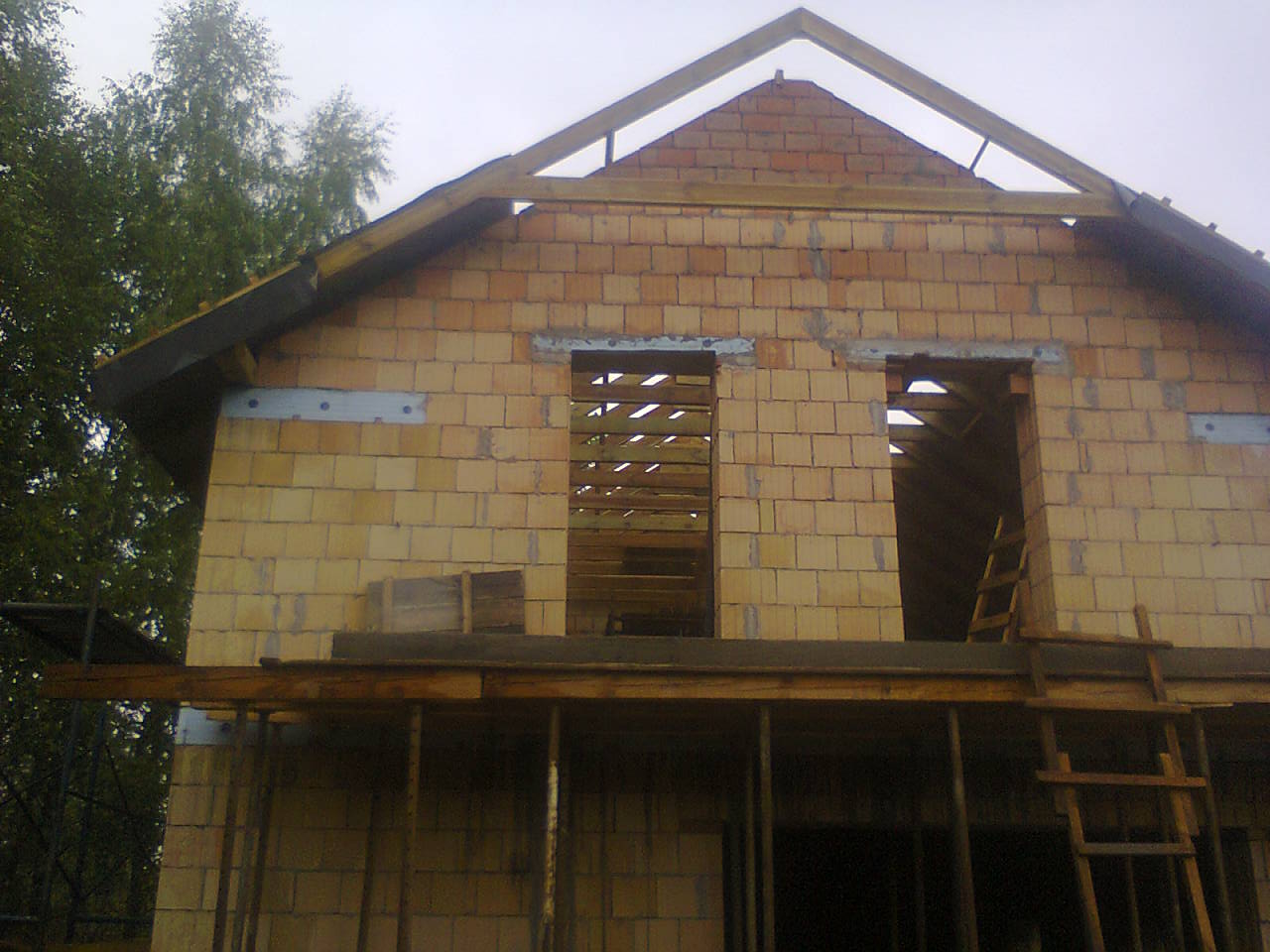

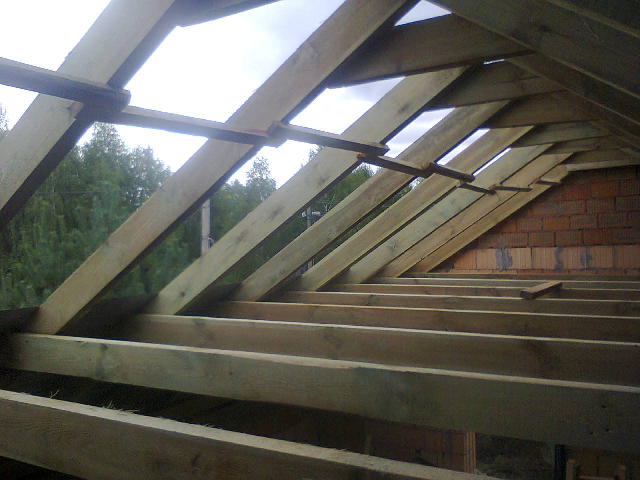

Еще заберу пару минут внимания, если кому интересно. Постараюсь коротко.
С крышей становится гораздо уютней и уже есть ощущение дома. Ранее здание больше напоминало какую-то бойлерную или электрощитовую.
Крыша изнутри
Фото3220.jpg (6076 просмотров) <a class='original' href='./download/file.php?id=57859&mode=view' target=_blank>Загрузить оригинал (138.36 КБ)</a>
Фото3223.jpg (6076 просмотров) <a class='original' href='./download/file.php?id=57860&mode=view' target=_blank>Загрузить оригинал (163.36 КБ)</a>

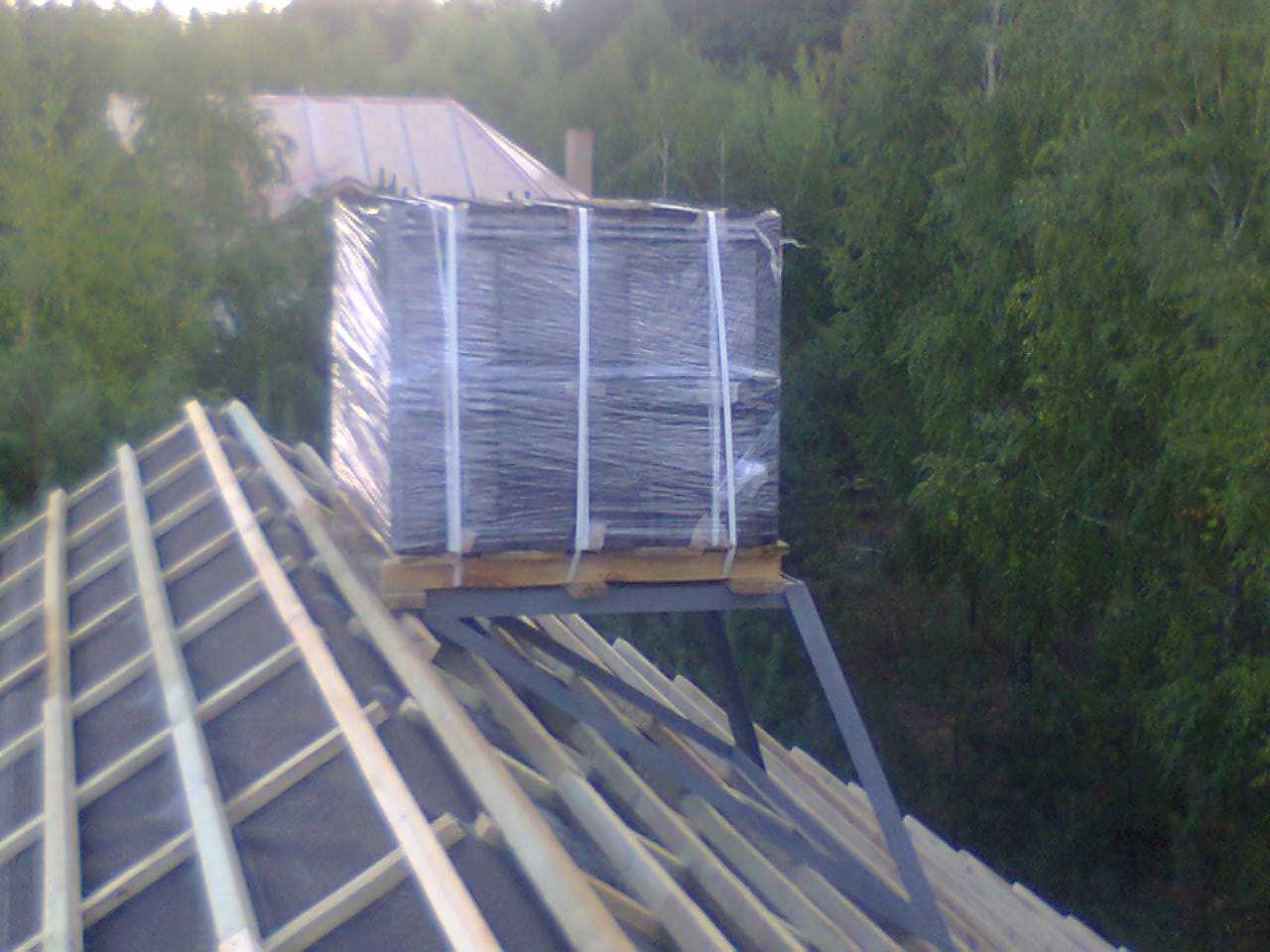

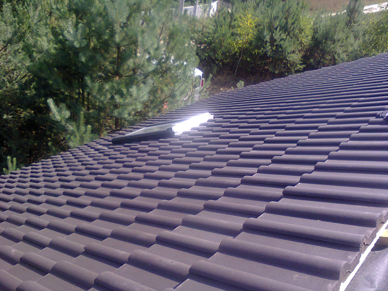

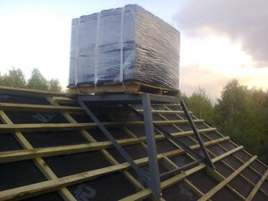

В общем, взгромоздили мы ту железяку под солнечную батарею на крышу. Условно назову ее "тумба". Предварительно перед установкой промазал грунтовкой. Встала отлично
Фото3229.jpg (6076 просмотров) <a class='original' href='./download/file.php?id=57861&mode=view' target=_blank>Загрузить оригинал (223.9 КБ)</a>
Фото3230.jpg (6076 просмотров) <a class='original' href='./download/file.php?id=57862&mode=view' target=_blank>Загрузить оригинал (211.67 КБ)</a>
Фото3234.jpg (6076 просмотров) <a class='original' href='./download/file.php?id=57863&mode=view' target=_blank>Загрузить оригинал (217.9 КБ)</a>

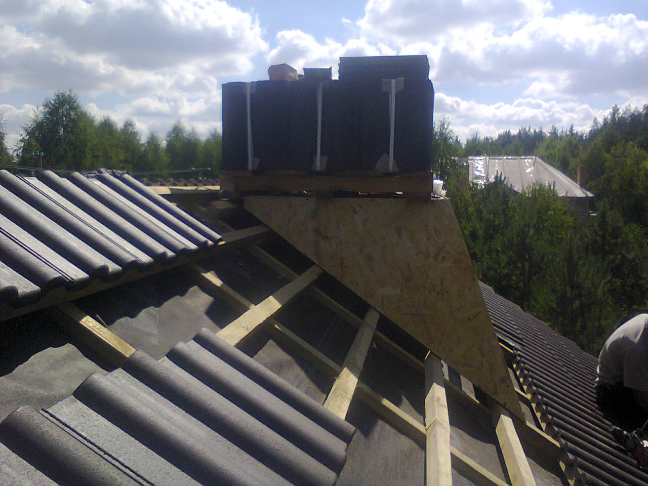

Закрепили. По ходу всплыла возможность испытать тумбу на прочность. Привезли черепицу. Как уже писал, цементно-песчанную (бетонную). Пять паллет, каждая весом в одну тонну. Чтоб меньше разгружать, сразу же одну паллету краном кинули на тумбу.
Фото3235.jpg (6076 просмотров) <a class='original' href='./download/file.php?id=57865&mode=view' target=_blank>Загрузить оригинал (138.26 КБ)</a>
Фото3236.jpg (6076 просмотров) <a class='original' href='./download/file.php?id=57866&mode=view' target=_blank>Загрузить оригинал (131.79 КБ)</a>
Фото3241.jpg (6076 просмотров) <a class='original' href='./download/file.php?id=57864&mode=view' target=_blank>Загрузить оригинал (134.34 КБ)</a>
Тест пройден. На перспективу солнечная батарея даже вместе с каркаом и крепежами вряд-ли потянет больше 200 кг. Даже с учетом парусности нагрузки должна выдержать практически любые.
Дядьки, которые монтажат крышу, молодцы. Отношение к работе тщательное и щепетильное.

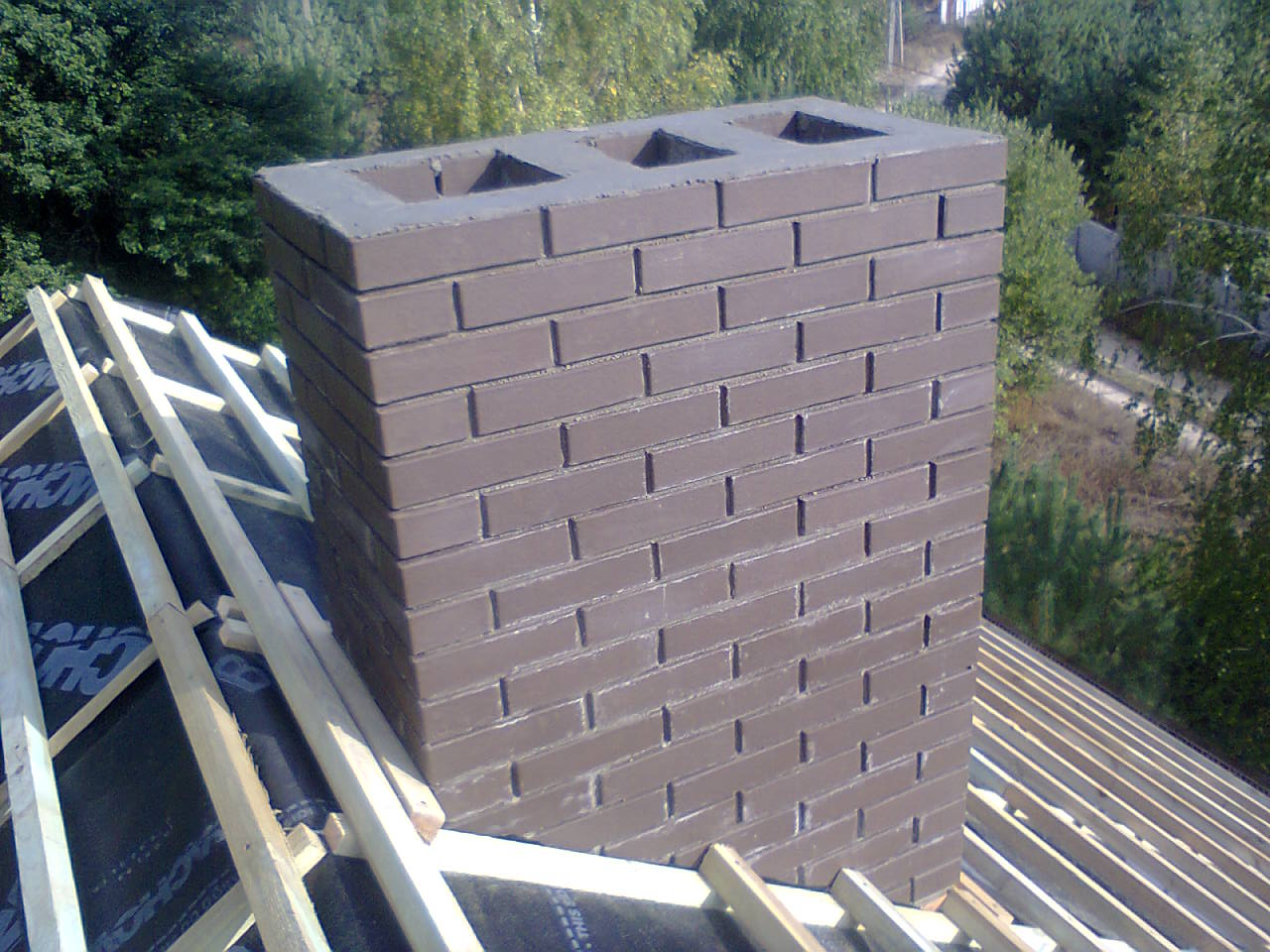

Дымоход. Сделан максимально аккуратно.
Фото3231.jpg (6076 просмотров) <a class='original' href='./download/file.php?id=57867&mode=view' target=_blank>Загрузить оригинал (193.74 КБ)</a>

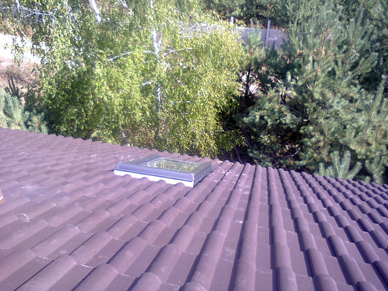

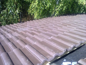

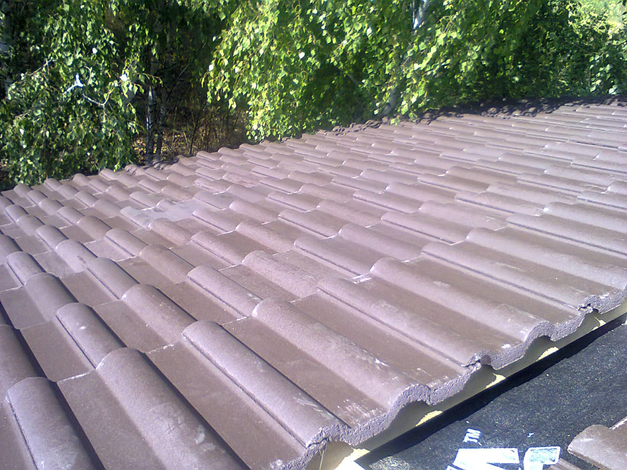

Вот такой вот видок получается у крыши сверху
Фото3253.jpg (6076 просмотров) <a class='original' href='./download/file.php?id=57868&mode=view' target=_blank>Загрузить оригинал (264.94 КБ)</a>
Фото3254.jpg (6076 просмотров) <a class='original' href='./download/file.php?id=57869&mode=view' target=_blank>Загрузить оригинал (201.49 КБ)</a>
Фото3256.jpg (6076 просмотров) <a class='original' href='./download/file.php?id=57870&mode=view' target=_blank>Загрузить оригинал (230.17 КБ)</a>
Черепицей доволен. По крайней мере в отличие от металлочерепицы, по этой можно без проблем ходить, не боясь что-либо смять или сломать.

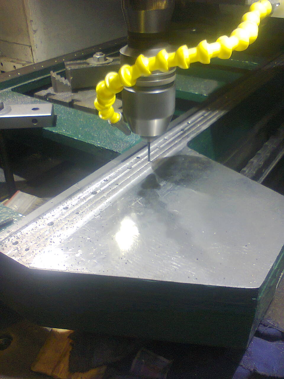

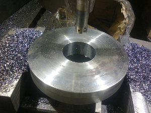

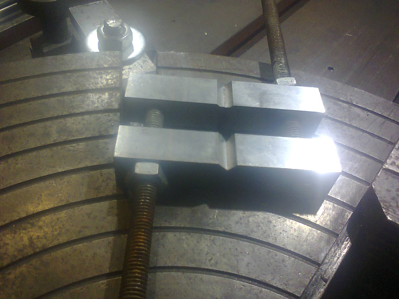

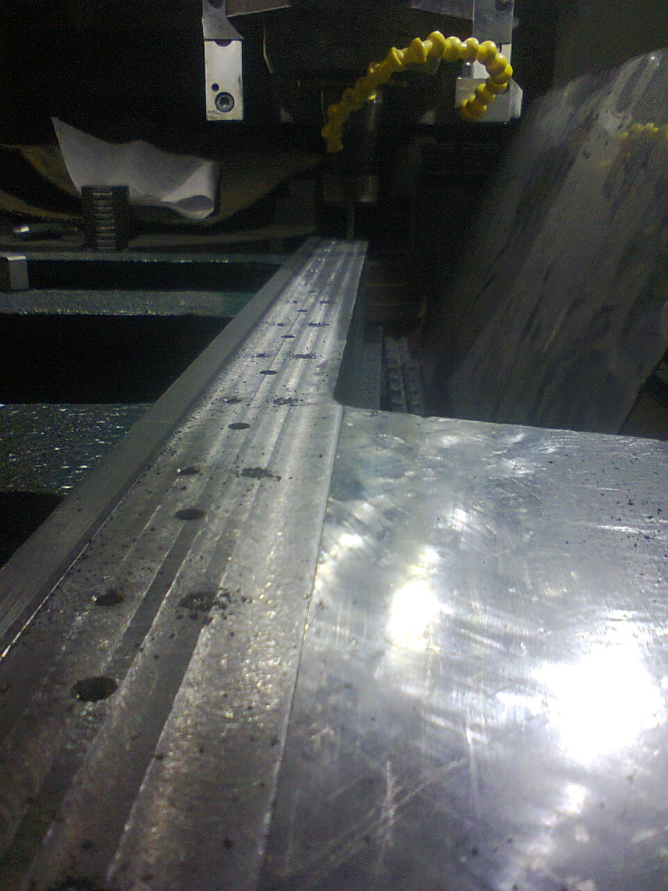

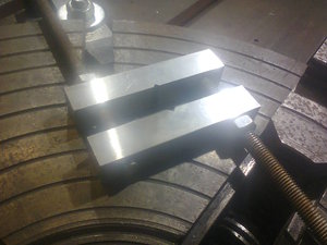

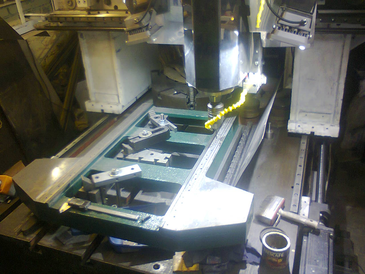

Вот такую цацу сляпал, типа ручных тисочков , ее же можно использовать, как вороток для метчиков
Фото3377.jpg (5382 просмотра) <a class='original' href='./download/file.php?id=63919&mode=view' target=_blank>Загрузить оригинал (129.04 КБ)</a>
Фото3379.jpg (5382 просмотра) <a class='original' href='./download/file.php?id=63920&mode=view' target=_blank>Загрузить оригинал (125.37 КБ)</a>
Станки делают станки :)
Фото3380.jpg (5382 просмотра) <a class='original' href='./download/file.php?id=63921&mode=view' target=_blank>Загрузить оригинал (147.72 КБ)</a>
Фото3384.jpg (5382 просмотра) <a class='original' href='./download/file.php?id=63922&mode=view' target=_blank>Загрузить оригинал (148.16 КБ)</a>
Фото3385.jpg (5382 просмотра) <a class='original' href='./download/file.php?id=63923&mode=view' target=_blank>Загрузить оригинал (140.79 КБ)</a>

Александр,добрый вечер!А для каких целей три ряда отверстий?
alexandr_st
Сообщения: 107
Зарегистрирован: 08 мар 2015, 14:06
Репутация: 169
Re: Мои развлекухи
Сообщение alexandr_st »
Средний ряд уже был, его ребята, которым станок фрезерую, вручную дрелью сделали. Ну понятно, что с этого вышло хорошего мало. Вдобавок пытались упорные площадки шабрить без базы, боковая плоскость вышла как после термитов. Поэтому приняли решение сместиться, сделать новые упорные площадки под рельсы, соответственно с одной общей плоскостью под сами рельсы и нарезать новые крепежные отверстия. Крайний ряд отверстий под прижимы для рельс. В предыдущем месте, где парни обрабатывали станину, им ее делали с перестановкой и плоскости были завалены. У меня есть пара базальтовых направляющих Класса 0. Мы их положили на мой станок, поигрались с подкладками, и выставили в нули общую плоскость обеих. Затем на эти направляйки положили уже саму обрабатываемую станину, прикрутили к станку и пошла жара.. Заодно вылез косяк и в моем станке. Направляйки были прикручены к станку дугой и соотв. на обрабатываемой детали тоже пошла дуга. Из-за этого станок клинило и я никак не мог понять в чем косяк, думал что у ШВП на обеих сторонах портала погрешность в шаге. А на габаритной детали 800 мм все и вылезло. Выручили опять же базальтовые направляйки. Болты рельсов отпустил, притянул струбцинами к эталонным и притянул вновь. По оконцовке работу проверили, приложив к обработанной детали все те же базальтовые направляйки. Минимальный щуп, который у меня есть 0.03. В общем нигде не пролазит. Визуально тоже нигде никаких зазоров, даже намека.
andrew75
Сообщения: 151
Зарегистрирован: 03 сен 2014, 00:45
Репутация: 107
Откуда: Пенза
Re: Мои развлекухи
Сообщение andrew75 »
Ага,теперь всё ясно.Я ещё и подумал,вроде Константин уже "подготовил" поверхность под направляющие,но,как оказалось - поспешил.Что сказать - отличный итоговый результат! Двух зайцев "убили" :good:
