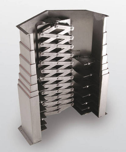

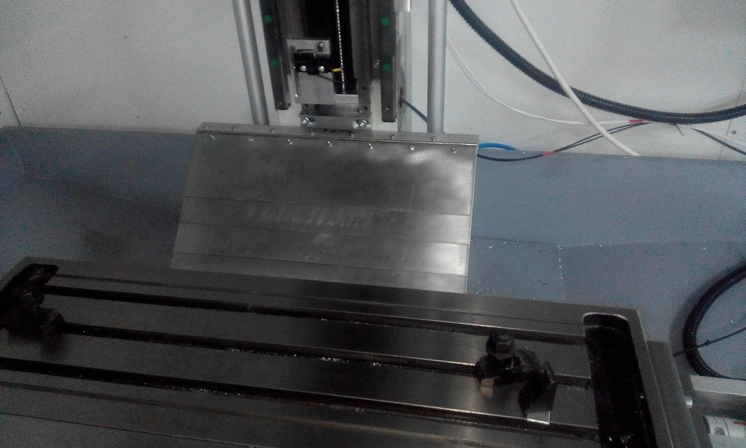

Re: Китаец 7045 в чпу
john1987887 писал(а):Добил защиту сегодня.
А как она изнутри выглядит?
За счет чего пластинки прижимаются друг к другу?
Есть ли скребки?
john1987887
Сообщения: 3063
Репутация: 1802
Сообщение john1987887 »
Изнутри выглядит как на видео.
http://www.youtube.com/watch?v=2y-XMPWgWuw
http://www.youtube.com/watch?v=FIl9SFim6Hc
Скребков нету, в такой конструкции они не нужны. В самом раскрытом положении перехлест сегментов еще по 3-4 см. Все держится за счет жесткости сегментов (нержа 1мм) и гармошки, гармошка из железа 4мм.
Сообщение ukr-sasha »
Красиво, но непрактично. Будет сбоку залетать...
