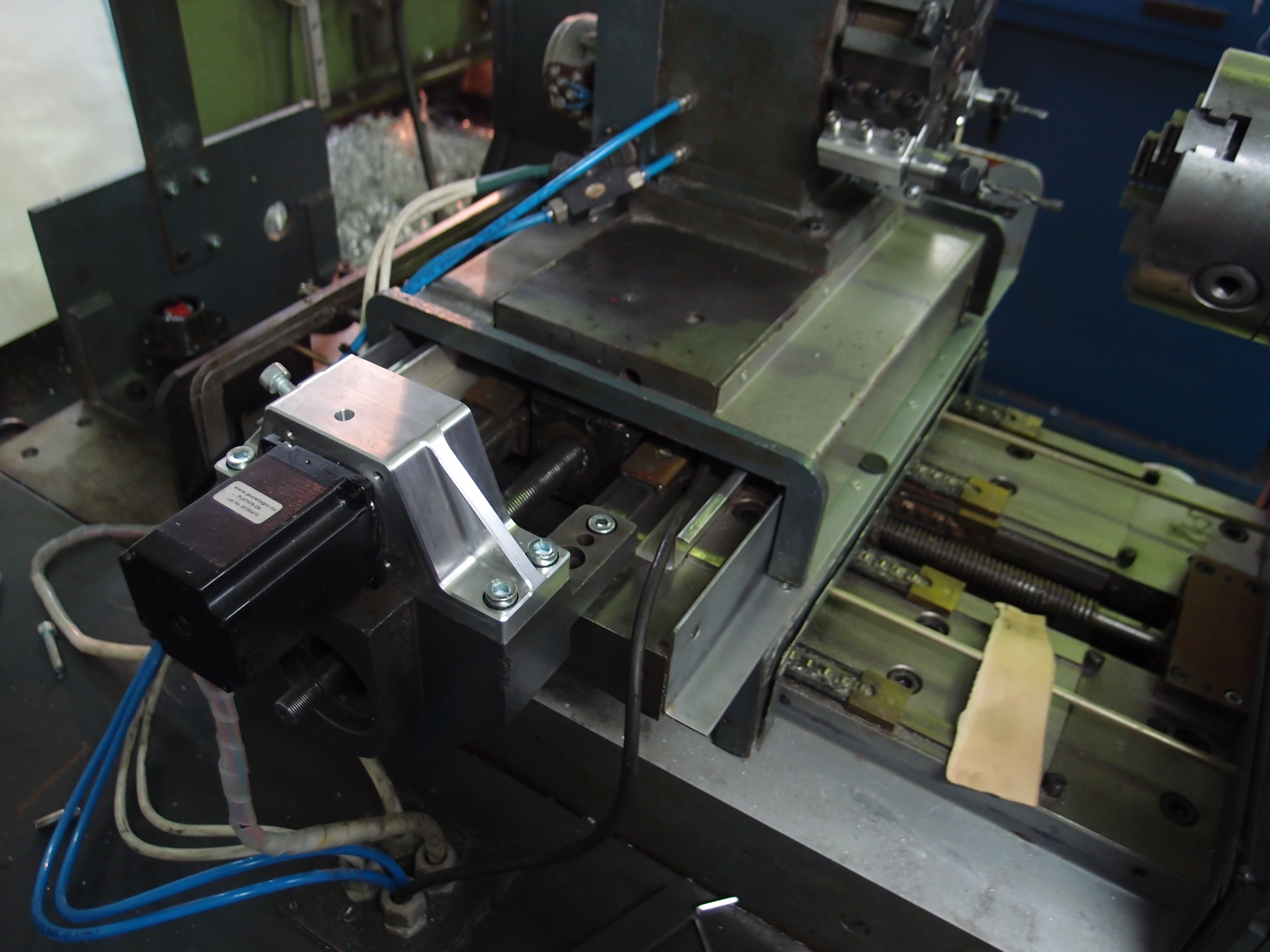

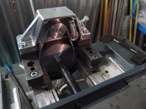

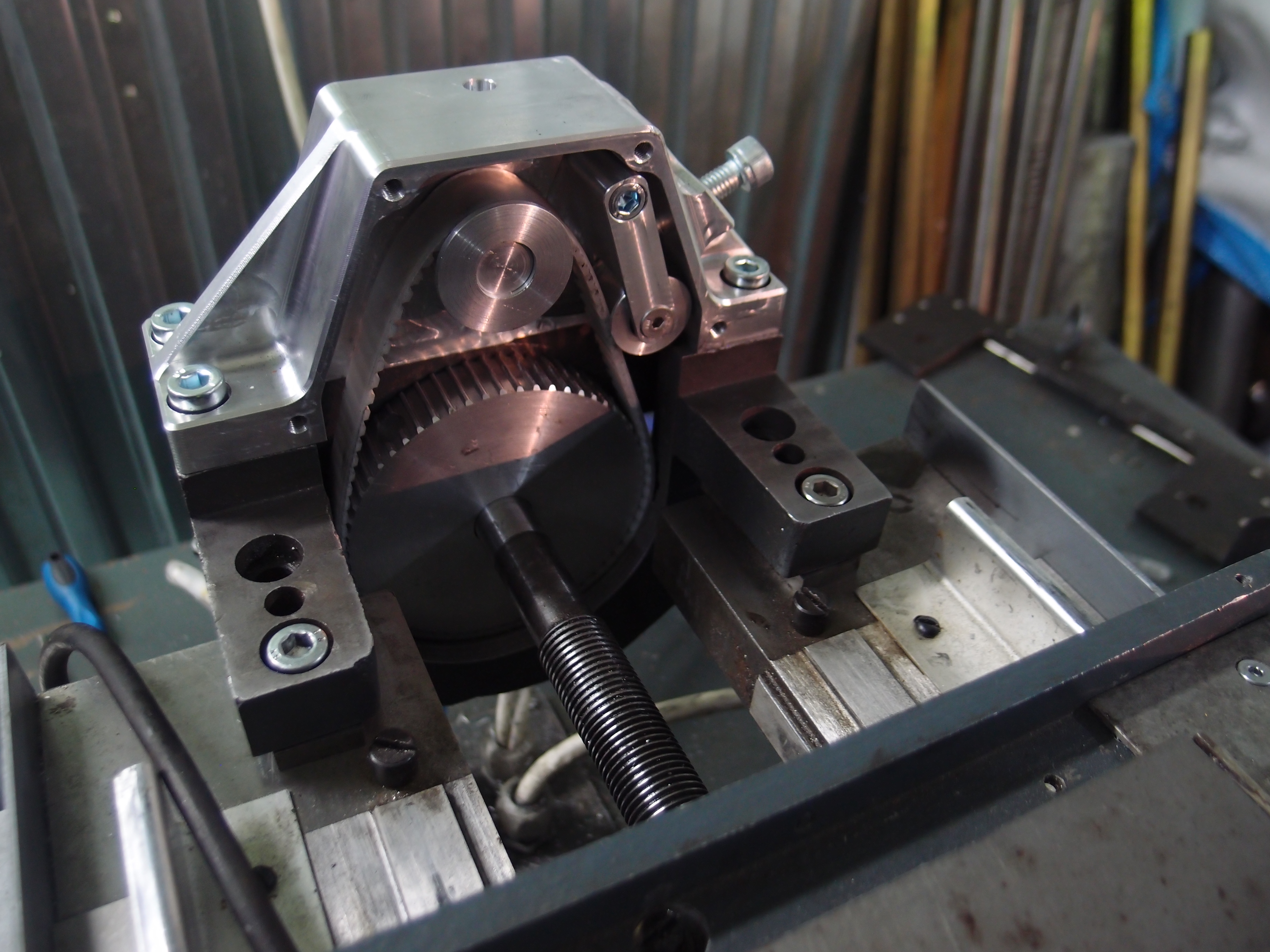

а у нас маленький апгрейд. из-за люфта редукторов шаговики пропускали шаги. а так все ок !)
P1181428.JPG (6980 просмотров) <a class='original' href='./download/file.php?id=103149&mode=view' target=_blank>Загрузить оригинал (3.96 МБ)</a>
P1181427.JPG (6980 просмотров) <a class='original' href='./download/file.php?id=103150&mode=view' target=_blank>Загрузить оригинал (4.11 МБ)</a>

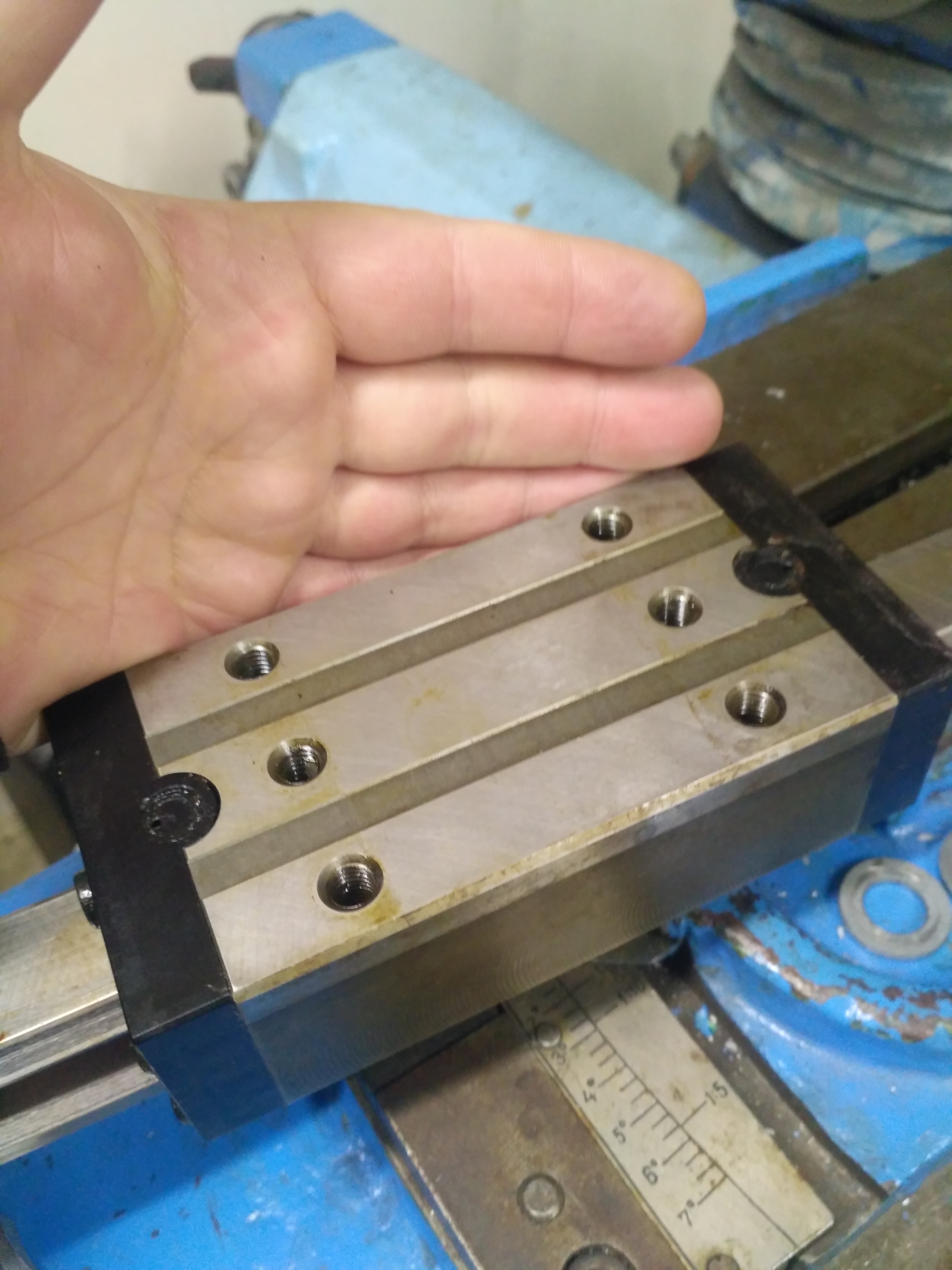

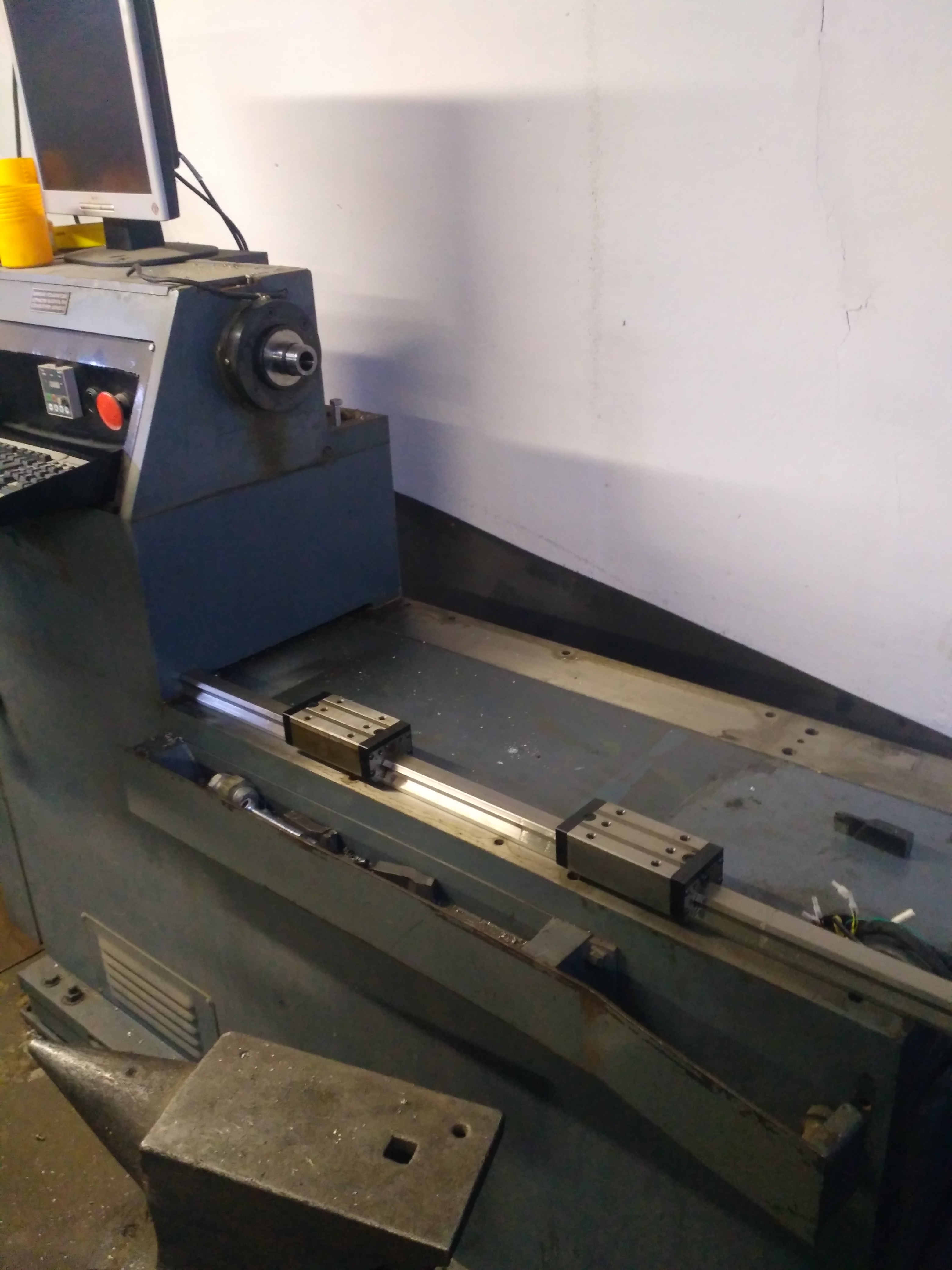

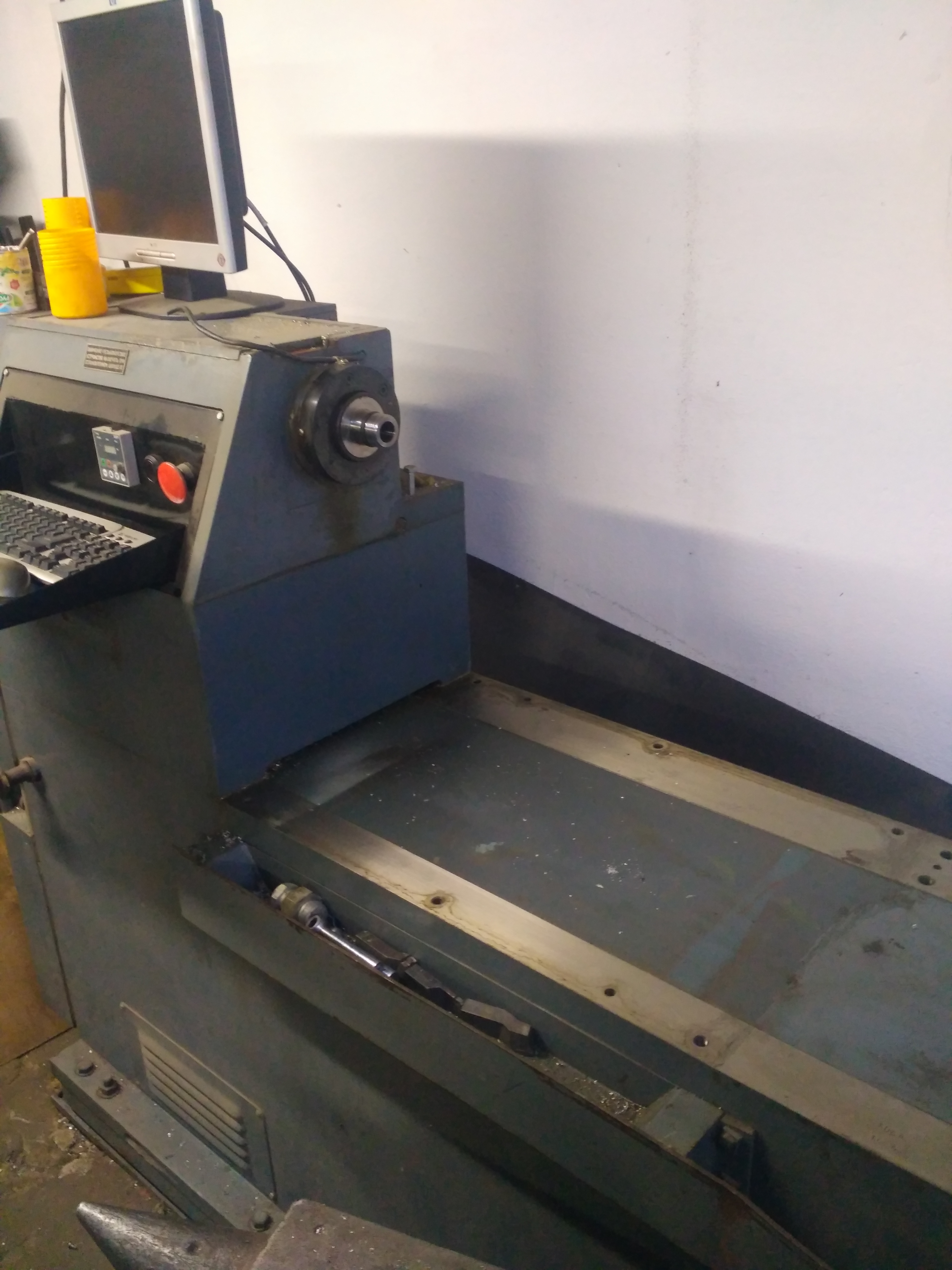

В общем поработал мой ТПК верой и правдой некоторое время. Но дурная башка как известно ищет приключений. Решено было заменить родные направляющие на нечто более современное. При разборке выяснилось, что станина имеет шлифованное основание длиной 960 мм. По итогу прикинув решил прямо на станину поставить рельсы. Проект пока не готов, но намечаются интересные характеристики. А именно ход по Z с 180 мм будет увеличен до 550, по Х с 100 до 300. Рельсы роликовые 35 размера, ШВП 50 мм шаг 10 шлифованные. Сервы 5 Н.м. через ремень с редукцией 1/2.
Отдельная головная боль - револьверка. Родной точно не место на новой механике. Не знаю пока чего поставить. Pragati дороговата для меня на данном этапе. На белке продается револьверка от ИТ-42. Имел ли кто с такой дело? как она по точности?
Родной шпиндель достаточно жесткий и думаю для цветмета его будет достаточно. Работ по стали не планируется.
Немного фоток после разбора.
IMG_20190413_190023.jpg (4898 просмотров) <a class='original' href='./download/file.php?id=161591&mode=view' target=_blank>Загрузить оригинал (2.99 МБ)</a>
IMG_20190416_093847.jpg (4898 просмотров) <a class='original' href='./download/file.php?id=161592&mode=view' target=_blank>Загрузить оригинал (3.05 МБ)</a>
IMG_20190416_094103.jpg (4898 просмотров) <a class='original' href='./download/file.php?id=161593&mode=view' target=_blank>Загрузить оригинал (2.93 МБ)</a>
