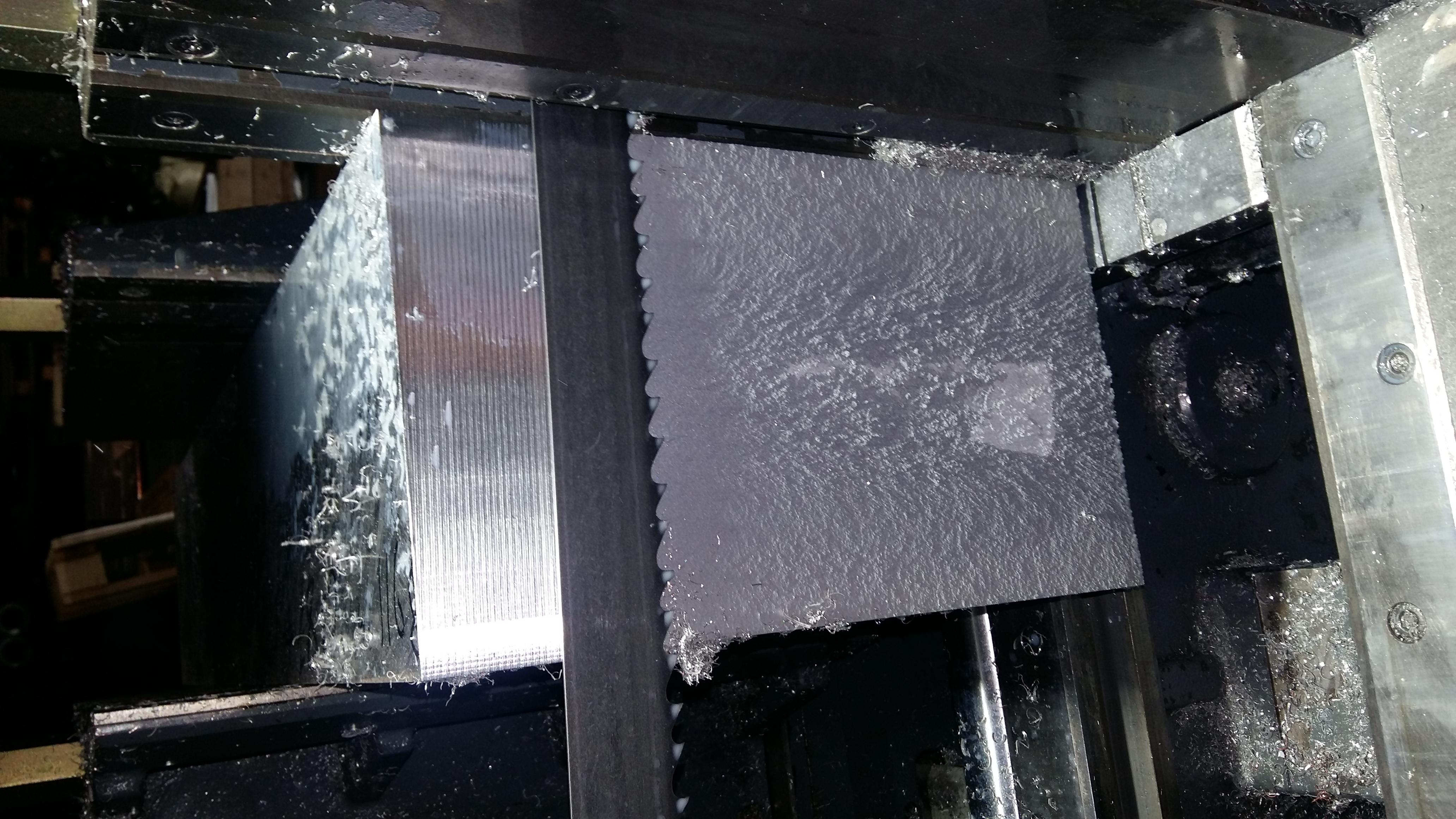

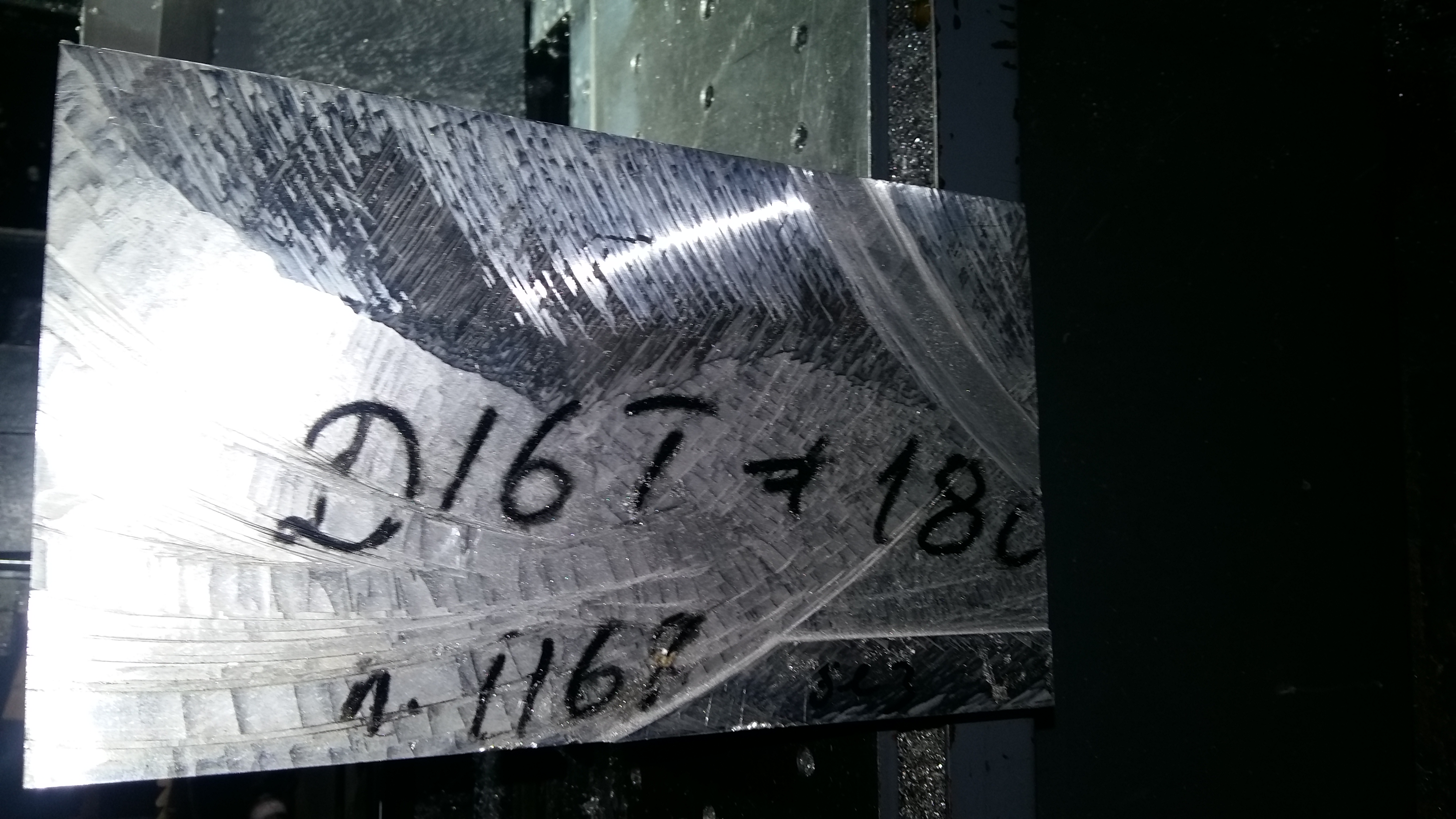

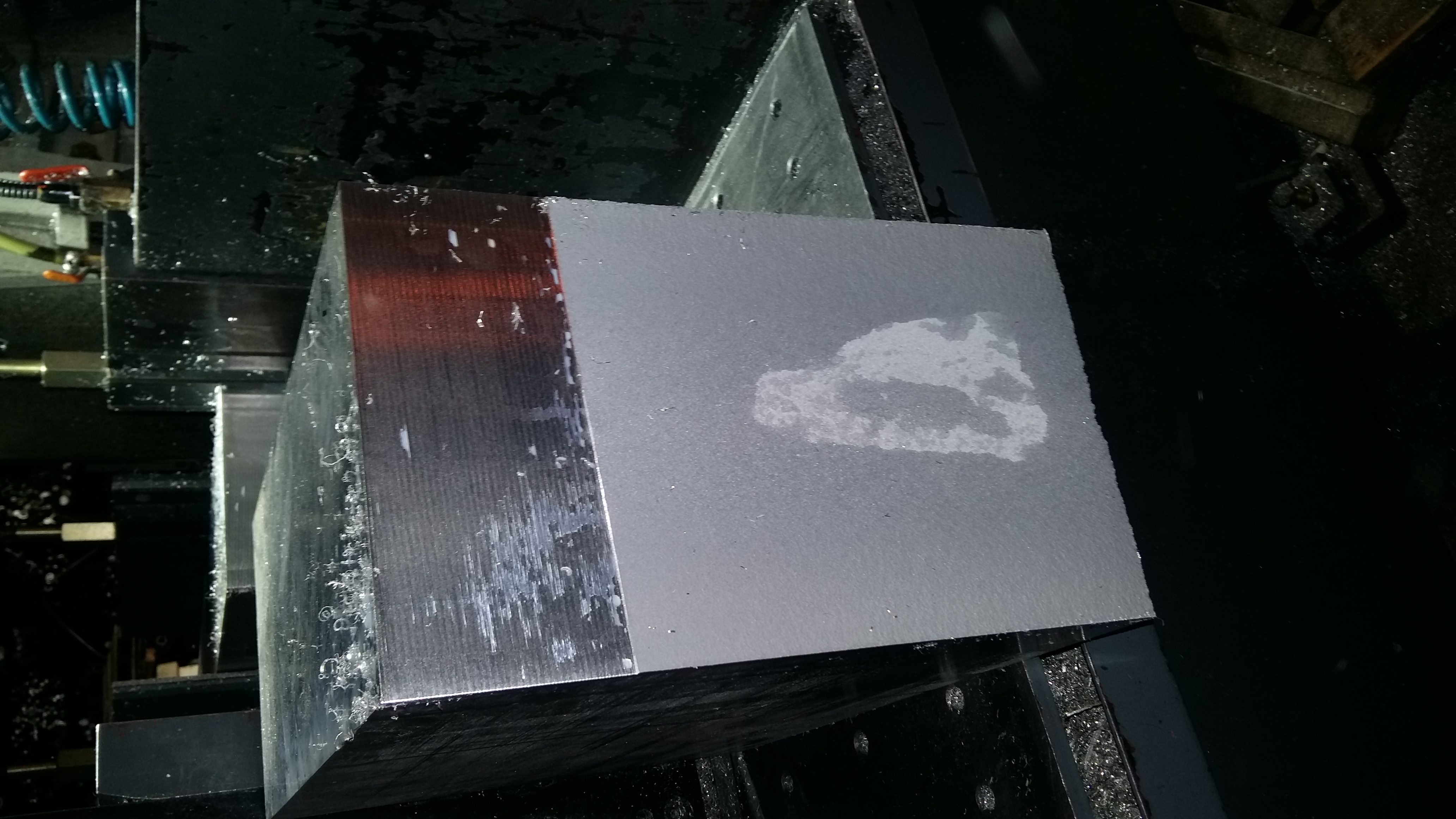

Наша "контора" сегодня резала плиту Д16Т =180мм на заготовки. Примерно 300х400мм.
Очень красивые разломы получились.
Именно поэтому, на больших толщинах плит и прутов с "Т" закладывайте припуск, не мене, порядка 5-10мм.
Прям по волокнам происходит разрушение. Надеемся, что оно (разрушение) настолько ровное, что детали обязательно получатся у адресата.
