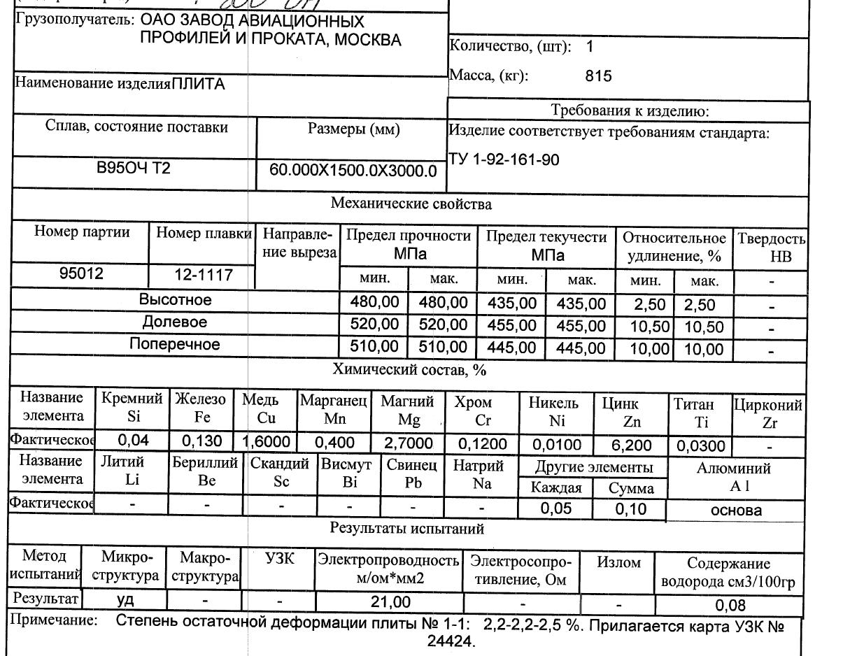

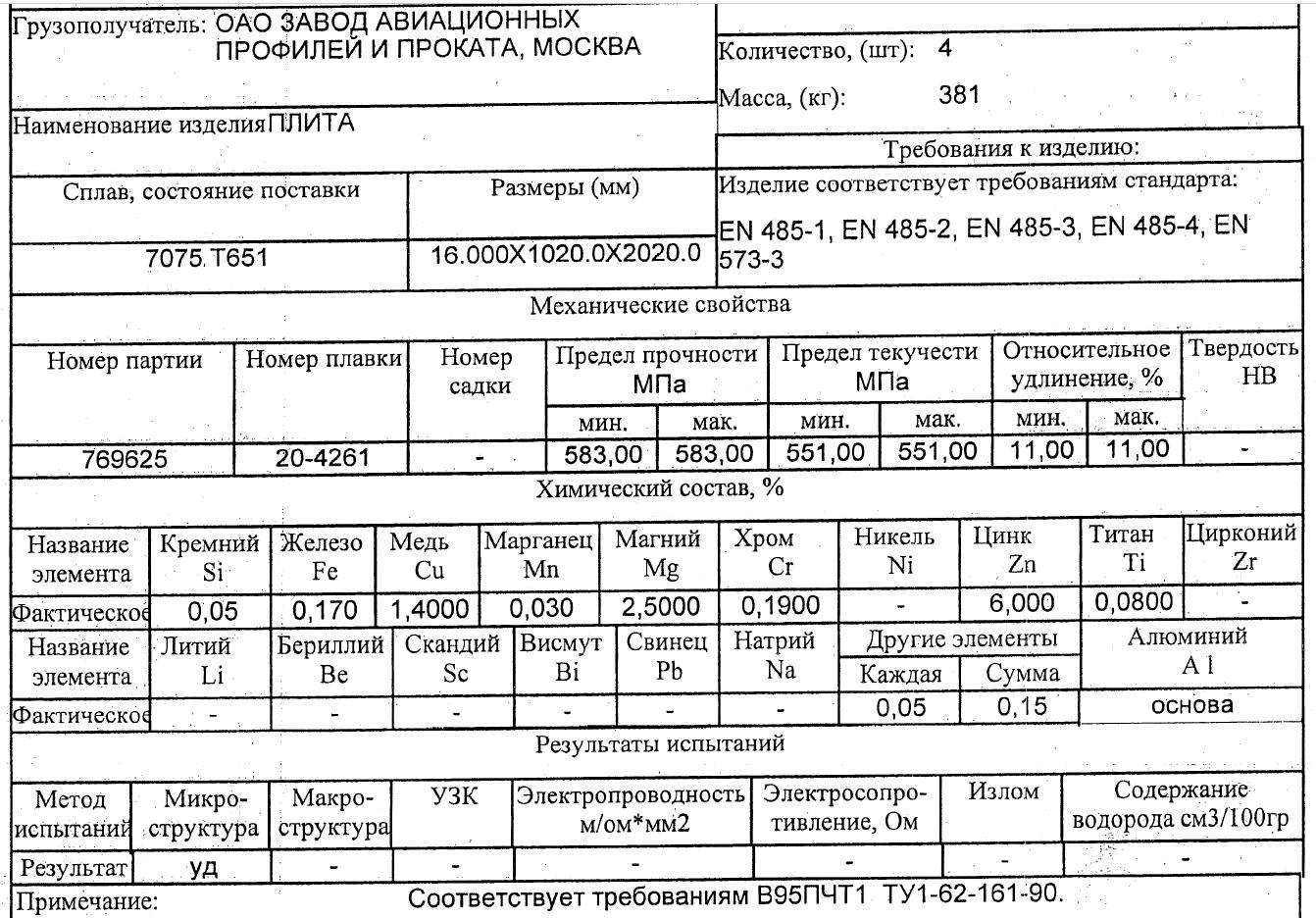

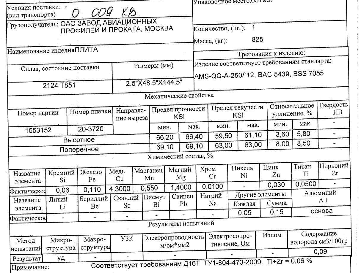

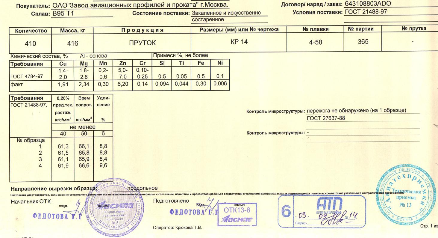

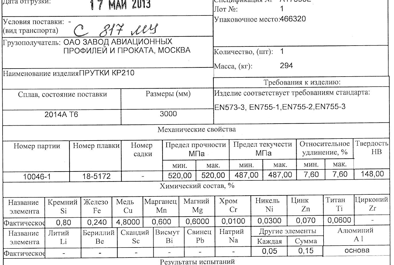

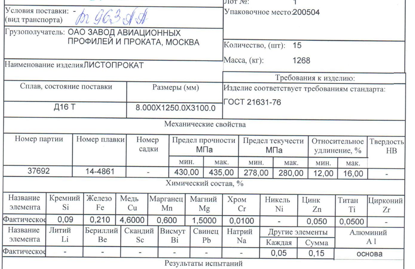

Страничка из паспорта на плиту АК4-1ЧТ 55мм:
ак4-1чт_№55_26085_атп (6).pdf
(169.64 КБ) 323 скачивания

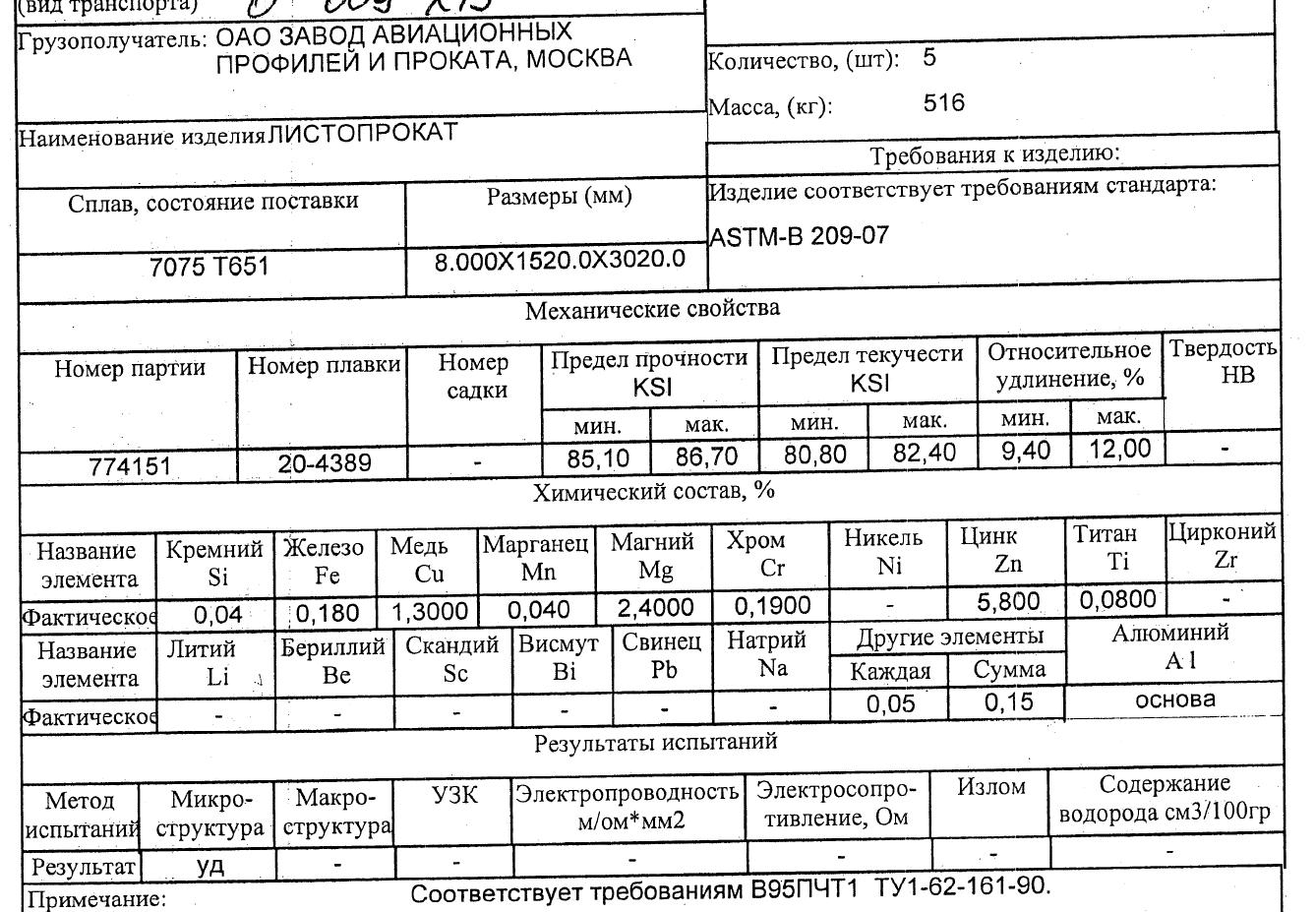

Группа В95:
ПЛИТА В95Т1 80мм.jpg (4366 просмотров) <a class='original' href='./download/file.php?id=105352&mode=view' target=_blank>Загрузить оригинал (191.88 КБ)</a>
В95Т1 пруток Ф14мм.jpg (4366 просмотров) <a class='original' href='./download/file.php?id=105353&mode=view' target=_blank>Загрузить оригинал (168.09 КБ)</a>
ПЛИТА В95ОЧТ2 =60мм.jpg (4366 просмотров) <a class='original' href='./download/file.php?id=105354&mode=view' target=_blank>Загрузить оригинал (230.64 КБ)</a>
Труба 1980Т1 Ф340х45.jpg (4366 просмотров) <a class='original' href='./download/file.php?id=105355&mode=view' target=_blank>Загрузить оригинал (126.77 КБ)</a>
ЛИСТ 7075Т651_10мм.jpg (4366 просмотров) <a class='original' href='./download/file.php?id=105356&mode=view' target=_blank>Загрузить оригинал (265.51 КБ)</a>
ЛИСТ 7075Т651 8мм.jpg (4366 просмотров) <a class='original' href='./download/file.php?id=105357&mode=view' target=_blank>Загрузить оригинал (251.08 КБ)</a>

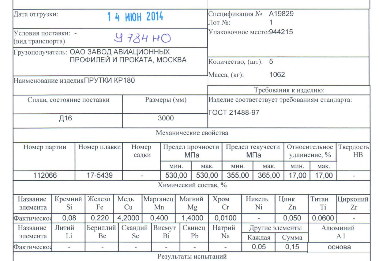

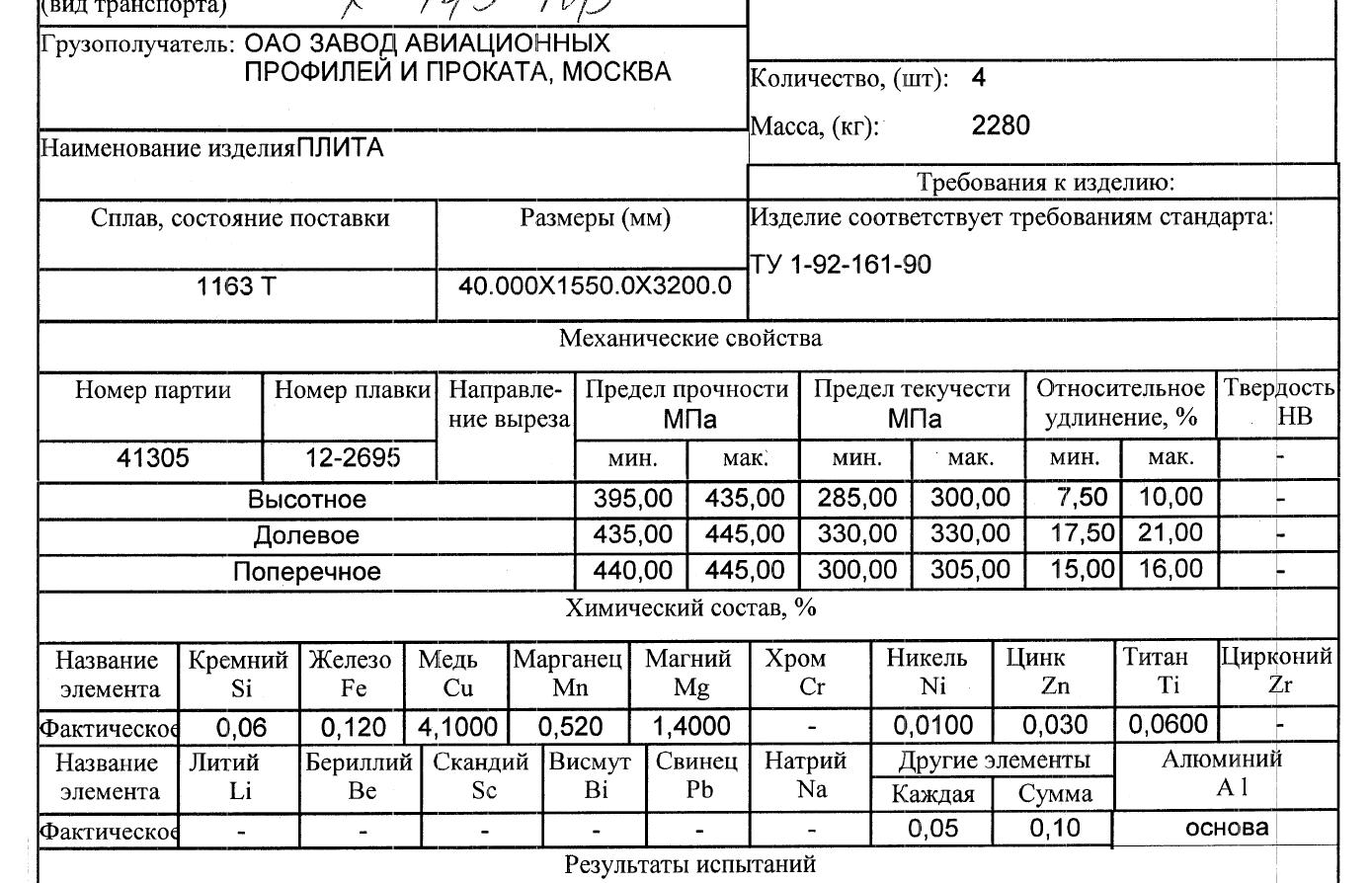

Группа Д16:
ПЛИТА Д16 =35мм.jpg (4366 просмотров) <a class='original' href='./download/file.php?id=105358&mode=view' target=_blank>Загрузить оригинал (160.12 КБ)</a>
ПРУТОК Д16 Ф180мм.jpg (4366 просмотров) <a class='original' href='./download/file.php?id=105359&mode=view' target=_blank>Загрузить оригинал (147.56 КБ)</a>
Плита Д16Т =14мм.jpg (4366 просмотров) <a class='original' href='./download/file.php?id=105360&mode=view' target=_blank>Загрузить оригинал (209.16 КБ)</a>
ДИСТ Д16Т =8мм.jpg (4366 просмотров) <a class='original' href='./download/file.php?id=105361&mode=view' target=_blank>Загрузить оригинал (177.09 КБ)</a>
ПЛИТА 2124Т851 63.5мм.jpg (4366 просмотров) <a class='original' href='./download/file.php?id=105362&mode=view' target=_blank>Загрузить оригинал (233.26 КБ)</a>
Пруток 2014АТ6_Ф210.jpg (4366 просмотров) <a class='original' href='./download/file.php?id=105363&mode=view' target=_blank>Загрузить оригинал (222.36 КБ)</a>
1163Т плита 40мм.jpg (4366 просмотров) <a class='original' href='./download/file.php?id=105364&mode=view' target=_blank>Загрузить оригинал (232.65 КБ)</a>
Группа АМГ6:
1561_ПЛИТА 25мм.jpg (4366 просмотров) <a class='original' href='./download/file.php?id=105365&mode=view' target=_blank>Загрузить оригинал (242.08 КБ)</a>
Приз: кубик Д16Т 100х100х100мм-1 шт., тому кто первый объяснит, почему в приведённых мною документах на плиты Д16 без "Т", мехсвойства идентичны плите Д16Т.

спасибо за такой развернутый ответ, правда, пока он внес еще больший сумбур в мою захламленную голову))
ФИО сотрудника называть, наверно, рановато, ибо не исключено, что либо я что-то не допонял, либо меня не правильно поняли.
"Низкие поводки не из-за марки, а от технологии изготовления." - я так понимаю, имеется ввиду технологичность изготовления самой плиты? Или же вы о режимах/технологии обработки заготовки на станке?
Re: Проект станка из алюминия 1000*800
Добавлено: 07 мар 2017, 22:30
Leonid Vs
Umnik писал(а):Низкие поводки не из-за марки, а от технологии изготовления." - я так понимаю, имеется ввиду технологичность изготовления самой плиты? Или же вы о режимах/технологии обработки заготовки на станке?
1. Материалы для авиации и для ширпотреба... (понятно)
2. Направление волокон и термичка, правка, везение и расположение в плите-- всё важно.
3. Неравномерность съёма.
4. Толщины стенок.
5. Сами вн. напряжения.
Внутренние напряжения рвут мясо:

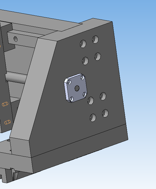

Изначально балку портала Y я планировал толщиной 50 мм, крепиться к стойкам портала она должна была вот так:
2017-03-09_134553.png (4215 просмотров) <a class='original' href='./download/file.php?id=105590&mode=view' target=_blank>Загрузить оригинал (19.46 КБ)</a>
т.е. на 8 болтов М8.
Стойки портала крепятся к пластинам по Х так же восемью болтами М8:
2017-03-09_134357.png (4215 просмотров) <a class='original' href='./download/file.php?id=105591&mode=view' target=_blank>Загрузить оригинал (52.59 КБ)</a>
Кроме того, балка так же крепится к этим пластинам на два болта М8:
Но один товарищ подкинул интересную мыслю - вместо 4-х болтов М8 установить один болт М14-16, к примеру. И установить его в середину крепящейся детали.
Таким образом, допустим балка Y будет крепиться к стойкам портала не восемью болтами М8, а двумя болтами М16. Есть мнение, что момент, который можно приложить к болту М16 при закручивании, даст намного больший прижим балки портала к его стойкам. Вследствие чего увеличится жесткость связки "балка-стойка". Кроме того, если прикинуть, что резьба работает приблизительно на 2-х диаметрах болта, то выходит, что в случае с 16 мм болтом мы имеем глубину рабочей резьбы в 32 мм против 16 мм у болта М8.
Таким же образом можно заменить восемь болтов крепления стойки портала к площадке над каретками на два болта М16.
Кто что может подсказать по этому поводу?
Так же встал вопрос о достаточной толщине балки Y. В настоящий момент она имеет размеры 50*180*572 мм, есть возможность сделать ее 70*200*572 мм. Т.е. мы имеем в итоге неплохое удорожане вследствие увеличения массы, но и некоторый выигрыш в жесткости, за счет увеличения сечения балки.
Что думает уважаемое сообщество станкостроителей, стоит заморачиваться с толщиной 70 мм? Или можно сэкономить, да и вообще - 50 мм и так заглаза?
Добавлено: 11 мар 2017, 01:19
Leonid Vs
Umnik писал(а):в середину крепящейся детали
Может Вы хотели написать "на осевой линии"?
