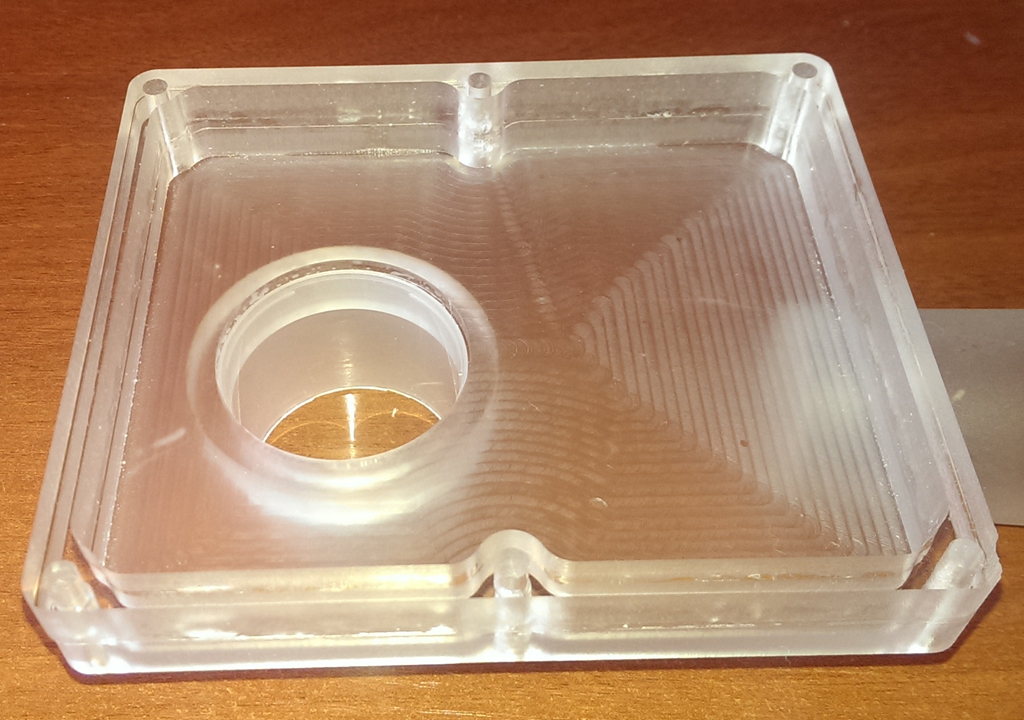

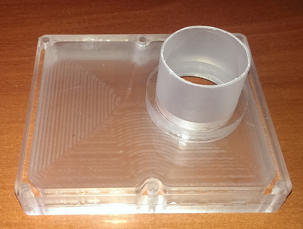

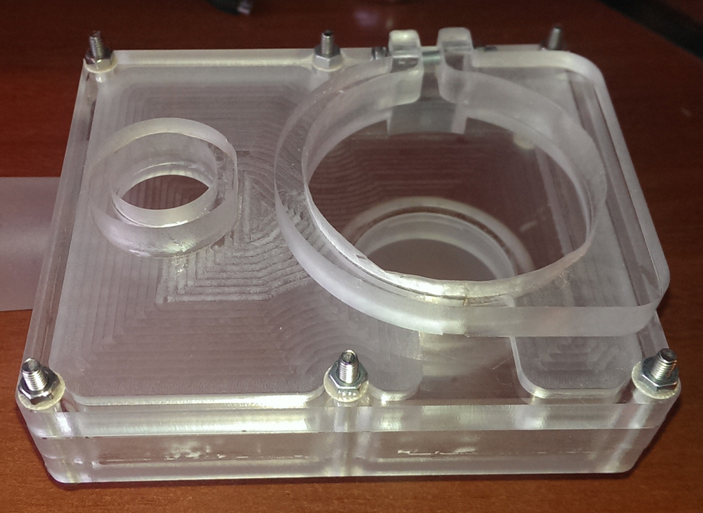

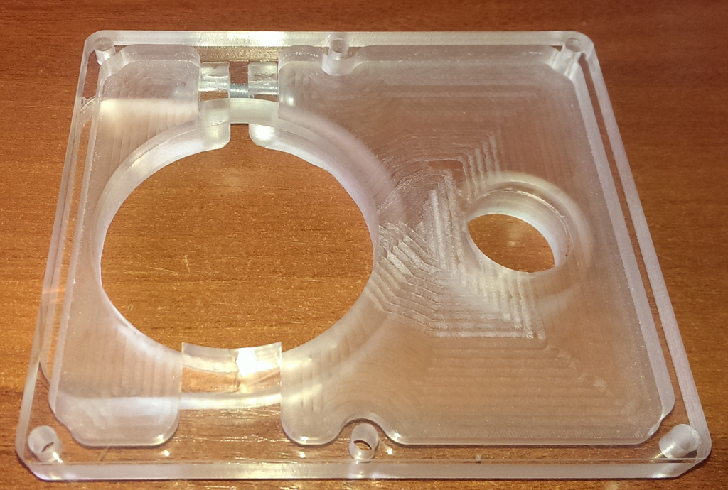

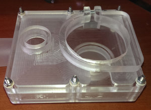

Допилил наконец-то приспособу свою - стружку удалять. На форуме где-то подсмотрел идею...уже не помню в какой теме. В итоге получилась такая вот штука. Справляется не плохо.
Верхняя крышка с хомутом (хомут малость закосячил при обработке :oops: ):
1.jpg (4497 просмотров) <a class='original' href='./download/file.php?id=39624&mode=view' target=_blank>Загрузить оригинал (446.43 КБ)</a>

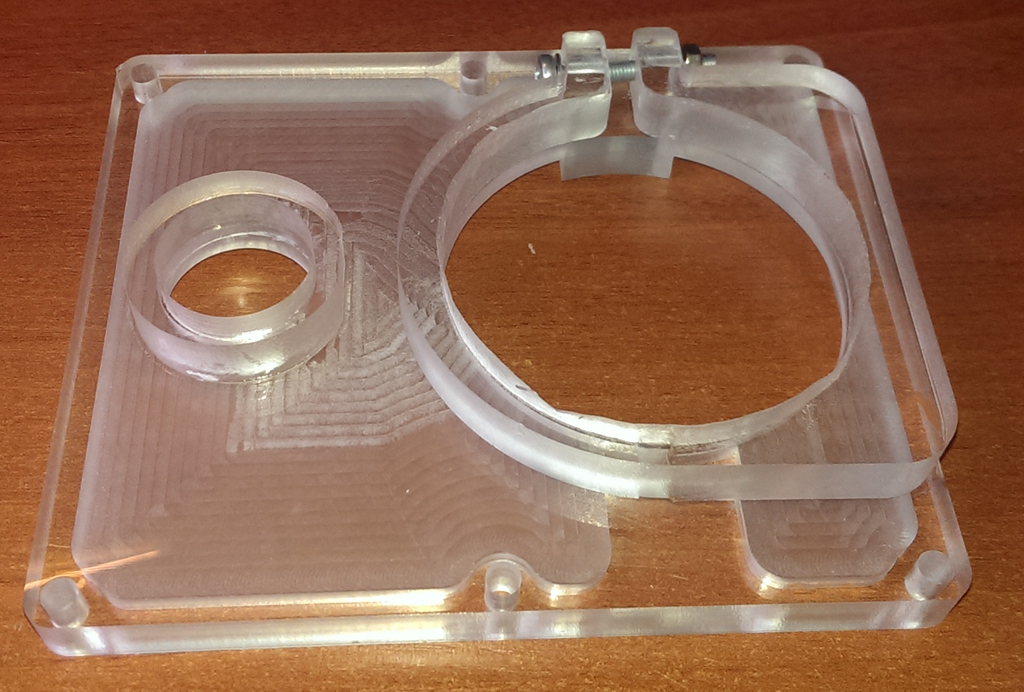

Её обратная сторона:
2.jpg (4497 просмотров) <a class='original' href='./download/file.php?id=39625&mode=view' target=_blank>Загрузить оригинал (477.56 КБ)</a>

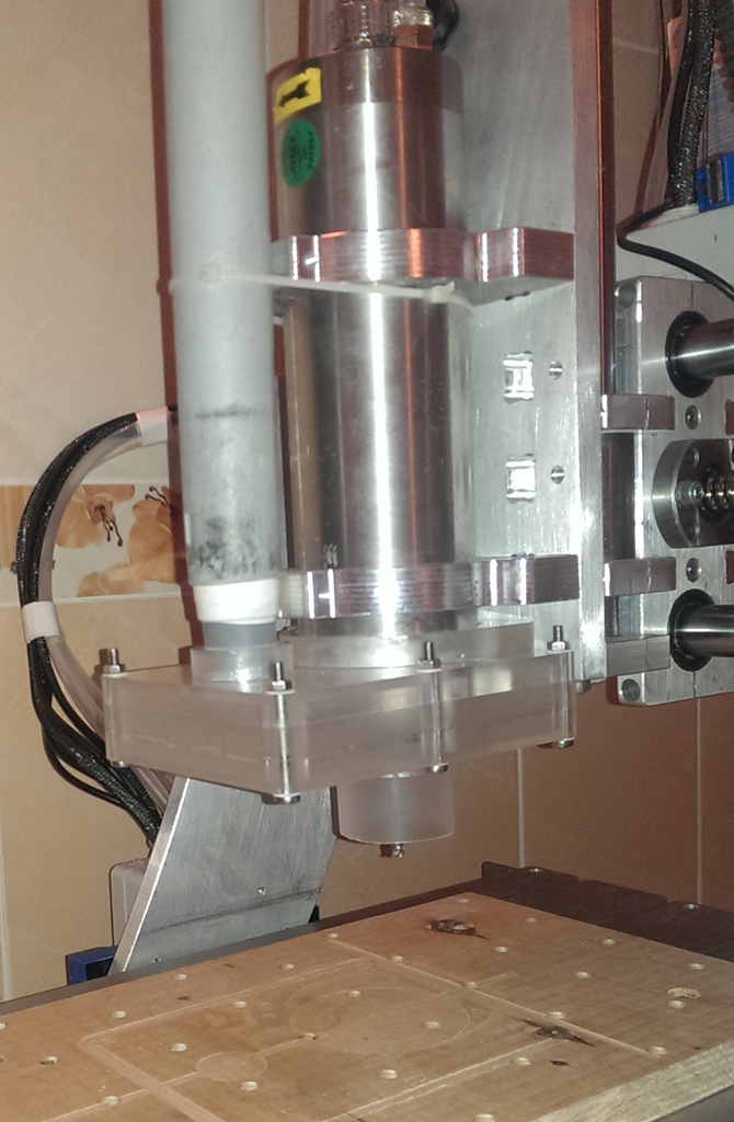

Нижняя часть с патрубком:
3.jpg (4497 просмотров) <a class='original' href='./download/file.php?id=39626&mode=view' target=_blank>Загрузить оригинал (453.77 КБ)</a>
4.jpg (4497 просмотров) <a class='original' href='./download/file.php?id=39627&mode=view' target=_blank>Загрузить оригинал (441.75 КБ)</a>

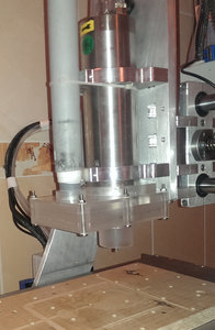

Сборка:
5.jpg (4497 просмотров) <a class='original' href='./download/file.php?id=39628&mode=view' target=_blank>Загрузить оригинал (405.73 КБ)</a>
На станке:
6.jpg (4497 просмотров) <a class='original' href='./download/file.php?id=39629&mode=view' target=_blank>Загрузить оригинал (402.77 КБ)</a>
Сообщения: 2893
Re: Вектроник (Vektronik) А4 (сборка, наладка, замеры)
А рельеф высокий как обрабатывать? Цеплять не будет стаканом? Если выше поднять - как тяга?
AlexNikov
Сообщения: 1206
Репутация: 721
Откуда: Томск
Сообщение AlexNikov »
shalek писал(а):А рельеф высокий как обрабатывать? Цеплять не будет стаканом? Если выше поднять - как тяга?
Для высокого рельефа думаю приделать вот такие щетки (патрубок съемный, сделал несколько таких разной длины - теперь половина бутыльков супруги без крышечек :hehehe: , испытания сделаю на каких высотах как тянет с жестким патрубком): http://ru.aliexpress.com/item/1m-80mm-B ... dVersion=1. Ворс подрежу под нужную мне длину.
На будущее - такие приспособы лучше делать из поликарбоната. Не хрупкий, почти такой же прозрачный, легко обрабатывается (меньше склонен к плавлению). Клеится тем же дихлорэтаном.

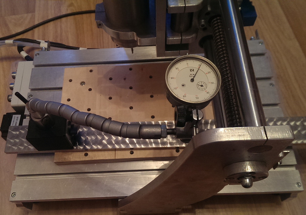

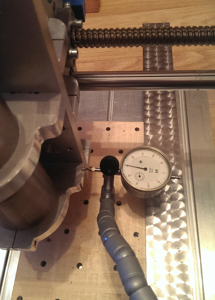

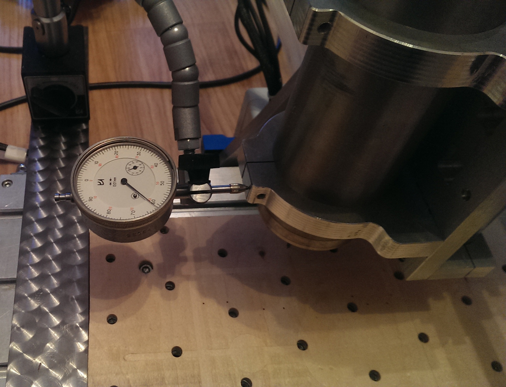

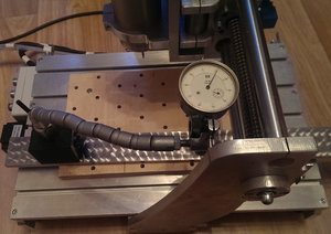

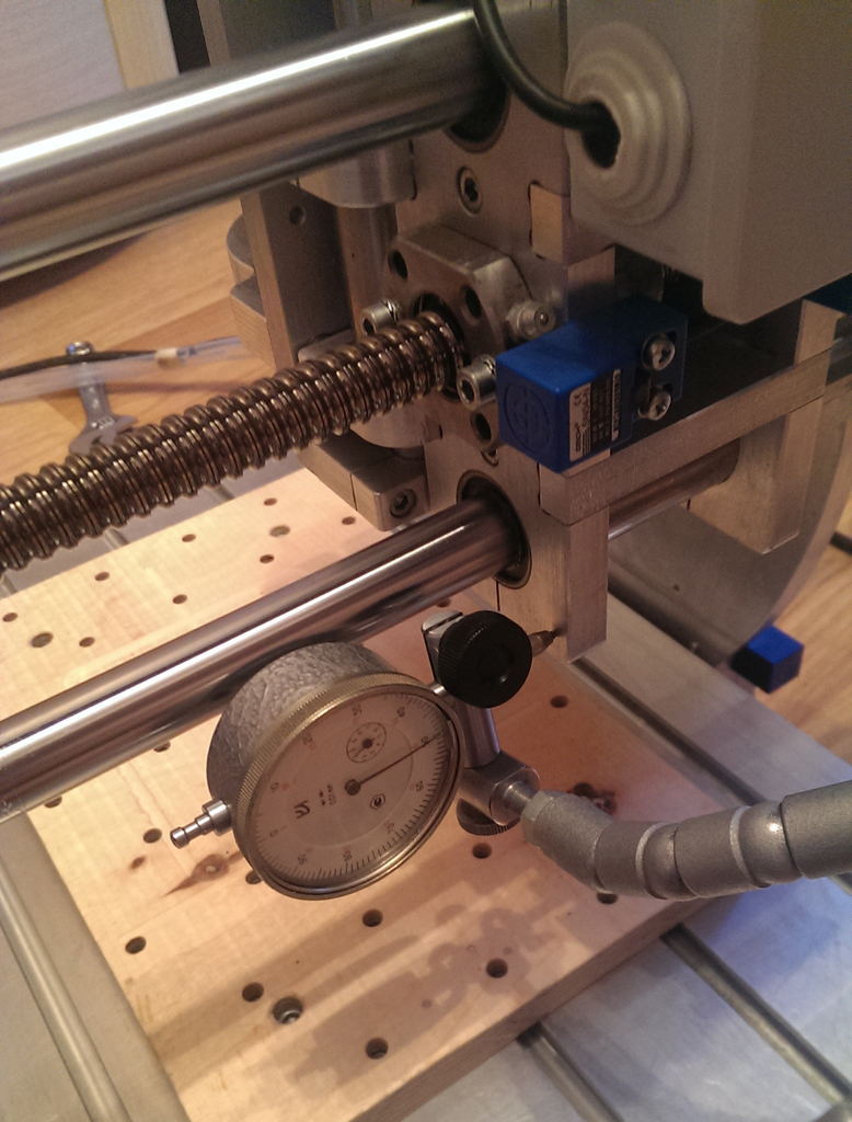

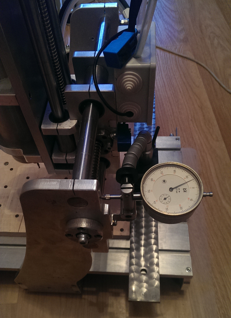

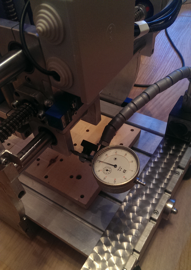

megagad писал(а):А кто-то обещался "замеры сделать"
Замеры, на фото положение индикатора. Давил рукой навстречу индикатору.
Замер №1 - 0,2мм.
Замер1.jpg (4458 просмотров) <a class='original' href='./download/file.php?id=39641&mode=view' target=_blank>Загрузить оригинал (443.45 КБ)</a>
Замер №2 - 0,22мм.
Замер2.jpg (4458 просмотров) <a class='original' href='./download/file.php?id=39642&mode=view' target=_blank>Загрузить оригинал (453.06 КБ)</a>
Замер №3 - 0,08мм.
Замер3.jpg (4458 просмотров) <a class='original' href='./download/file.php?id=39643&mode=view' target=_blank>Загрузить оригинал (462.51 КБ)</a>
Замер №4 - 0,08мм.
Замер4.jpg (4458 просмотров) <a class='original' href='./download/file.php?id=39644&mode=view' target=_blank>Загрузить оригинал (500.09 КБ)</a>
Замер №5 - 0,25мм.
Замер5.jpg (4458 просмотров) <a class='original' href='./download/file.php?id=39645&mode=view' target=_blank>Загрузить оригинал (468 КБ)</a>
Замер №6 - 0,25мм.
Замер6.jpg (4458 просмотров) <a class='original' href='./download/file.php?id=39646&mode=view' target=_blank>Загрузить оригинал (446.04 КБ)</a>
megagad
Сообщения: 3152
Репутация: 712
Сообщение megagad »
AlexNikov писал(а):Замер №2 - 0,22мм.
и
AlexNikov писал(а):Замер №4 - 0,08мм.
Не могут ТАК различаться - по сути при замере два вы измеряете "гуляние" опоры портала вбок, при измерении четыре - ТО-ЖЕ гуляние плюс люфт гайки ШВП должны вылезти. Или при замере номер два циферь неправильная?
AlexNikov
Сообщения: 1206
Репутация: 721
Откуда: Томск
Хм...старался померить именно отклонение при давлении на ось Y. Если общее отклонение то вернее сложить эти два числа. 0.08 это если можно так сказать качание сборки оси Y на направляшках.
megagad
Сообщения: 3152
Репутация: 712
Сообщение megagad »
Я думал он жёстче. намного жёстче. Спасибо за замеры. К слову - а сам стол меряли? Точнее - индикатор по центру стола, кончик снизу/сверху к креплению подвести и надавить на центр стола - на сколько уплывёт?
Кстати да - не помню - на шпинделе под нагрузкой "вверх/вниз" вы измеряли?

megagad писал(а):Я думал он жёстче. намного жёстче.
Хотелось бы еще знать усилие, при котором проводились замеры. "Надавил рукой" - это сколько в ньютонах или в кгс? Хотя бы примерно.
А если показания индикатора мало меняются от величины приложенного усилия, но сильно меняются от его направления, то это не нежесткость, а люфт.
AlexNikov
Сообщения: 1206
Репутация: 721
Откуда: Томск
