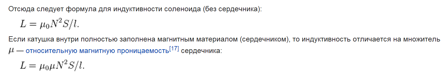

Сергей Саныч писал(а):При параллельном Lp = 1 * L одной полуобмотки.
Извини, чуть поправлю, при параллельном Lp = 2 * L одной полуобмотки. Это как подсказка для "не при чем".

Baha, позволю себе не согласиться с Вашим последним утверждением. Все-таки Сергей прав. В параллельном подключении не меняется ни число витков, ни длина намотки в случае, когда полуобмотки мотаются одновременно двойным проводом. Я бы этот случай сравнил с аналогичной обмоткой более толстым проводом (с двукратным сечением) при том же пространственном распределении обмотки вокруг сердечника. Это подтверждают и табличные данные производителя. Вот если бы обмотки мотались отдельно, например одна рядом с другой - тогда да - индуктивность параллельного подключения была бы именно 2L.

AndyBig
Baha писал(а):индукция прямо пропорционально площади сечения провода или объему проводника
Полная чушь :) Индуктивность почти не зависит от сечения провода.

Baha
ok-evgenij писал(а):Жесть....Площадь поперечного сечения соленоида и сечение проводника - вещи разные...
Да точно жесть!
Соленоид — это однослойная катушка цилиндрической формы, витки которой намотаны вплотную, а длина значительно больше диаметра. Я думаю вы путаете соленоид с электромагнитом, от есть соленоид с сердечником.
Специально для вас,
43.PNG (2849 просмотров) <a class='original' href='./download/file.php?id=28939&mode=view' target=_blank>Загрузить оригинал (71.56 КБ)</a>
или, что бы не утруждали себя поиском знания, без и с сердечником.
43.PNG (2848 просмотров) <a class='original' href='./download/file.php?id=28940&mode=view' target=_blank>Загрузить оригинал (31.93 КБ)</a>
Пожалуйста не разводите тут срачь.

ok-evgenij
Baha писал(а):Да точно жесть!
Я ничего не путаю :)
Вы дали ссылку на формулу, где крупными русскими буквами написано "Индуктивность соленоида" Вот я и указал, что интерпретируете вы её ну очень своевольно...
