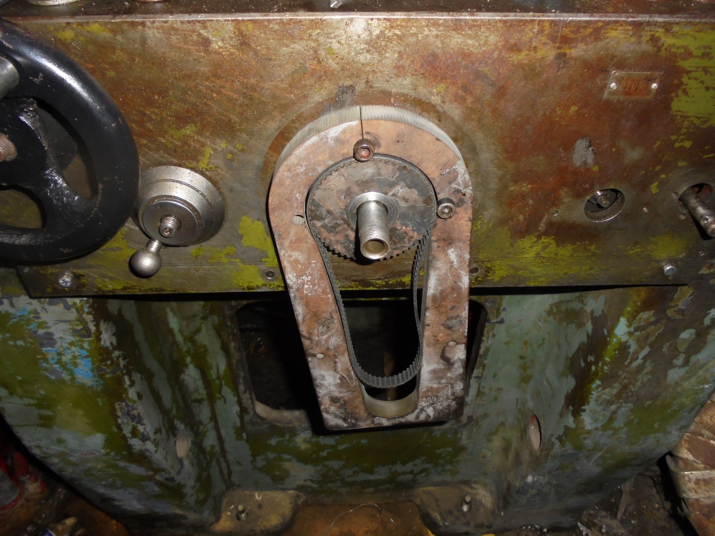

Решили ставить небольшое ЧПУ на плоскошлиф.
ЧПУ позволит более гибко управлять станком. Например сейчас станок используется как круглошлифовальный. При стандартной работе нельзя сделать чтобы стол двигался взад/перед только по Y и отпускался по Z.
Пока режем зубчатые шкивы для шаговиков.

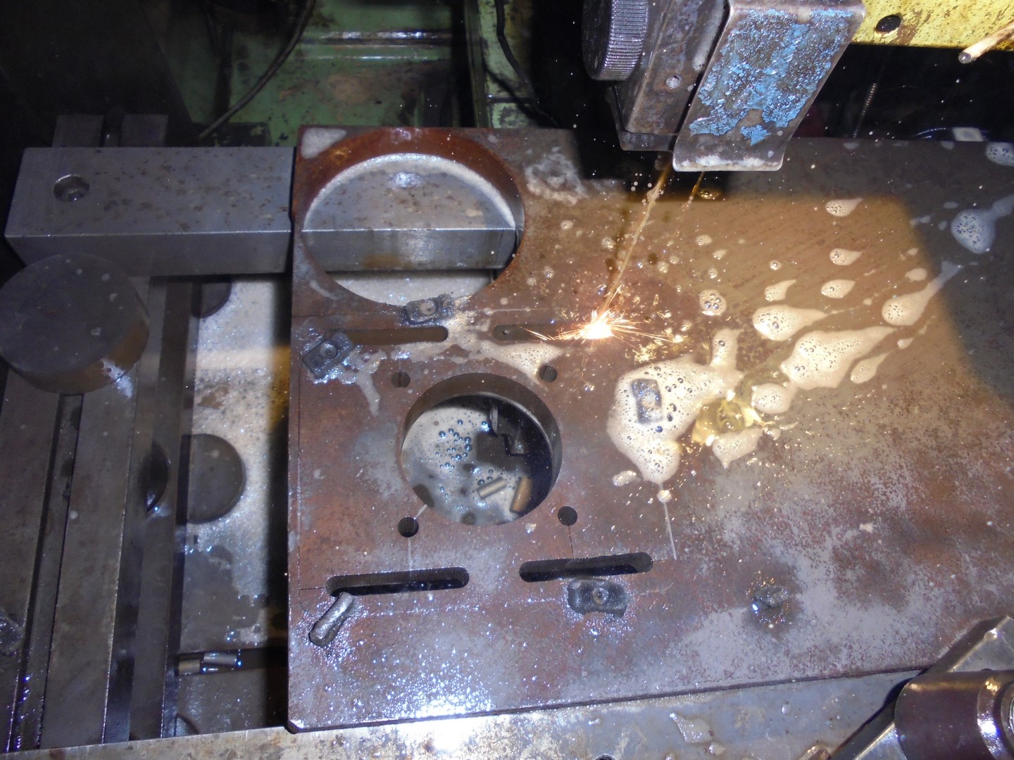

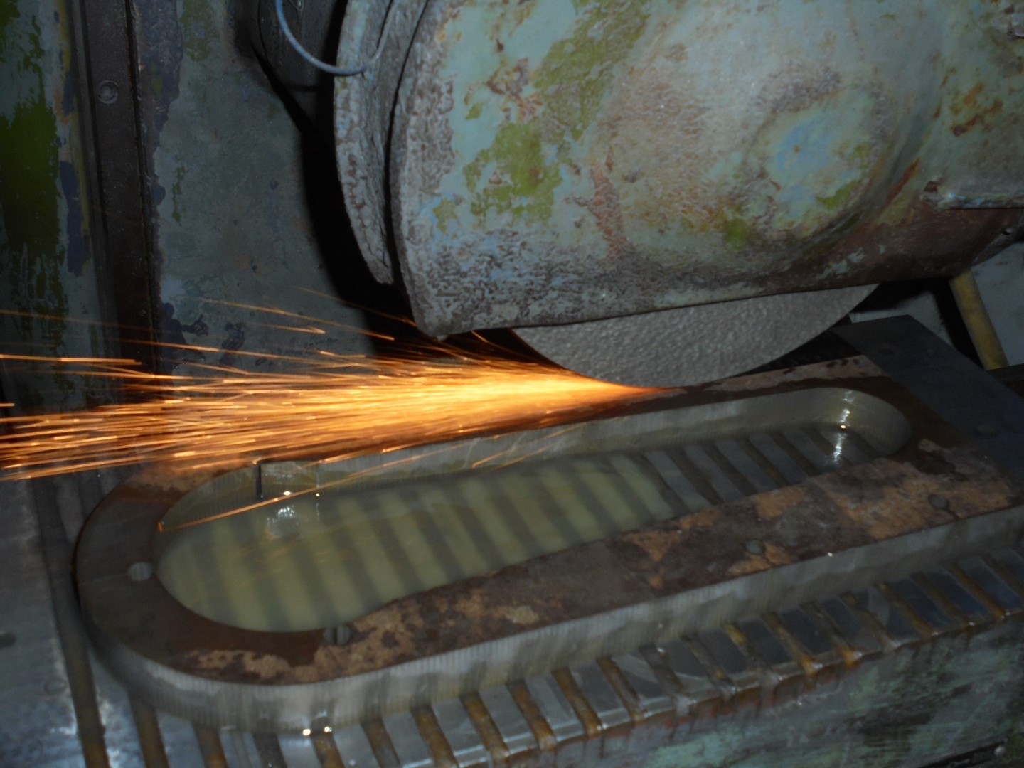

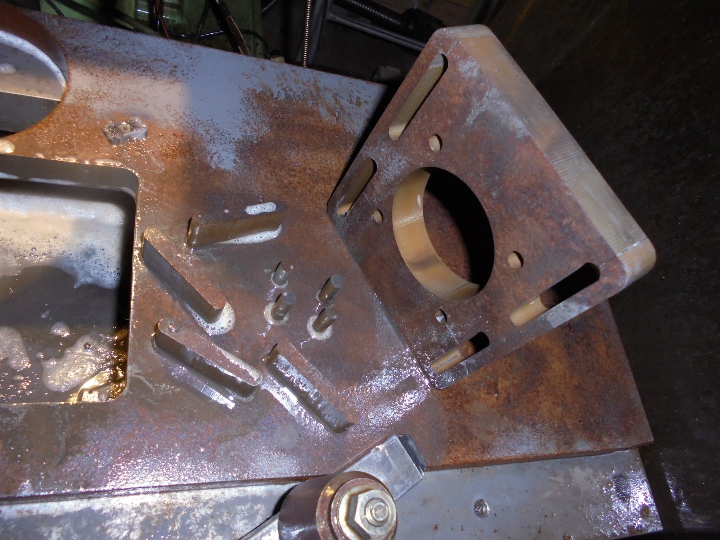

Re: Восстановление плоскошлифовального 3Г71 установка ЧПУ
Режим деталюшки на проволочном, под крепление шаговика. Ст3 толщиной 20 и 25мм
DSC03990 (Копировать).JPG (8075 просмотров) <a class='original' href='./download/file.php?id=78374&mode=view' target=_blank>Загрузить оригинал (387.01 КБ)</a>
DSC03995 (Копировать).JPG (8075 просмотров) <a class='original' href='./download/file.php?id=78376&mode=view' target=_blank>Загрузить оригинал (366.94 КБ)</a>
DSC03993 (Копировать).JPG (8075 просмотров) <a class='original' href='./download/file.php?id=78375&mode=view' target=_blank>Загрузить оригинал (356.38 КБ)</a>
Почти первая искра :)
DSC04010 (Копировать).JPG (8040 просмотров) <a class='original' href='./download/file.php?id=78487&mode=view' target=_blank>Загрузить оригинал (261.91 КБ)</a>

Шабрил станок?
aftaev, Саня, а перед деталью, лучше ставить поперечный упор, ну на всякий пожарный случай ;)
У него там мишень стоит )
N1X писал(а):У него там мишень стоит )
Видимо, Саня, еще не видел, как пробивает борт улетевшей деталью :)
20165 писал(а):Шабрил станок?
Нет.
Predator писал(а):aftaev, Саня, а перед деталью, лучше ставить поперечный упор, ну на всякий пожарный случай
Это на случай электромагнитной плиты, у нас пока ручная ;)
Predator писал(а):Видимо, Саня, еще не видел, как пробивает борт улетевшей деталью
Видел и не такое ;)
Нет, Саня, это на все случаи, а не только с электромагнитной плитой! ;)
Хотя, это твое личное дело :)
Predator, на этой плите обычно фрезеруем. На фрезерном съем и силы куды больше и ничего не срывало ;)
Да по феншую много чего нужно делать.
А в реальности люди на Ютубе шлифуют так, и видать в лоб им еще ничего не прилетело :)
