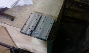

Re: Небольшой настольный токарник.
Токарник тоже сдвинулся с мертвой точки.
Фото на тел. :freak:
Оси X и Z.
IMG_20140401_101832.jpg (3586 просмотров) <a class='original' href='./download/file.php?id=26449&mode=view' target=_blank>Загрузить оригинал (779.94 КБ)</a>
Пластина оси X. По Z когда делал чертеж пластины накосячил и поставил размеры кареток перпендикулярно рельсам :freak:, сейчас ее слегка переделываем...
Пластина сделана из 30-й плиты.
Т.к. рельсы низкие, швп под них не пролазит, пришлось делать выборки под винт и гайку.

Nick писал(а):Т.к. рельсы низкие, швп под них не пролазит, пришлось делать выборки под винт и гайку.
Хорошо получилось :good: , а жесткость не потеряется с этой выборкой? может ее надо было наоборот, нарастить подкладками :thinking: .
Там пластина 30мм, выборка на всю длинну около 12мм. Если и потеряется жесткость, то не сильно.
Кстати, рассмотрел по ближе каретки, там в основе пластина 10мм. И ничего, жесткости хватает :).
Вчера выставляли рельс по линейке вышло +-2 сотки. Второй рельс встал около +-1 сотки. Когда затягиваем винты плита ездит с бОльшим усилием, но делали все в попыхах перед уходом, затягивали как попало. Завтра будем дальше смотреть.
ЗЫ кого-нибудь получалось так, чтобы при затяжке винтов усилие перемещения не менялось?

Nick писал(а):чтобы при затяжке винтов усилие перемещения не менялось?
Попробуйте тянуть с динамометрическим ключом, руками угадать очень трудно.
Ключ уже заказал... но не уверен, что сила затяжки может так сильно повлиять на результат...
