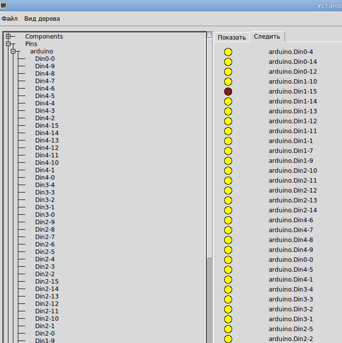

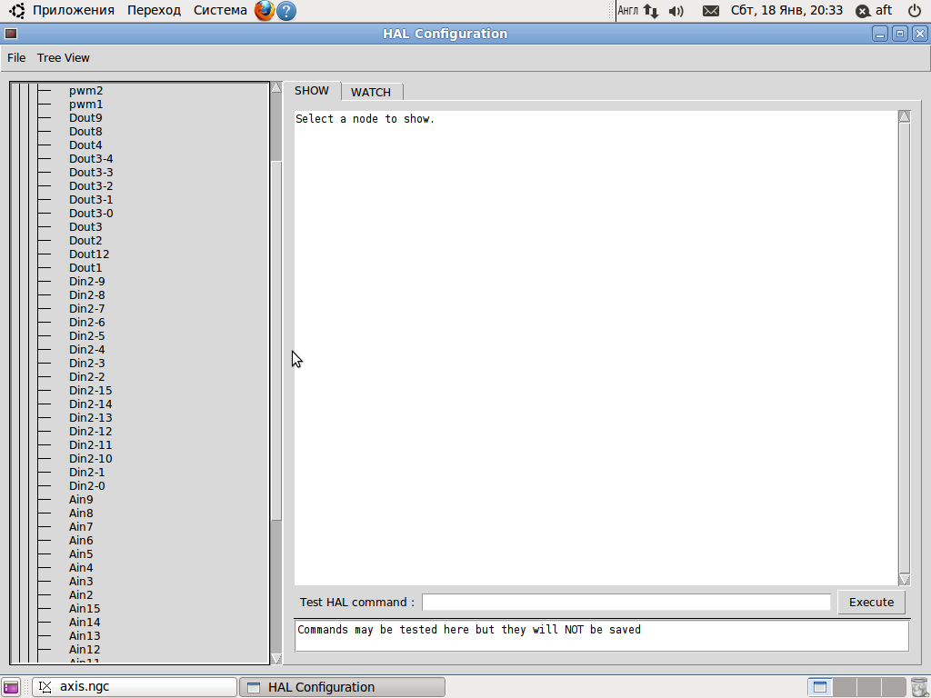

Как увеличить кол-во входных цифровых входов. сейчас получается 16
Signal.png (3950 просмотров) <a class='original' href='./download/file.php?id=23606&mode=view' target=_blank>Загрузить оригинал (66.84 КБ)</a>
4 галлетника по 5 пин = 20 пин
Кнопки на панели = 18 пин
2 переключателя
НужЁн 40 пин ;)

Re: Arduino -> ModBus -> LCNC
Сообщение nkp »
aftaev писал(а):4 галлетника по 5 пин = 20 пин
а что у тебя на 3-х оставшихся галетниках?
просто очень расточительно 20 пинов на крутилки :shock:
если подачу переопределять - так это можно и переменник поставить
и т.д.

  //################ Initialize IO #################     // 0 => Output, 1 => Input, opposite of normal Arduino, but my habit from other platforms, 0 looks like an O and 1 looks like an I
  Register[IO_Config_Register]    = 0b0000000000000000;  // UNO and MEGA  PIN 00-15
  Register[IO_Config_Register+1]  = 0b0000000000000000;  // MEGA          PIN 16-31
  Register[IO_Config_Register+2]  = 0b1111111111111111;  // MEGA          PIN 32-47
  Register[IO_Config_Register+3]  = 0b1111111111111111;  // MEGA          PIN 48-64
  Register[IO_Config_Register+4]  = 0b1111111111111111;  // AN Digital    PIN A0-A16
  //################ Kill IO Register #################  // 0 => Leave, 1 => Kill
  Register[Kill_IO_Register]    = 0b1111111111111111;    // UNO and MEGA  PIN 00-15
  Register[Kill_IO_Register+1]  = 0b1111111111111111;    // MEGA          PIN 16-31
  Register[Kill_IO_Register+2]  = 0b1111111111111111;    // MEGA          PIN 32-47
  Register[Kill_IO_Register+3]  = 0b1111111111111111;    // MEGA          PIN 48-64
  Register[Kill_IO_Register+4]  = 0b1111111111111111;    // AN Digital    PIN A0-A16
  //################ PWM IO Register #################   // 0 => Normal I/O, 1 => PWM I/O
  Register[PWMIOMap_Register]   = 0b0000000000000000;    // UNO and MEGA  PWM 01-16
  //################ AN IO Register #################    // 0 => Digital, 1=> Analog
  Register[ANIOMap_Register]    = 0b0000000000000000;    // UNO and MEGA
Reg0
2 3 4 5 6 7 8 9 10 11 12
Reg1
22 24 26 28 30 31
Reg2
32 - 47
Reg3
48 49 50 51 52

что бы это значило: почему только один пин ?
код для всех регистров одинаков:
Reg0
Reg1
22 24 26 28 30 31
Reg2
32 - 47
Reg3
48 49 50 51 52

nkp писал(а):37 входов
маловато будет
Сообщения: 8167
Репутация: 1589
Сообщение nkp »
aftaev писал(а):маловато будет
да тут загвоздка не в количестве - не реагируют некоторые ноги(0-й регистр)
nkp писал(а):не реагируют некоторые ноги(0-й регистр)
это примерно с какой по какой ноги?
nkp писал(а):может попробуешь у себя...
можно вернуть чтобы аналоговые сигналы были входами но как аналоговые, а не дискретные. Как до этого было :)
Сообщения: 8167
Репутация: 1589
Сообщение nkp »
aftaev писал(а):можно вернуть
configs.rar
(28.06 КБ) 406 скачиваний
тут конфиг - я в нем убрал панель во вкладке...
проверил - аналоговые работают
они видны как Din4-00 - Din4-15
