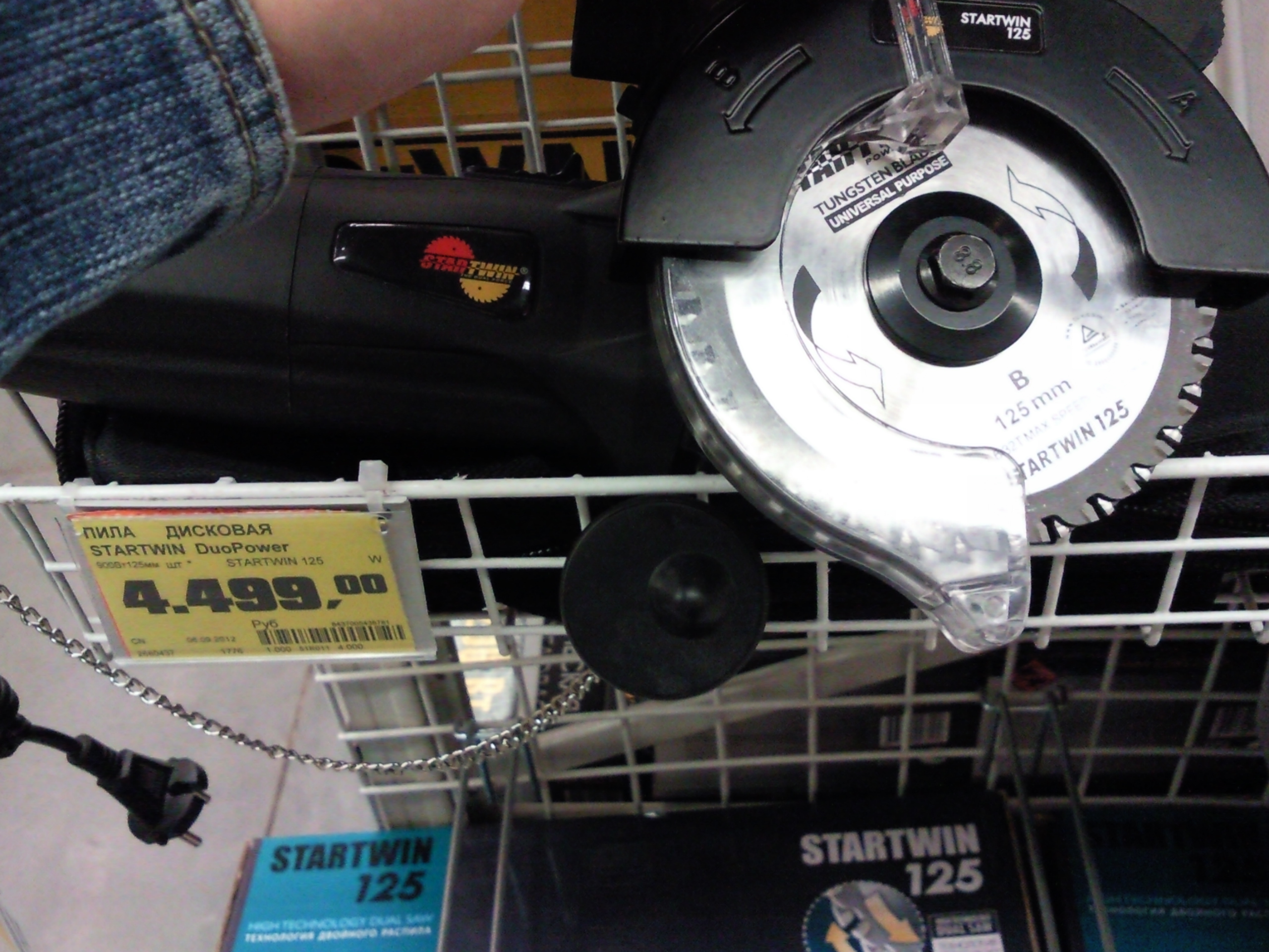

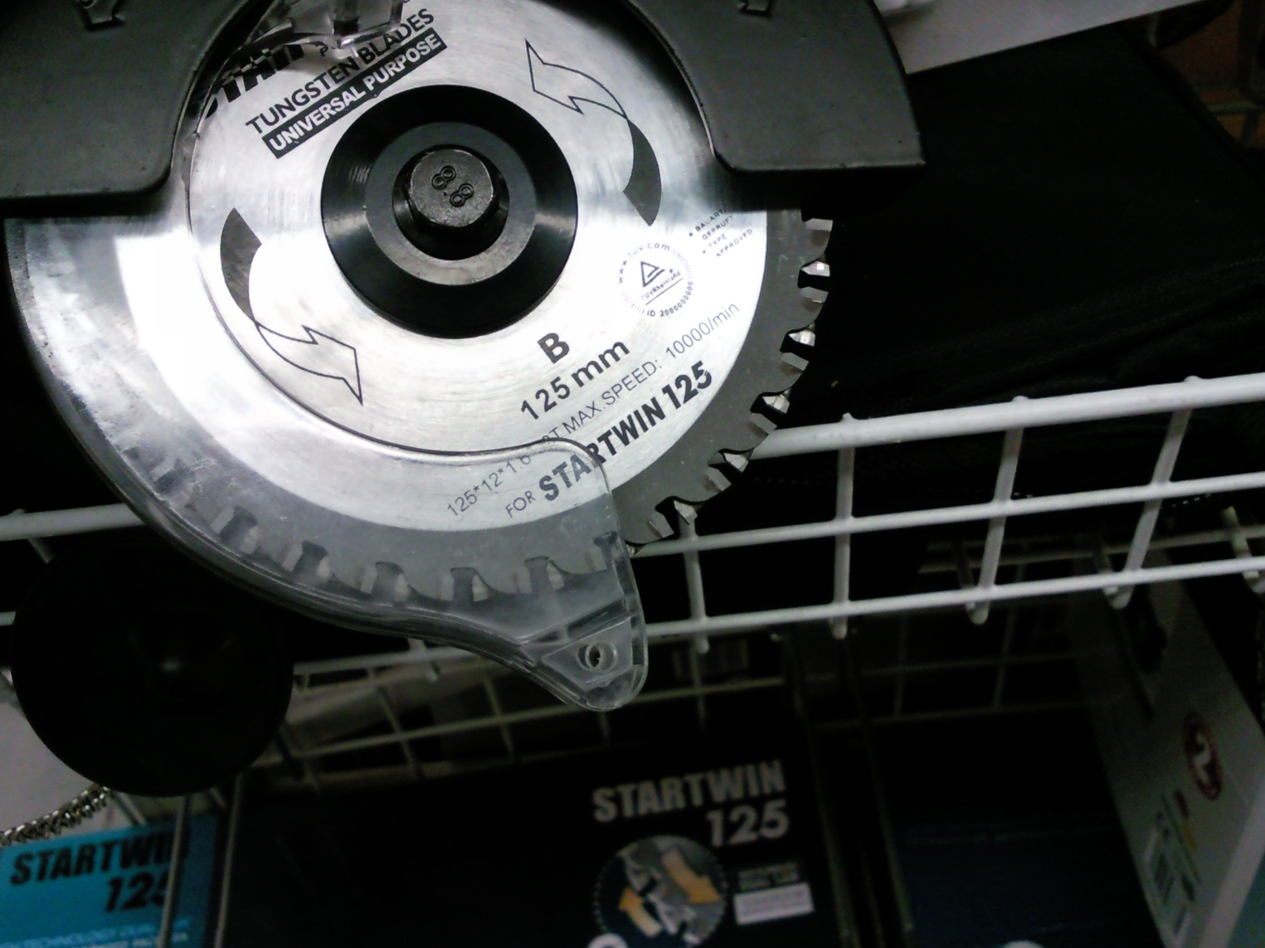

Re: Проектирую станок, подскажите по направляющим.
А для пильных дисков бывают специальные "болгарки":
SNC00313.jpg (2709 просмотров) <a class='original' href='./download/file.php?id=18643&mode=view' target=_blank>Загрузить оригинал (1.38 МБ)</a>
SNC00311.jpg (2709 просмотров) <a class='original' href='./download/file.php?id=18642&mode=view' target=_blank>Загрузить оригинал (1.29 МБ)</a>
UAVpilot писал(а):А для пильных дисков бывают специальные "болгарки":
только для них нужны специальные диски :hehehe:
Кстати, кто-нибудь такой реально работал?

Serg-tmn писал(а):Кстати, кто-нибудь такой реально работал?
Я работал, резал стальные трубы и уголки - режет в разы бытрее болгарки, пожароопасные искры не летят, диски не расходуются. Очень удобно в местах, где мусорить нежелательно - стружка почти не разлетается.
