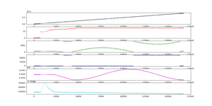

Возможно так, а возможно и нет.
Что если комп передает не кол-во шагов в квант времени, а относительные координаты исполнительного механизма и метку времени, когда исполнительный механизм должен оказаться в этой точке? Может быть это более правильный алгоритм?
Мои потуги в расшифровке протокола пока не дали точного ответа. Трудно распарсить трансфер из 96 байт, непонятно как разделенных на параметры. Для примера привожу график, который я получил от своей проги на питоне, приблизительно сгруппировав байты трансфера по "поведению" (график построен на основе УП, где исполнительный механизм должен двигаться по окружности).
график обмена по USB для УП-окружности (1204 просмотра) <a class='original' href='./download/file.php?id=210601&sid=dc85e7f05b132504afdc2ebf9a6a3fb2&mode=view' target=_blank>Загрузить оригинал (56.25 КБ)</a>
Похоже, что верхние 2 линии - это метки времени, а нижние - координаты (синусоида для окружности).
А возможно это таки приращения, как предположил "кто-то разбирающийся в теме" (ведь производная от синусоиды - косинусоида).
Надо привлекать AI...

А производная линейного перемещения это константа. Если задать отрисовку мача калевича квадрата малевича то на графике будет или пила , если передает линейную координату, или меандр, если передает приращения.
Но суть этого дело не меняет (кроме помехоустойчивости, когда потеря одного пакета не скажется на координате). Мач передает координату или приращение в целых числах, шагах.
Походу надо купить на алике для экспериметнов какую нибудь платку. Что посоветуешь, 5100 или 4100?

Mamont писал(а): или меандр, если передает приращения.
или белый шум, если приращения каждый раз друг от друга отличаются то в плюс, то в минус.
