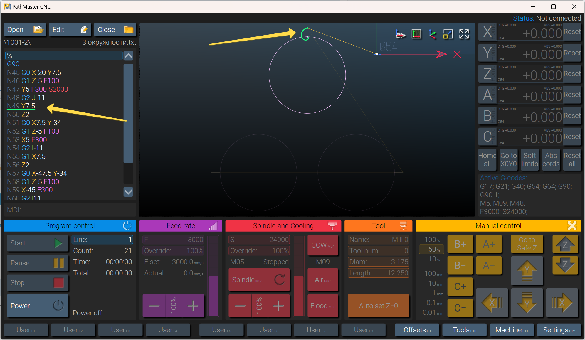

Или вот, например. УП откуда-то из интернета.
Полагаете в N49 строке линейное перемещение в координату Y = 7,5?
Ага, щаз! G2, G3 - такие же модальные команды, как G0 или G1. Так что в N49 строке движение по дуге по часовой стрелке! А загогулина такая получилась потому что R не задан, значит берем значения центра из I, J, K. А они не прописаны. Значит принимаем для всех трех нолевые значения, и центр получается в начальной точке сегмента. А раз нам нужно прийти в другую точку, приходится строить дугу (спираль), которая начинается и заканчивается с нужным радиусом. И, раз начальный и конечный угол совпадают (это, кстати, непонятно, как выяснить в данном случае), то строится дуга на 360° (так принято во многих ЧПУ).
2023-12-28_05-38-43.png (1332 просмотра) <a class='original' href='./download/file.php?id=210134&mode=view' target=_blank>Загрузить оригинал (331.7 КБ)</a>

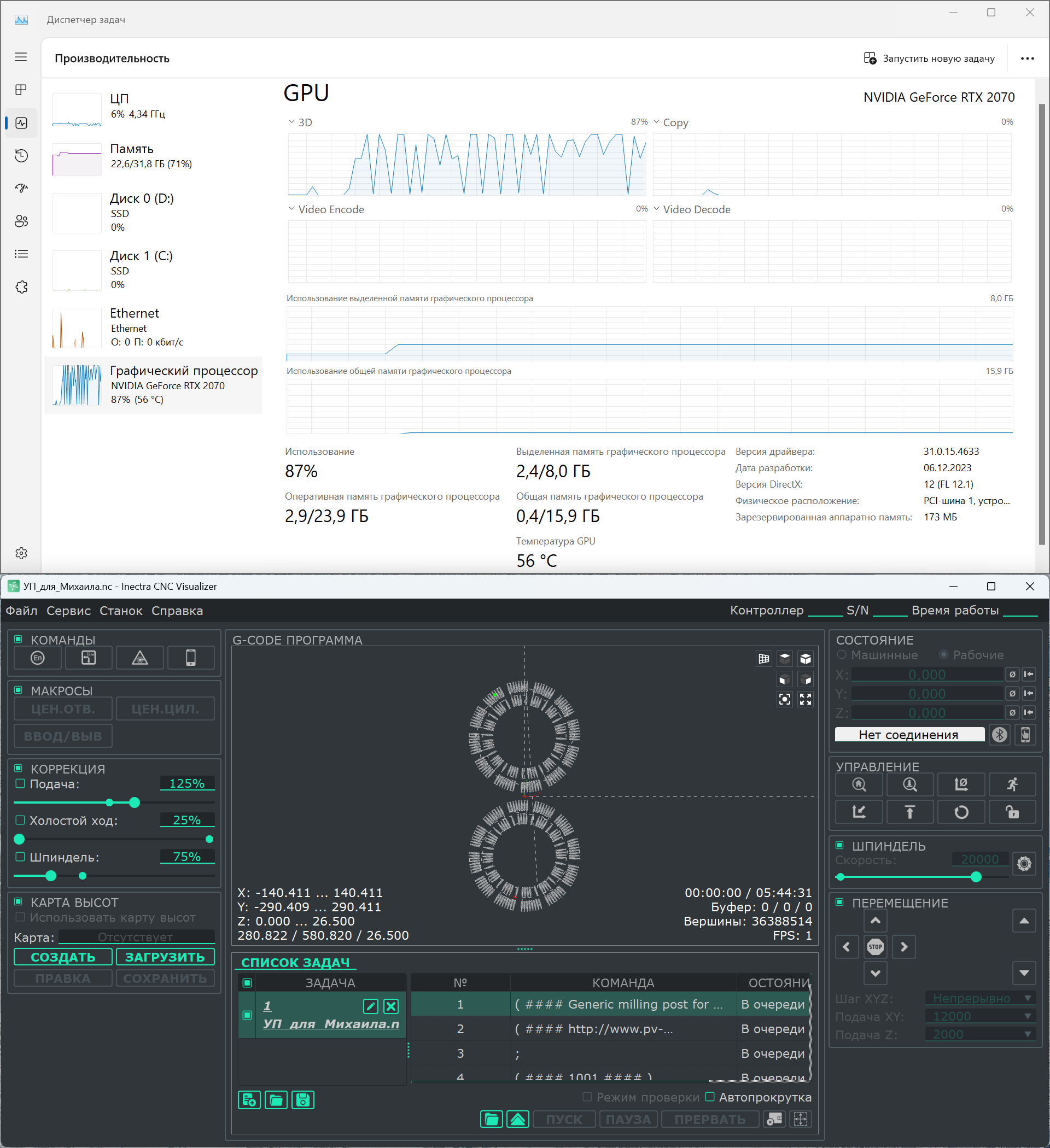

Ради интереса попробовал открыть файл на 436 МБ в Инектре, и в своей проге.
Как и ожидалось, Инектра просто весь файл грузит в оперативку в виде массива строк, и, начинает дико тормозить. Так, что даже мышкой пользоваться нельзя. К тому же, загружает файл в разы дольше.
Но, у них, хоть и стырено, но есть и работает, и стоит не дорого. А я 6 лет только собираюсь...
Загрузка оперативки: 17 ГБ у Инектры, и 1 GB у моей проги.
А сколько видео памяти занято и какая загрузка видео?
Сообщения: 11731
Re: Российские ЧПУ-контроллеры Инектра (INECTRA)
wldev писал(а): А сколько видео памяти занято и какая загрузка видео?
Скриншоты диспетчера в пустом виндоусе. С моей прогой. И с Инетрой.
2023-12-30_15-19-37.png (1180 просмотров) <a class='original' href='./download/file.php?id=210164&mode=view' target=_blank>Загрузить оригинал (74.67 КБ)</a>
2023-12-30_15-12-15.png (1180 просмотров) <a class='original' href='./download/file.php?id=210165&mode=view' target=_blank>Загрузить оригинал (416.1 КБ)</a>
2023-12-30_15-14-30.png (1180 просмотров) <a class='original' href='./download/file.php?id=210166&mode=view' target=_blank>Загрузить оригинал (309.03 КБ)</a>

но если я беру чью то УП - ей приходится пришивать свои шапку и хвост вручную.
тема интересна еще и тем что если нажимается стоп и потом старт - то нужно исполнить по сути последовательность начиная с последней М6 до выхода на фрезеровку. и либо эта последовательность должна записываться и держаться в памяти, либо исполняться там где была с последующем перескоком в точку остановки, что не совсем ясно стремно или норм, либо проигрывается вот тот стандартный для ЧПУ вариант.. может как некая подпрограмма.
