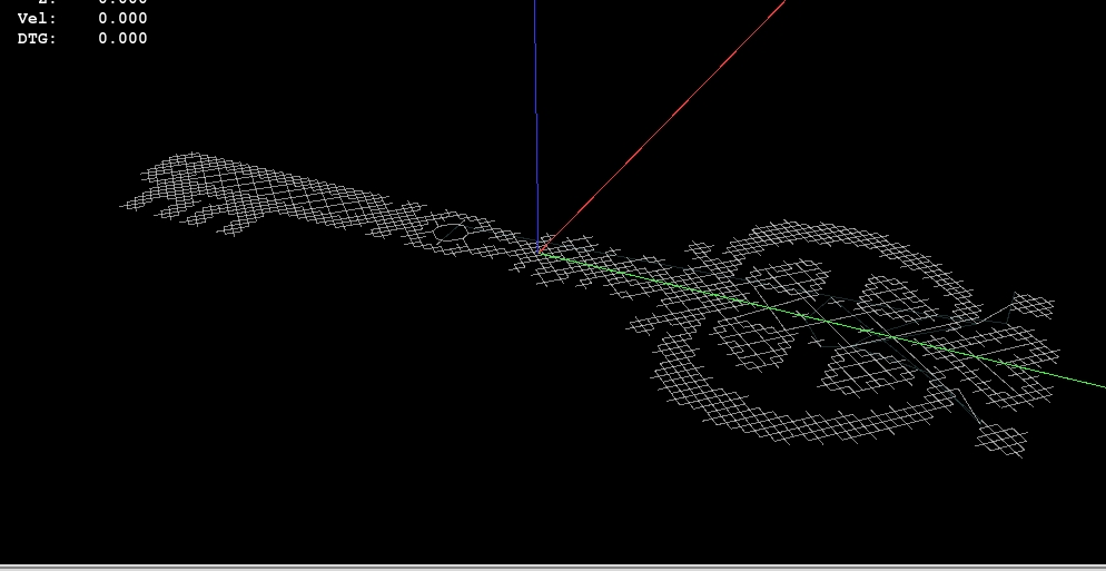

А вот файл .pat - чистый G-код
О блин, у меня он с ходу не открылся и я уже скритп для txt успел наипсать :)
Ну раз есть Gкод, теперь осталось только придумать как его с машинкой связать...
Насколько быстро у тебя станок ездит? Какая будет логика работы и передвижений??? Как управляется привод машинки?
Re: Швейно-вышивальная машина, экспериментальный образец
В этом pat нету переездов... в txt есть код jump position - он стоит перед большими пробегами...
:think:

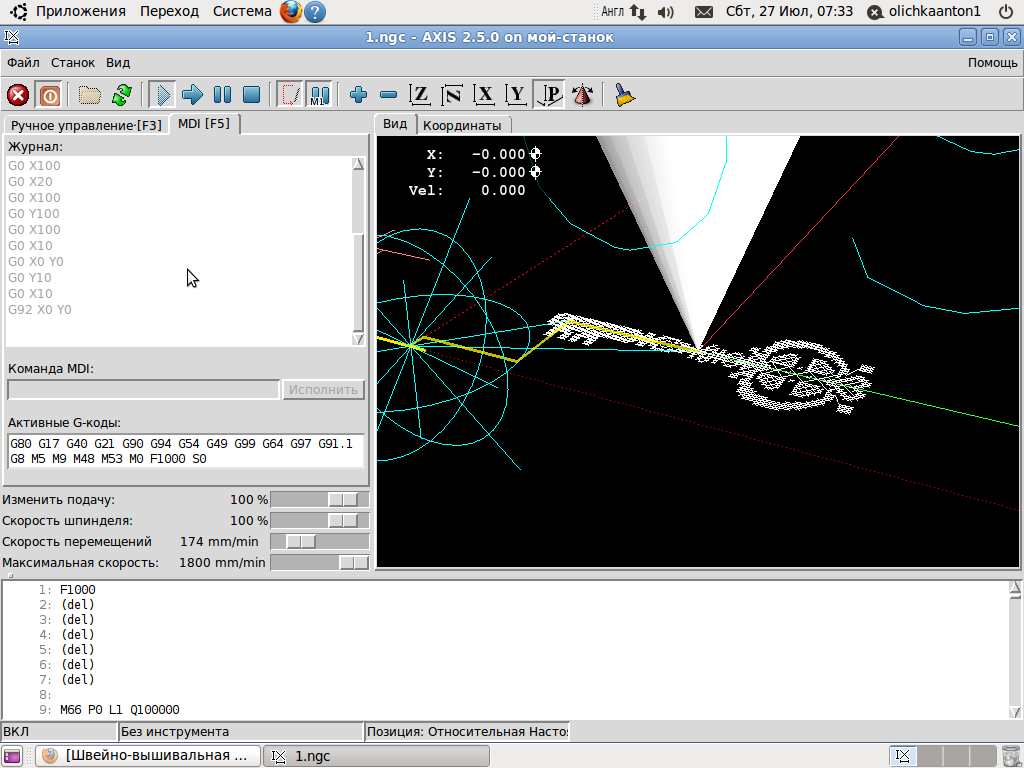

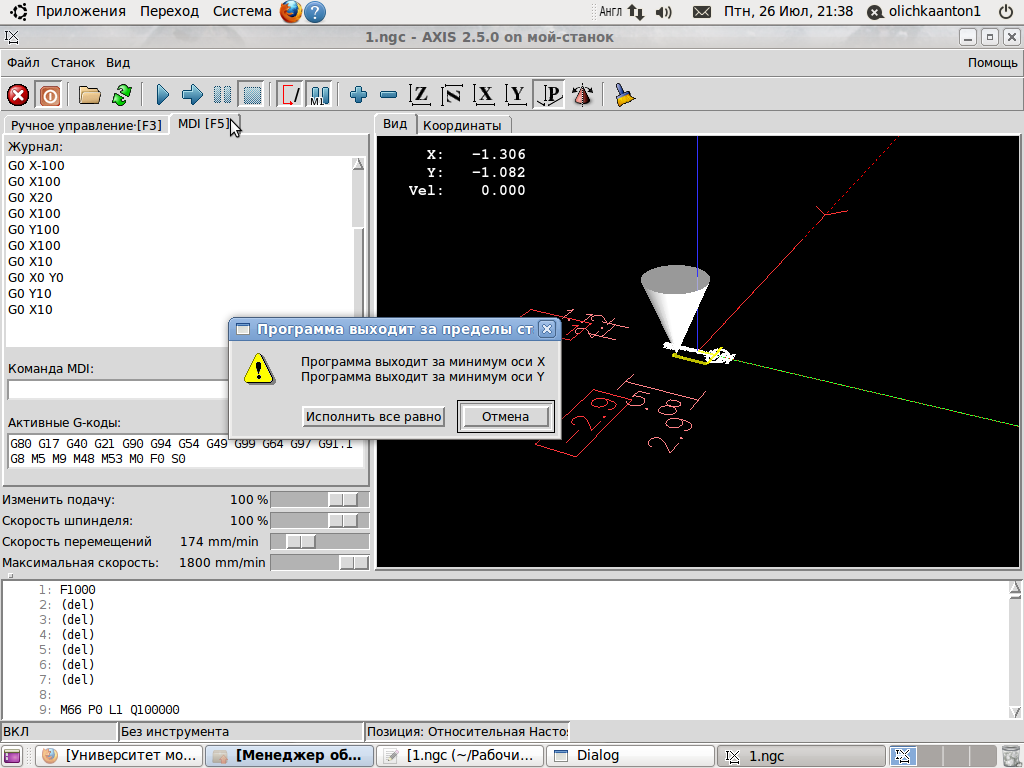

На всякий случай, чтобы из txt получить Gкод надо это сохранить в файл gcode.py:
import re
import sys
s = sys.stdin.read()
s = re.sub(r"(?mi)^[^j0-9\-].*","(del)",s)
s = re.sub(r"(?mi)^([0-9\-\.]+) ([0-9\-\.]+)",r"G01 X\1 Y\2",s)
s = re.sub(r"(?mi)^jump position\s*\nG01",r"\nG00",s)
s += "\nM02"
print s
И в консоле выполнить
python gcode.py <Ключик.txt >out.ngc
В out.ngc будет нужный файл вот такого вида:

Загрузил Ж код в программу, программа не выполняется, пишет что: программа выходит за пределы..
Покажи скриншот. На экране обычно отображаются пределы станка...
Проедь чуть-чуть вперед по обоим осям и выполни в MDI G92 X0Y0, потом перезагрузи gкод (ctrl+R).
G92 сместит 0 в ту точку в которой будешь находится.
Вроде для этого есть кнопка в Ручном управлении, но чествно говоря я все время пользовался G92 :)
Если быть точнее, G92 изменяет систему координат так, чтобы оси приняли указанные значения.
Т.е. можешь написать G92 X-10 Y-20 и это будет тоже самое, что приехать в X10 Y20 и выполнить G92 X0Y0
(кстати, на скриншоте есть размеры границ программы и те которые выходят за пределы обозначены более крассным).
ЗЫ действительно размер ключика очень маленький, он похоже в дюймах. Настрой ebird, чтобы он размеры в мм выдавал, а пока можешь дописать в начало программы G20 - тогда LinuxCNC будет принимать Gкод за дюймы (чтобы вернуться в мм - G21)
PS начинай изучать Gкод http://ru.wikipedia.org/wiki/G-code
http://linuxcnc.org/docs/html/gcode.html
сделал все как вы сказали, на пределы ругаться перестала, нажимаю "исполнить программу" все стоит на месте , не чего не двигается ...
Снимок.png (3612 просмотров) <a class='original' href='./download/file.php?id=16729&mode=view' target=_blank>Загрузить оригинал (99.25 КБ)</a>

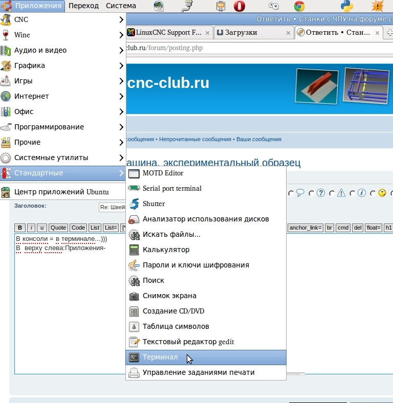

Nick писал(а):И в консоле выполнить
Не могу найти где эта консоль, все облазил уже((
Сообщения: 8167
Репутация: 1589
Сообщение nkp »
В консоли = в терминале...)))
Рабочий стол 1(024).jpg (3605 просмотров) <a class='original' href='./download/file.php?id=16732&mode=view' target=_blank>Загрузить оригинал (277.83 КБ)</a>
