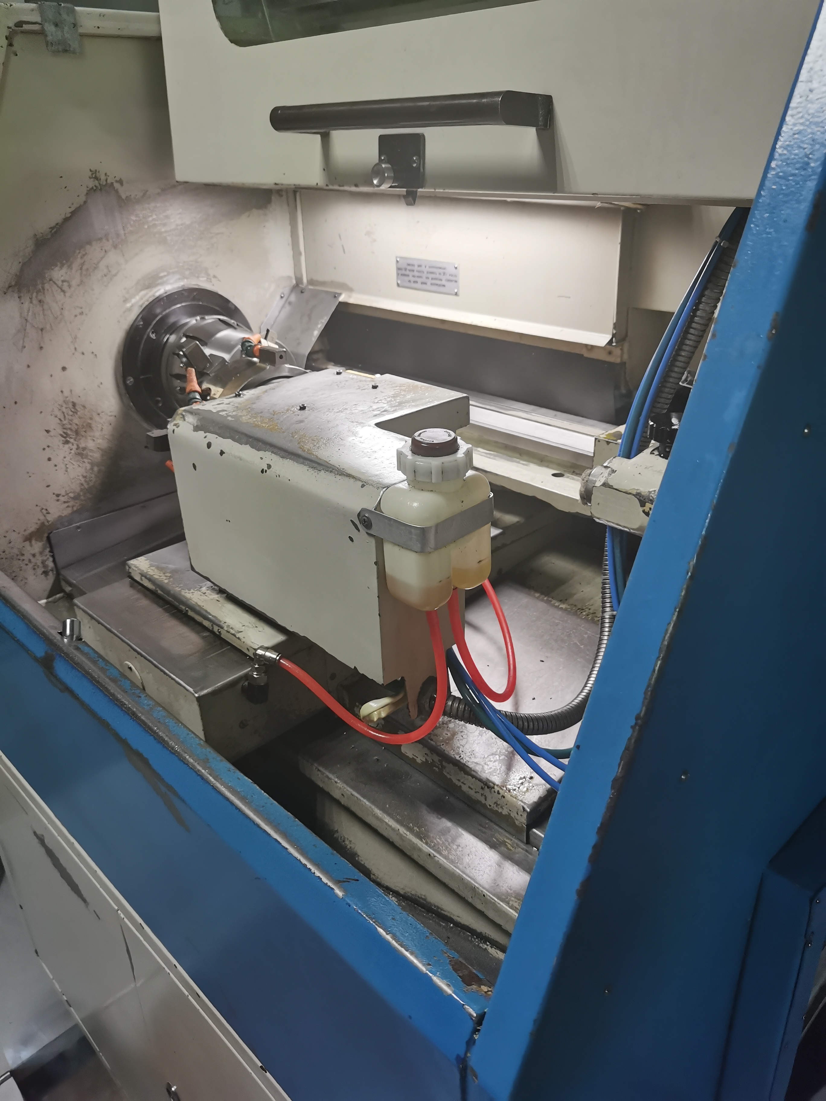

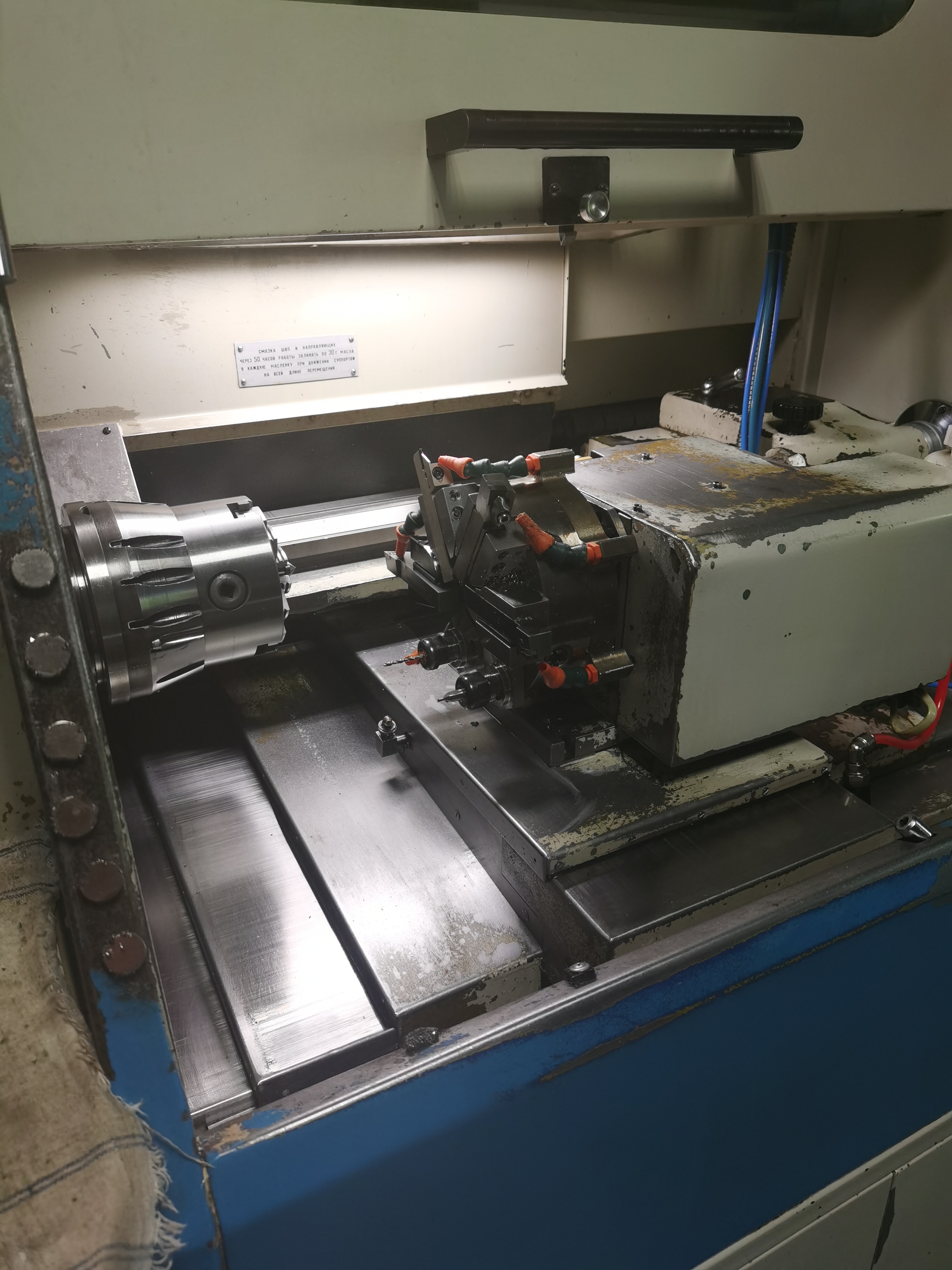

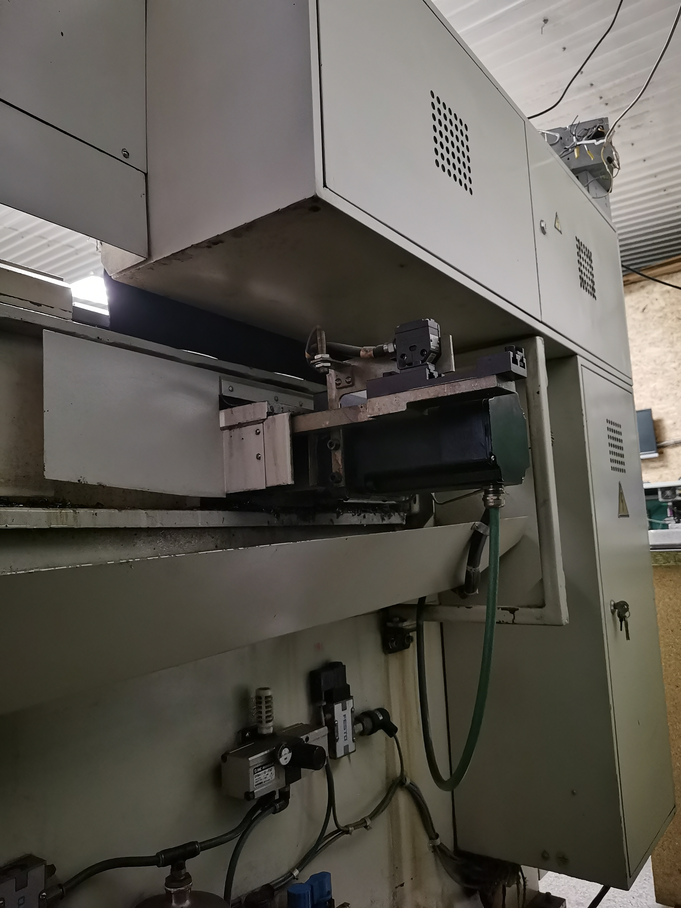

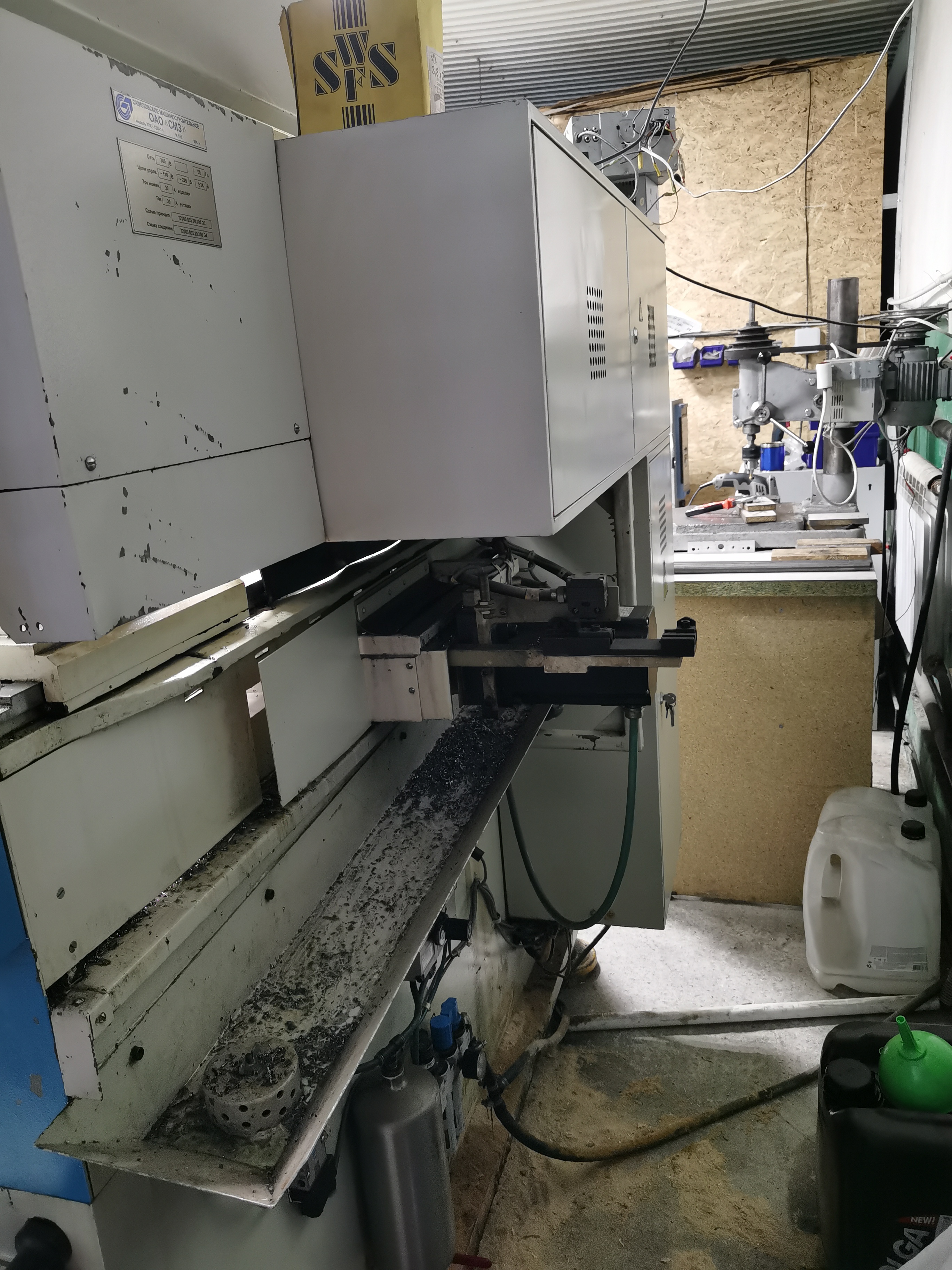

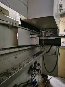

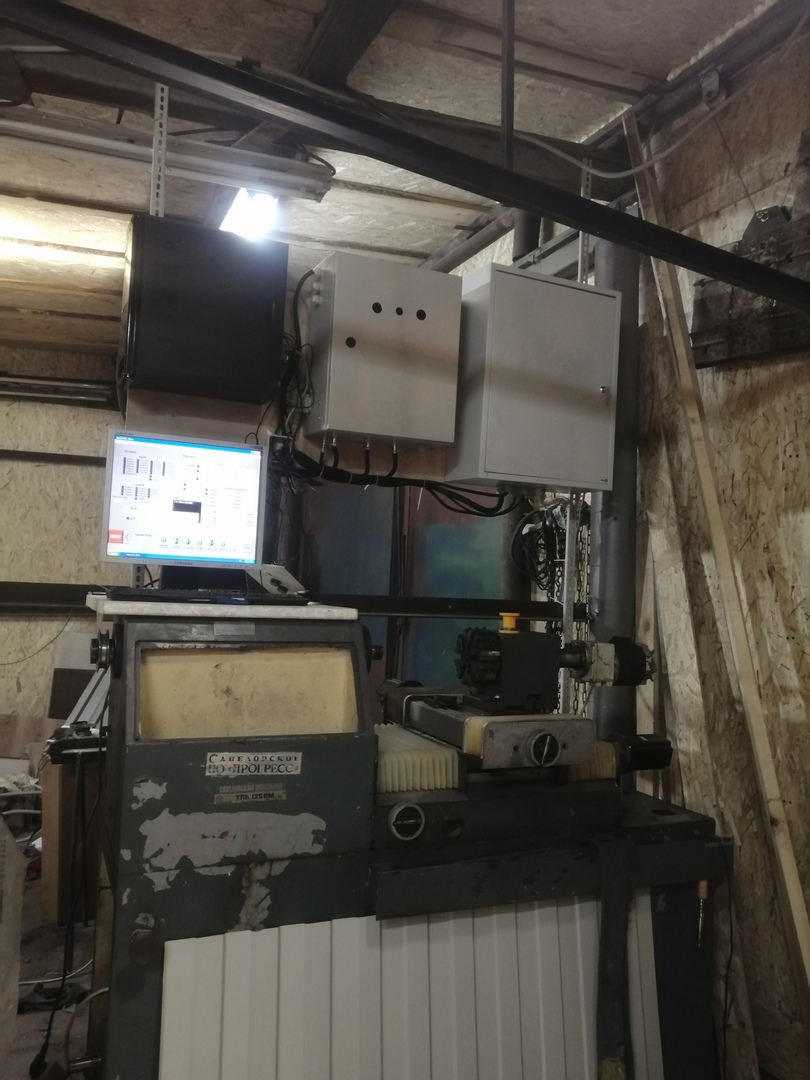

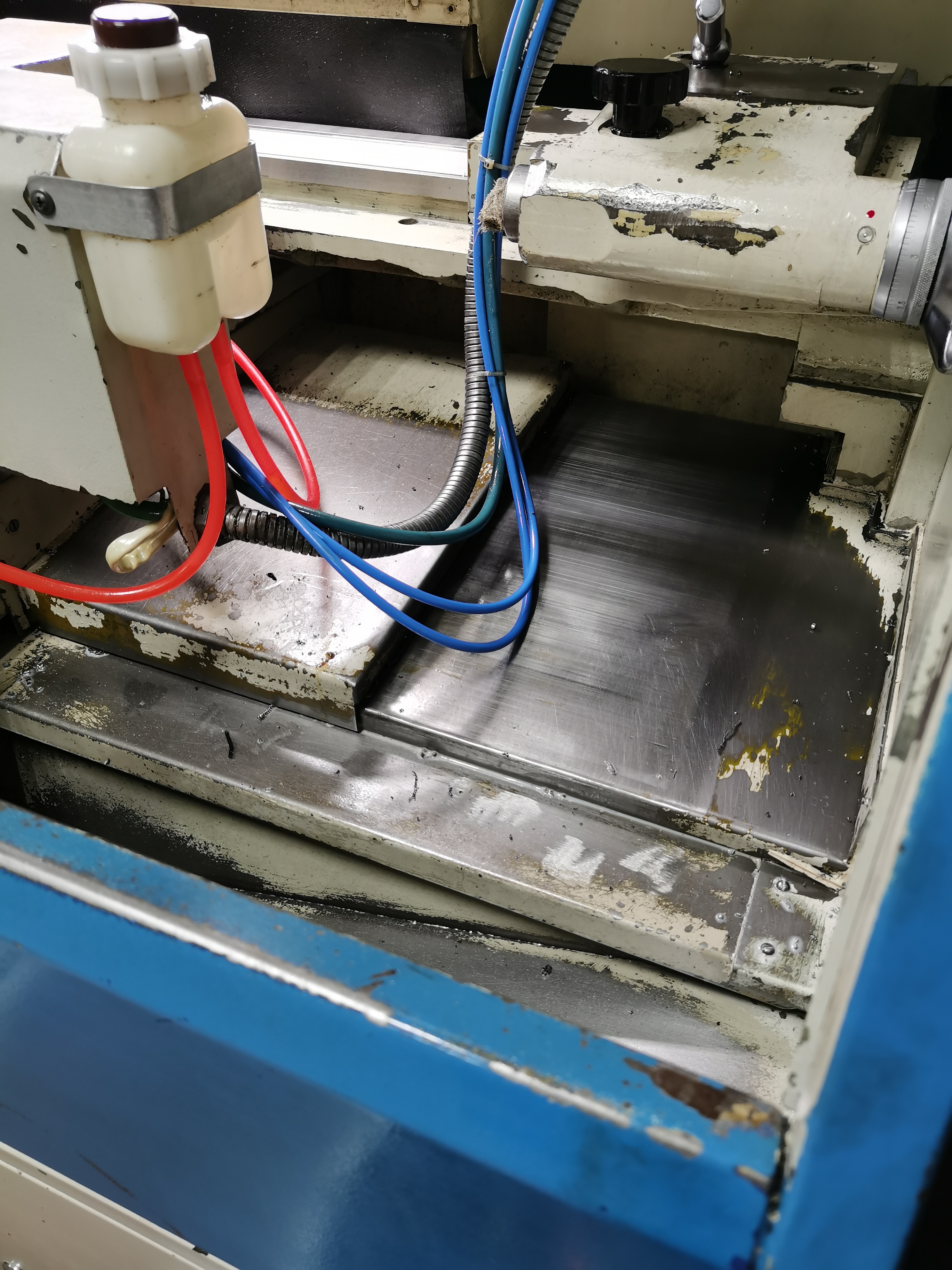

ANDRUXA_VAP писал(а):вот озадачен как сделать систему смазки.
В принципе то как это сделано на моем с завода, вполне себе устраивает. Из модернизации я перевел ШВП на консистентную смазку и для смазки направляющих приделал бачек тормозной от жигулей на два контура. ШВП раз в неделю мажу, а направляющие каждый день наливаю бачек и несколько раз в день не надолго ослабляю крышку, позволяя смазке вытекать.
Написано мазать все это хозяйство раз в 50 часов, но что-то как-то жалко так редко мазать. Из минусов, все масло на пол))) Но опилки почти все решают, тоже на замену раз в неделю :)
IMG_20200809_104542.jpg (4316 просмотров) <a class='original' href='./download/file.php?id=184877&mode=view' target=_blank>Загрузить оригинал (2.18 МБ)</a>
IMG_20200809_104553.jpg (4316 просмотров) <a class='original' href='./download/file.php?id=184878&mode=view' target=_blank>Загрузить оригинал (2.09 МБ)</a>
IMG_20200809_104616.jpg (4316 просмотров) <a class='original' href='./download/file.php?id=184879&mode=view' target=_blank>Загрузить оригинал (2.56 МБ)</a>
MGG
Сообщения: 3673
Репутация: 1010
Re: Тпк-125 надо ли в хозяйстве
Сообщение MGG »

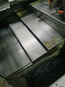

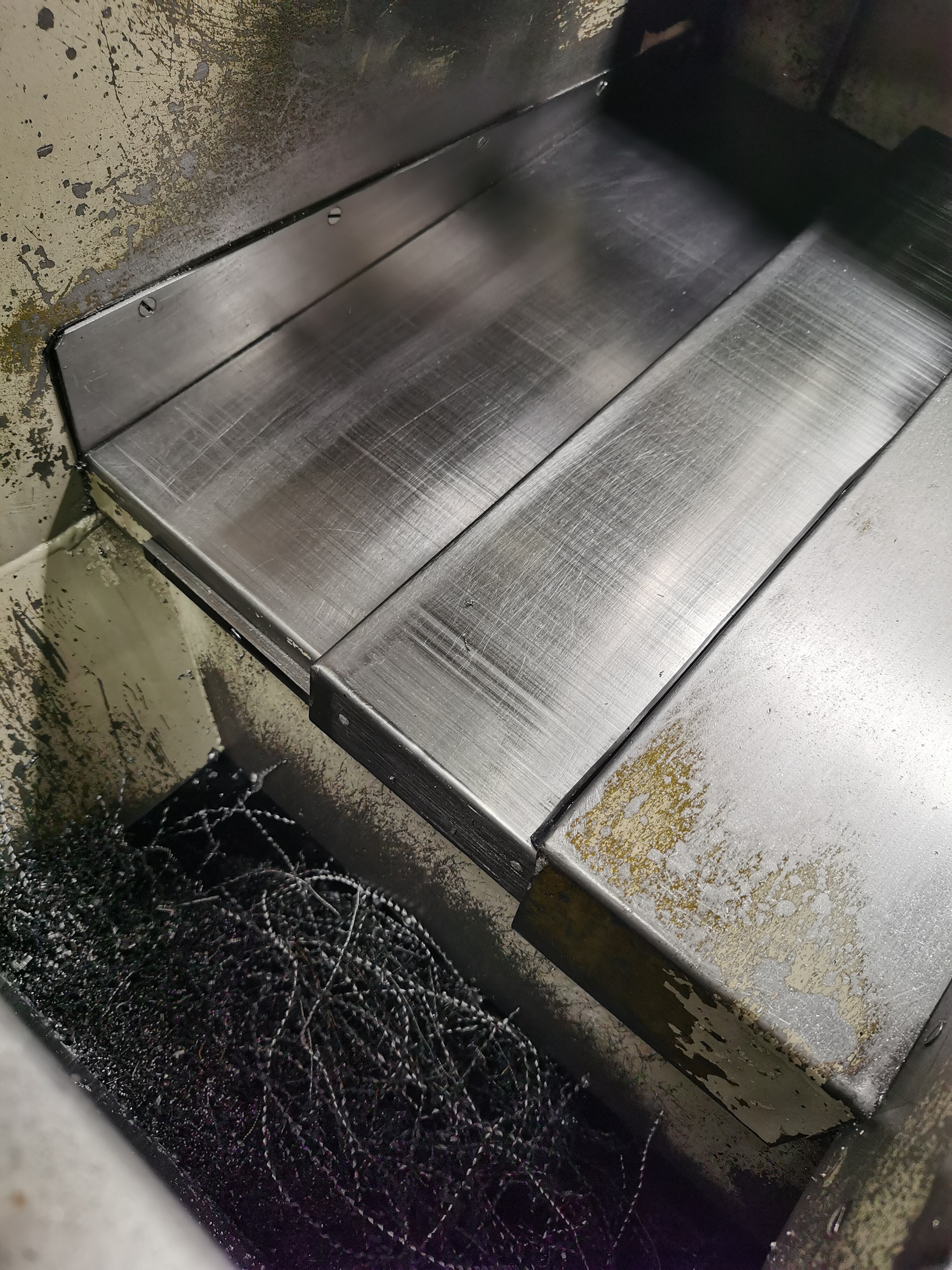

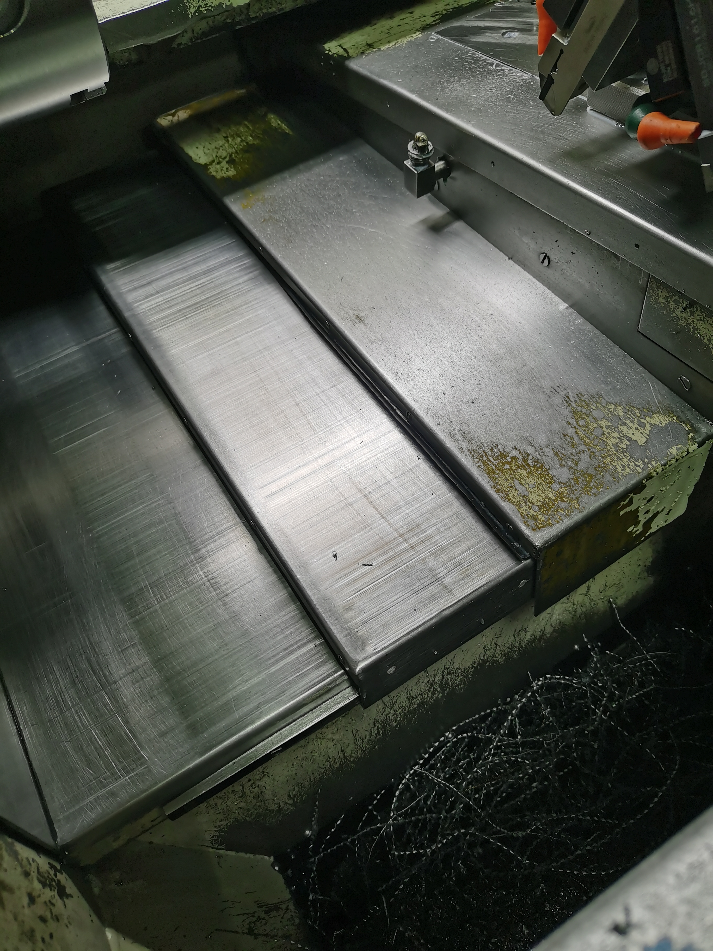

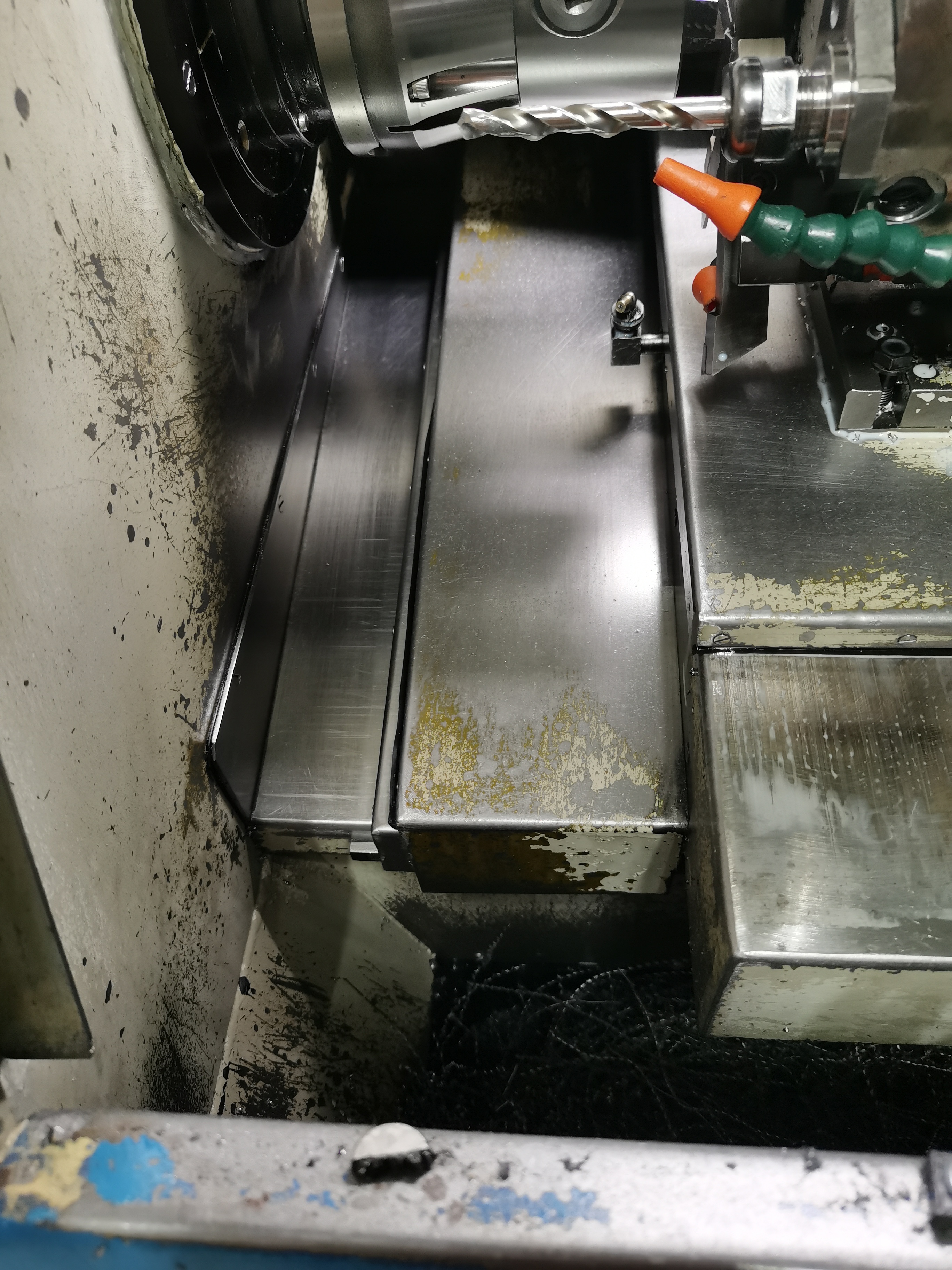

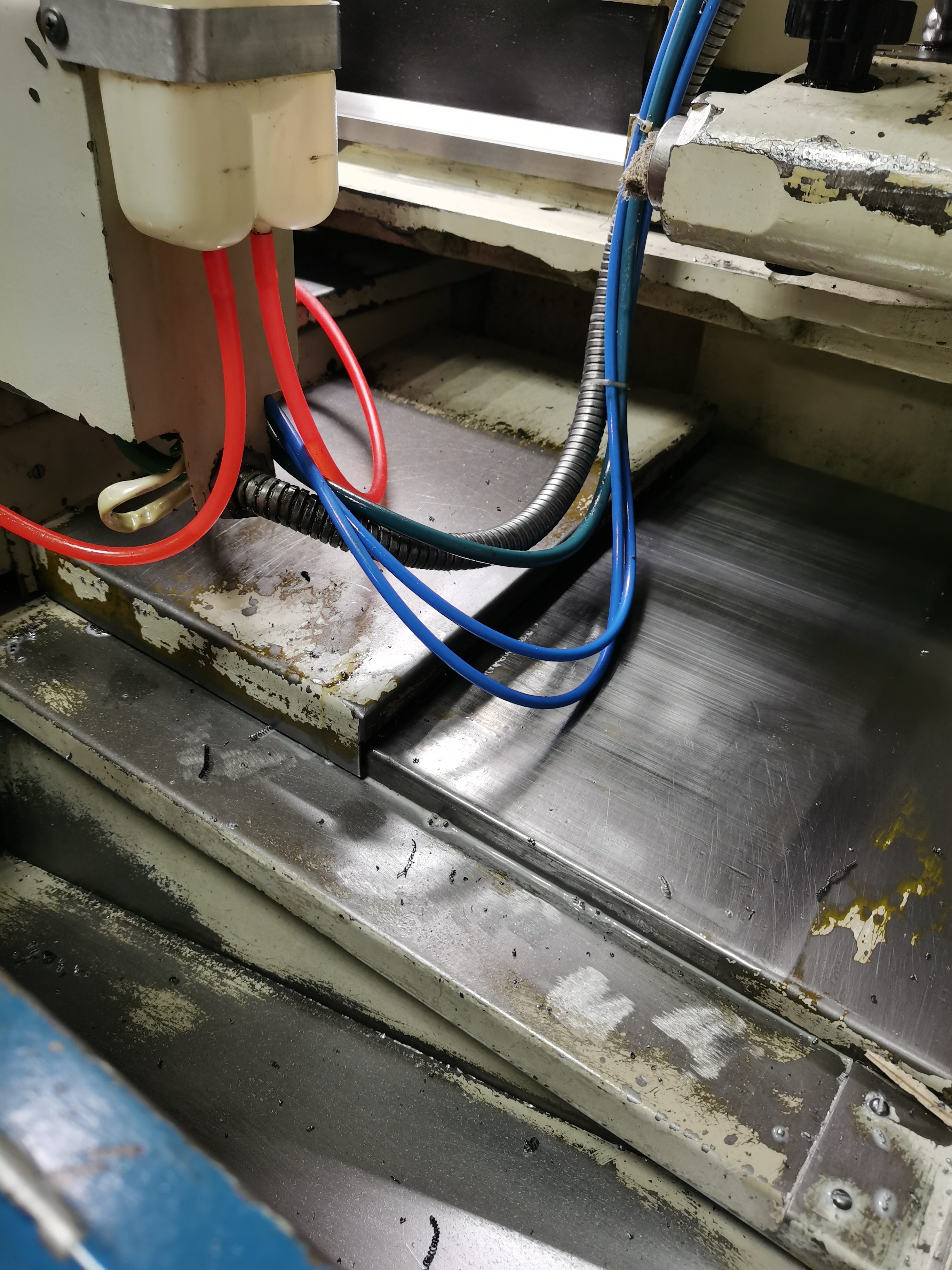

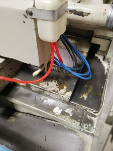

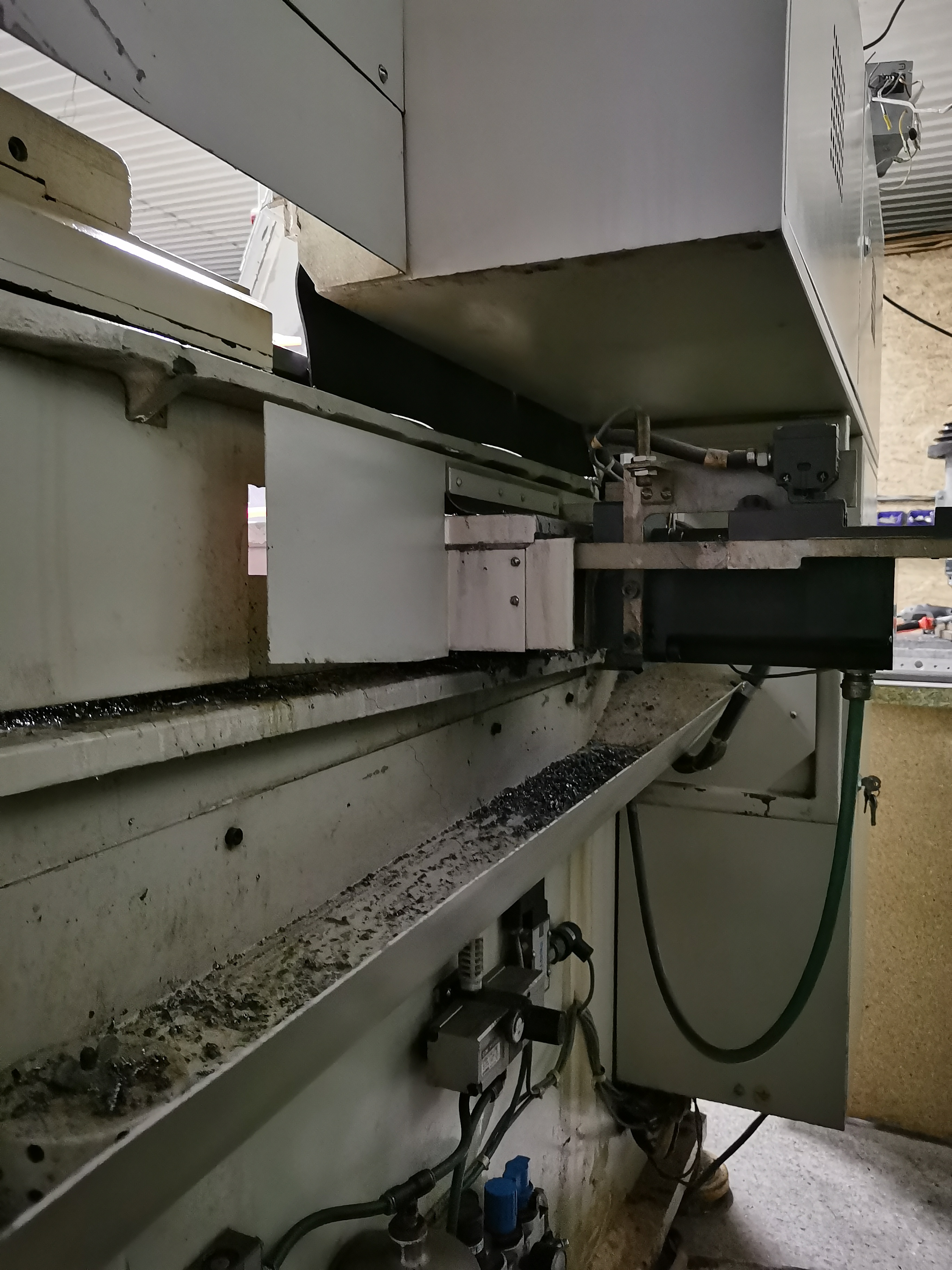

А пофоткай пожалуйста защиты, как сделаны.

Сделаю, без проблем, вот ясности наверное это не даст. Мало там места вокруг, мало что видно. Щитки друг на друге лежат просто, внутри их ничто не связывает. Нижними частями щитки на полку кладутся, которая жестко закреплена на каркасе кабинета. Это перед револьвером, за револьвером еще проще, там вроде всего одна подвижная панель. Попробую, посмотрим, что получится.

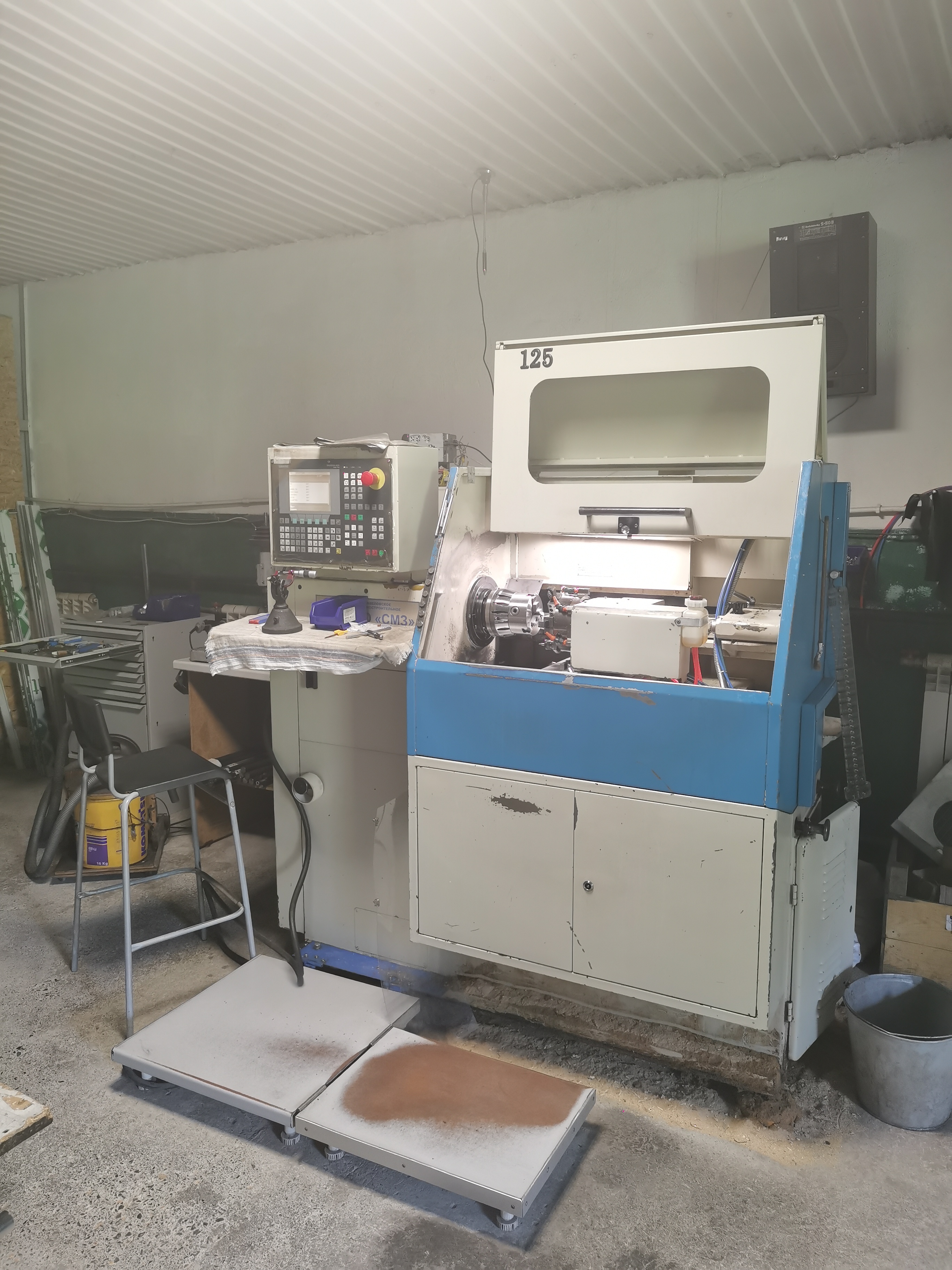

MGG писал(а):А пофоткай пожалуйста защиты, как сделаны.
Как-то тае если, более детально что-то сложно донести :wik:
IMG_20200813_181314.jpg (4260 просмотров) <a class='original' href='./download/file.php?id=184925&mode=view' target=_blank>Загрузить оригинал (4.37 МБ)</a>
IMG_20200813_181323.jpg (4260 просмотров) <a class='original' href='./download/file.php?id=184926&mode=view' target=_blank>Загрузить оригинал (3.41 МБ)</a>
IMG_20200813_181327.jpg (4260 просмотров) <a class='original' href='./download/file.php?id=184927&mode=view' target=_blank>Загрузить оригинал (3.28 МБ)</a>
IMG_20200813_181355.jpg (4260 просмотров) <a class='original' href='./download/file.php?id=184928&mode=view' target=_blank>Загрузить оригинал (3.27 МБ)</a>
IMG_20200813_181403.jpg (4260 просмотров) <a class='original' href='./download/file.php?id=184929&mode=view' target=_blank>Загрузить оригинал (3.12 МБ)</a>
IMG_20200813_181430.jpg (4260 просмотров) <a class='original' href='./download/file.php?id=184931&mode=view' target=_blank>Загрузить оригинал (3.2 МБ)</a>
IMG_20200813_181433.jpg (4260 просмотров) <a class='original' href='./download/file.php?id=184932&mode=view' target=_blank>Загрузить оригинал (2.87 МБ)</a>
IMG_20200813_181443.jpg (4260 просмотров) <a class='original' href='./download/file.php?id=184933&mode=view' target=_blank>Загрузить оригинал (3 МБ)</a>
IMG_20200813_181456.jpg (4260 просмотров) <a class='original' href='./download/file.php?id=184934&mode=view' target=_blank>Загрузить оригинал (2.44 МБ)</a>
IMG_20200813_181501.jpg (4260 просмотров) <a class='original' href='./download/file.php?id=184936&mode=view' target=_blank>Загрузить оригинал (2.17 МБ)</a>
IMG_20200813_181510.jpg (4260 просмотров) <a class='original' href='./download/file.php?id=184937&mode=view' target=_blank>Загрузить оригинал (3.01 МБ)</a>
ANDRUXA_VAP
Сообщения: 49
Зарегистрирован: 05 июл 2020, 14:28
Репутация: 8
Сообщение ANDRUXA_VAP »

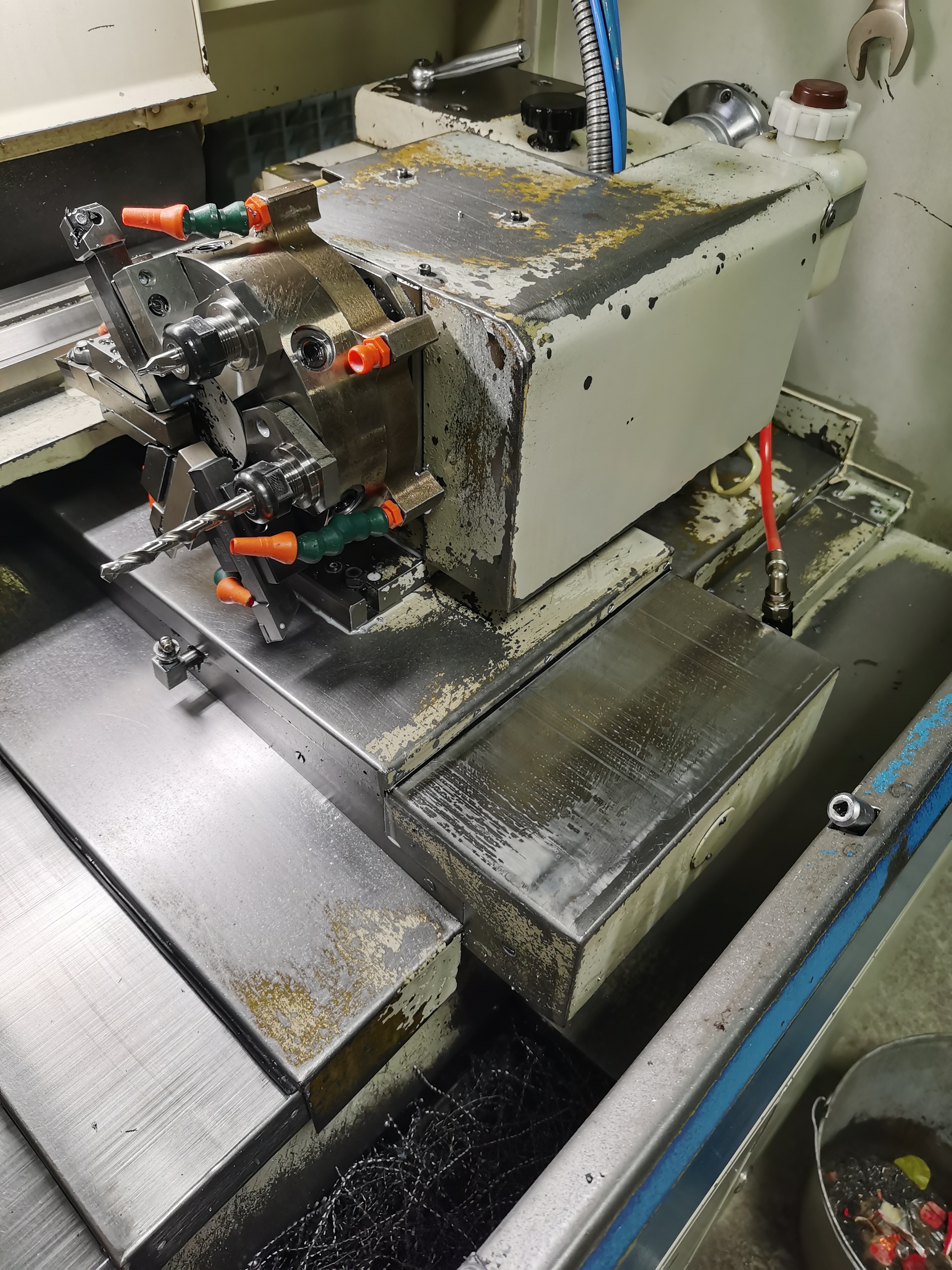

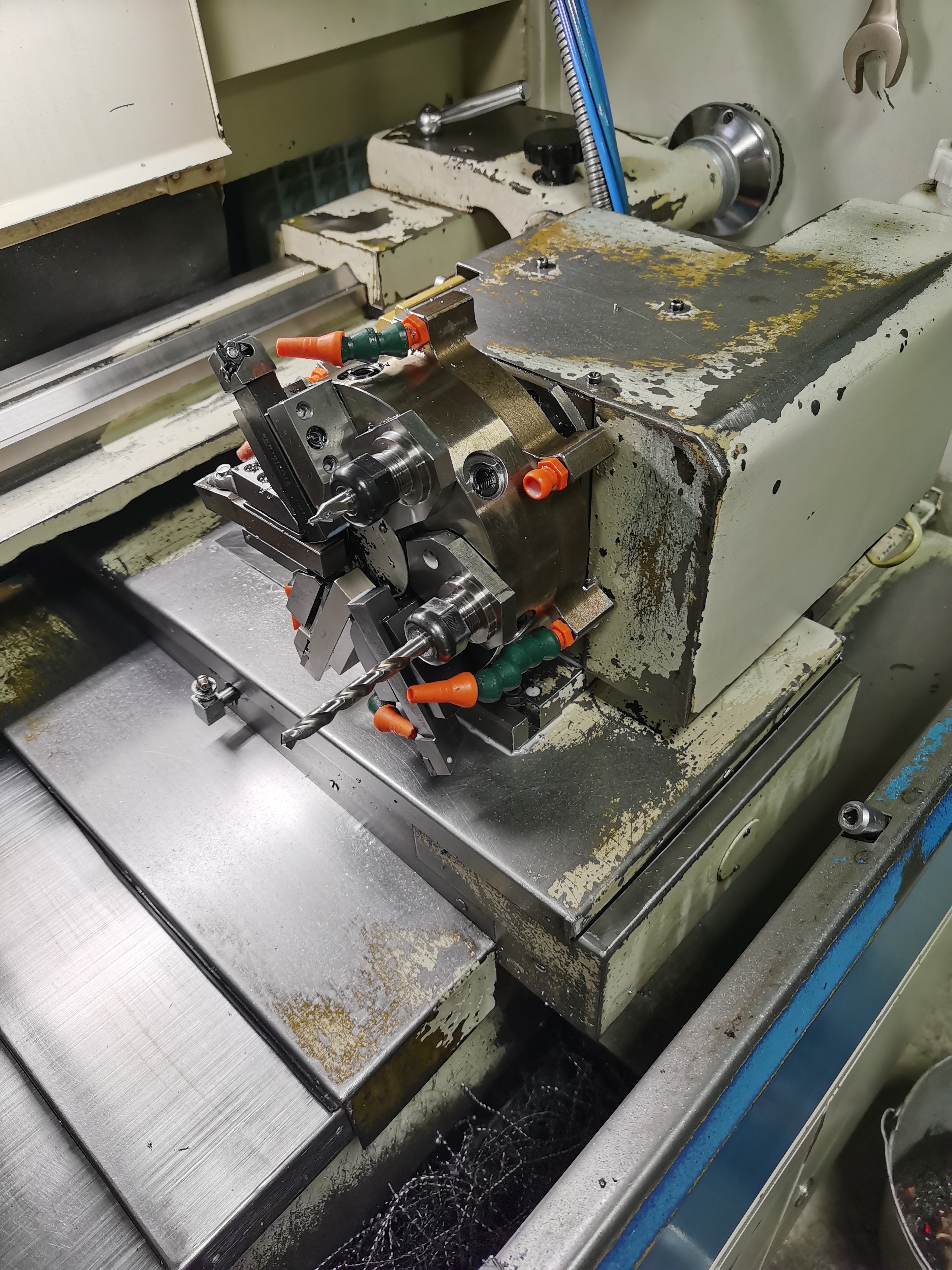

Atom42 писал(а):Как-то тае если, более детально что-то сложно донести

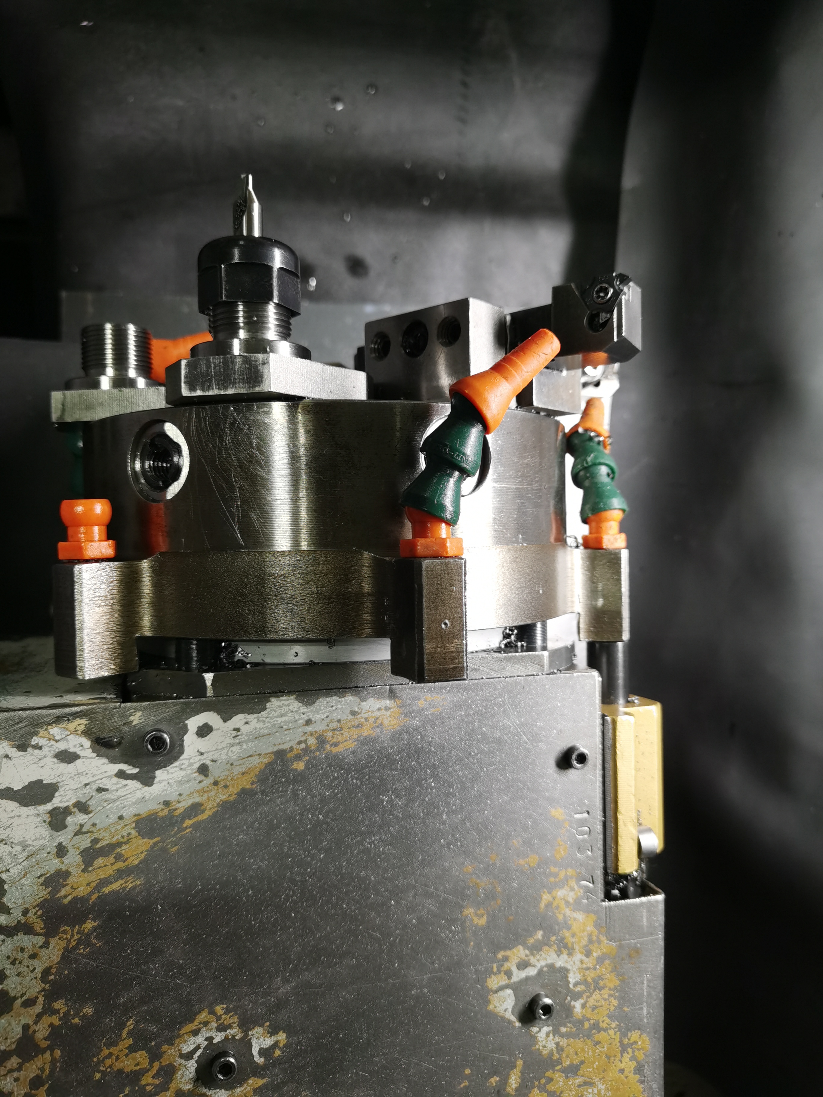

у вас револьверная голова с сожью, а с переди и с зади "отливы" это для сбора сожа ?

Atom42
Сообщения: 721
Репутация: 286
Настоящее имя: Денис
Откуда: Кемерово
Сообщение Atom42 »
ANDRUXA_VAP писал(а):у вас револьверная голова с сожью, а с переди и с зади "отливы" это для сбора сожа ?
СОЖ на револьвер в одном месте подходит. Ну и да, типа отливы)
IMG_20200817_085444.jpg (4131 просмотр) <a class='original' href='./download/file.php?id=185030&mode=view' target=_blank>Загрузить оригинал (2.87 МБ)</a>

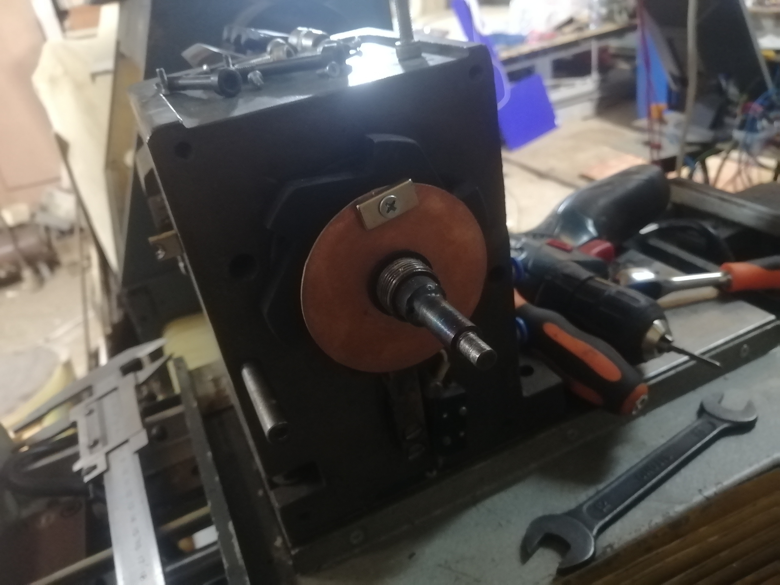

ANDRUXA_VAP
Сообщения: 49
Репутация: 8

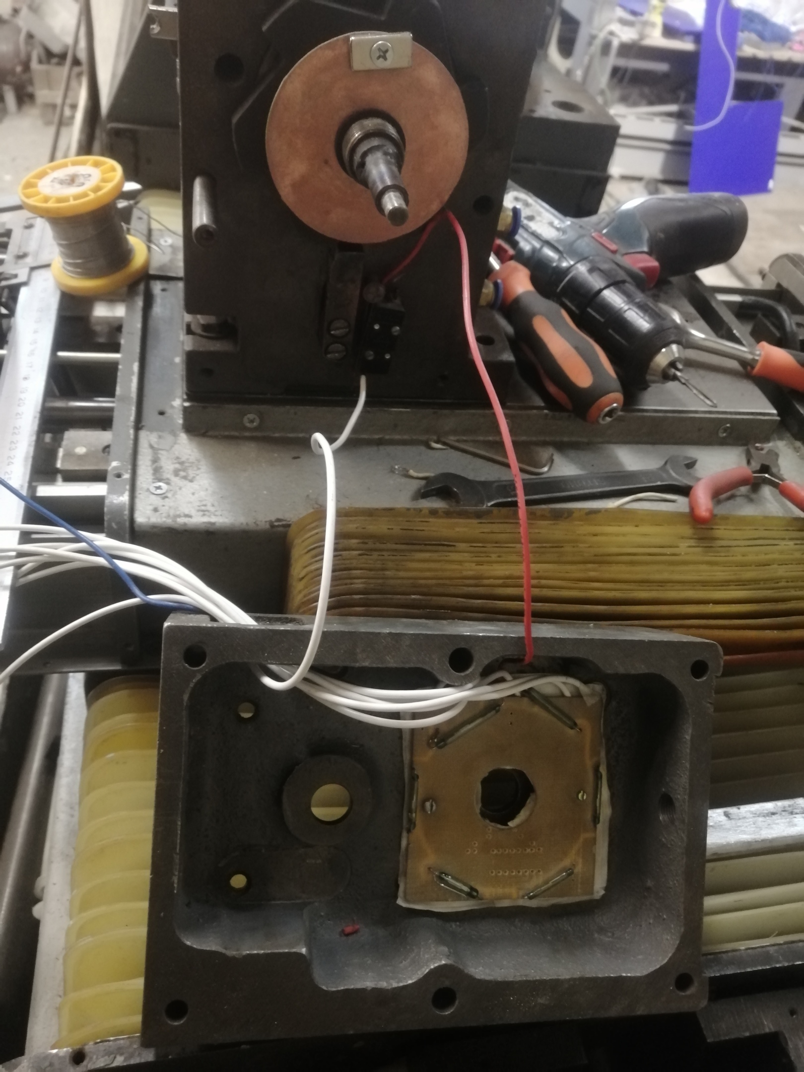

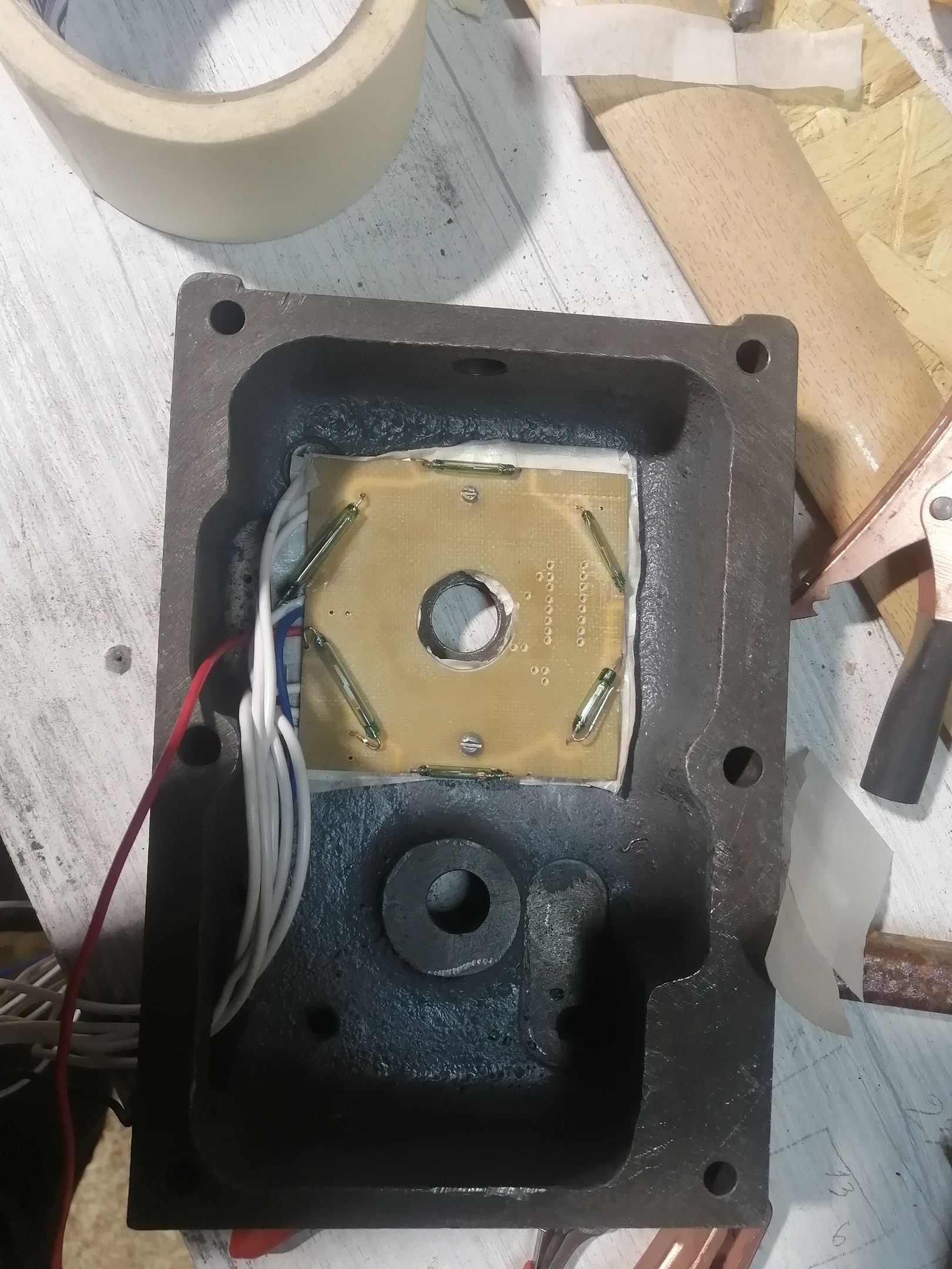

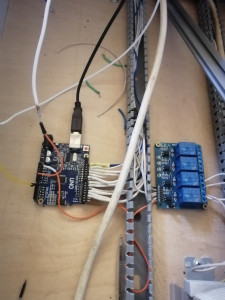

пока начал модернизировать револьверную голову . прикрутил герконы, цеплять буду через ардуино:
0-мачь3 подает команду на нужный номер инструмента. (хочу сделать так команда т101 - один импульс. команда т606 6 импульсов, но как сделать пока без понятия. не разу не писал макрсы )
1-сигал на частотник крутим по часовой
2- нужный геркон срабатывает
3- реверс и одновременно пневматика на поджим револьвера
4- поверка (пневмопоршень и нужный геркон)
5-в оптоплату в мачь3
собрал все герконы которые у себя нашел, надеюсь, что более менее одинаково будут срабатывать)
6zILTG8JovM.jpg (4005 просмотров) <a class='original' href='./download/file.php?id=185106&mode=view' target=_blank>Загрузить оригинал (828.68 КБ)</a>
Fu-BjMG_ifI.jpg (4005 просмотров) <a class='original' href='./download/file.php?id=185107&mode=view' target=_blank>Загрузить оригинал (1.01 МБ)</a>
qS1TR-XsLC0.jpg (4005 просмотров) <a class='original' href='./download/file.php?id=185108&mode=view' target=_blank>Загрузить оригинал (1.2 МБ)</a>
Вижу, не я один с револьверкой "вожусь" :)
Подскажите, как организовано прямое и обратное вращение по 2-м выходным сигналам с МЕСЫ ? :thinking: (что бы случайно не коротнуло)

ANDRUXA_VAP писал(а):хочу сделать так команда т101 - один импульс. команда т606 6 импульсов, но как сделать пока без понятия. не разу не писал макрсы
А разве в MACH нельзя сделать по стандарту: например инструмент 101 стоит в ячейке магазина с номером 3?
ANDRUXA_VAP
Сообщения: 49
Репутация: 8
UAVpilot писал(а):А разве в MACH нельзя сделать по стандарту: например инструмент 101 стоит в ячейке магазина с номером 3?
да можно наверное. я имел ввиду то что если дать команду на инструмент с номером 3 то плата выдаст три импульса, если на номер 5 то плата выдаст 5 импульсов.
импульсы примет ардуино и она уже будет управлять револьверной.

xenon-alien писал(а):Подскажите, как организовано прямое и обратное вращение по 2-м выходным сигналам с МЕСЫ ?
у меня будет подавать сигнал мачь на плату ардуино, а она уже будет управлять частотником .(прямое и обратное вращение)

Нужна помощь в написании макраса для смены инструмента для mach 3
хотелось бы получить на выходе макрас по принципу какой номер инструмента столько выдает на выходе импульсов lpt порт.
так же кому нужен скетчь : у меня управление через частотник но есть возможность подключить и через драйвер шагового двигателя!
https://yadi.sk/d/7I0Dc1xov38f0g
программу писал в FLprog!
https://youtu.be/7Qg83sbcphk
ссылка на видео работы револьверной резцедержки
Ардуино управляет 4 реле,  прямое обратное вращение + управление воздухом на зажим рд (3875 просмотров) <a class='original' href='./download/file.php?id=185358&mode=view' target=_blank>Загрузить оригинал (3.96 МБ)</a>

ANDRUXA_VAP
Сообщения: 49
Репутация: 8
23c74Yxuo7M.jpg (3709 просмотров) <a class='original' href='./download/file.php?id=186066&mode=view' target=_blank>Загрузить оригинал (249.9 КБ)</a>
