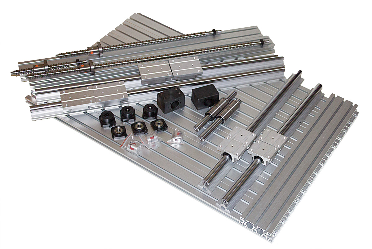

На днях приходил почтальон Печкин.
IMG_6183.jpg (3962 просмотра) <a class='original' href='./download/file.php?id=14686&mode=view' target=_blank>Загрузить оригинал (275.2 КБ)</a>
Жить нужно так, чтобы было стыдно рассказать, но приятно вспомнить... Будте счастливы, при малейшей возможности!

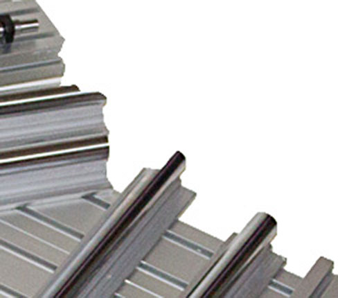

Re: CNC Фрезер с рабочим 400Х500 - проект.
Сначала решил, что почта виновата:
IMG_6183.jpg (3946 просмотров) <a class='original' href='./download/file.php?id=14687&mode=view' target=_blank>Загрузить оригинал (27.46 КБ)</a>
Сообщение AKlion »
Немного неаккураьно обрезал в шопе. Делал наспех

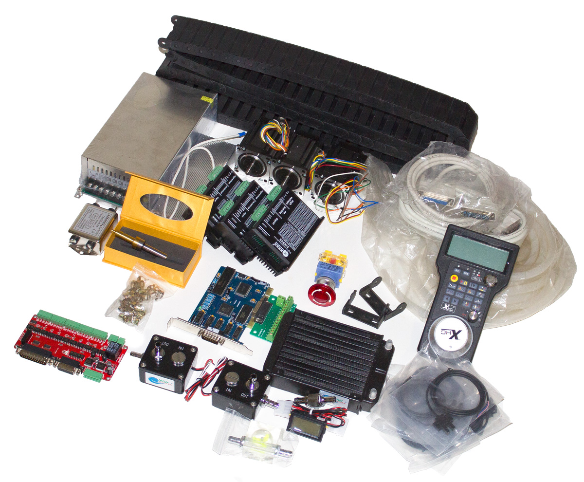

Опять почтальон Печкин побывал в гостях.
IMG_6194.jpg (3920 просмотров) <a class='original' href='./download/file.php?id=14693&mode=view' target=_blank>Загрузить оригинал (384.39 КБ)</a>
PKM
Сообщения: 4132
Репутация: 705
Сообщение PKM »
IN OUT - что за штуковины?
AKlion
Сообщения: 728
Зарегистрирован: 27 фев 2013, 02:56
Репутация: 106
Настоящее имя: Андрей Крюков
Откуда: Тольятти
Сообщение AKlion »
Насосы дла охлаждения шпинделя и охлаждающей жидкости, рядом термометр и индикатор протока.

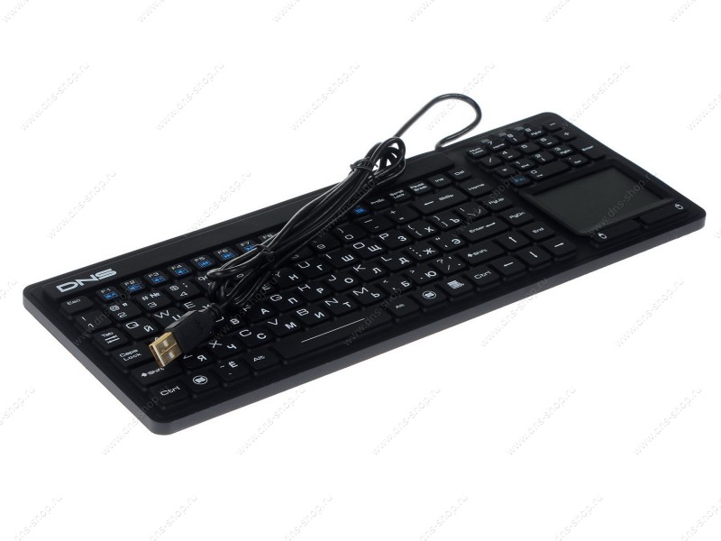

Сообщение AKlion »
Сегодня с женой совершенно лениво зашли в ДНС и я там приобрёл герметичную клаву для станка. Жена говорит что няшная клава. Мне тоже очень понравилась. С такой клавой можно и без мышки работать. Незнаю насколько удобно, но можно.
150413_3.1358423651.jpg (3829 просмотров) <a class='original' href='./download/file.php?id=14708&mode=view' target=_blank>Загрузить оригинал (59.78 КБ)</a>
Хоть и подороже, но зато покомпактнее и без проводов:
http://www.logitech.com/ru-ru/product/W ... oard-k400r
