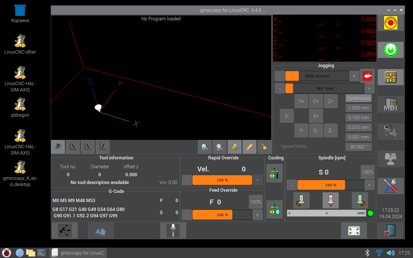

Ну чё, братцы, на 5-ой малине кто-нибудь уже подымал лцнц? :)
Screenshot 2024-04-19 163623.png (1514 просмотров) <a class='original' href='./download/file.php?id=211531&mode=view' target=_blank>Загрузить оригинал (842.15 КБ)</a>
Re: LinuxCNC & Raspberry Pi
Добавлено: 19 апр 2024, 14:45
Я лишь образ один пробовал. который на офф сайте со стабильной версией, но там с разрешением дисплея беда и нету вывода аудио через HDMI.
Другой человек собрал на родной ОС, но ЛЦНЦ 2.10 - не стабильная. (Ещё не пробовал)
Правда я для плат МЕСА приобрёл.
Я там вообще ничего не отдупляю с настройками и прочего...
ВОТ мои последние попытки на основном форуме что-то выяснить. Но наверное проще с нуля попытаться.
Там уже и GRUB нет, нужно в другом месте прописывать изоляцию ядер.
Оказывается что видеодрайвер отдельно нельзя переустановить...
Тёмный лес для меня.
Но с платой конектится, и быстродействия тоже не плохи. На сколько понял, образ с офф сайта уже изолировано 2 ядра под нужды ЛЦНЦ.

MX_Master писал(а): 19 апр 2024, 14:37 на 5-ой малине кто-нибудь уже подымал лцнц? :)
Да, с m2 ssd достаточо шустро работает. Ну, так... условно. Думал что будет лучше. Пробовал и debian (linuxcnc 2.9), и Raspberry Pi OS с форума linuxcnc. На latency как-то уж сильно влияет все что не попадя (wi-fi,bt,..). Шестеренки увеличивают latency прям неприлично (после предыдущего компа для меня это было особенно больно :) Я там запускал шестеренки десятками, и это практически не влияло на latency), даже от одного открытого окна график расползается тут же. Отключил все что можно, получил цифры хоть как-то приближающиеся к E6600. У меня mesa 7i96, поэтому не сильно парился с этим.
Немного не в тему... Самое лучшее что мне удалось собрать, это такое сочетание: Intel D975XBX2 + Q6600 + память Samsung (4*1GB) + SSD Intel 40G + видеокарта ATI, какая-то самая дешевая + сетевая Intel (та что на плате смотрела в сетку, а эта для месы). Перебрал кучу всего (от D2500 до i9 9900K), и в итоге это работало лучше всего. Даже замена Q6000 на E6000 или SSD заметно все портили.
