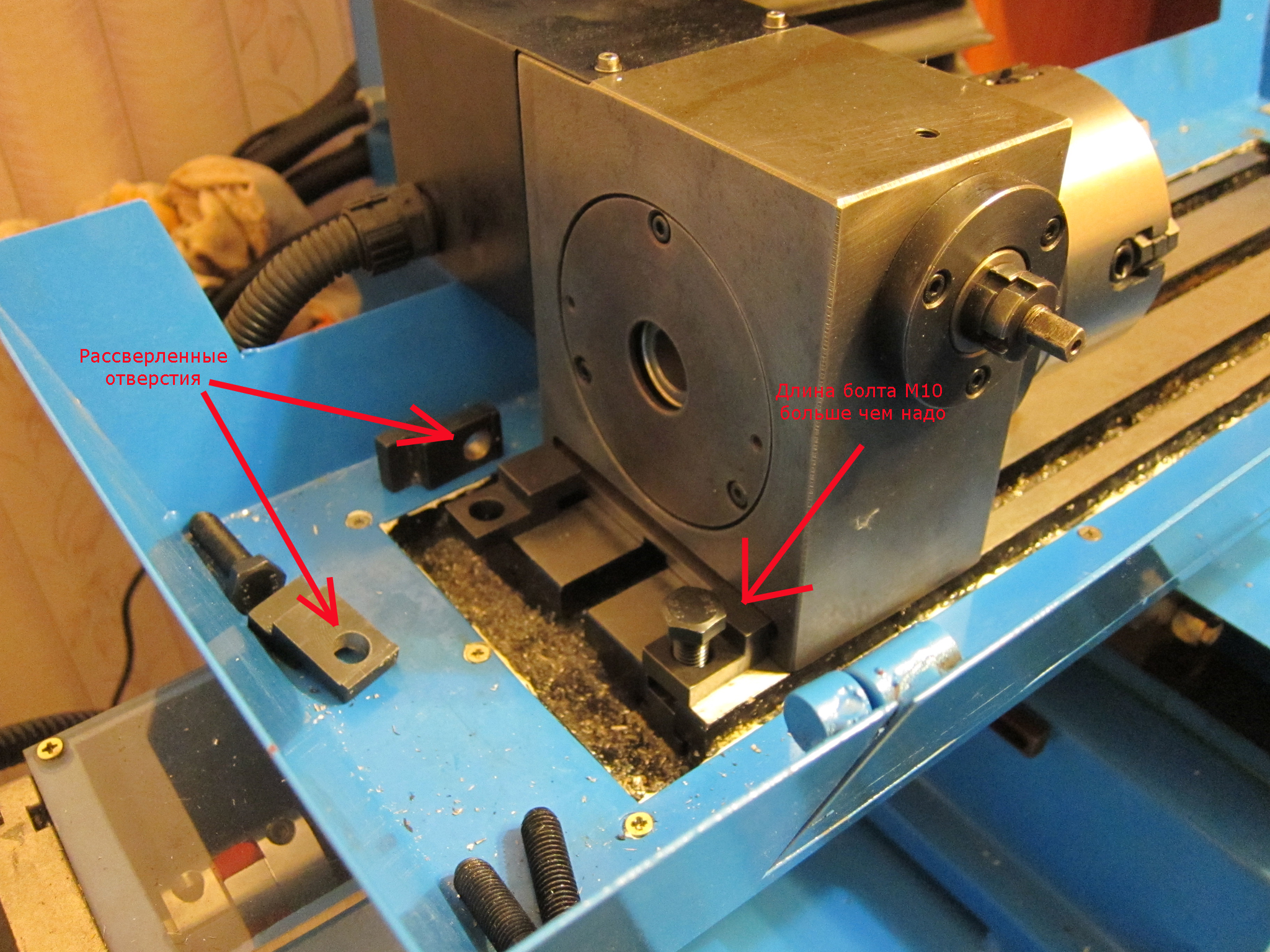

Закрепил патрон.
Попытался прикрепить поворотный стол, но не тут то было.
На поворотном столе есть направляющая, которая входит в средний Т-образный паз на столе.
Установил, полез в крепёжные комплектующие к станку, нашел 4 железяки которые цепляются за 4-ю координату и крепят с 4-ёх сторон её к общему столу.
2 крепления были под болты М10, а 2 почему то под М7 (в комплекте шли 4 болта М10).
Рассверлил 2 крепления под М10, сверлилось тяжело, патрон легче гораздо.
Болты оказались длиннее на 7-8 мм, что бы притянуть, надо либо шайбы прокладывать, либо даже не знаю...
Что лучше сделать ? Не хочется городить колхоз из шайб (может быть срезать болты фрезой для нужной длины ?).
Странно, почему в комплекте шли более длинные. Это косяк китайцев или я по незнанию туплю и надо как то по другому крепить ?

Отпили или купи болты покороче.
У меня тоже были длиннее.
Видимо это нормальная практика у китов ;)

putman писал(а):(может быть срезать болты фрезой для нужной длины ?)
Лучше болгаркой, или сточить наждаком - станочные болты бывают (должны быть) закаленные. Крепления, кстати, тоже.
Болгарки нет. Ещё не приобрёл.
Если очень медленно фрезой ?
Крепления наверное были закалённые, долго сверлил их, углублялся примерно 1 мм в 30 секунд.

Нормальная пилка по металлу за пару минут отпилит твои болты.

nik1 писал(а):Нормальная пилка по металлу за пару минут отпилит твои болты.
Утром попробую фрезой, возьму самую что не жалко )))
Если будет тупить, то есть ножовка по металлу, ей и отпилю руками, но не хочется руками если есть техника)

если фреза не твердосплав то ей скорее всего придет капут.

Купи лучше наждак (электроточило). В хозяйстве всяко пригодится.
А по цене - как нормальная фреза.
