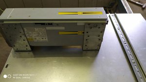

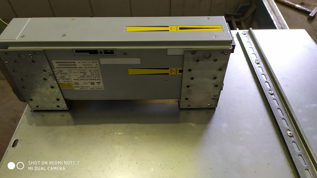

Мой вариант крепления этого БП. Родные винты заменил на удлиненные. Для запуска воткнул кусок межплатного pbs разъема с закорочеными выводами, а для снижения скорости вентиляторов джампер. К выводам питания припаял провода с клеммами.

Вполне. Мои 3 шт так и лежат пока на полке.
