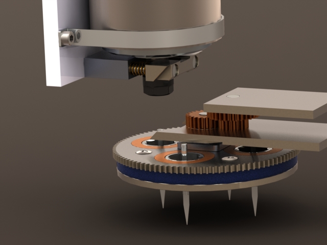

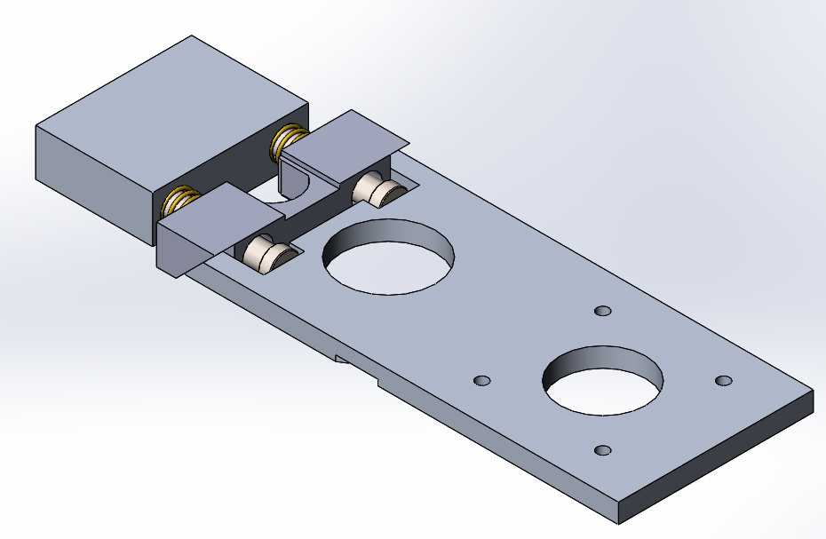

Вот механизм фиксации вала:
Шпиндель поднят (2637 просмотров) <a class='original' href='./download/file.php?id=131340&sid=fde355bcfb6d68203cb7b87ef34ba5cf&mode=view' target=_blank>Загрузить оригинал (123.8 КБ)</a>
Шпиндель поднят
Шпиндель опущен (2637 просмотров) <a class='original' href='./download/file.php?id=131339&sid=fde355bcfb6d68203cb7b87ef34ba5cf&mode=view' target=_blank>Загрузить оригинал (129.77 КБ)</a>
Шпиндель опущен
Контроль трех положений вилки концевиками:
1. Вал зафиксирован
2. Вал полностью освобожден
3. Вилка начала заходить в шлицы вала

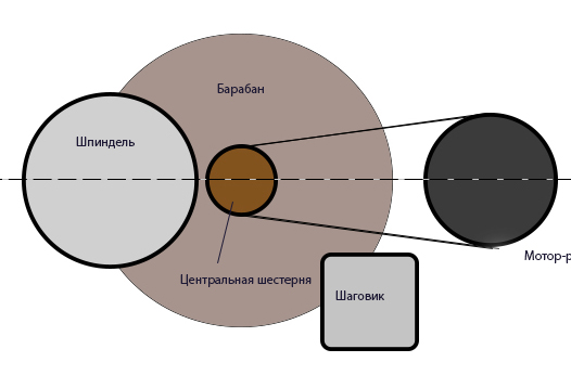

Сейчас переделываю компоновку на такую:
New.jpg (2637 просмотров) <a class='original' href='./download/file.php?id=131341&sid=fde355bcfb6d68203cb7b87ef34ba5cf&mode=view' target=_blank>Загрузить оригинал (54.81 КБ)</a>
(не обращайте внимания на условный ремень)
Изначально движок вращающий гайки стоял косо потому что я хотел вращая весь узел вокруг его оси отводить устройство из рабочего поля, потом понял что это приведет к неоправданной сложности механизма, экономя при этом весьма незначительную площадь, и то только на невысоких деталях.
У меня рабочее поле предполагается 300х300, как раз чтобы уместить конструкцию из видео выше :hehehe:

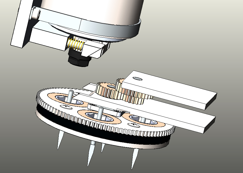

Ну вот потихоньку вырисовывается конструктив, замечания, советы и критика очень помогают... Убрал ремень, нарастил "мяса" везде помаленьку, довтыкал подшипников. Пока двигаюсь в таком направлении - еще не считал, но есть немаленький шанс, что момент на движке окажется вполне вменяемым..
V2.jpg (2590 просмотров) <a class='original' href='./download/file.php?id=131363&sid=fde355bcfb6d68203cb7b87ef34ba5cf&mode=view' target=_blank>Загрузить оригинал (239.9 КБ)</a>
V2_Explode.jpg (2590 просмотров) <a class='original' href='./download/file.php?id=131364&sid=fde355bcfb6d68203cb7b87ef34ba5cf&mode=view' target=_blank>Загрузить оригинал (252.08 КБ)</a>
Для наглядности (2590 просмотров) <a class='original' href='./download/file.php?id=131362&sid=fde355bcfb6d68203cb7b87ef34ba5cf&mode=view' target=_blank>Загрузить оригинал (121.42 КБ)</a>
Для наглядности
