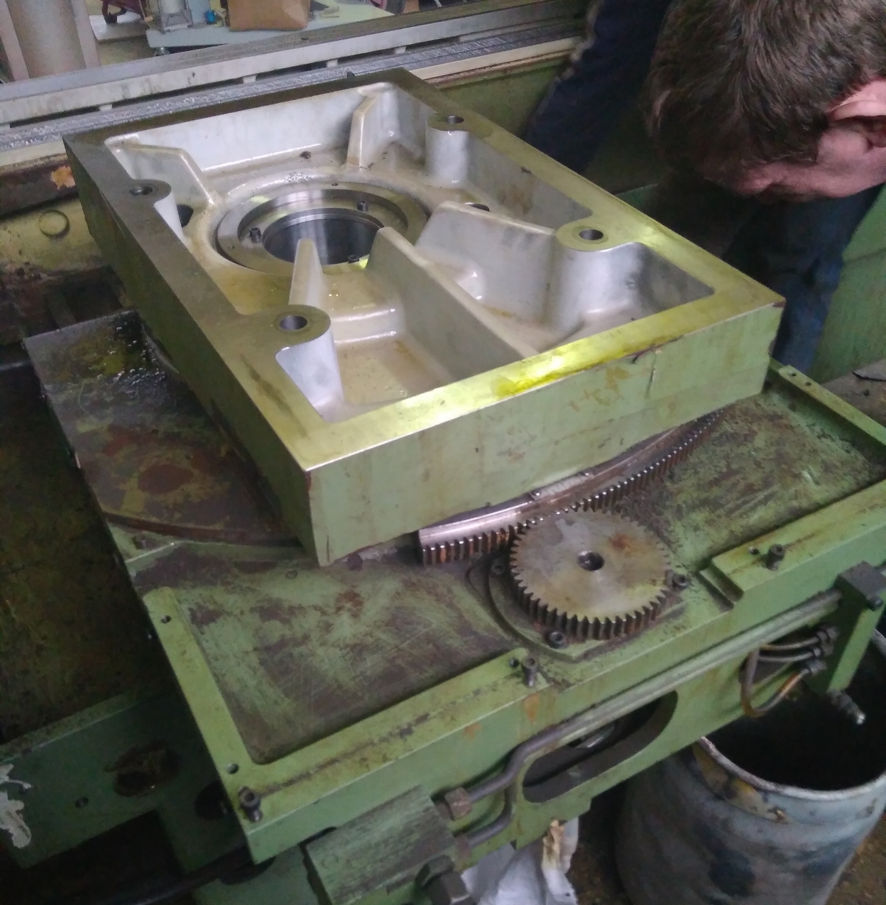

Добавлено: 30 апр 2019, 11:54
Alex63
Понемногу движемся к ремонту ходовой и покраске
Основа.jpg (6905 просмотров) <a class='original' href='./download/file.php?id=161987&mode=view' target=_blank>Загрузить оригинал (422.68 КБ)</a>
Сняли все датчики, проводку
ОсьЗ.jpg (6905 просмотров) <a class='original' href='./download/file.php?id=161990&mode=view' target=_blank>Загрузить оригинал (611.8 КБ)</a>
Сняли привод и ШВП оси Зет
ОсьХ_cr.jpg (6905 просмотров) <a class='original' href='./download/file.php?id=161989&mode=view' target=_blank>Загрузить оригинал (627.6 КБ)</a>
Сняли привод шпинделя с мотором
И грязи со ржавчиной килограмма 3...

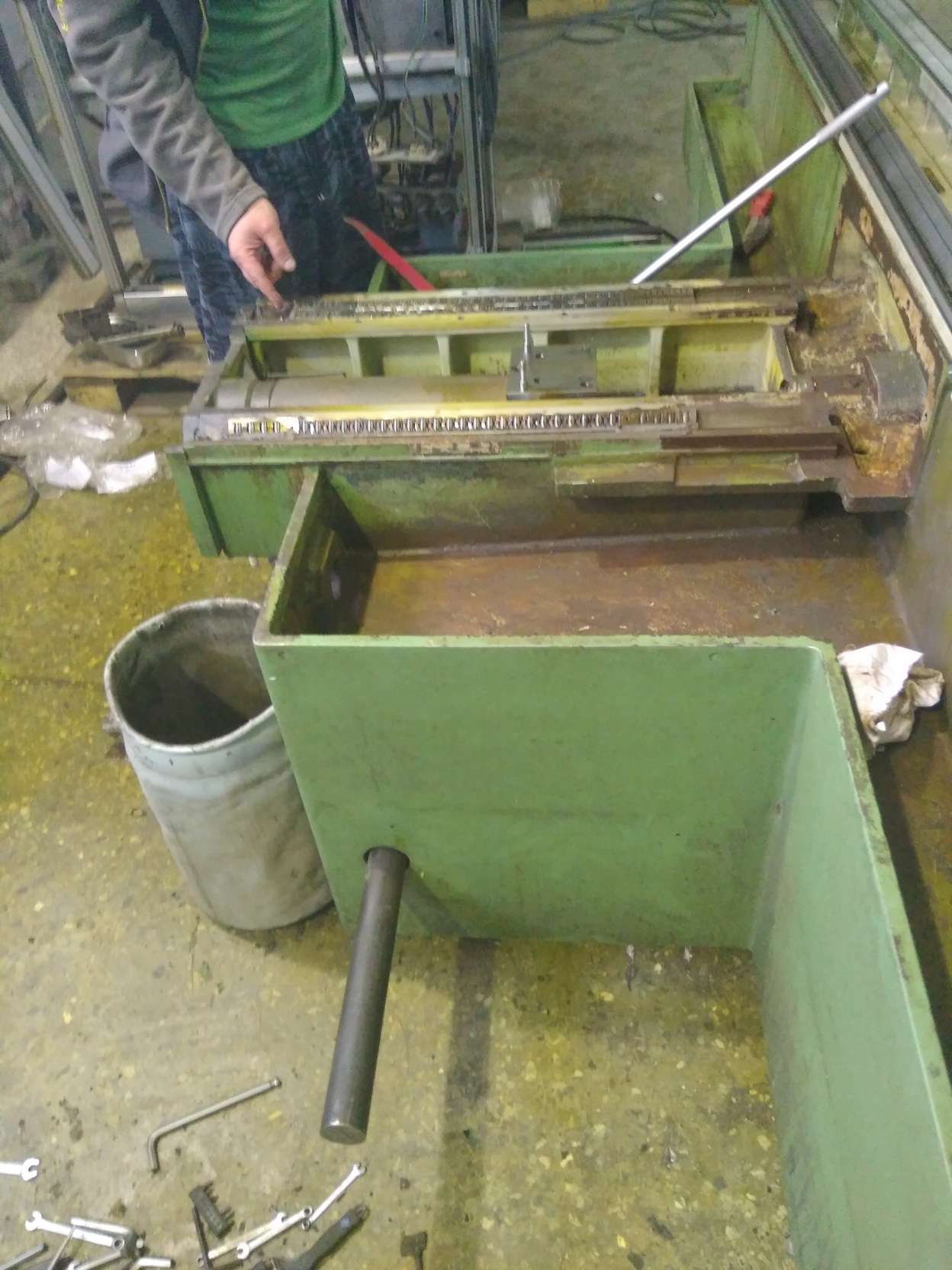

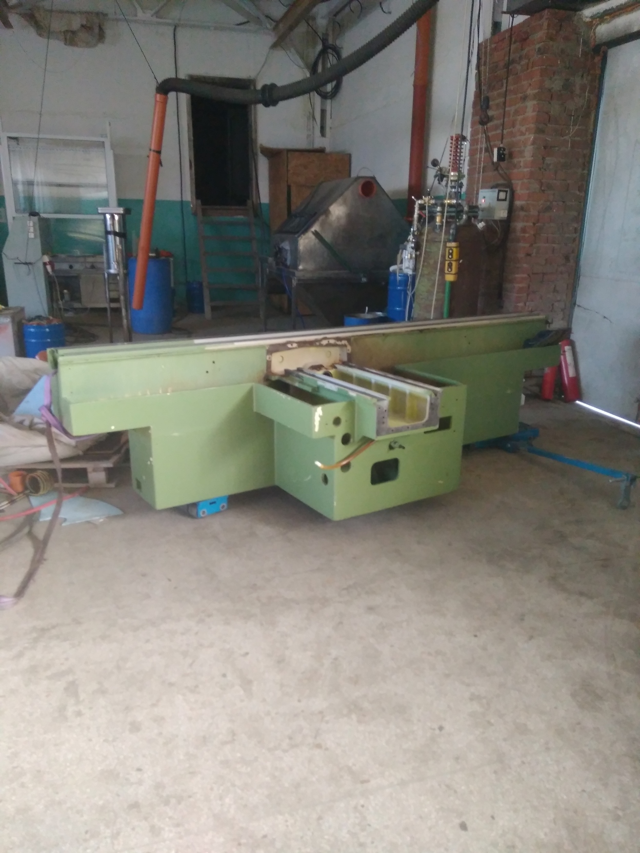

Re: ЧПУ на KELLENBERGER UR 175*1500
Добавлено: 03 май 2019, 05:19
Alex63
Работа продолжается
Ролики.jpg (6879 просмотров) <a class='original' href='./download/file.php?id=162142&mode=view' target=_blank>Загрузить оригинал (865.91 КБ)</a>
Ролики2.jpg (6879 просмотров) <a class='original' href='./download/file.php?id=162143&mode=view' target=_blank>Загрузить оригинал (977.41 КБ)</a>
Добрались до направляющих. Грязи - трындец, не мудрено оси дрожать.
Спереди.jpg (6879 просмотров) <a class='original' href='./download/file.php?id=162144&mode=view' target=_blank>Загрузить оригинал (295.02 КБ)</a>
Общий_вид.jpg (6879 просмотров) <a class='original' href='./download/file.php?id=162140&mode=view' target=_blank>Загрузить оригинал (665.94 КБ)</a>
Готов_покраске.jpg (6879 просмотров) <a class='original' href='./download/file.php?id=162139&mode=view' target=_blank>Загрузить оригинал (684.1 КБ)</a>
Готов к пескоструйке и покраске. Майские праздники проходят плодотворно!

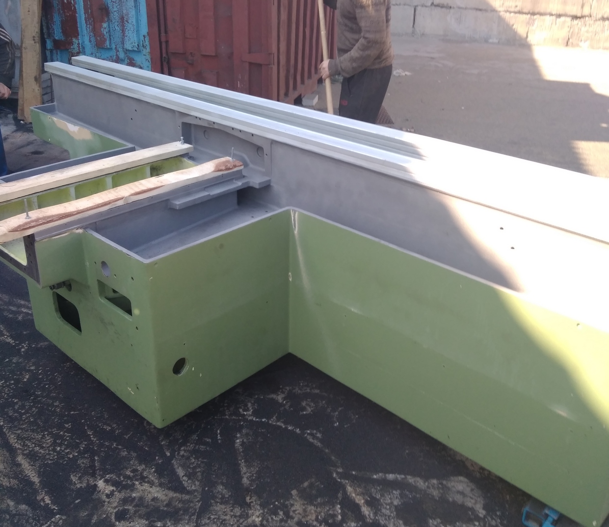

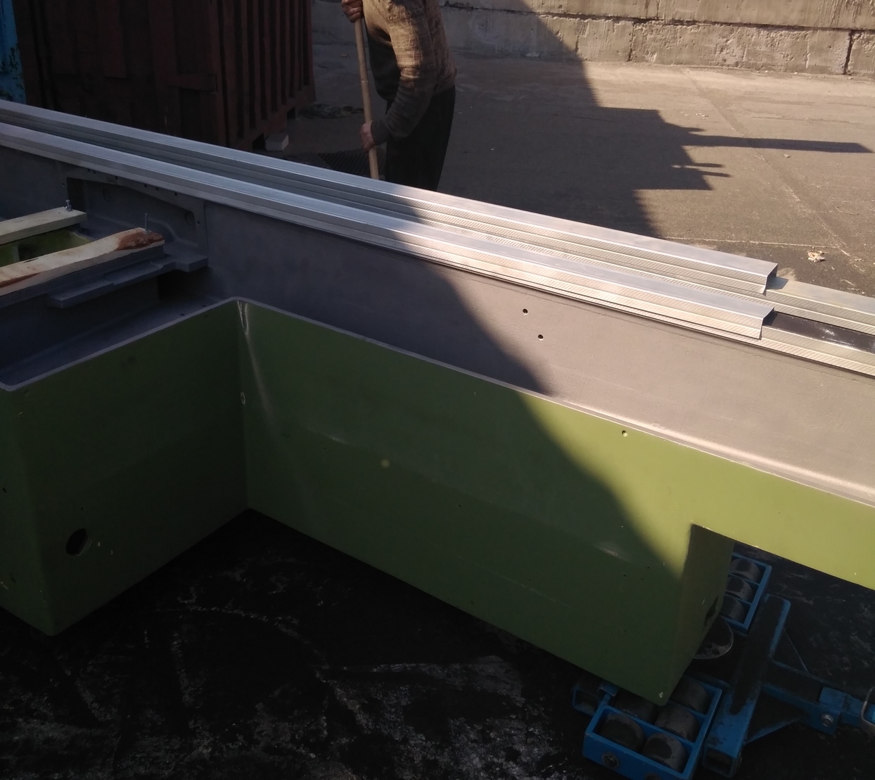

Добавлено: 03 май 2019, 12:31
Alex63
ПередПеском.jpg (6849 просмотров) <a class='original' href='./download/file.php?id=162150&mode=view' target=_blank>Загрузить оригинал (699.25 КБ)</a>
После.jpg (6849 просмотров) <a class='original' href='./download/file.php?id=162151&mode=view' target=_blank>Загрузить оригинал (436.17 КБ)</a>
После2.jpg (6849 просмотров) <a class='original' href='./download/file.php?id=162152&mode=view' target=_blank>Загрузить оригинал (454.36 КБ)</a>
Пескоструйка творит прямо чудеса - поверхность как серебрянка. Уже смотрится по другому!
