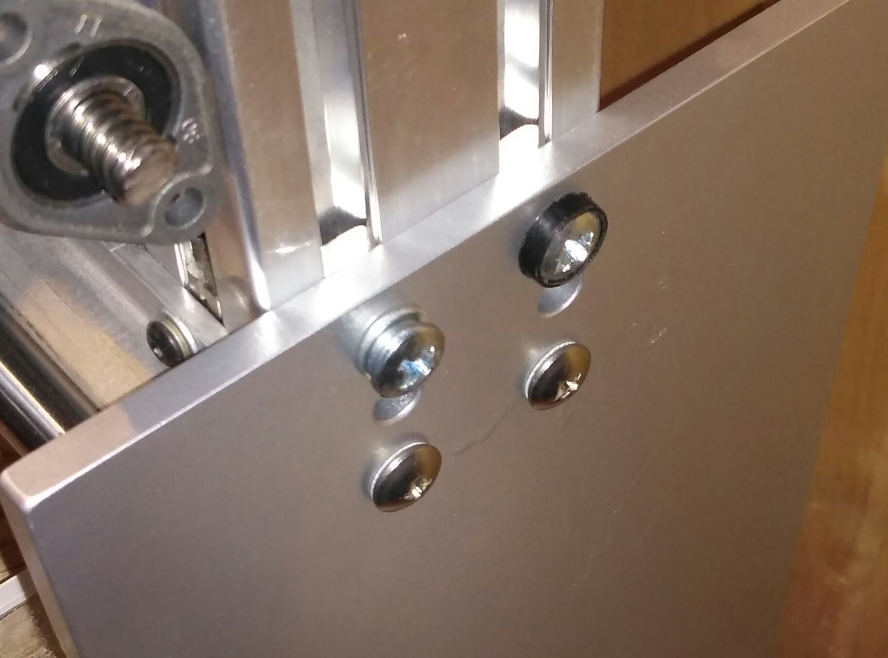

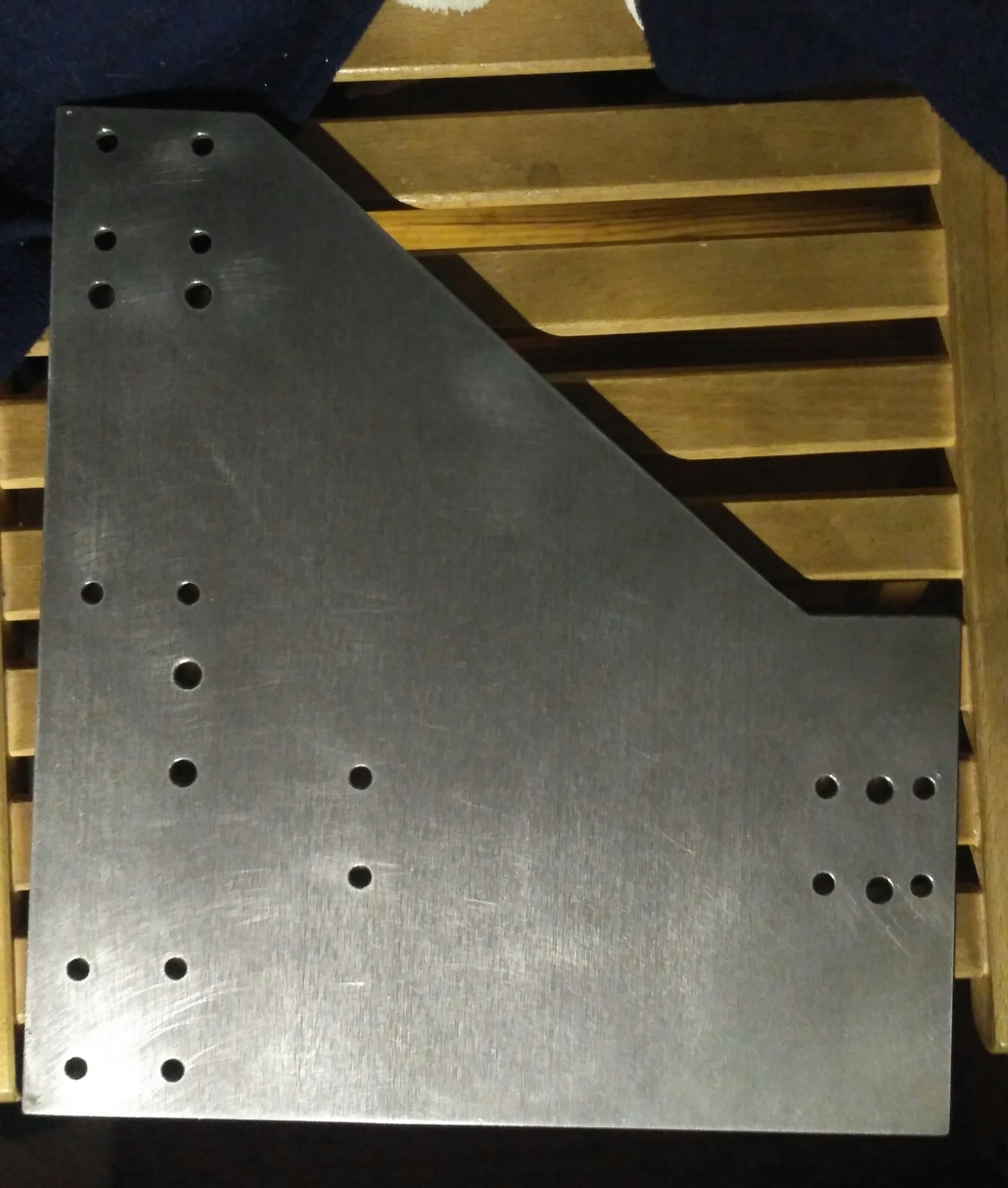

Давно небыло обновлений. Вот дело и до косыночек дошло.
IMG_20200220_205710.jpg (11988 просмотров) <a class='original' href='./download/file.php?id=176970&mode=view' target=_blank>Загрузить оригинал (975.29 КБ)</a>
IMG_20200220_215036.jpg (11988 просмотров) <a class='original' href='./download/file.php?id=176971&mode=view' target=_blank>Загрузить оригинал (1.08 МБ)</a>
Стальная пластинка 7мм. Теперь нужно наскрести крепежа килограмчик.
Вот из запасов болтики набрал. Получается нормальной длинны под шайбу и гровер маловато, зато есть горсть винтиков для стоек с пластиковой или текстолитовой шайбой.
IMG_20200220_215149.jpg (11988 просмотров) <a class='original' href='./download/file.php?id=176972&mode=view' target=_blank>Загрузить оригинал (365.99 КБ)</a>
1582229241212820378121.jpg (11988 просмотров) <a class='original' href='./download/file.php?id=176973&mode=view' target=_blank>Загрузить оригинал (3.53 МБ)</a>
И смотрятся красивше... Будут-ли они держать при вибрациях достаточно плотно?
Поделитесь кто пробовал.

Cvazist
Пластик выкинуть, шайбу-гровер поставить.

ScrewDriver
calabr писал(а): И смотрятся красивше... Будут-ли они держать при вибрациях достаточно плотно?
Привет, узнаю знакомый конструктив в станке =))
Купи тюбик фиксатора резьбы - хоть локтайт, хоть любой другой.
И все винты, что не подразумевает откручивать - на него. Пластик это лишние подвижки.
Можно взять средней фиксации, чтобы руками можно было потом открутить.
И еще - не используй шлицевые, крестовые винтики - крест слижется и будет проблема.
у меня везде стоят с внутренним шестигранником.

calabr
Cvazist писал(а):Пластик выкинуть, шайбу-гровер поставить.
Они короткие.

IMG_20200221_234748.jpg (11837 просмотров) <a class='original' href='./download/file.php?id=177072&mode=view' target=_blank>Загрузить оригинал (934.24 КБ)</a>

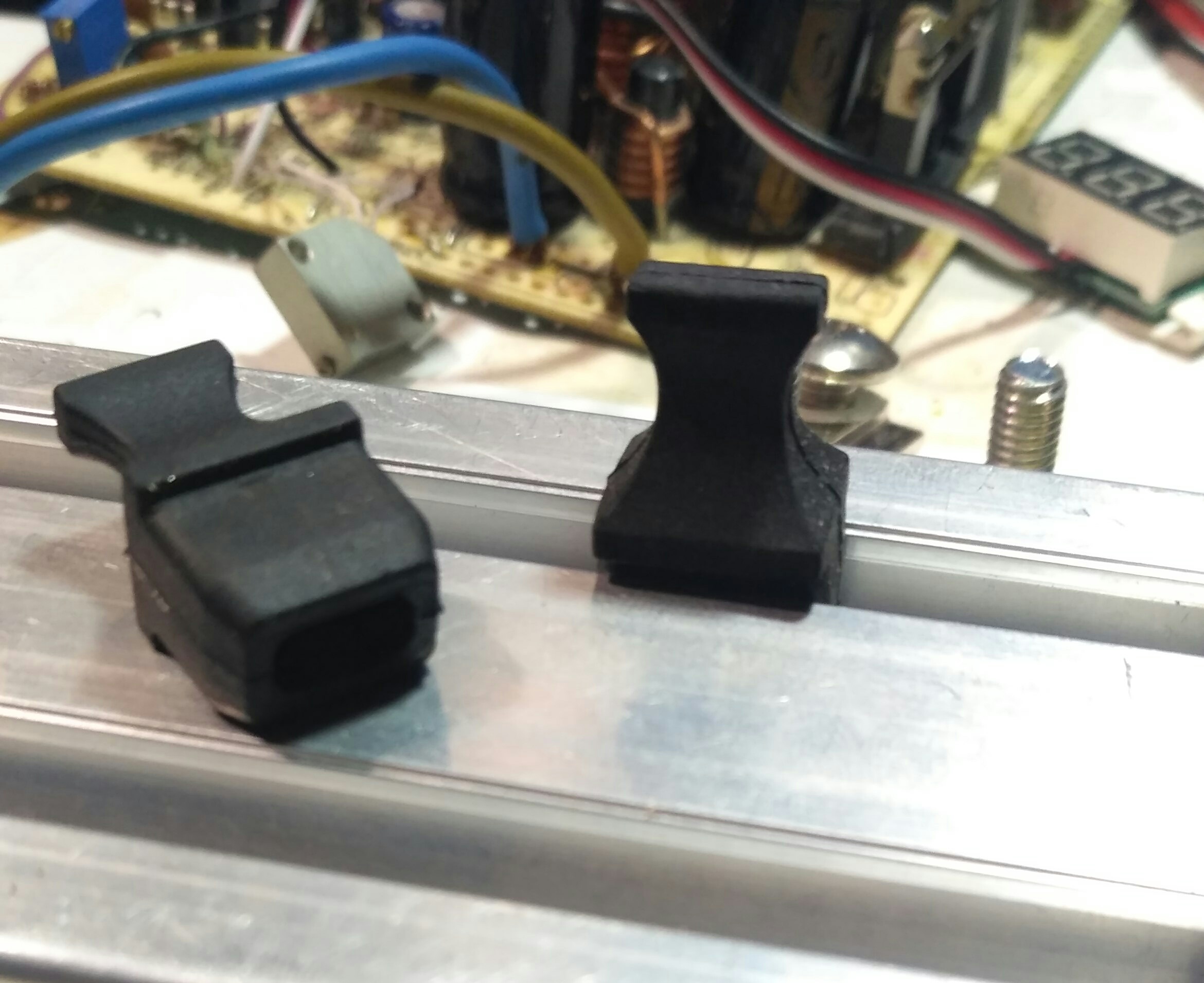

Еще рекомендую для фиксации всяких элементов типа шторок на пазу 8мм халявные резиновые пробки от слотов SFP сетевого оборудования. - на них
и висит защита.
IMG_20200222_002801.jpg (11837 просмотров) <a class='original' href='./download/file.php?id=177073&mode=view' target=_blank>Загрузить оригинал (568.2 КБ)</a>
Такой вариант тоже рассматривается. Скорее всего, если не махнусь горсть коротких на горсть по длиннее, будет часть на локтайте, часть на гроверах.
портал слегка криво стоит и есть желание его подровнять... когда-нибудь.
... Халява-с-с... сладкое слово. За ними ехать надо. Если-б не было никаких наверно взял-бы 8.8 под 6-гранник, тоько не как у тебя,а с круглой головой - цилиндры торчат сильно, цепляются. Для этой конструкции шлицы PH3 и М6 с таким запасом, что если он сорван, то явно от чрезмерной дури.

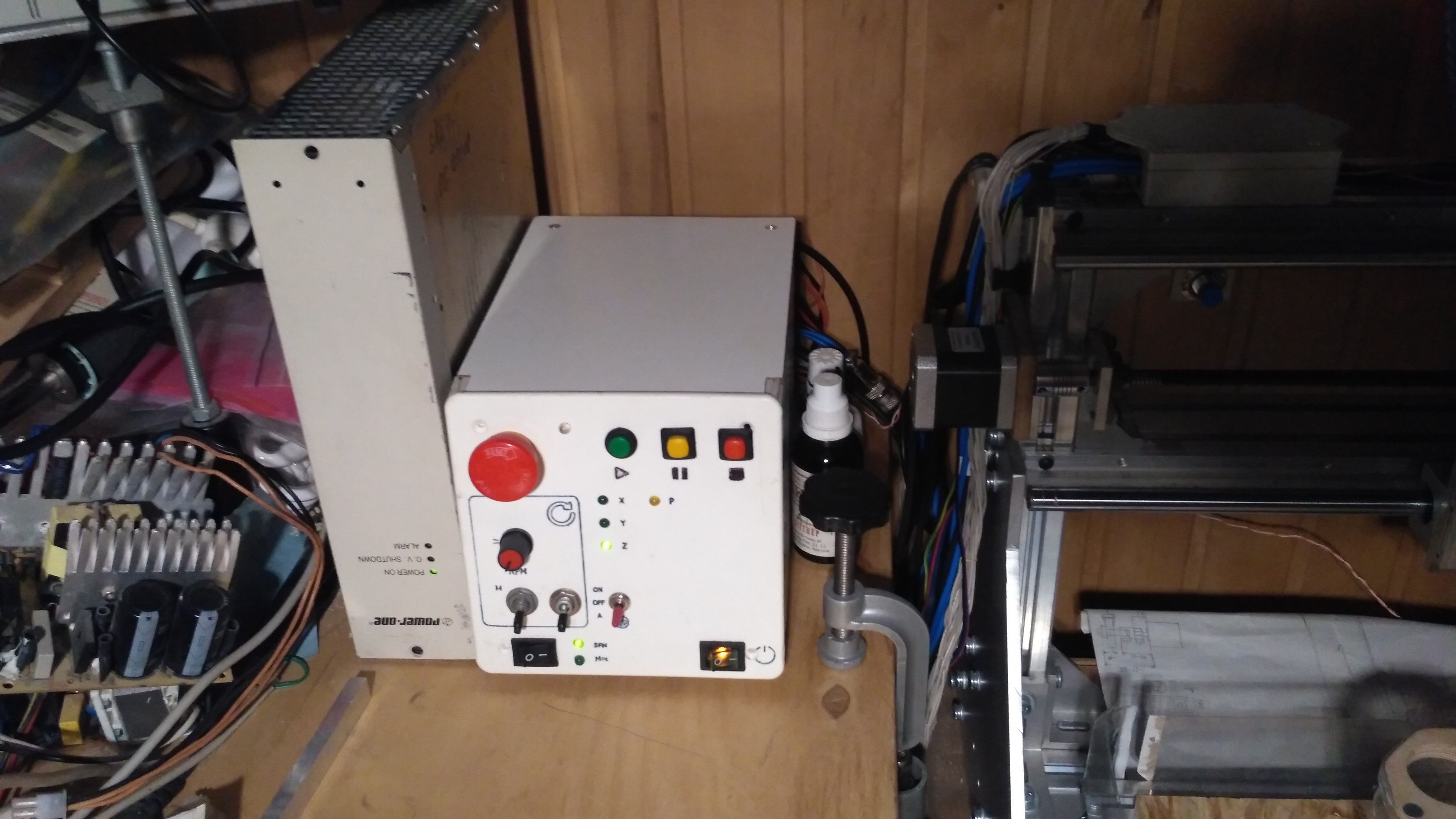

Неспешно идет запихивание электроники в корпус.
IMG_20200607_145459.jpg (6523 просмотра) <a class='original' href='./download/file.php?id=182418&mode=view' target=_blank>Загрузить оригинал (895.7 КБ)</a>
В процессе произошла неприятность. Перепутал полярность питания инвертора. В результате - ждем новый инвертор. Старый ремонту не подлежит.
Так же неспешно идет изобретение пылесоса.
Тестовый вариант циклона из бутылки показал себя вполне неплохо, но мощности маловато. Сейчас доделываю вариант на 2 вентилятора более основательный.
IMG_20200607_145645.jpg (6514 просмотров) <a class='original' href='./download/file.php?id=182419&mode=view' target=_blank>Загрузить оригинал (1.21 МБ)</a>
Вентиляторы - кулеры от старого сановского сервера. Мощность не очень высокая, но и шума на порядок меньше, чем от нормального пылесоса. Башмак из бутылки уже прикрутил, но пока не проверен. Жду инвертор.

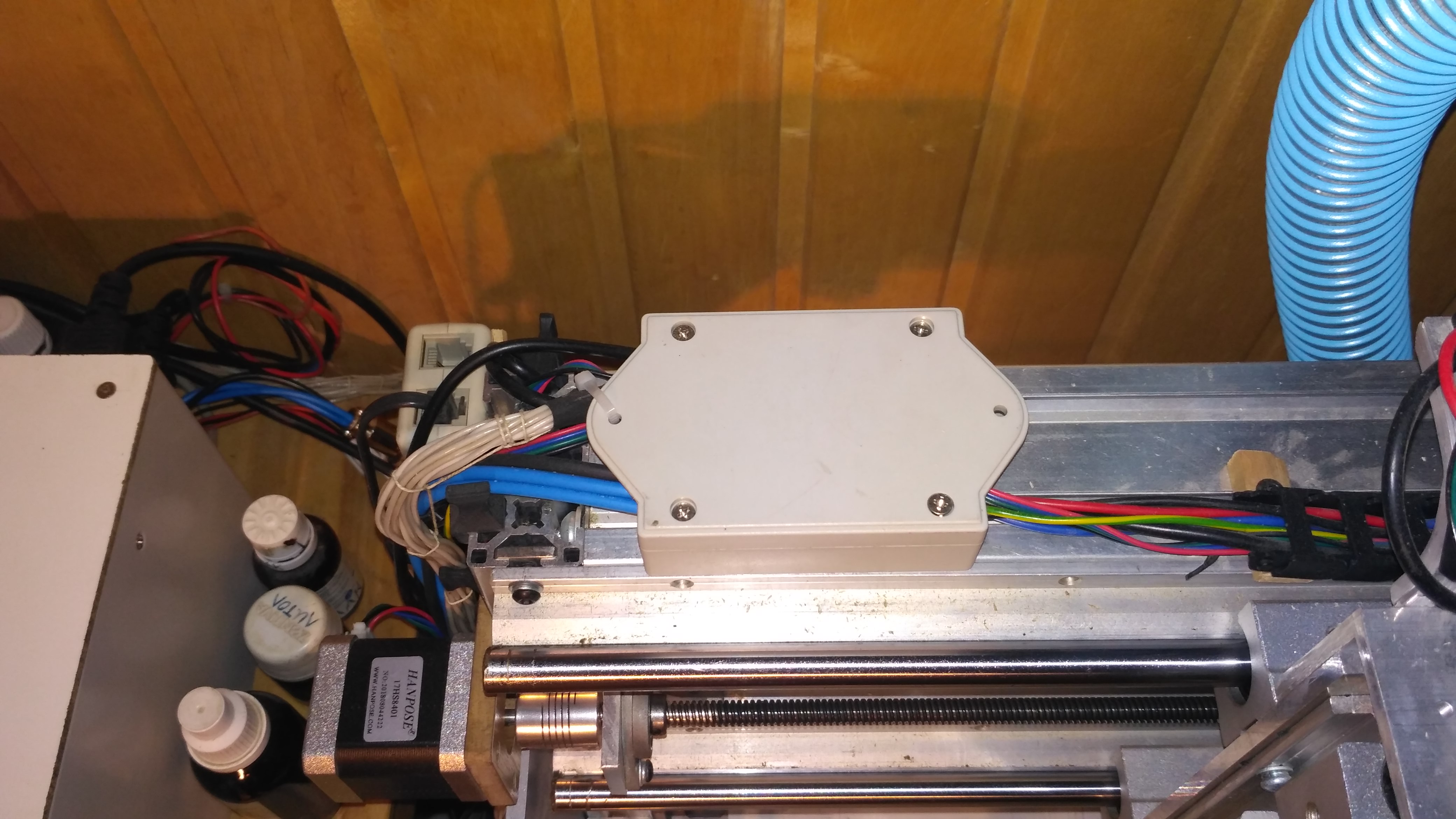

Наконец-то пришел инвертор и все потроха запхнуты в коробку.
Осталось пару выключателей поставить.
IMG_20200629_105310.jpg (6111 просмотров) <a class='original' href='./download/file.php?id=183666&mode=view' target=_blank>Загрузить оригинал (825.85 КБ)</a>
Но в принципе уже работает.
В процессе сборки электроники вылезло пару моментов:
Выбор доступных раземов, особенно силовых не очень порадовал.
Удобнее всего круглые с фиксацией. Из дешевых на токи 5-10А распространены GX12, GX16. Все в них хорошо, но на корпус бывают только папы. Как-то мне религия не позволяет оставлять не изолированные силовые пины со стороны источника. Даже с учетом того, что эти разъём всегда подключены... религия догматична. :thinking:
Еще несколько смущает шанс воткнуть кабель с БП в разъём двигателя.... Полярность я уже путал. Не понравилось... :cry:
Пока-что разем шпинделя не эстетично висит на кабеле, торчащем из дырочки в корпусе.
Еще одной не-запланированной доработкой стал вентилятор на корпус.
Я надеялся, что хватит пассивного охлаждения, и радиаторы на драйвера дорабатывал именно для этого. Не получилось. Место под кулер оставил изначально, но лишнюю пылюку тянуть в корпус не хотелось.

Шанс неправильного включения можно исключить, если использовать разъемы с разным количеством контактов.
Re: Настольный станочек для себя 280х180x100
Добавлено: 09 июл 2020, 00:26
calabr
Kuzma30 писал(а):Шанс неправильного включения можно исключить, если использовать разъемы с разным количеством контактов.
Это да, но у меня сейчас только 4-х контактные. Я пока еще раздумываю, что поставить, с мамой на корпус, чтоб по феншую, но работать уже можно.
Там еще много недоделок - E-stop только контроллер рубит, часть индикации не доделана, выход под "пульт", авто-запуск пылесоса....
Вот кнопочки доехали, теперь хоть питание не вилкой из розетки выключается.

Приехали кнопочки. Наконец закрыты все дырки в корпусе. Текущий этап корпусирования закончен. Из зпланированного осталась только клема заземления.
IMG_20200708_022535.jpg (5878 просмотров) <a class='original' href='./download/file.php?id=183749&mode=view' target=_blank>Загрузить оригинал (809.09 КБ)</a>
Получилось так.
Все как положено, новые хотелки уже есть. :freak:
Распред коробка на самом станке.
IMG_20200708_022715.jpg (5878 просмотров) <a class='original' href='./download/file.php?id=183750&mode=view' target=_blank>Загрузить оригинал (973.29 КБ)</a>
Полет нормальный. После сборки в корпус есть ощущение, что моторы начали работать чуть тише. Думаю из-за удлиннения проводов. На движении вроде не отразилось.

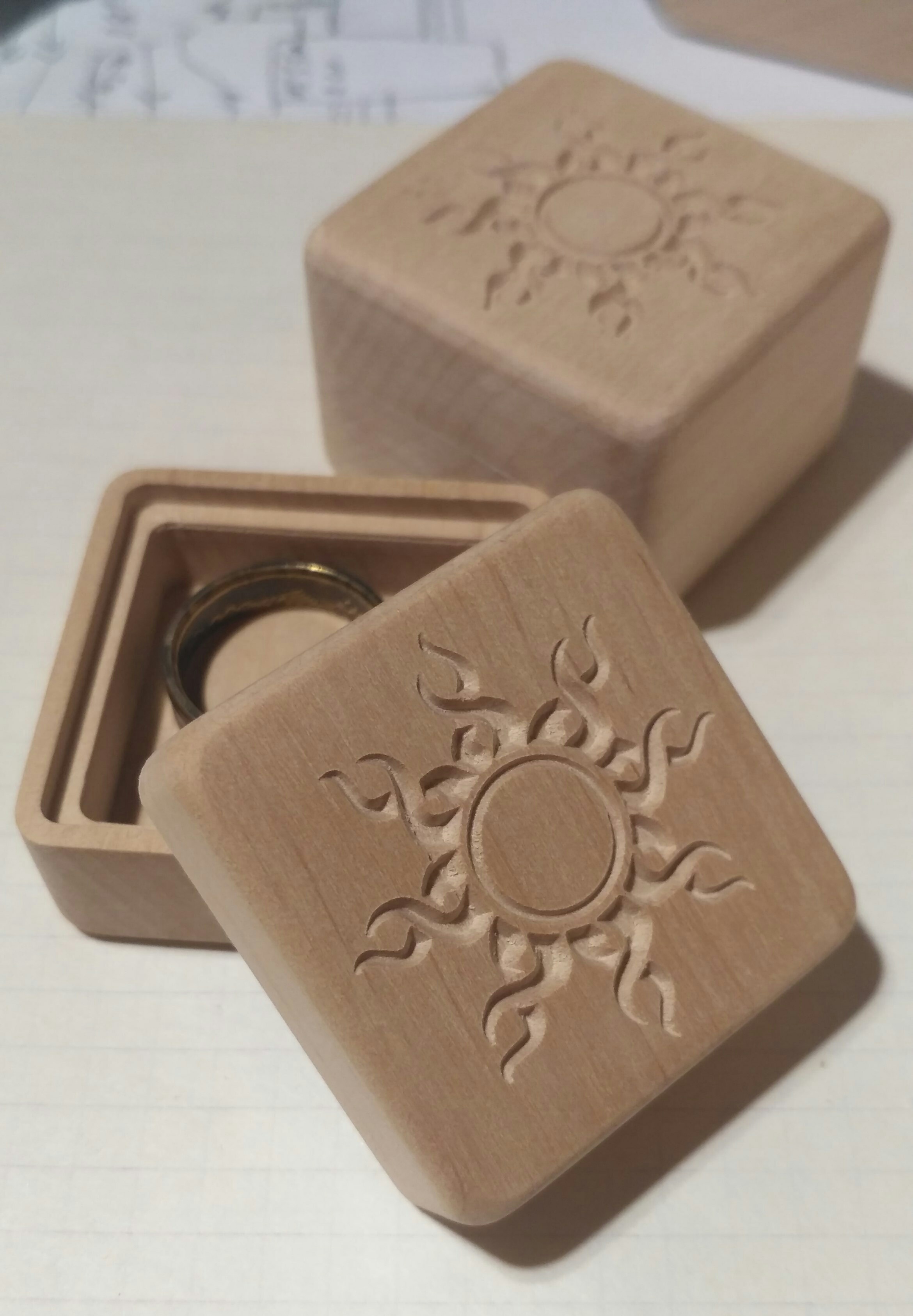

И первые работы после длительног простоя!
IMG_20200710_013918.jpg (5878 просмотров) <a class='original' href='./download/file.php?id=183751&mode=view' target=_blank>Загрузить оригинал (766.92 КБ)</a>

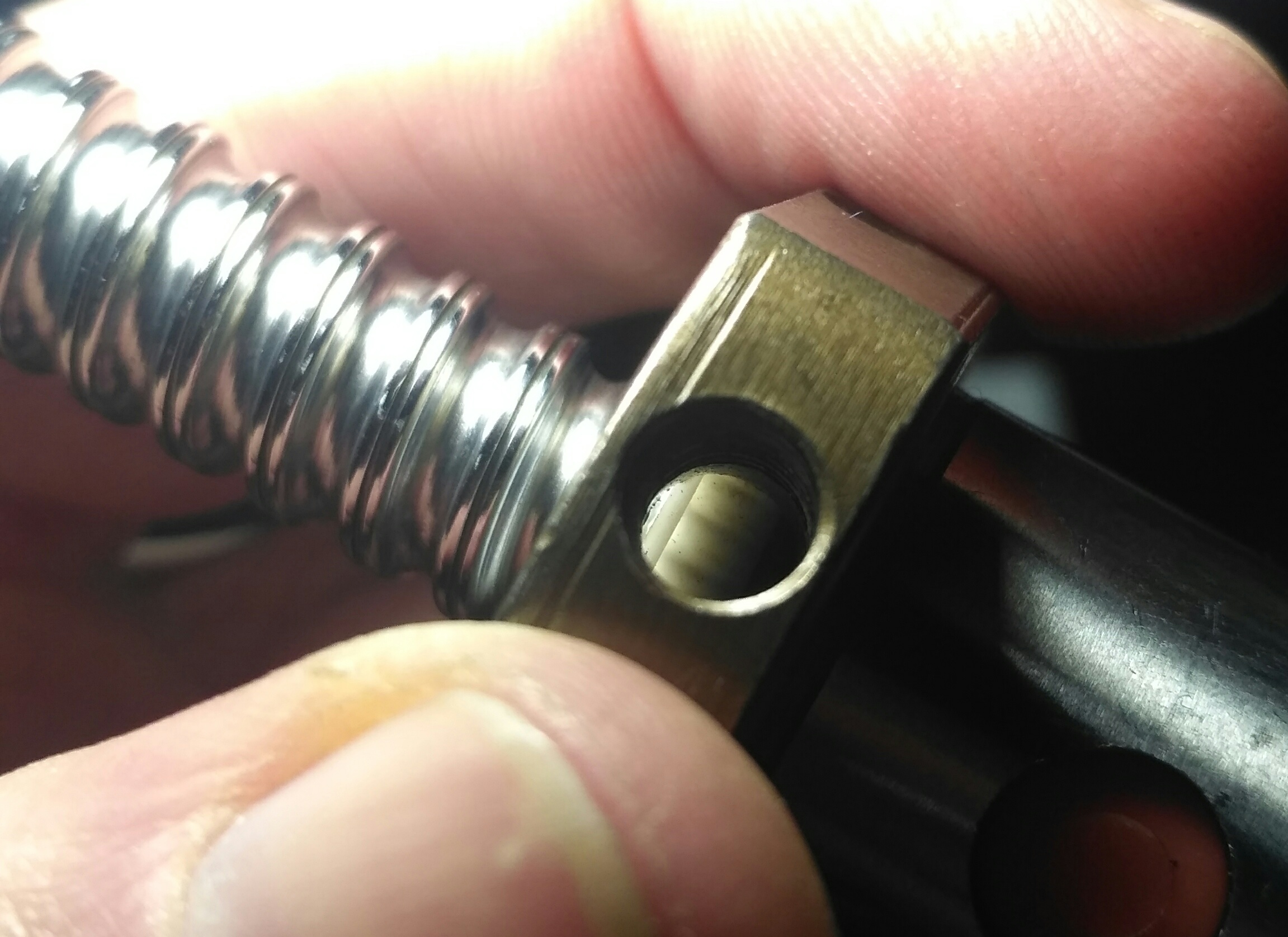

Рассматривая ШВП обнаружил такой интересный момент : ШВП SFU1204 во фланце гайки есть канал для смазки с резьбой. Думал вкрутить туда тавотницу и мазать консистентной смазкой типа ШРУС.
При рассмотрении оказалось, что пыльник кайти терекрывает половину его своим бортиком и половина смазки будет просто вылезать наружу. Пыльник прилегает не плотно, канавок нет и ни про какое продавливание смазки речи нет.
Вот, собственно пыльник.

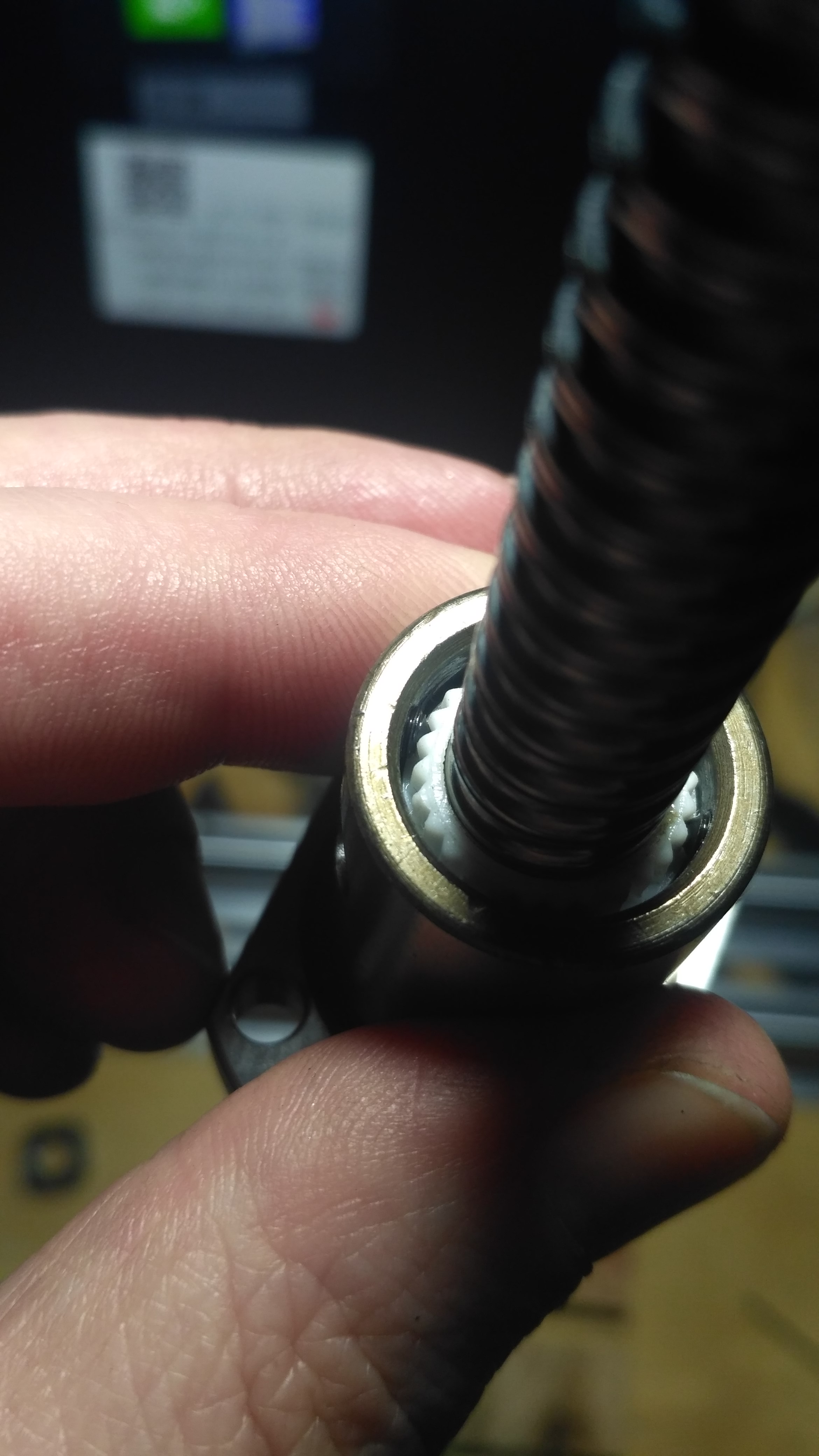

Попробовал его перевернуть - бортик получился не по середине отверстия, а скраю, но и одщая щель его бортика от полости гайки увеличилась.
Кро как решает этот вопрос?
Перевернутый пыльник. (4098 просмотров) <a class='original' href='./download/file.php?id=191386&mode=view' target=_blank>Загрузить оригинал (692 КБ)</a>
Еще не понравилось как зафиксированы пыльники - 2 винтика видимо должны удерживать его от проворота, но если их слегка поджать, чтоб гужоны не вывинчивались, они сжимают пластик пыльника и он ощутимо трет по винту, а там, где нет винтиков открывает щель.
Без пыльников гайка под собственным весом по винту вниз съезжает, а с ними нужно прилично крутить.

На пыльнике зубцы, чтобы удерживать от проворота. Поэтому сильно зажимать гужоны не надо. Главное, чтобы они сами не раскрутились.

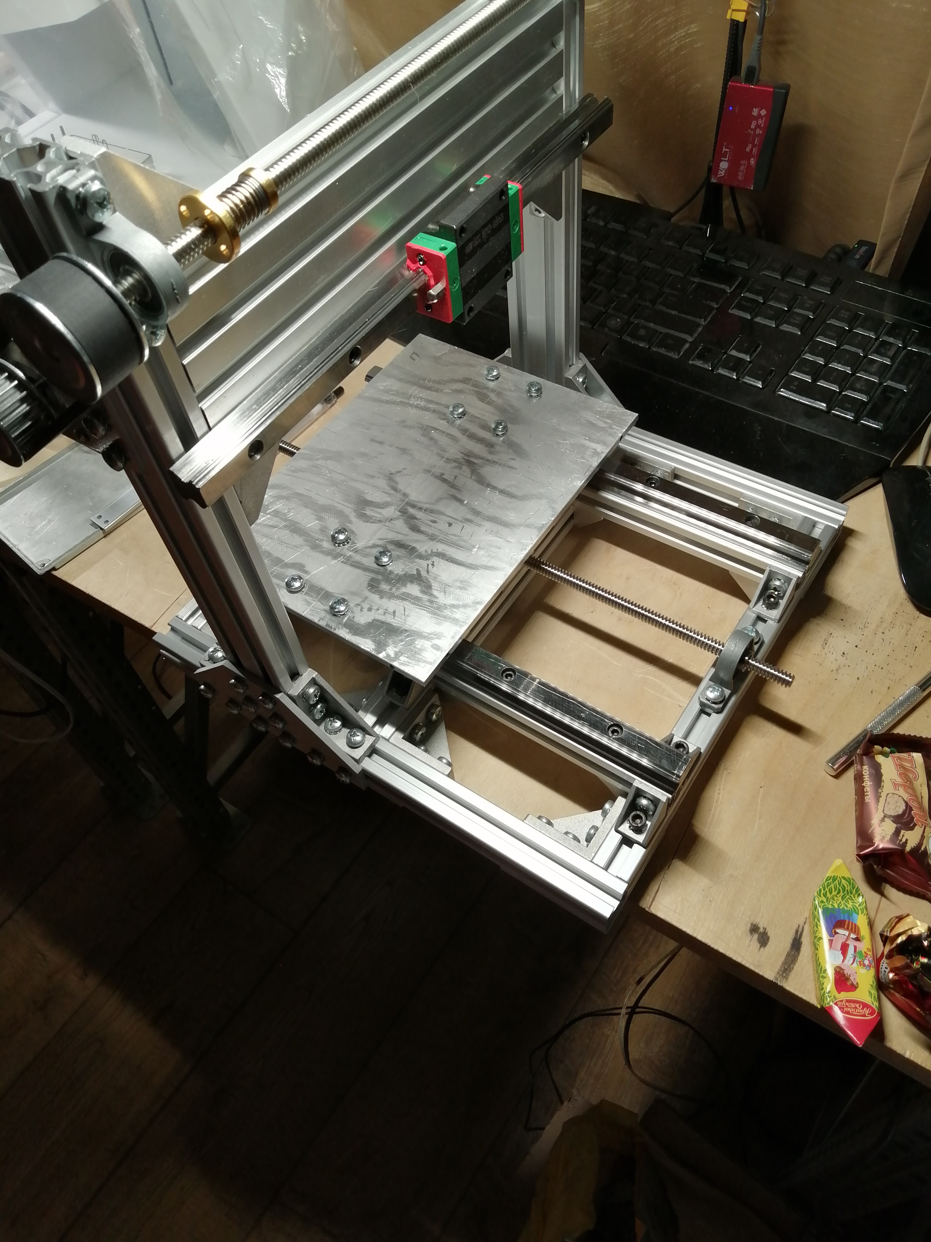

Не собираетесь переводить станок на профильные направляющие? Имхо меньше проблем с креплением к профилю. Делаю хоббийный станочек с похожими на ваши задачами:печатные платы, лицевые панели из алюминия не толще 3мм.Также собрано из китайского ширпотреба по мотивам CNC2018 и ему подобных. Изначально заложил направляющие hgr15 с того же али. На портале пока один рельс, второй в пути. Кареток по 2 шт на ось, т. к. поле очень не большое и сверхзадачи для такой конструкции не ставятся. Разумная достаточность, так сказать.Фото достаточно старые, принтерные винты заменил на швп1204.

Alex43 писал(а): Фото достаточно старые
Надеюсь и боковины-косынки побольше установлены. (на третей странице писал про них)
Добавлено: 26 янв 2021, 23:00
Alex43
xenon-alien писал(а): 26 янв 2021, 22:56
Да, конечно, все приготовлено.
