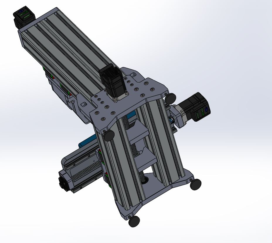

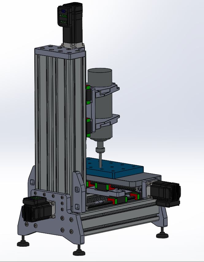

Пока пытаюсь хоть немного докинуть укосин и поперечин, бо хлипко всё выглядит шо ппц. Про отсутствие места под концевики проржал :hehehe: Но самому тоже лень пока рисовать, хотя они там прекрасно помещаются.
Также на столе будет добавлено место под поворотку вдоль оси У, так как увеличивать стол по Х и так некуда, станок перевернётся.
Отделю в отдельную тему когда полностью доделаю модельку и нашкребу денег на металл.
По ХУ будут 100 Вт сервы IHSV, по Z 180 IHSV (лишняя лежит пылиться), шпиндель 2.2 кВт (лежит разобранный без подшипников. Вообщем станок будет нашкрябан по сусекам :hammer:
Немного картинок (для просмотра содержимого нажмите на ссылку)

hmnijp
Концевики можно закрепить снизу под столом в пустоте, чтобы работали не на упор, а на проход
