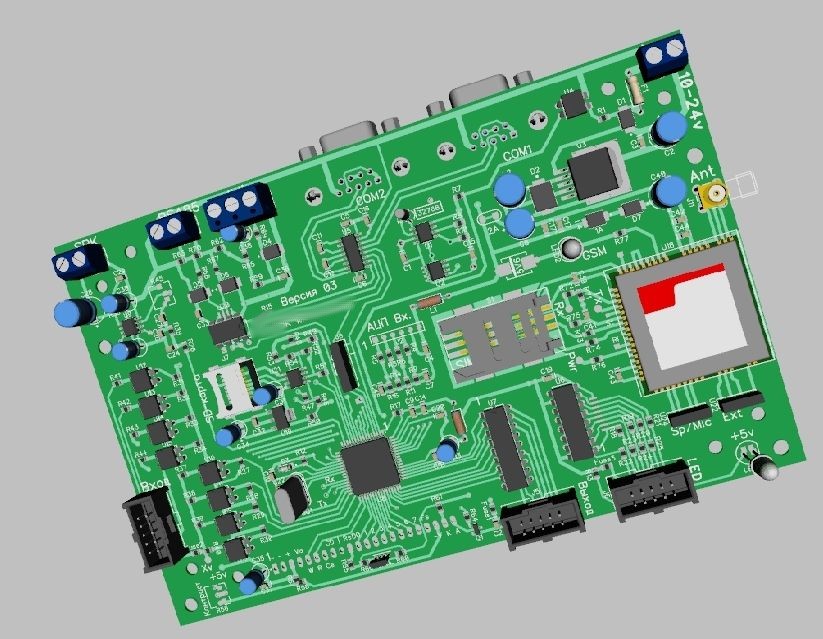

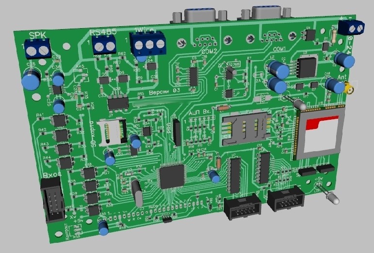

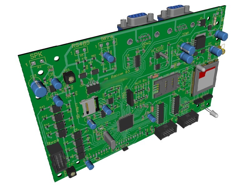

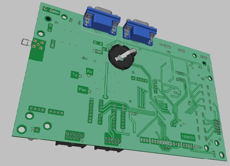

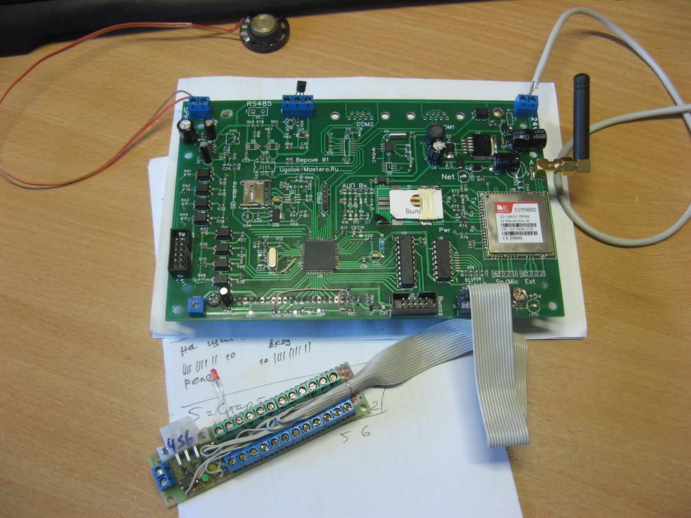

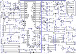

В жизни каждого начинающего Ардуинщика возникает момент, когда он хочет сделать метеостанцию
В жизни ЧПУшника - переделать свой агрегат, как механически так и программно/контроллером...
А в жизни разработчика, имеющего горький опыт работы с пром.устройствами -- сделать свой ПЛК :)
На-на-на... наигравшись с пятью агрегатами в кондитерских цехах и столовых, с гордой надписью "Сделано в Италии" (а на одном и неожиданное "Сделано в России, Чувашия), я понял, что больше я не хочу.
И пошел по самому лёгкому пути: сделал свой контроллер. Писал ПО для него на языке, максимально близком по идеологии с ST: Баском Bascom
А так как я тогда еще и преподавал в кружке, то на плату заложил всё и сразу (от SD-карты и звукового выхода, до GSM-модема и тачпанели на графическом монохромном дисплее). Так как проект был учебный, то корпуса микросхем DIP (выводные), только сам МК и драйвер RS232 в soic (поверхностный монтаж).
Было то давно, последняя версия от 2015 года.
Потом эта плата "превратилась" в торговый автомат по продаже молока на розлив, потом управление моим станочком для установки SMD-компонентов, системой для управления температурой, влажностью и вентиляцией склада...
Могу подарить схему, гербер плат и все исходные файлы для этой платы.
