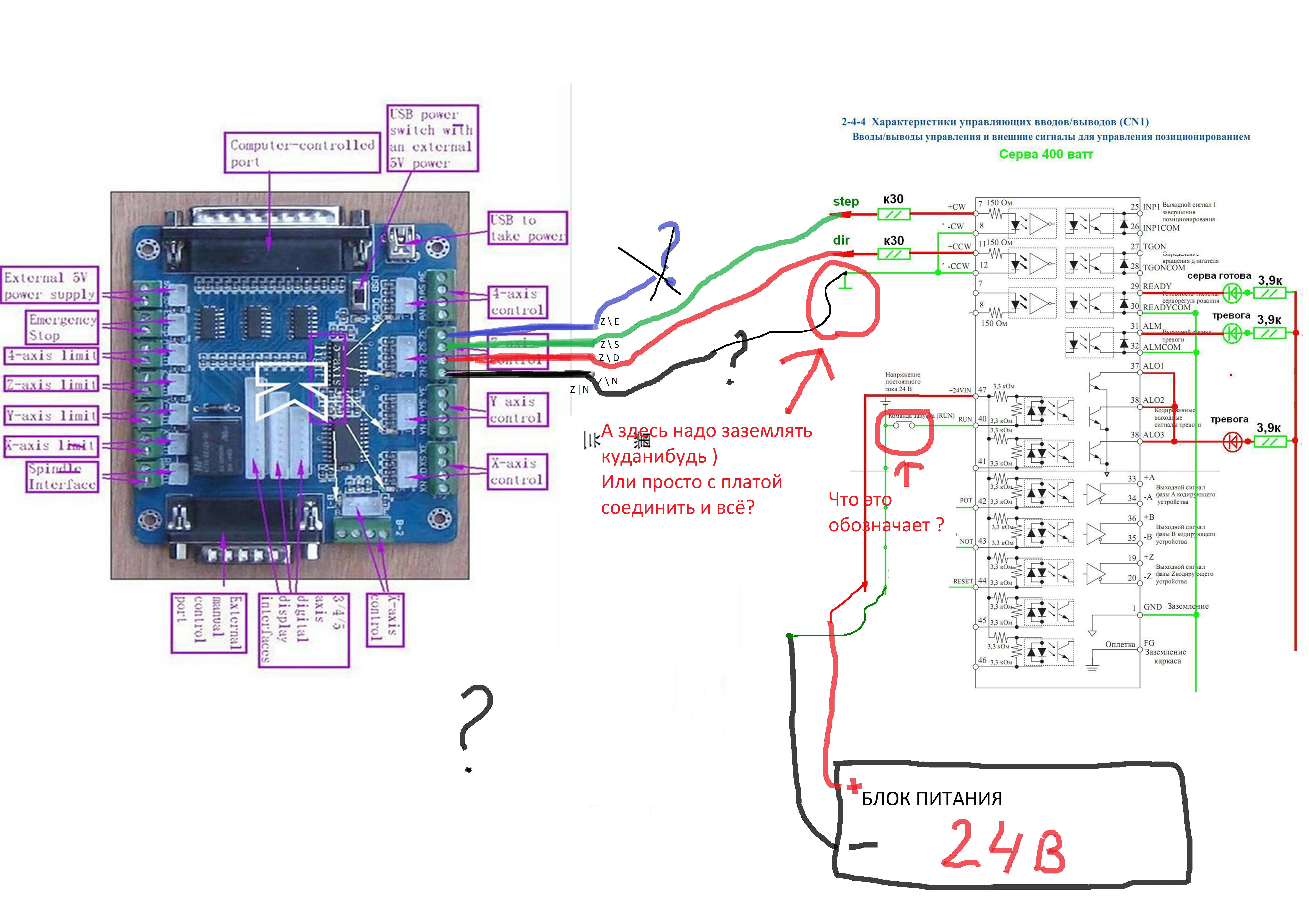

А что за конденсатор, и что стоит где команда запуска рун?
Схема %281%29.jpg (3326 просмотров) <a class='original' href='./download/file.php?id=9226&mode=view' target=_blank>Загрузить оригинал (2.74 МБ)</a>
Re: Про сервы Yaskawa
Добавлено: 11 ноя 2012, 01:43
Сергей= писал(а):А что за конденсатор, и что стоит где команда запуска рун?
так обозначают источник тока тобишь батарейку или БП на 24в. С такими познаниями тебе дешевле будет найти электронщика чтоб он тебе все это соединил пока ты что нибудь не сжег
Добавлено: 11 ноя 2012, 02:13
Сергей=
:D Электронщика проблематично искать, хчется самому во всём разобраться :) А где команда рун написано ,что там за обозначение такое?

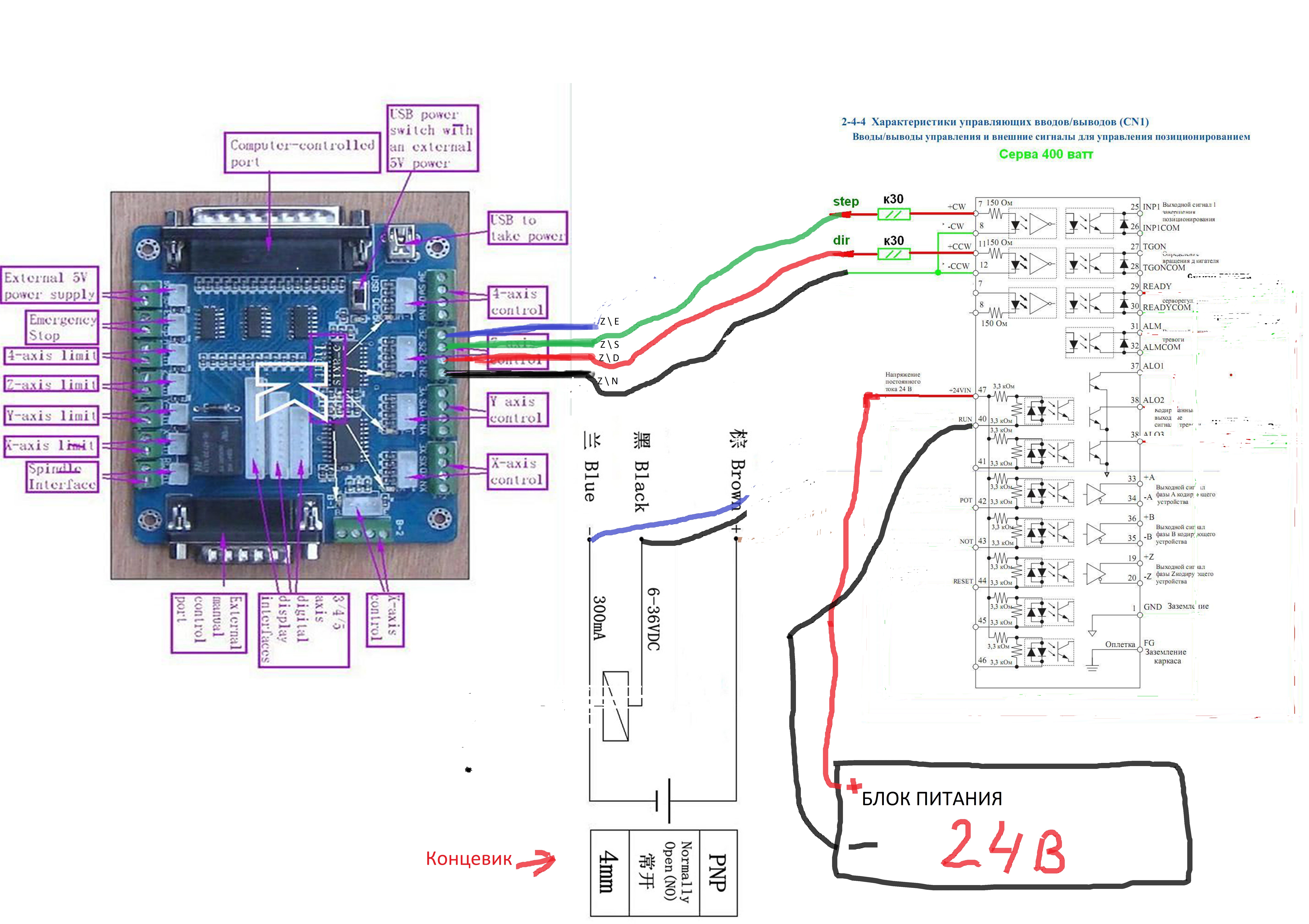

Схема %281%29.jpg (3320 просмотров) <a class='original' href='./download/file.php?id=9228&mode=view' target=_blank>Загрузить оригинал (2.91 МБ)</a>
Добавлено: 11 ноя 2012, 02:26
aftaev писал(а):Пробуй так и не забудь про резисторы
Резисторы-то зачем? В серве ж уже стоят свои.
