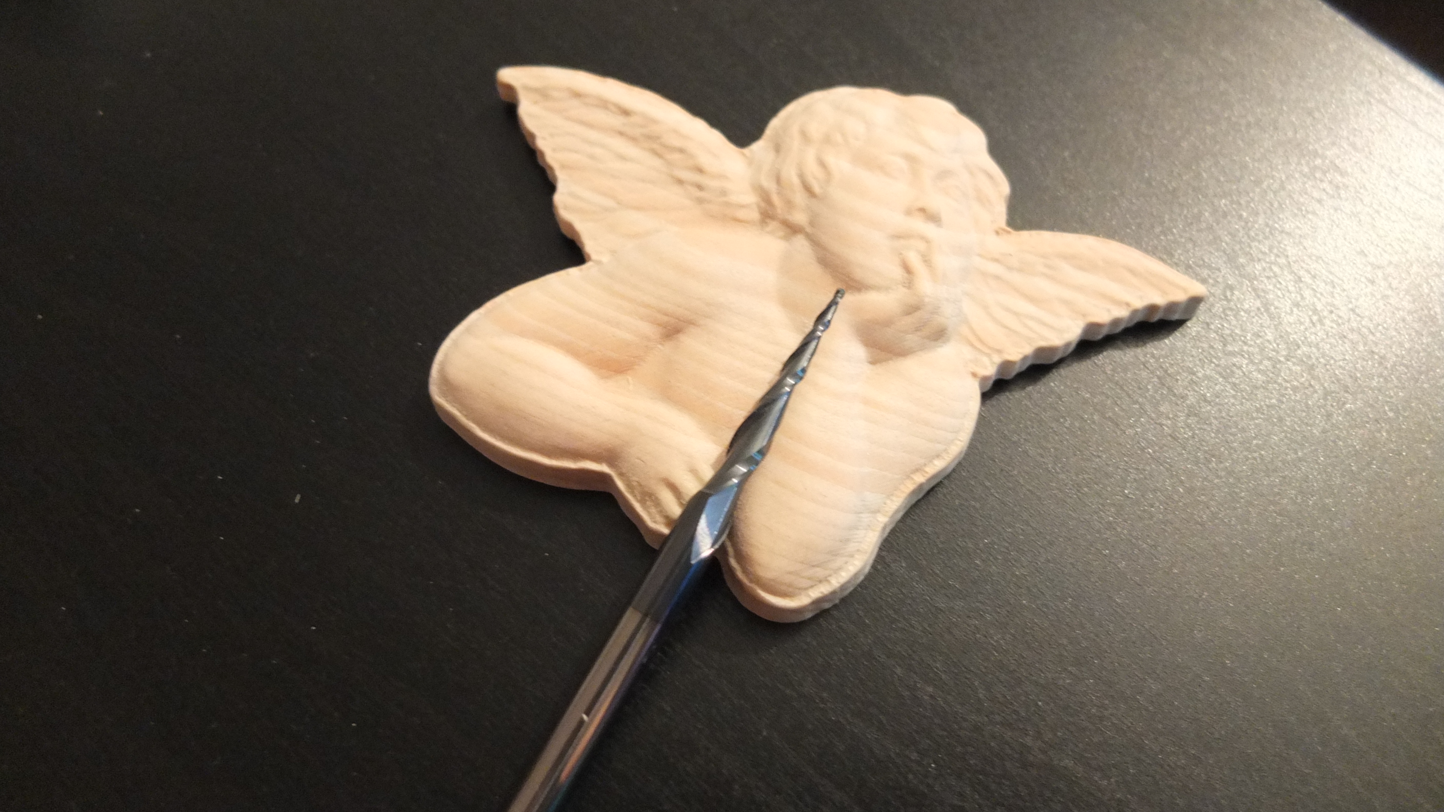

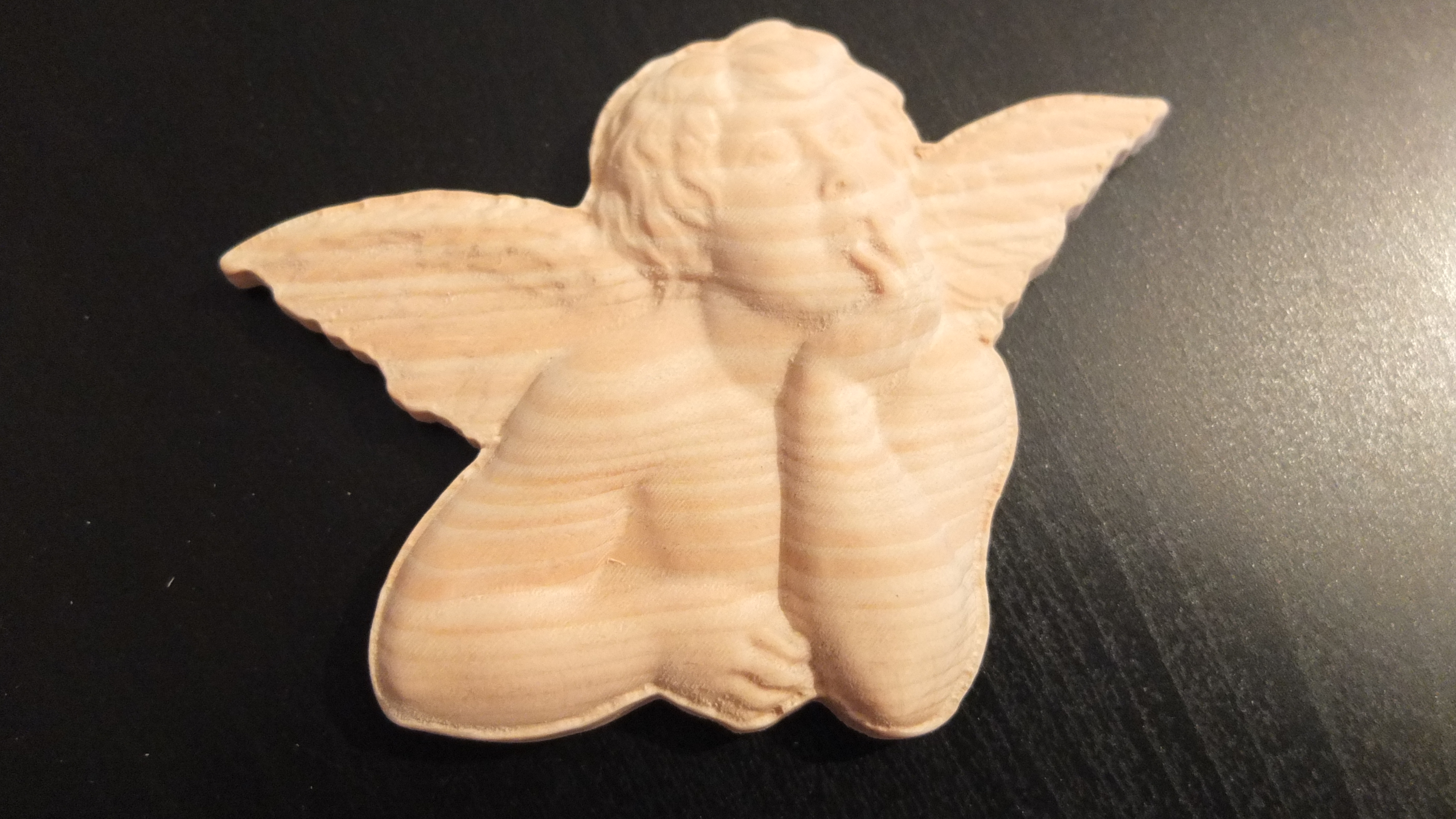

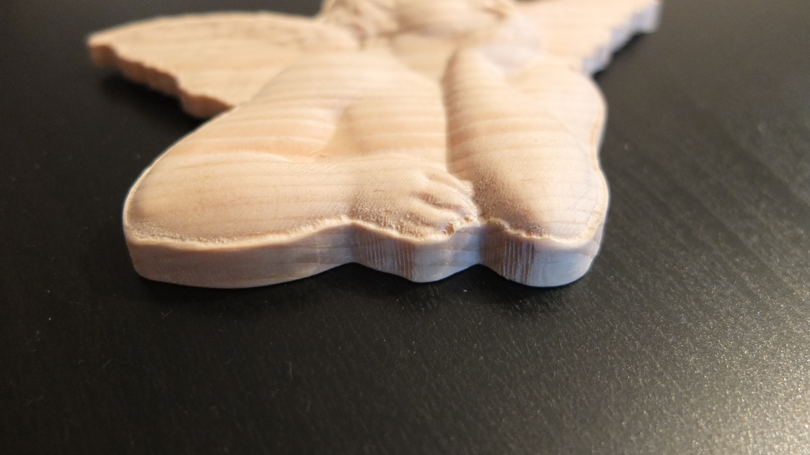

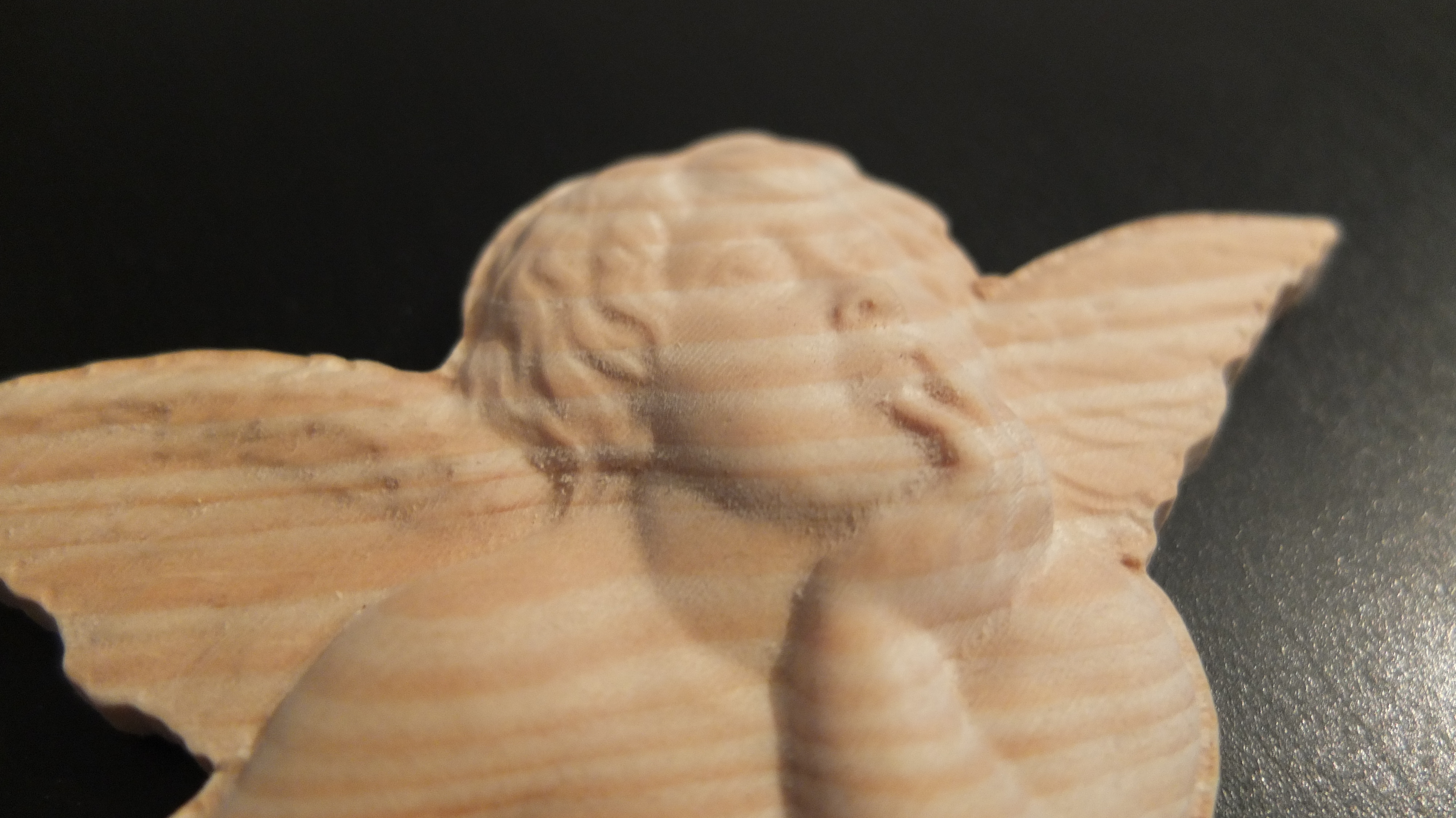

Уважаемые спецы, кто что скажет про мое изделие?
Материал сосна или кедр.
Фреза коническая сферическая диаметр у основания 1мм. Заготовка из под станка, немного обработана скотчбрайтом.
Подача 1200мм/мин, шаг 20% (0.2мм) , обороты около 12-15тыс. стратегия растр 45 градусов. Сразу на чистовую.

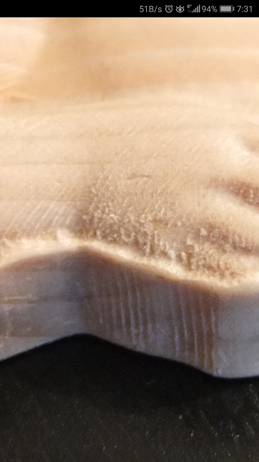

Что поправить, улучшить, изменить? Смущает ворс в некоторых местах, но похоже туда не добрался шарик фрезы.

evgenymcp писал(а):шаг 20% (0.2мм)
Большой шаг. От того и полосы. Надо ровно в два раза меньший.
А ворс все равно кое где будет. Это же дерево.
Судя по размерам относительно фрезы нужно было R0.5 резать. Тогда немного лучше проработает углубления. Но дольше.

Не, с шагом всё нормально. Полос нет. Только ворс в некоторых местах,
Сообщения: 2893
Re: [Дерево] и все о нем.
evgenymcp писал(а):Не, с шагом всё нормально. Полос нет. Только ворс в некоторых местах,
Гребешки из за большого шага присутствуют. И их видно на фото.

Шаг 5~10% от диаметра. Чтобы быстрее работа шла, нужны ускорения высокие (1500~2500 мм/с²) и подачу можно увеличивать до 8~10м/мин добавив оборотов шпинделю до 24к. Хвойные породы не лучший вариант, ворса много. Лиственные мне больше нравятся.

у меня наоборот. и подача высокая тоже появлению ворса способствует. вот думаю теперь 2 прохода попробовать - вдоль и поперек )

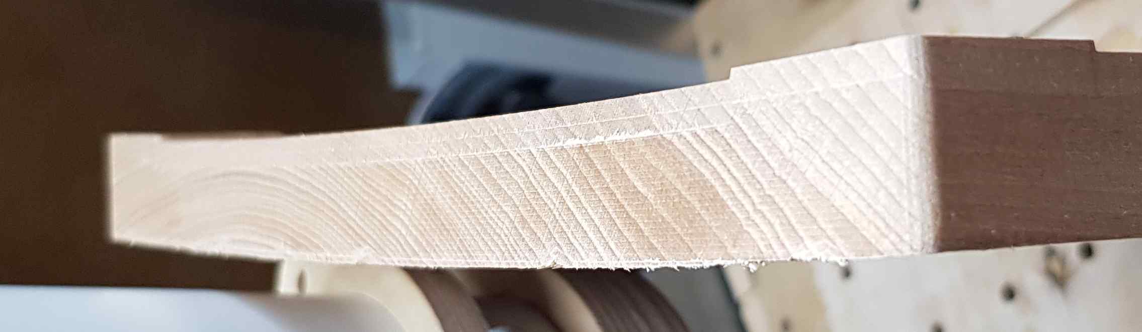

Уважаемые, подскажите, пожалуйста, как бороться с проблемой выгибания готового изделия... На фото - вид с торца на вырезанное панно (со стороны короткой стороны, верх на фото соответствует лицевой части изделия), ширина около 235 мм, толщина около 20 мм, на торце видно, как расположены годичные кольца в доске. Это бук, достаточно сухой. Сколько % - не знаю, но стоял в жилой квартире около месяца, перед работой от доски отрезана заготовка и выровнена. Выравнивалось так - закреплялась на столе с помощью термопистолета, без всяких усилий - как легла горбатая, так и приклеивал, затем торцевой фрезой 16 мм делался съём по 1 мм до ровной плоскости (4 - 5 проходов). Аналогично - с другой стороны. Очевидный способ борьбы мне видится таким: предварительное выравнивание стороны заготовки, которая будет "спиной", прорезка на ней поперёк волокон 2-3 пазов "ласточкин хвост" и вклейка в них соответствующих клиньев. Но это ж капец как работы добавляет... Может быть, есть приёмы менее затратные по времени и оснастке?

StavRos писал(а):Может быть, есть приёмы менее затратные по времени и оснастке?
Есть. Клеить щиты. Их меньше ведет.

вы бы с современной столяркой ознакомились. Сейчас всё хоть сколько то долговечное - делают только из щитов. И чем меньше ламели, тем лучше. Т.к. это на порядок более стабильный материал. Доску коробит и при обрабтке, и далее со временем и перепадами погоды... ничего с этим не поделаешь... Хотите совсем без полос - сами распускайте делянки, подбирайте по оттенкам и собирайте щиты...

я конечно с вами соглашусь отчасти, что есть со стороны эстетики иногда минусы в полосках, но на больших изделиях этого не избежать. Да и не бывает досок большой ширины... Просто подбирайте щиты получше. буковые и белый ясень вполне можно купить довольно монотонные. Ну и даже щиты, если рельеф высокий и заготовка толкстая, нужно с обратной стороны делать прорези, иначе выгибает.

hmnijp писал(а):Ну и даже щиты, если рельеф высокий и заготовка толкстая, нужно с обратной стороны делать прорези, иначе выгибает.
Об чём и речь :) Я хоть от классической столярки достаточно далёк, но техническое образование какое-никакое в наличии - сразу про "ласточкин хвост" мысля пришла...
