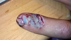

в субботу радость обладания токарником была омрачена одним проишествием. результат на фото
DSC_0507.jpg (6670 просмотров) <a class='original' href='./download/file.php?id=7238&mode=view' target=_blank>Загрузить оригинал (154.77 КБ)</a>
ребята, держите руки дальше от инструмента. оно это все очень опасно.

Алексс писал(а):в субботу радость обладания токарником была омрачена одним проишествием. результат на фото
лучше всего посмотрите на лого сайта - так идеально.
Раздела по технике безопастности я не нашел, но похоже самое время его создать.
У меня тож были мелкие порезы (при первых работах), но не такие ... Помажте мазью "Вундехил", быстрее заживет.

тут народ в основном роутеры делает - в них сложнее руку сунуть.
но всеравно - нужно держать ухо востро.
слава богу палец остался... твердосплавная фреза просто не заметила что произошло. хорошо видны зубья фрезы :)
иду сегодня на свидание к хирургу, посмотрим что скажет.
в ране стружка - нужно чистить наверное.
я был в шоке и не смог ее оттуда всю достать. пинцетом сложил как оно должно было бы выглядеть и бинтом замотал.
обидно что должен был в воскресенье ехать на соревнования по стант райдингу (как зритель) - все пропустил :(

Nick писал(а):ты совсем долбанутый
даешь медаль за долбоебизм ? :freak:
дело произошло в субботу днем...
тогда не до съемок было. кровища течет, меня трясет, быстро быстро все замотал, водички попил и отдыхать.
фотал вчера вечером.
хирурги веселые ребята.
похихикал над повязкой. ну и что что она заклеена строительным скотчем, чтобы бинт не развязывался...
ну да ладно, скучно им там.
начали снимать повязку, а она как водится прилипла. отдирать больно.
ну дохтур и говорит - давай мы ее пироксидом(h2o2) помажем - легко снимется.
ну ладно, раз снимется - мажем.
ну сестра и мазанула. думал рожу. аж зашипело там все в ране и запузырилось.
пока я тихо пучил глаза и переводил дух, сестра притащила пузырь с йодом (йодисол) и ПОЛИЛА на палец.
после пироксида - херня :cheesy:
на рентгене все пучком. кости не пострадали. может даже ноготь останется.
после этого случая все.
строю бокс. пусть оно само там пилит, я смотрю издалека через окошечко. хватило мне двух раз...

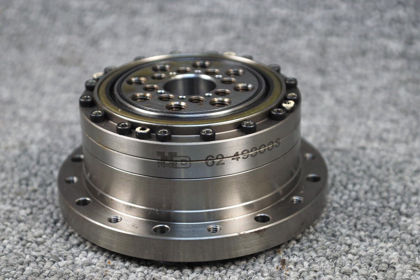

какая красивая железяка!
HD.JPG (6635 просмотров) <a class='original' href='./download/file.php?id=7255&mode=view' target=_blank>Загрузить оригинал (307.35 КБ)</a>
жаль что дорогая...
на четвертую оську бы самое оно :beer_blow:

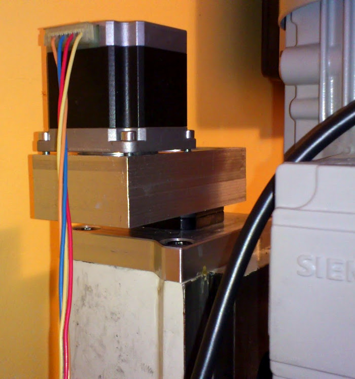

ну что, случилось хорошее и плохое.

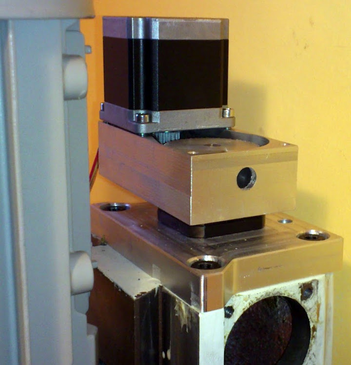

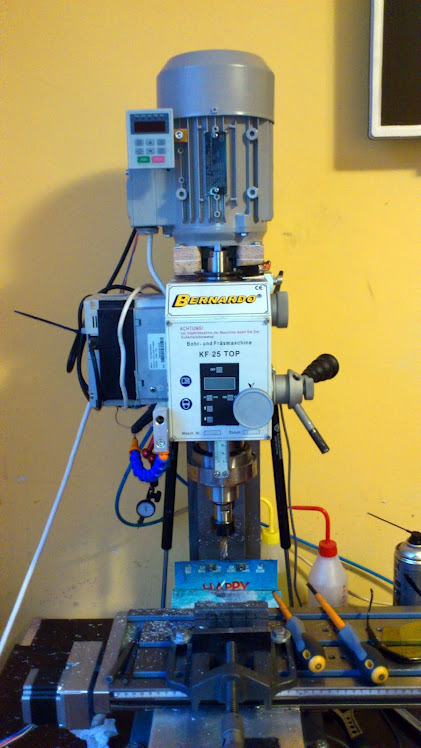

хорошее - пришла посылка с шестеренками и ремнями и я сделал Z ось.
добрище:
DSC_0513.jpg (6612 просмотров) <a class='original' href='./download/file.php?id=7286&mode=view' target=_blank>Загрузить оригинал (118.59 КБ)</a>
все на месте с одной стороны
DSC_0514.jpg (6612 просмотров) <a class='original' href='./download/file.php?id=7287&mode=view' target=_blank>Загрузить оригинал (97.14 КБ)</a>
с другой стороны
DSC_0515.jpg (6612 просмотров) <a class='original' href='./download/file.php?id=7288&mode=view' target=_blank>Загрузить оригинал (101.05 КБ)</a>
общий вид.
DSC_0516.jpg (6612 просмотров) <a class='original' href='./download/file.php?id=7289&mode=view' target=_blank>Загрузить оригинал (102.99 КБ)</a>
на бардак внимание не обращайте - еще не успел убрать все.
вооот.
но.
не ездиет.
а почему ?
я потому что я осел.
пока засаживал вал мотора в шкив, внутрь мотора попала стружка.
и я его разобрал.
в результате он стал вялый как... ну у дедков такой :)
я весь в печали.
придется еще косарик рон выбросить в этого абармота.
но сам виноват...
но есть мысля. мысля такая - как то эти роторы в шаговиках намагничивают же ?
да.
надо как-то попробовать.
есть у меня кучка кондеров на 400в/1000мф.
что если собрать батарею из них и разрядить на мотор ?
однако вопрос как правильно соединить обмотки.
как идея ??

вощем разрядил 4000мф/300в на обмотку - ничего не изменилось.
так что в магазин за новым мотором.

Алексс писал(а):пока засаживал вал мотора в шкив, внутрь мотора попала стружка.
Как у тебя внутрь мотора стружка могла попасть??? На них же с обоих сторон закрытые подшипники?!? И больше никаких дырок нет?

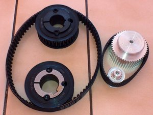

ЗЫ А для чего второй ремень и комплект шкивов?
Алексс
Сообщения: 2210
Репутация: 266
Заслуга: IQ32
Откуда: Прага
Re: Мой китаес Bernardo KF25 Top
Сообщение Алексс »
ну это.. не в стружке было дело.
пока я херачил по мотору молотком, магнитный ротор расслоился и сдвинулся ближе к крышке.
об нее и шоркал. если бы не разобрал мотор, глядишь бегало бы.
седня хотел встретиться с товарищем из гравоса, прикупить трехфазный мотор. но не срослось.
да и жаба поддушивает малех. придется же и драйвер брать.
а так трехфазники шустрые.

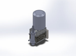

второй комплект это на новый шпиндель
spindle assy.JPG (6575 просмотров) <a class='original' href='./download/file.php?id=7311&mode=view' target=_blank>Загрузить оригинал (117.84 КБ)</a>
