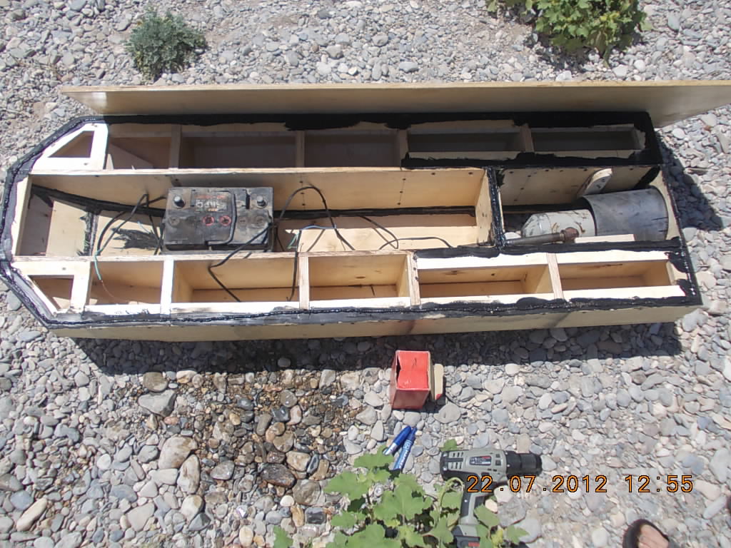

Доска для серфинга с ЧПУ :)
Re: Доска для серфинга с ЧПУ :)

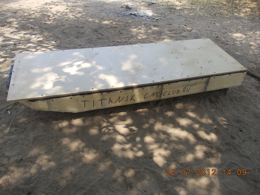

Там изгиба-то почти нет, так, кое где саморезами притянул...
Если во все отделения поставить аккумуляторы, то это наверно будет уже подводная доска. :hehehe:
Nick писал(а):А как ты так фанеру изогнул?
да никак не гнул
Nick писал(а):ЗЫ вижу 8 отделений под аккумуляторы !
это переборки как у Титаника :)
UAVpilot писал(а):Если во все отделения поставить аккумуляторы, то это наверно будет уже подводная доска.
акум один ставится в центр и двигается чтоб поймать равновесие

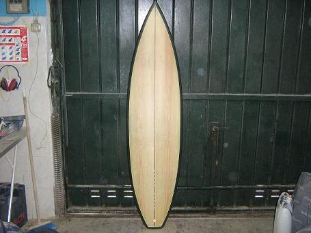

Докладываю об пробном заплыве :lol:
В воскресенье поехали отдыхать и захватили это чудо.
DSCN0821.jpg (5610 просмотров) <a class='original' href='./download/file.php?id=6705&mode=view' target=_blank>Загрузить оригинал (233.18 КБ)</a>
Когда приехали и разгрузились решили как то назвать. Я голосовал что Titanic пишется с С, но большинство уговорили меня что писать нужно К. После выпитой бутылки с ними спорить не стоило :hehehe:
Когда подошли к "пляжу" весь пляж сбежался посмотреть что за диковина. Многие ржали :lol:
Девайс имел малую остойчивость тобишь все пытался завалиться на бок потому забраться на него было сложно. Мотор работал тихо, многие поняли что мы плаваем на моторе только когда вытащили из воды.
Против небольшого течения даж плыл но медленно. Дети на надувных игрушках могли обогнать :lol:
DSCN0817.jpg (5610 просмотров) <a class='original' href='./download/file.php?id=6706&mode=view' target=_blank>Загрузить оригинал (236.48 КБ)</a>
По испытаниям сделали вывод нужно ставить 2 мотора с большей мощностью, и ставить другие гребные винты
Купил парочку винтов http://www.ebay.com/itm/180929838999?ss ... 1497.l2649 сам толком незнаю от чего вроде как должны подойти на водомет :eat:
to be continue ...
Бутылку шампанского о борт при спуске разбили???
Кстати у моряков есть традиция, что пробку от этой бутылки нужно сохранить, и если ее стырят работяги, то старпому приходится ее выкупать, причем не за просто так ;)
А мотор полностью в воду погружался? Просто если он воздух цеплял, то мог терять мощность!
Nick писал(а):Бутылку шампанского о борт при спуске разбили???
нет кое кто зажал, лучше внутрь чем о борт :)
Nick писал(а):Кстати у моряков есть традиция, что пробку от этой бутылки нужно сохранить, и если ее стырят работяги, то старпому приходится ее выкупать, причем не за просто так
еще и воду морскую пить :)
Nick писал(а):А мотор полностью в воду погружался? Просто если он воздух цеплял, то мог терять мощность!
Полностью. Мы потом его сняли и в руках держали подводой чуть лучше но не намного. Мотор расчитан чтоб плавать на лодке тихо и долго, а нам нужно быстро и поменьше :)
Ну так я и говорю, надо к нему пару аккумуляторов прикрутить! :)
Ты же сам прекрасно понимаешь, чтобы движок сильно тянул на маленьком вольтаже у него обмотки должны быть из толстенного провода. И аккумулятор должен уметь такие токи выдавать...
Иначе лии повышать напряжение или увеличивать количество движков до 10-20 штук...
Nick писал(а):Ну так я и говорю, надо к нему пару аккумуляторов прикрутить!
хотел со свой машины снять, но все руками замахали ногами затопали - как мы уедим если Титаник потонет как Титаник :)
Nick писал(а):Ты же сам прекрасно понимаешь, чтобы движок сильно тянул на маленьком вольтаже у него обмотки должны быть из толстенного провода. И аккумулятор должен уметь такие токи выдавать...
Я думаю что винты должны заходить друг за друга чтоб вода не могла "проскальзывать" между винтами. Тот винт что стоит на моторе сейчас имеет меньшую площадь винтов чем пространство между винтами :pssdoff:
Nick писал(а):Иначе лии повышать напряжение или увеличивать количество движков до 10-20 штук...
будет точно Титаник иль корабль шириной с речки в которой купаемся :)
aftaev писал(а): Тот винт что стоит на моторе сейчас имеет меньшую площадь винтов чем пространство между винтами
А у тебя из там несколько?
Может потому двиг и не тянет?
Тебе надо, чтобы двигатель хорошо раскручивал винт, на маленьких оборотах далеко не уплывешь!
Nick писал(а):А у тебя из там несколько?
двиг и винт родной.
Nick писал(а):Тебе надо, чтобы двигатель хорошо раскручивал винт, на маленьких оборотах далеко не уплывешь!

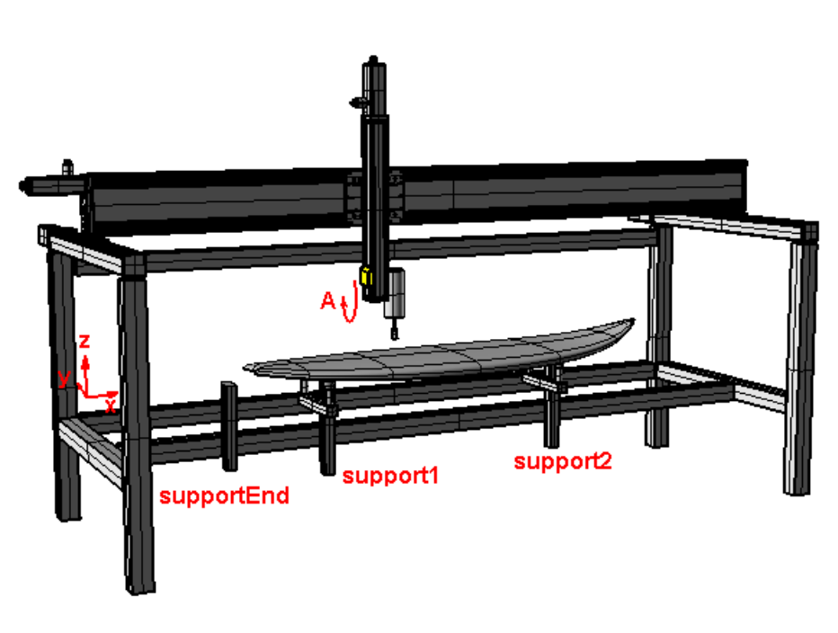

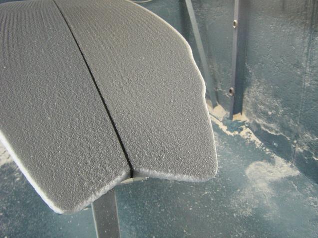

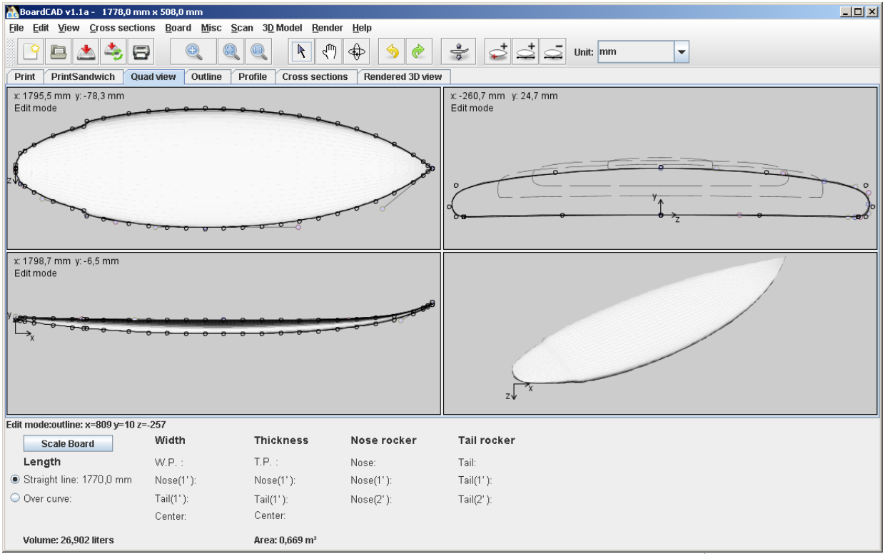

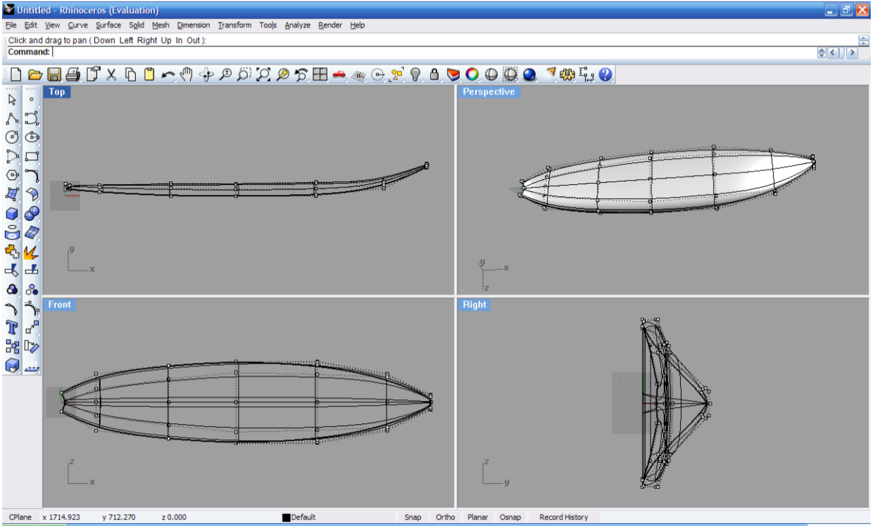

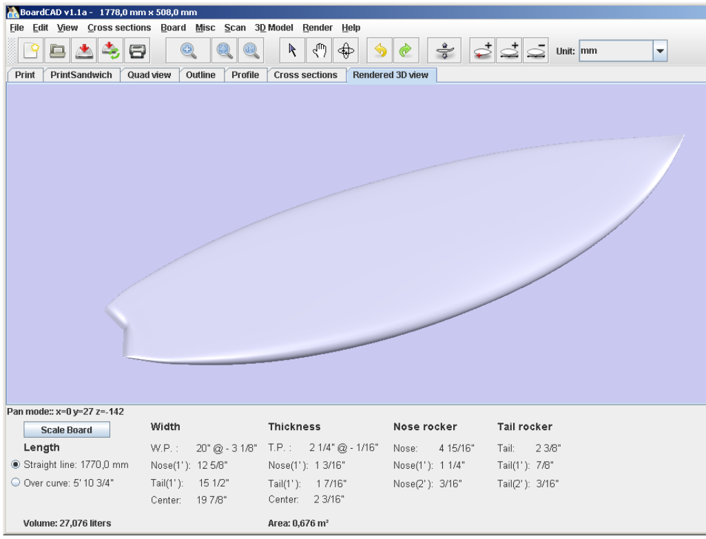

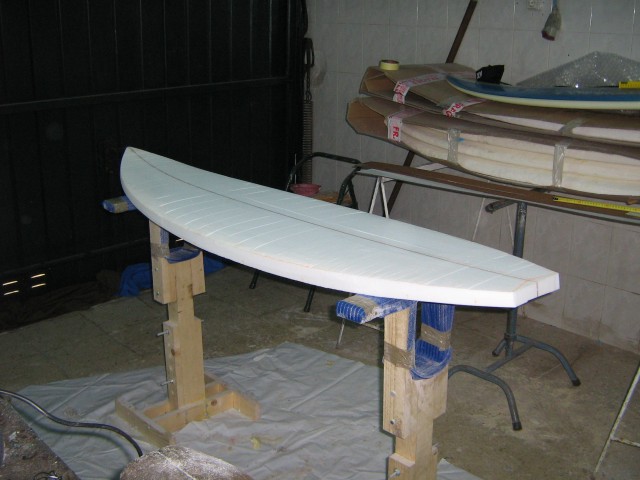

Нашел проект называется BoardCAD
Сайт www.boardcad.com
Тут pdf с подробный описанием на английском
Это специальный open source CAD/CAM для создания досок для серфинга:
boardcad book.png (4820 просмотров) <a class='original' href='./download/file.php?id=10658&mode=view' target=_blank>Загрузить оригинал (294.05 КБ)</a>
BoardCAD 1.png (4820 просмотров) <a class='original' href='./download/file.php?id=10661&mode=view' target=_blank>Загрузить оригинал (199.05 КБ)</a>
BoardCAD 2.png (4820 просмотров) <a class='original' href='./download/file.php?id=10662&mode=view' target=_blank>Загрузить оригинал (118.98 КБ)</a>
BoardCAD 3.png (4820 просмотров) <a class='original' href='./download/file.php?id=10663&mode=view' target=_blank>Загрузить оригинал (190.56 КБ)</a>

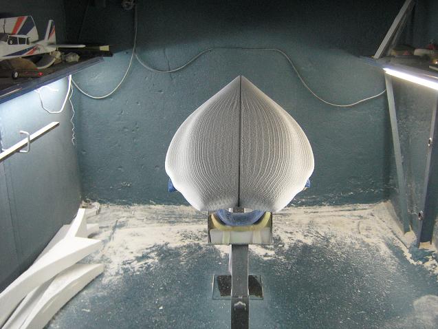

board cnc.png (4820 просмотров) <a class='original' href='./download/file.php?id=10664&mode=view' target=_blank>Загрузить оригинал (74.19 КБ)</a>
Gcode10.jpg (4820 просмотров) <a class='original' href='./download/file.php?id=10659&mode=view' target=_blank>Загрузить оригинал (56.87 КБ)</a>
Gcode11.jpg (4820 просмотров) <a class='original' href='./download/file.php?id=10660&mode=view' target=_blank>Загрузить оригинал (58.65 КБ)</a>
bluebottle1_112.jpg (4820 просмотров) <a class='original' href='./download/file.php?id=10665&mode=view' target=_blank>Загрузить оригинал (70.38 КБ)</a>
доска из дерева (4820 просмотров) <a class='original' href='./download/file.php?id=10666&mode=view' target=_blank>Загрузить оригинал (35.77 КБ)</a>
доска из дерева
доска из дерева (4820 просмотров) <a class='original' href='./download/file.php?id=10667&mode=view' target=_blank>Загрузить оригинал (33.19 КБ)</a>
доска из дерева
https://www.youtube.com/watch?v=kngnVEurOHo
Этот CAD написан на Java поэтому работает как под Windows и Mac OS так и под Linux.
К стати у них есть какой-то(не разобрался) скрипт http://www.boardcad.com/view_news.php?id=388 написанный на Питоне, которым они создают g-код под линукс!
Другими словами, они написали свой собственный алгоритм создания g-кода. :hottabych:
photo_1_240.jpg (4817 просмотров) <a class='original' href='./download/file.php?id=10668&mode=view' target=_blank>Загрузить оригинал (97.34 КБ)</a>
